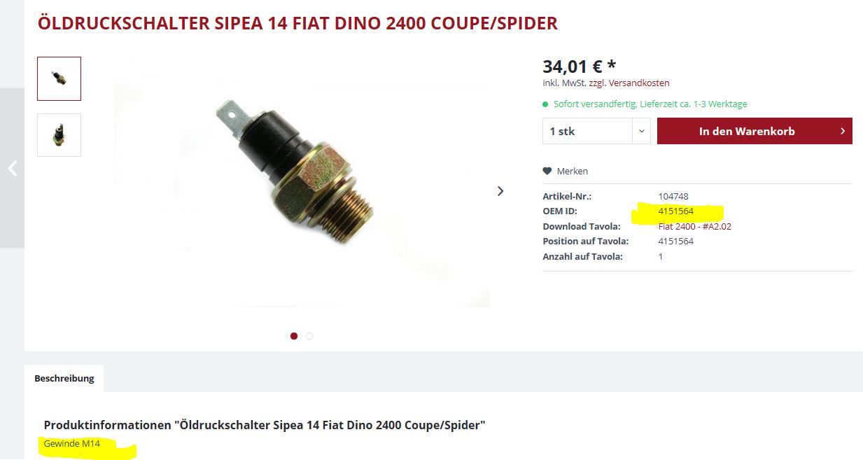

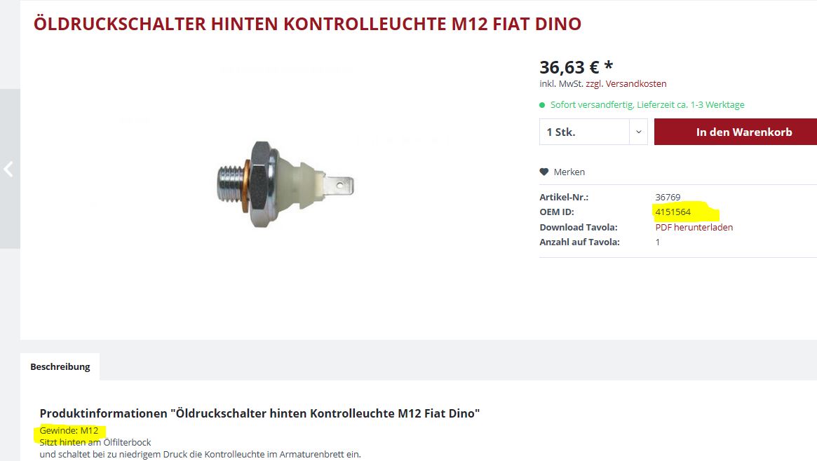

sie haben die beiden Öldruckschalter unter derselben OEM Nummer im Webshop, allerdings hat der eine Schalter ein M12 und der andere laut Beschreibung ein M14 Gewinde..
die haben wahrscheinlich eine "Zahlensturz" bei einer der beiden Nummern..

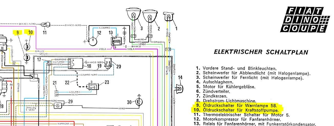

am Wiring Diagram für den Fiat Dino 2400 (Coupé und Spider) ist der Öldruckschalter für die Kraftstoffpumpe (10) vor dem Öldruckschalter für die Warnlampe (9) von vorne aus gesehen..
die Kabelfarben sind gelb für (10) und grau für (9).
Die Schaltpläne beim Fiat Dino sind in diesem Fall sehr gut, weil die Anordnung der Elemente am Plan der Anordnung der Elemente am Auto von der Lage her sehr gut entsprechen...

  • Fahrtrichtung vorne, #10, Kabel gelb, Kraftstoffpumpe, Gewinde M14
    Fahrtrichtung hinten, #9, Kabel schwarz, Warnlampe, Gewinde M12
Thomas hat das gelbe Kabel hinten, ist das dann falsch / vertauscht ?
Spielt es für die Funktion eine Rolle welches Kabel an welchem Schalter hängt ?
