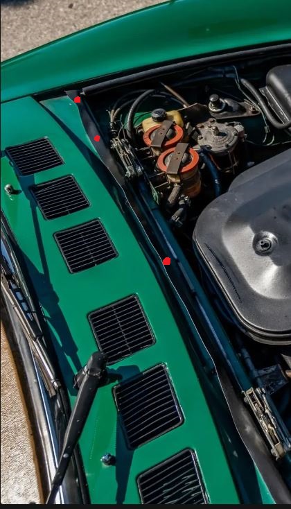

zum Wischermotor kommst Du nur, wenn Du das Blech mit den 6 Gittern vor der Windschutzscheibe ausbaust.. (siehe Bild - rote Markierungen Schraubpunkte)
das Blech steckt einerseits in der Dichtung der Windschutzscheibe und ist im Motorraum durch ca. 5 Blechschrauben (von Dichtung verdeckt) fixiert..
beim Ausbau vorsichtig sein, da auf der Beifahrerseite der Stecker ist, der durch die Spritzwand geht.. auf der Fahrerseite gehen 2 Schläuche für das Scheibenwischwasser, die zum Fußschalter führen, durch die Spritzwand..
Der Scheibenwischermotor ist auf der Beifahrerseite und ist mit dem Wischergestänge am Blech montiert..
