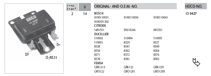

Der Ersatz, den ich mir geholt habe, ist von DinoParts (siehe Anhang).
Komisch ist nur, dass der bislang verbaute Regler vier Anschlüsse hat, was ich mir überhaupt nicht erklären kann, denn
alle, die als Ersatz in Frage kommen, haben derer nur zwei.

Oh je ................ ich befürchte, da habe ich mich saumäßig getäuscht!
Nach einem Blick in den Schaltplan glaube ich, dass ich das Motorrelais auf der linken Seite (in Fahrtrichtung) mit dem Spannungregler verwechselt habe. Das Relais hat nämlich tatsächlich vier Anschlüsse und der Regler mit zwei Anschlüssen sitzt auf der rechten Seite.
Also werde ich Morgen mit dem neuen Regler in die Gasrage gehen, auf der rechten Seite des Motorraums suchen und, wenn alles so ist, wie es sein soll, den Regler wechseln.

Okay gib mal bescheit,
der Regler von Dir ist ein moderner SOLID STATE "Ersatz" aus China
für den alten Marelli Analogregler... Sollte dennoch gehen.
Motorrelais ist natürlich ein anderer Schuh.

Hallo Martin,
das ist ein Hüco 13 0427 Regler, 14 Volt Ausgang. Empfehle ich allerdings in der Gehäuseform 13 0723 mit isolierten Steckanschlüssen, dann muss man auch keine unisolierten Steckfahnen dranschrauben wie bei der Dinoparts Variante. Kostet ca 15-20 Euro.
DF: Feldanschluss, kommt an das graue Kabel
D+: Batterie Plus, kommt an das grüne Kabel
D-: Masseanschluss
Viel Erfolg,
Adrian
D-: Masseanschluss
