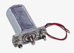

nach Demontage des alten Motors für den elektr. Fensterheber (Fahrerseite) und Lieferung eines neuen passen die Anschlüsse nicht mehr. Aus dem Schalter (Ducellier) gehen vier Kabel ab, die aktuell lieferbaren Motoren haben nur zwei Anschlüsse.
Wie geht das tzsammen?

die 2liter fensterhebermotore (hersteller ducellier) haben keine permanentmagneten und somit feldwicklungen ähnlich einer gleichstromlichtmaschine, deshalb haben sie auch 4 anschlüsse.
die 2,4liter version hatte dann nur mehr 2 anschlüsse
ob die alten schalter und der neue 2polige motor kompartiebel ist weiß ich nicht, wird sich aber sicher ausmessen lassen.

Letztendlich hat doch noch alles geklappt und meine Werkstatt eine Schaltung gebaut, die den 2-poligen Motor mit dem 4-poligen Schalter zusammenbringt.
