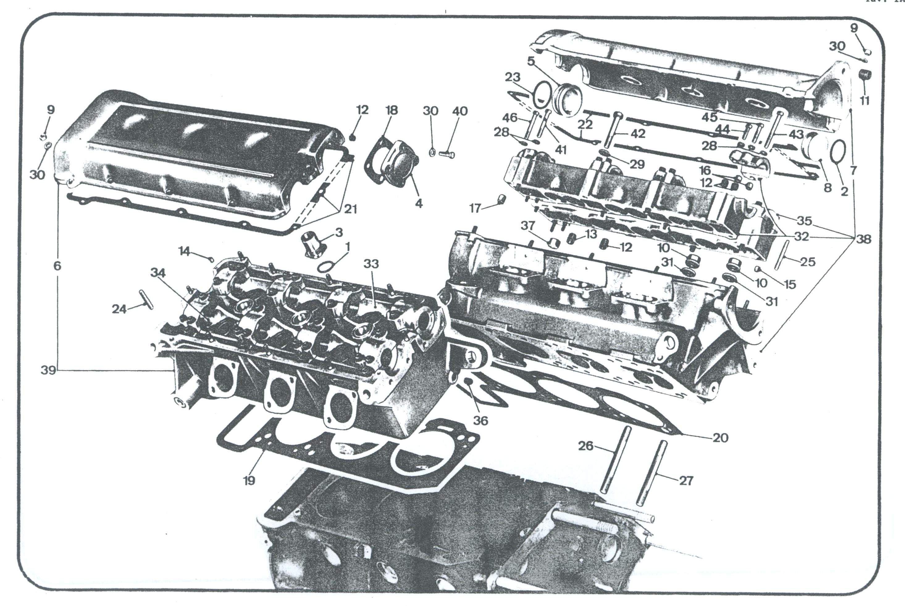

kann jemand mir Informationen über die Gruppe 4 Stratosköpfe geben.
Ich meine den genauen Aufbau. 4 Ventile sind klar. Die sollen aber ein eigenes Nockenwellengehäuse wie bei dem Fiat 125 haben. Ich weiß nicht ob das stimmt. Die normalen Stratosköpfe habe ich auf einem meiner Motoren. Andere Vergaser und anderen Verteiler. Oder kennt jemand einen der so ein Gerät besitzt , und gleichzeitig Ahnung von der Technik hat ?

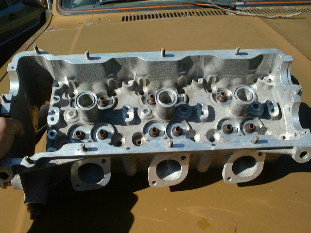

Hallo Klaus, man kann den Aufbau im org. Stratos Ersatzteilekatalog sehen. Ein paar Bilder von den 24V Motoren habe ich auch, ich hoffe sie beantworten Deien Fragen. Gruß Nicolai
Re: Stratos Gruppe vier
Hier ohne Ventildeckel
