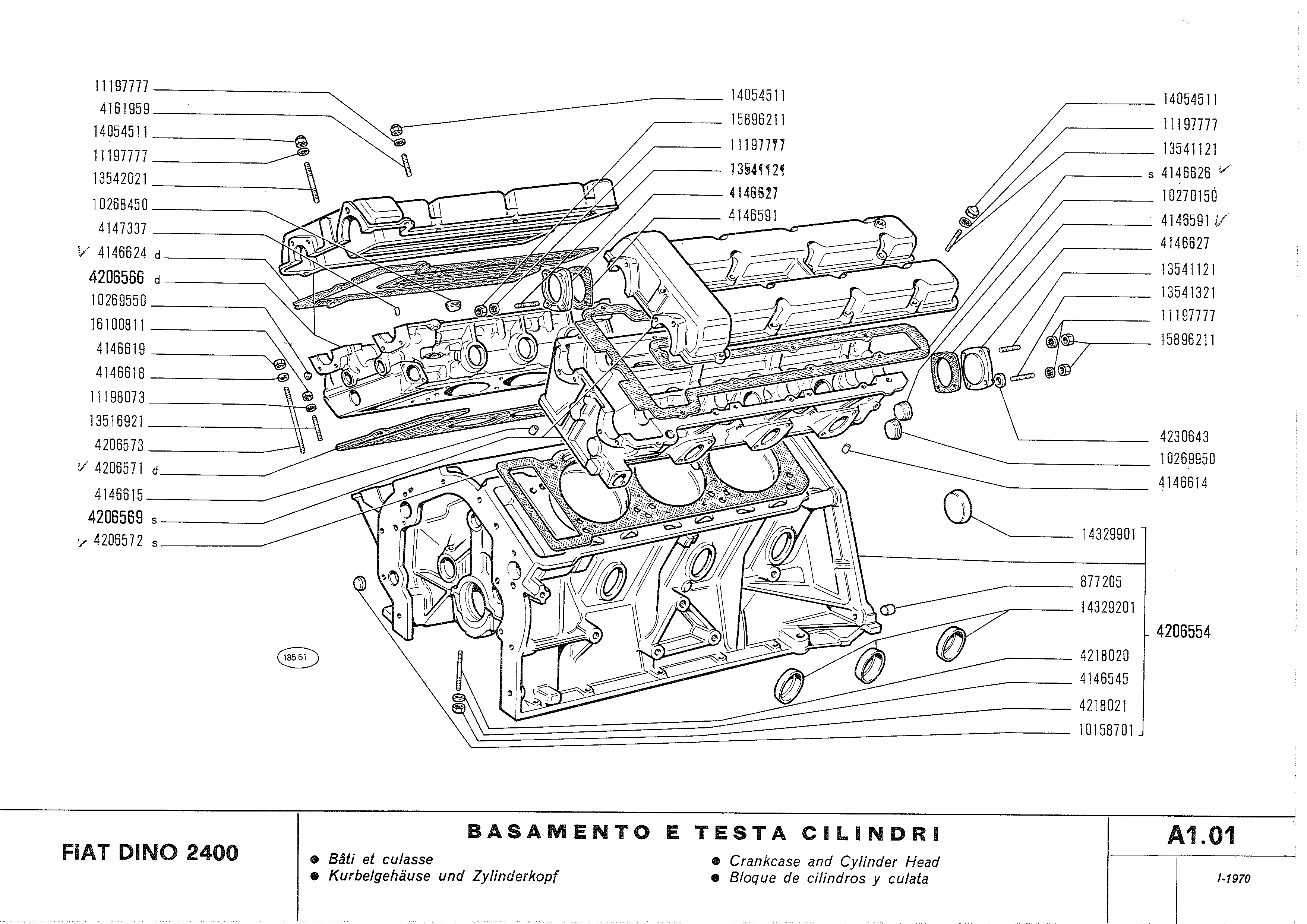

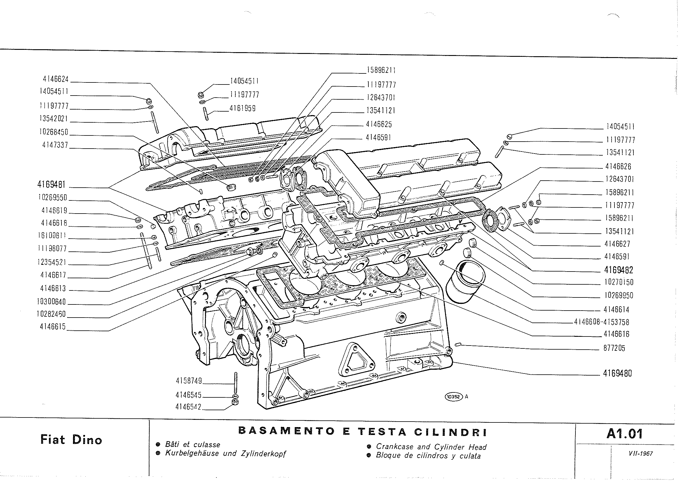

Sind die Köpfe beim 2000er gar nicht aus Alu? Was reden dann die Traktorfahrer immer über ihren Leichtbaumotor?
Vielleicht helfen die Bilder aus dem Ersatzteilkatalog. Die sehen da schon deutlich unterschiedlich aus.
