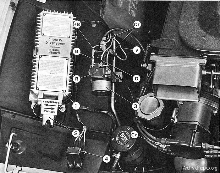

Hallo! Bin neu hier und hätte eine Frage an die Experten:
Welche ist die Original-Zündung für den Dino Coupe 2000? Hätte jemand ein Bild? Und weiß jemand, wo man eine solche Zündung (im Nachbau oder Original) kaufen kann? Danke im Voraus!

dutra110 hat geschrieben:Welche ist die Original-Zündung für den Dino Coupe 2000?
Beim 2.0 Coupe ab Nummer #2466 ist die Marelli Dinoplex C ab Werk verbaut worden. Davor war nur eine Kontaktzündung verbaut, die für den Dino Motor etwas unterdimensioniert war. Fiat hatte ab '68 ein Nachrüstprogramm, wodurch es auch Coupes vor #2466 gibt, die eine Dinoplex installiert haben.
Das genaue Dinoplex Modell hängt vom Bauzeitpunkt des Dinos ab. Bis ca Mitte '68 war es die AEC 101C (Metallschalter), gefolgt von der AEC 101CA (am Anfang Metallschalter, dann Kunststoffschalter) und ab '69 die AEC 101CB mit Kunststoffschalter.
Bild aus den Werksunterlagen unten anbei. Nachbau von der Dinoplex C gibt es keinen, das Original taucht hin und wieder mal bei eBay auf, respektive mit etwas Glück beim Fiat Dino Spezialisten. Eine gute Dinoplex C inklusive der speziellen Zündspule liegt aktuell bei etwa €600-€900 je nach Zustand.
Hier ist eine Übersicht zu Drittanbietern Zündungen für den Dino: http://www.dinoplex.org/overview_dino_ignitions.pdf
Wenn Originalität nicht wichtig ist, würde ich eine MSD 6A Digital (#6201) mit MSD Blaster II (#8202) empfehlen. Die basiert auf dem gleichen Funktionsprinzip wie die Dinoplex, und ist recht einfach zu installieren.
