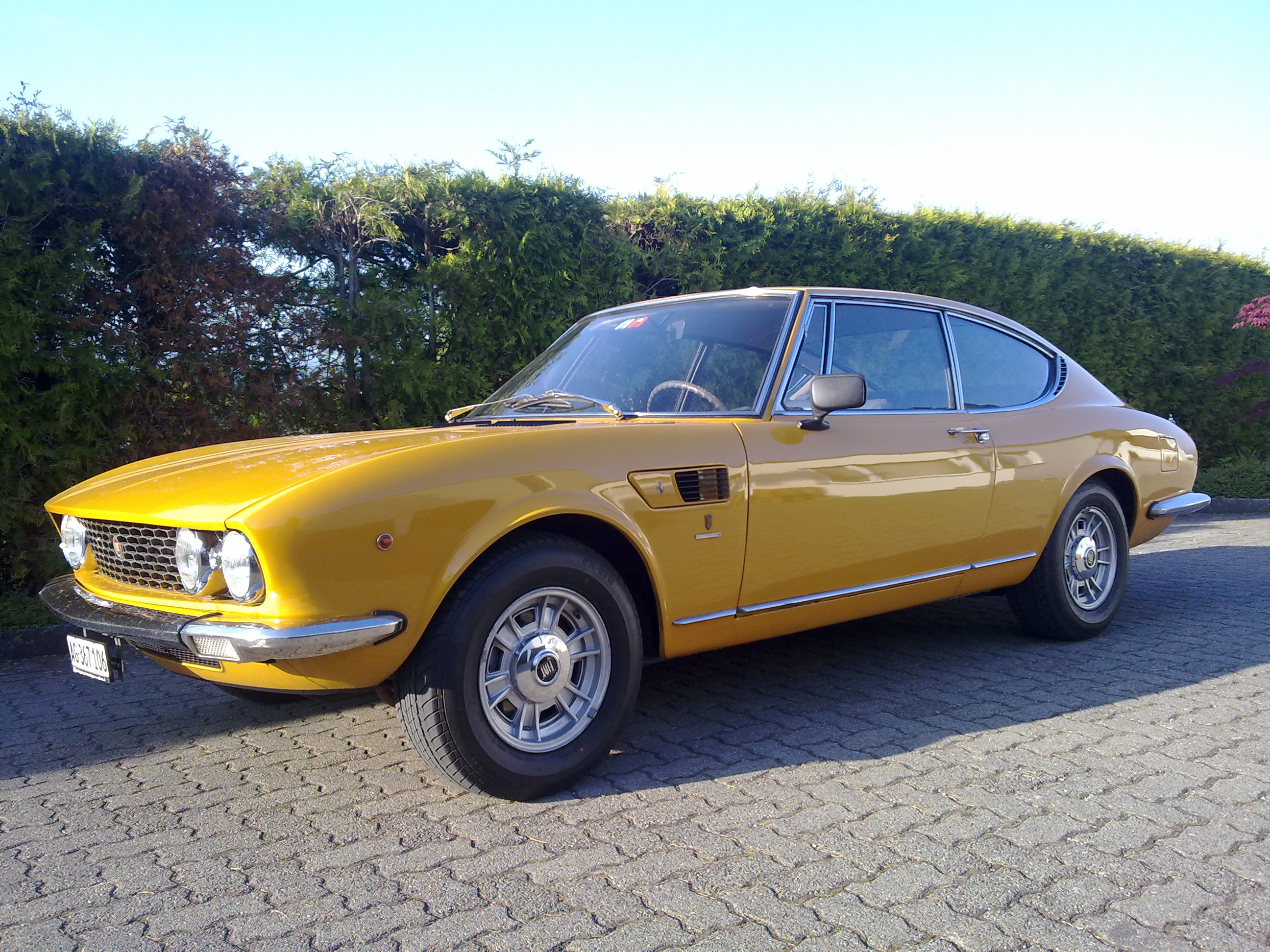

PS: im Anhang noch ein aktuelles Bild des Wagens

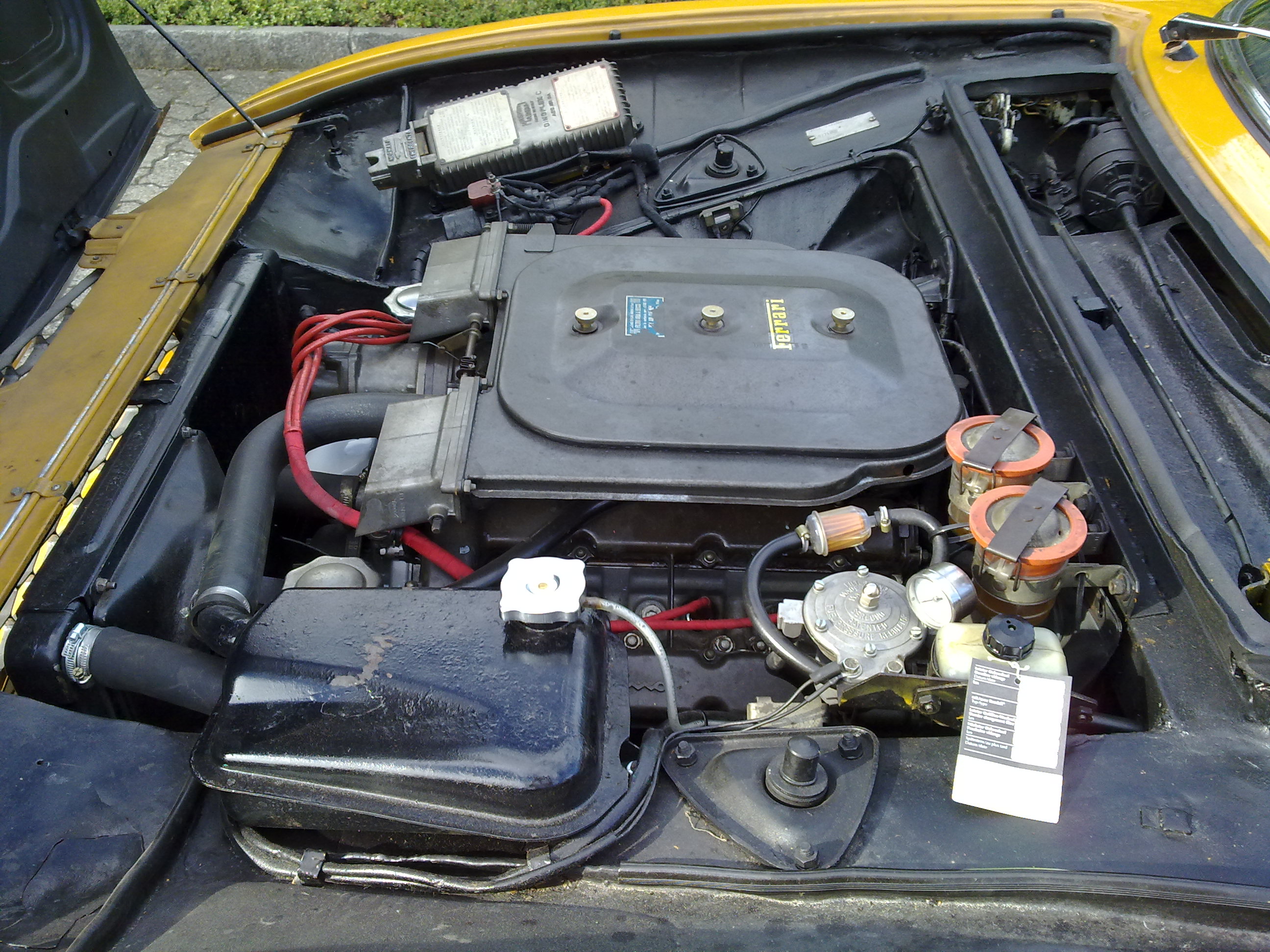

Die Zündkabel werde ich sowieso wechseln, das ist sicher, Verteilerkappe ebenfalls prüfen. Hier noch ein Bild dazu... siehe (genau) die roten Zündkabel von den Kerzen her, wo sie zu einem Teil zusammen kommen, da ist der besagte Stoff :D .
Vielen Dank für die prompte Hilfe schon mal,
beste Grüsse
Christof
PS: der Zündkabelsatz bei Superperformance ist auch fast die Hälfte günstiger als bei Dinoparts http://www.superformance.co.uk/a-fiat/ignition.htm nur welchen brauche ich von den 2? Wie find ich raus ob ich einen 2000er early oder late habe? Merci!

Christof, die Zündkabel sehen gut aus! Ich dachte, Du hast Vorkriegsversionen drin, die eine komplette Stoffumantelung pro Kabel haben, aber die auf dem Foto sehen brauchbar aus. Wenn Du den Dino gerade übernommen hast, macht es natürlich Sinn die Kabel auszutauschen, damit man einen sauberen Stand hat. Ich würde bei Superformance die spätere Version nehmen, ich vermute das mit der frühen Version die Ausführung ohne Dinoplex gemeint ist.
Schick mir doch mal ein paar Detailphotos der Dinoplex mit Spule und Verkabelung an die info a-t dinoplex.org Mailadresse, dann kann ich Dir schon ein paar Infos geben.

p.s. Du hast eine Benzindruckanzeige neben dem Filter installiert? Wie cool ist das denn :)

Das mit der Benzindruckanzeige habe ich auch gesehen, das ist in der Tat klasse. Als ich bei mir den Filterking eingebaut habe, gab es die noch nicht mit Anzeige, ich habe den Druck dann mit einer temporär angeschlossenen ANzeige eingestellt. Das liess sich auch gut einstellen, aber man hat eben keine dauerhafte Möglichkeit zur Kontrolle; aber meiner Erfahrung anch hält der Filterking gut den einmal eingestellten Druck.
