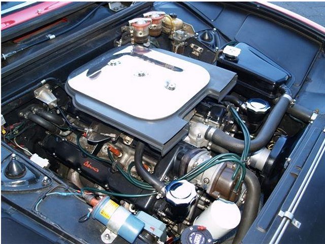

Ah ja vergass ich zu erwähnen wegen des Benzindruck-Manometers. Der war schon von meinem Vorgänger eingebaut und tat bis jetzt gute Dienste, da ich ja wie erwähnt Probleme mit der Benzinzufuhr hatte. Einzig der kleine Filter am Schlauch wie auf dem Bild ist jetzt nicht mehr drin. Dafür habe ich an der neuen Benzinpumpe einen durchsichtigen Filter hinten beim Tank.

Hallo Adrian
Die Bilder an die genannte Email sind unterwegs.

Hallo Christof,
schaut gut aus, Zündung und Spule sind korrekt für Deinen '68er Coupe. Nicht original ist die schwarze Stoffumwicklung um die Kabel, und die Kunststoff Spiralhülle der Zuleitung. Verkabelung sieht korrekt aus.Die Spule hat jemand mal nachträglich komplett mit schwarzer Farbe übermalt, inkl. der Anschlüsse, könnte man mal säubern, anschleifen und neu schwarz lackieren, aber das hat Zeit für den Winter.
Die Dinoplex sollte immer auf der Schalterstellung "Normale" stehen, und mit angeschalteter Zündung muss ein hoher Summton von der Dinoplex zu hören sein. Wenn Du das nicht hörst, muss die Dinoplex repariert werden, das ist aber keine grosse Aktion.

Beitragvon chiller » Mi 15. Jun 2011, 21:30
Hallo Adrian
Danke viel Mal für deine superschnelle Antwort 8-) !
Ja optisch könnte man sicherlich noch etwas feilen.. genau der nächste Winter kommt bestimmt.
Die Dinoplex verhält sich wie du sagst, das Summen ist gut zu hören. Bin am WE nochmals fast 250 km gefahren, der Wagen lief wirklich ausgezeichnet, egal ob Stadt, Land oder AB. Zündverteiler muss ich noch kontrollieren, aber neue Kerzen und Zündkabel bekommt er sowieso noch spendiert.
