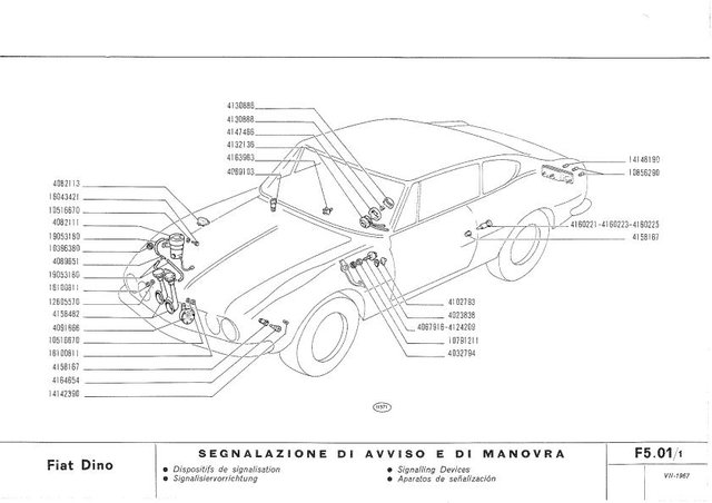

Was mir aber etwas zu denken gibt, ist der Umstand, dass im Ersatzteilkatalog des Dino beim Coupé (siehe Attachment) auch die Variante mit zwei Schaltern abgebildet ist. Gibt es Unterschiede zwischen frühen uns späten 2.0 Coupé Versionen? Wenn ich mir nämlich das Buch "Les Ferrari de Turin" anschaue, dann hat das 2.0 Coupé ebenfalls zwei Schalter. Und die Scheibenwischer werden dort angemacht, wo bei mir der Lichtschalter ist...
