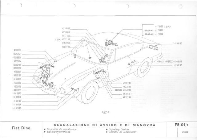

Was mir aber etwas zu denken gibt, ist der Umstand, dass im Ersatzteilkatalog des Dino beim Coupé (siehe Attachment) auch die Variante mit zwei Schaltern abgebildet ist. Gibt es Unterschiede zwischen frühen uns späten 2.0 Coupé Versionen? Wenn ich mir nämlich das Buch "Les Ferrari de Turin" anschaue, dann hat das 2.0 Coupé ebenfalls zwei Schalter. Und die Scheibenwischer werden dort angemacht, wo bei mir der Lichtschalter ist...

Mit dem recten Hebel wird der Scheibenwischer geschaltet. Original gemäß Betriebsanleitung wird der Scheibenwischer beim 2,0l Coupe mit einem Schalter am Armatuenbrett geschaltet. Die Geschwindigkeit wird mit einem separaten Drehknopf reguliert. Du müsstest in der Nähe des Zündschlosses am Armaturennbrett einen Schalter für den Scheibenwischer haben. Wenn du diesen hast, benötigst du einen Lenkstockschalter mit zwei Hebeln links. Hast du diesen nicht, dann benötigst du den mit drei Hebeln.
Die Bedienung des Scheibenwischers am Lenkstock ist wesentlich angenehmer, als der ewige Griff an das Armaturenbrett ;-)
Ob das bei den 2,0l Coupes mal geändert wurde weiß ich aus dem Kopf nicht.

gab beide ausführungen die alte mit 2 hebel bis vett. nr.001809 (steht an typenschild ganz unten) die neue mit 3 hebel danach
gruß bernhard
