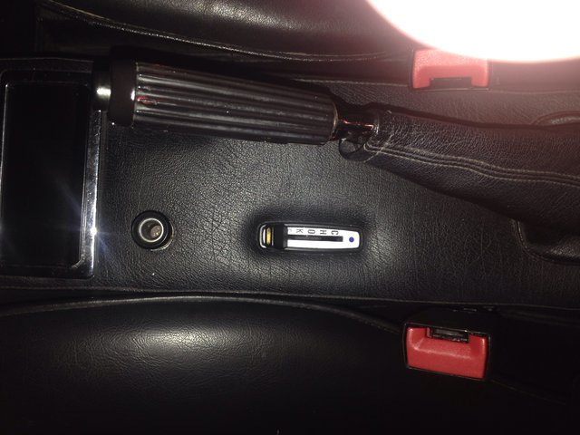

Ich bin seit Kurzem stolzer 308 GT4 Besitzer (Baujahr 1978) und habe eine Frage zum Choke.
Bei meinem Wagen scheint der Choke-Schalter verkehrt herum eingebaut zu sein. Der Schriftzug "CHOKE" liest sich von hinten nach vorne anstatt von vorne nach hinten. Der rote Punkt befindet sich vorne (näher bei der Schaltung) und der blau Punkt hinten (näher bei den Rücksitzen). Siehe auch auf dem Foto.
Ist das bei einem von Euch auch so und sind die Punkte am richtigen Ort? Muss ich also den Hebel zum roten Punkt stellen, wenn der Motor warm ist? Oder müsst ichs grad umgekehrt machen, weil ja der Schalter scheinbar verkehrt herum eingebaut wurde. Hinweis: Die Choke-Anzeige auf dem Armaturenbrett leuchtet, wenn der Hebel nach hinten zum blauen Punkt gezogen ist.
Ich bin gespannt auf Eure Antworten!

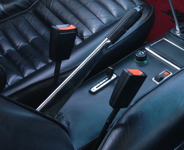

ich denke der Hebelzug ist tatsaechlich falsch eingebaut. Bei mir sieht es so aus:

... vielleicht ist auch nur das Inlet mit der Beschriftung falsch eingelegt bzw. geklebt!

Martin, auf Deinem Bild wäre der Choke aber gezogen (Motor kalt).
Um die Choke-Züge an den Weber-Vergasern zu ZIEHEN, muss der Hebel nach hinten (Richtung Handremse) GeZOGEN werden, daher ist es richtig, wenn
Hebel vorn >> rot , Motor warm
Hebel zurück >> blau , Motor kalt , Choke on

Der Choke ist bei Ferrari immer etwas verwirrend. Die Farben zeigen tatsächlich den Zielzustand an, nicht den gegenwärtigen Zustand.
Hebel nach vorne = Blau = Ziel: keine zusätzliche Erwärmung = kein Choke
Hebel nach hinten = Rot = Ziel: zusätzliche Erwärmung = Choke aktiv
Martins Einbausituation ist korrekt. GT4 Schweiz, wenn Dein Hebel nach hinten (zum Motorraum) schwer geht, und nach vorne leicht, ist der Hebel korrekt eingebaut und das Schild wurde verdreht (das ist nur von oben eingeklebt). Da die Choke Anzeige bei Dir angeht, wenn der Hebel nach hinten gezogen wird, ist ziemlich sicher nur das Schild verdreht.

Re: Choke 308 GT4
In der EU-Bedienungsanleitung steht es andersherum ...
"keep the lever in COLD Start position to help ...." bedeutet für mich "auf blau belassen".
EDIT:
In der Anleitung "north american version 1975" steht es so, wie Adrian gesagt hat !
"pull the choke lever all the way back (red spot)"
Also muss der rote Punkt hinten (nähe Handbremse) sein.
EDIT:
