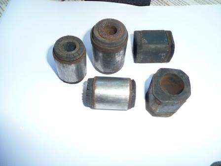

Ich habe mal ein Bild von ein paar ausgebauten Buchsen gemacht (klein Querlenker, gross Längslenker hinten, ohne Metall Stabi hinten), da sieht man gut die Risse, andererseits sind sie noch ziemlich stabil, die würden so vermutlich auch noch länger durchhalten. Ich würde mal sagen (dies ist meine persönliche Meinung): solange man keine klopfenden Geräuche aus dem Fahrwerk hört (bei Lastwechseln oder Federbewegungen) und kein schwammiges Fahrgefühl hat, muss nicht zwingend ein Tausch erfolgen. Schaden kann ein Tausch nicht, und wenn nichts dringenderes ansteht ist es sicherlich sinnvoll. Ich bin mal gespannt, welche Veränderungen sich nach dem Austausch ergeben (in ca. einem Jahr mehr dazu). Gruss, Thomas
