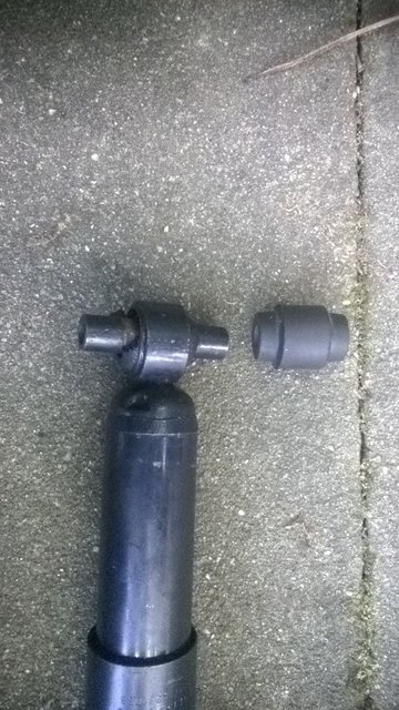

Thomas, eine Frage noch:
Was hältst Du von den Nachfertigungsbuchsen?
Mir ist beim Aus / Einbau aufgefallen, dass die innere Hülse
des Reproteils wesentlich kürzer ist. Achsiale Bewegungen
sind damit möglich... Das kann doch nicht gut sein!
Bijan
Beiträge: 608
Re: Ausbau Stoßdämpfer vorne
Hallo Bijan,
Ich hab keine Erfahrung mir den Reprobuchsen aber wenn die zu kurz sind ist das nicht gut. Die Dämpfer sollten schon passend sitzen. Kriegst Du vielleicht die alten Innenhülsen in die Reprobuchsen?
Gruss Thomas
CodaTronca
Beiträge: 97
Beitrag von CodaTronca »
Hey Thomas,
danke für Deine Meinung. Die alten Innenhülsen passen
leider nicht in die neuen Buchsen. Eine Metall Gummi Verbindung gäbe es dann ja auch
nicht. Ich habe mich nun zu folgender Lösung entschieden:
Die alten Innenhülsen säge ich durch und kürze sie. Dann stecke ich sie als
Distanzbuchse rechts und links neben die neue Buchse auf den Bolzen.
Übrigens bin ich mir nicht sicher, ob die langen Innenhülsen tatsächlich die primäre Funktion
haben achsiales Spiel zu verhindern. Ich denke es geht auch darum den Querlenker
beim Anziehen des Bolzens vor Verbiegen zu schützen.
