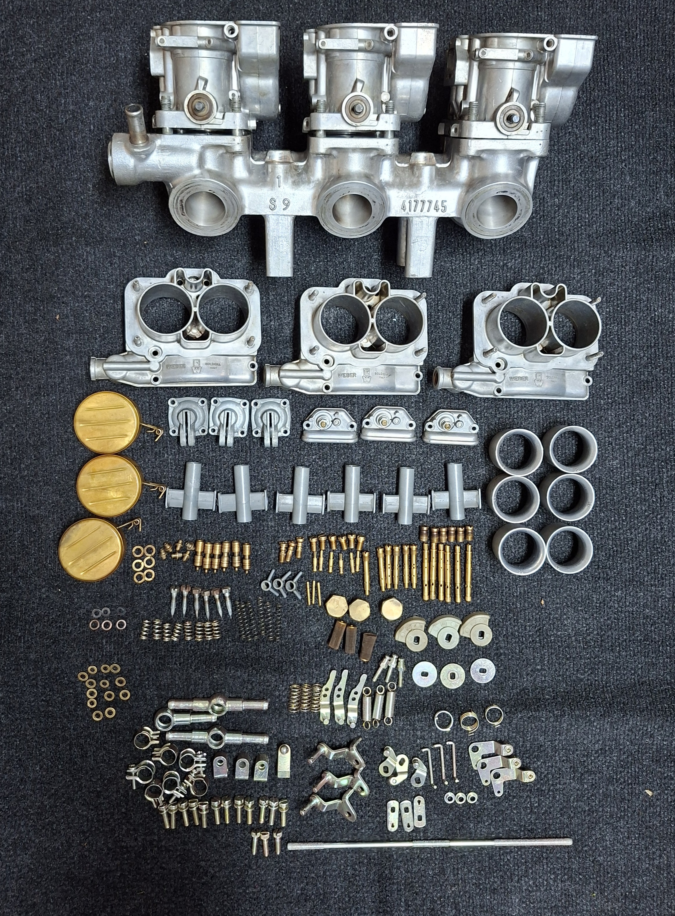

Ich hab jetzt meine Vergaser für den Spider überholt - da musste ich erstmal schauen, ob ich alle Teile zusammen habe - dabei ist dieses Bild entstanden.
Meine Frage: was habt Ihr für Tips/Erfahrungen mit der Bedüsung? Ich hab viel recherchiert und hab ja auch schon beim 2,4 Coupe mit meinem leicht veränderten Bedüsungen gute Erfahrungen gemacht, aber wie ist das beim 2,0? Verbaut ist bei mir der 40 DCNF 8A. Er scheint original folgende Bedüsung zu haben: Leerlauf 0,50, Haupt: 120, Luftkorrektur: 120, Pumpendüsen: 0,40.
Haupt waren schon 125er drin, die lasse ich, Leerlauf hab ich leicht grösser mit 0,52, Beschleuniger Einspritzdüsen hab ich nach Empfehlungen auf 0,45 erhöht - aber was sagt Ihr zur Luftkorrektur, da hab ich verschiedenstes gehört/gelesen: 220 erstmal drin lassen bis besser wechseln auf 210 oder sogar 200 da sonst obenrum zu mager...
