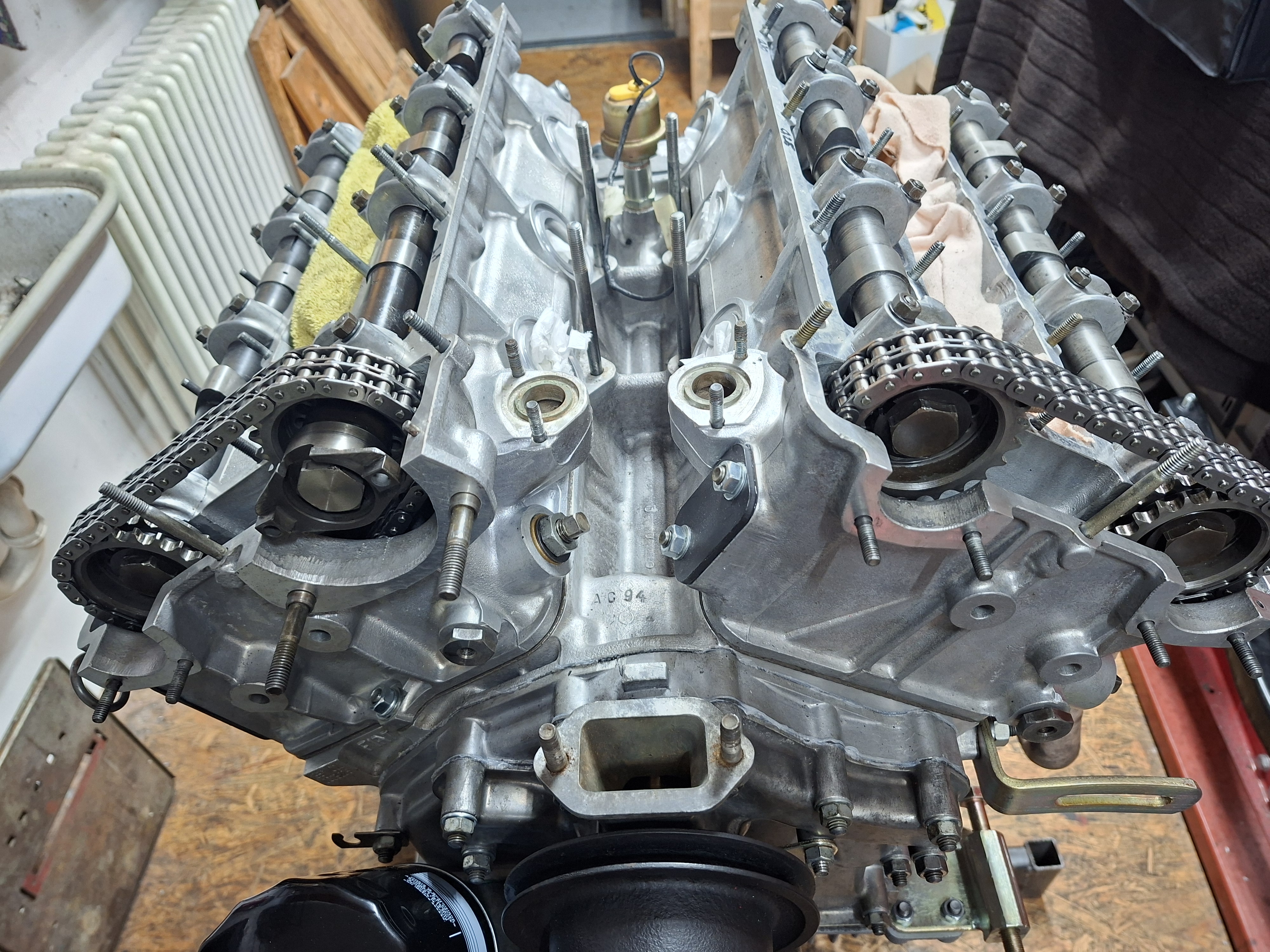

Neben den "kleineren" Sachen hab ich auch einen wichtigen Meilenstein geschafft: alle vier Köpfe sind montiert!

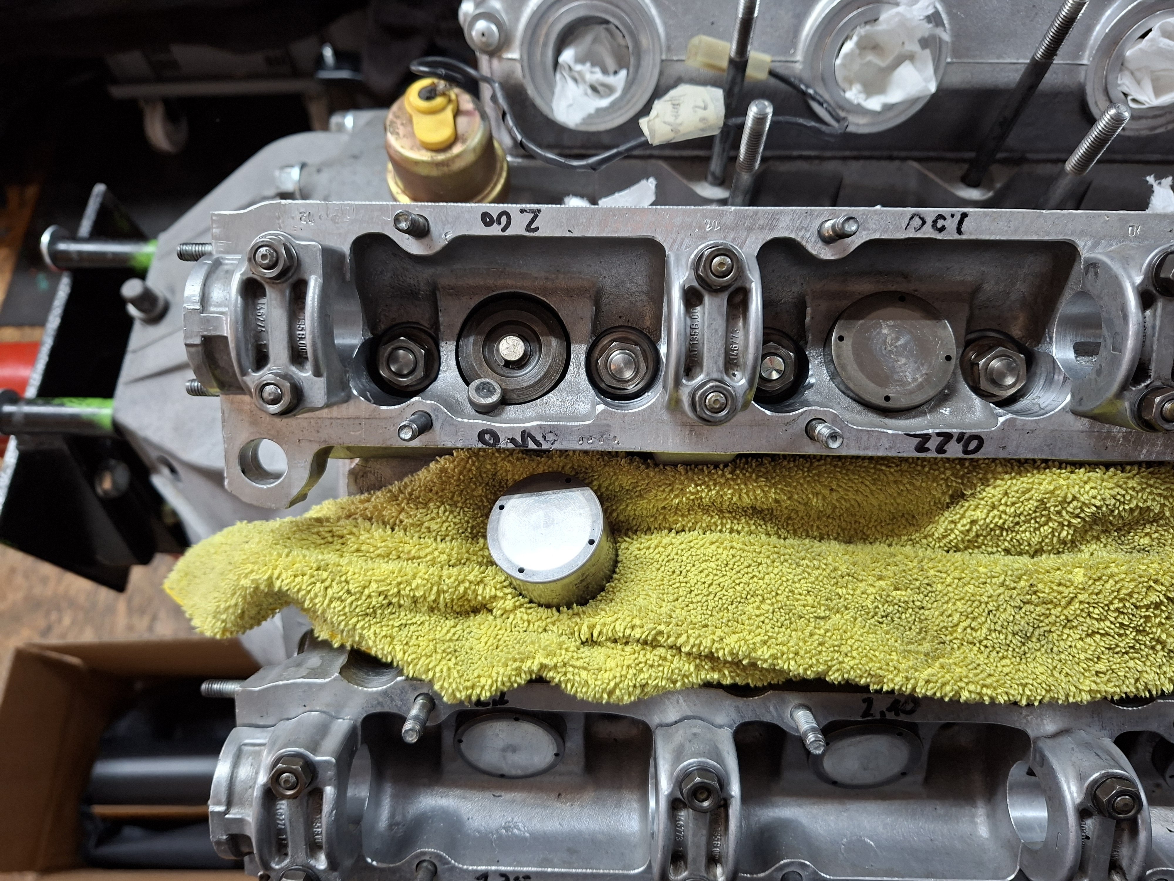

Eigentlich kein schwerer Akt, wenn alles gut vorbereitet ist: Köpfe und Blöcke plan und sauber, Stehbolzen sauber eingedreht, Ventile eingebaut und im Einstellbereich, Öldüsen und Passhülsen eingesetzt, Kettenspanner gespannt geklemmt (2,4er), die neuen Kopfdichtungen liegen bereit... dann schön in Ruhe in mehreren Schritten kreisförmig das korrekte Drehmoment aufbringen...ich war dann aber doch froh, dass alles "sitzt" und sich nichts komisch weich angefühlt hat.

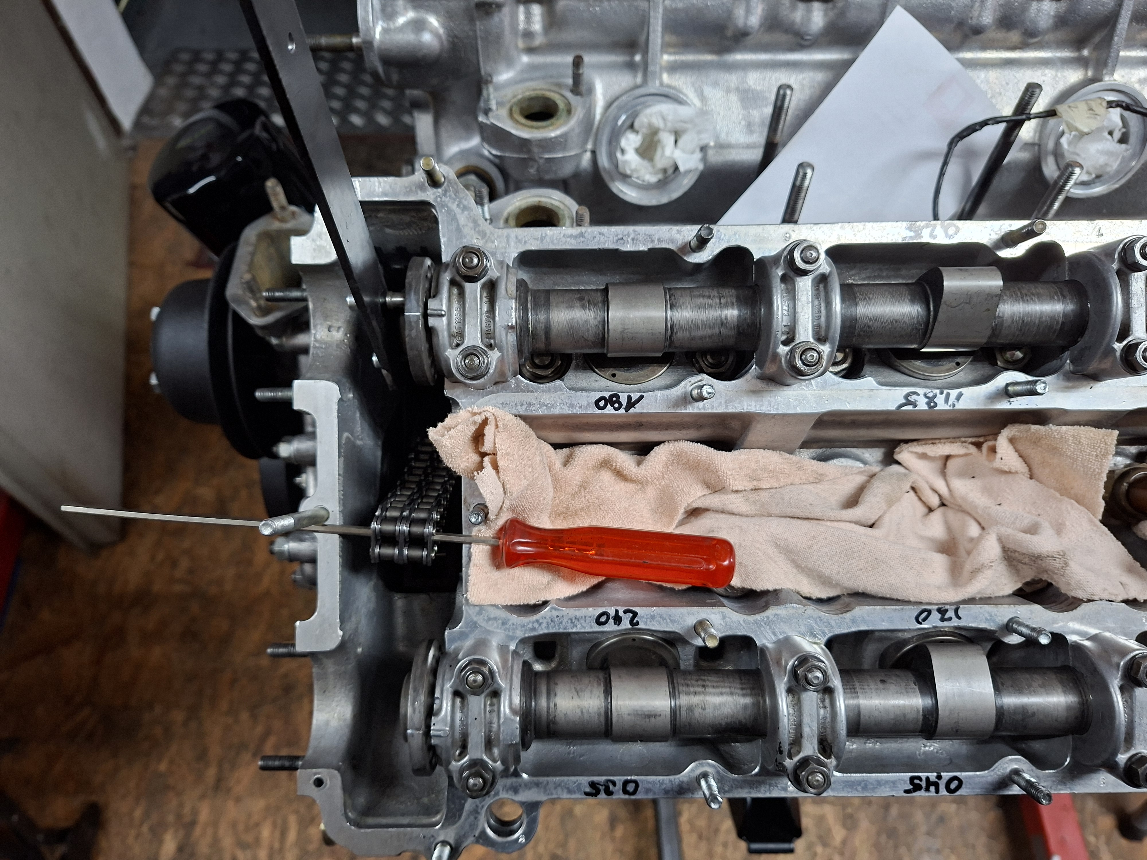

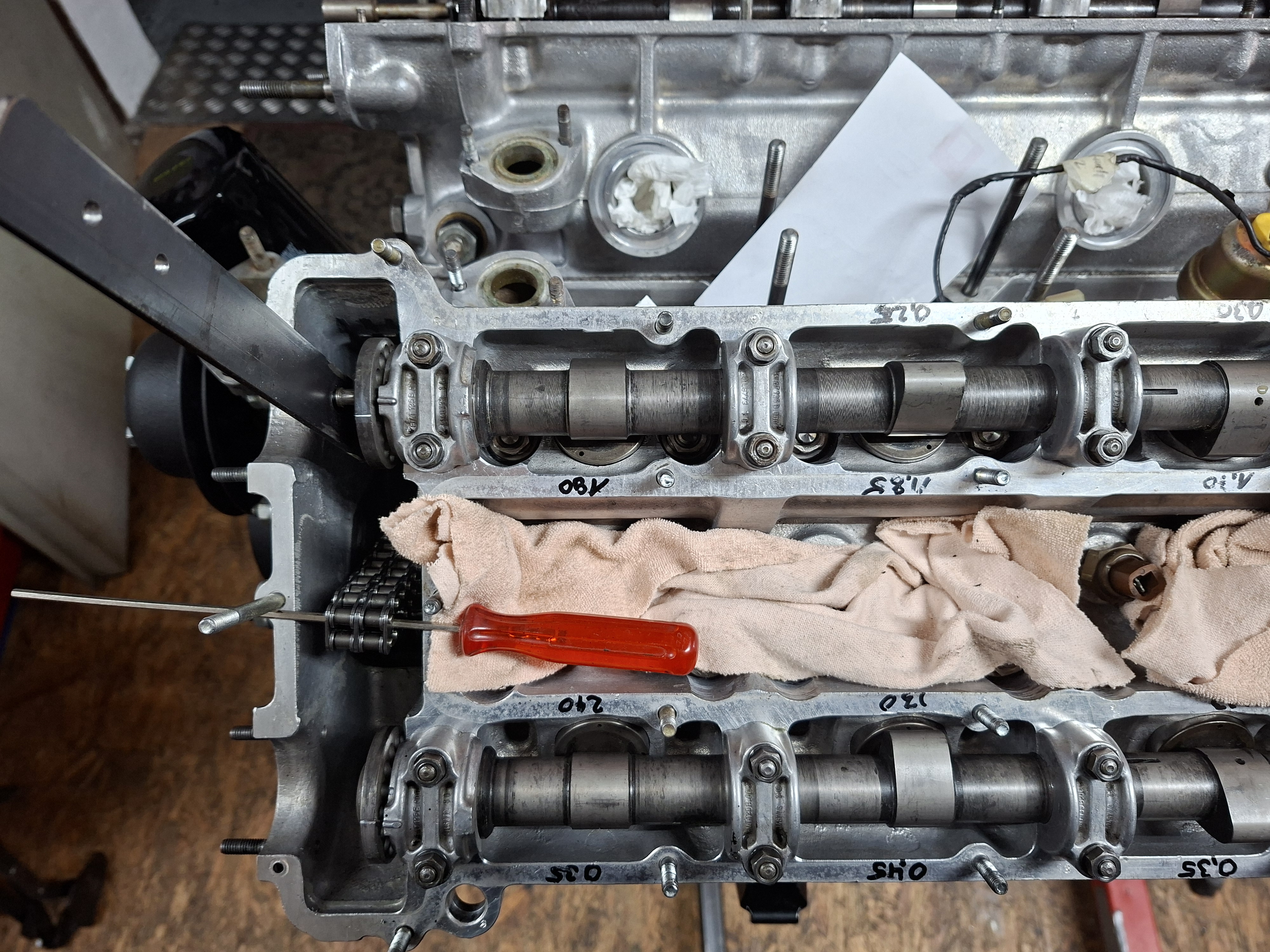

Dann ging es beim 2,4 Motor ans Einstellen von Steuerzeiten und Kettenspannung, bei ausgebautem Motor geht das deutlich einfacher als im Motorraum, aber auch so brauchte es einige Durchläufe, bis sich überall überlappende Löcher auf Zahnrad und Nockenwellenflansch bei korrekter Kettenspannung fanden. Ich musste bei einigen Ventilen das Ventilspiel nochmal korrigieren, es macht tw. einen Unterschied, wenn die Köpfe komplett auf dem Block montiert sind gegenüber der Voreinstellung auf der Werkbank.
