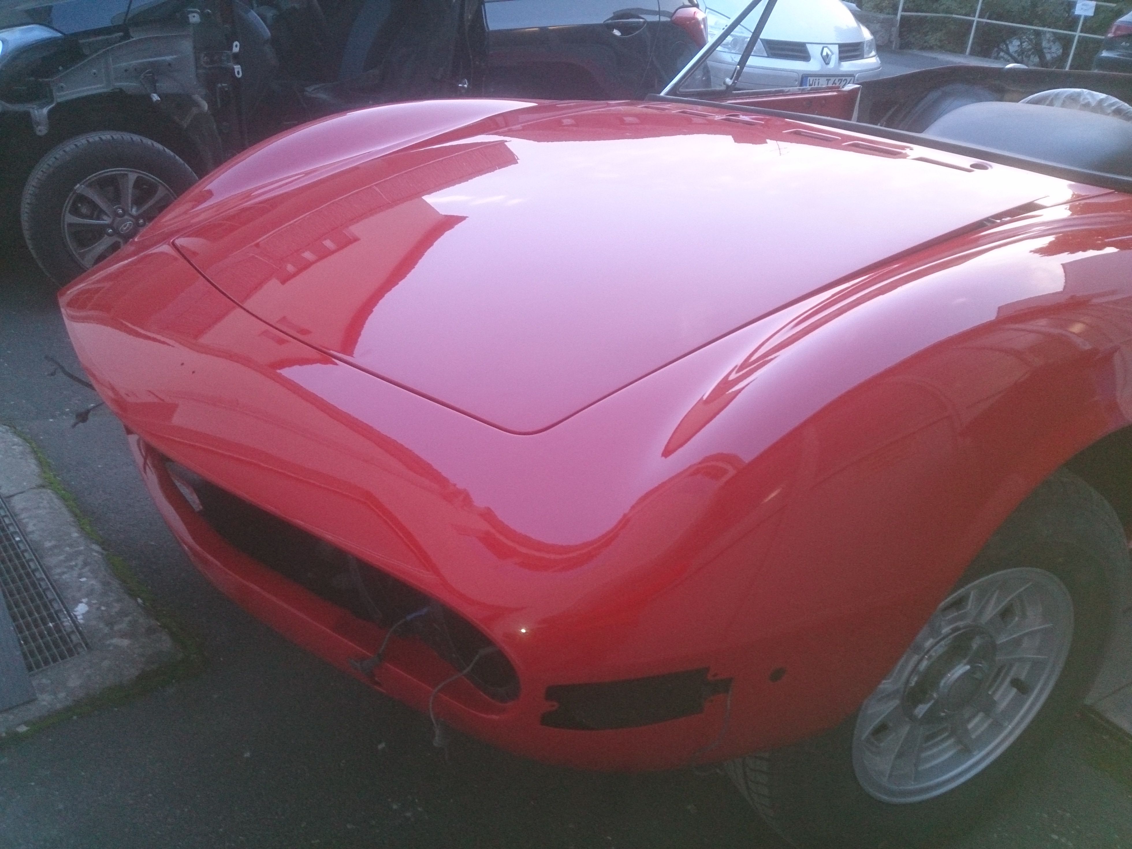

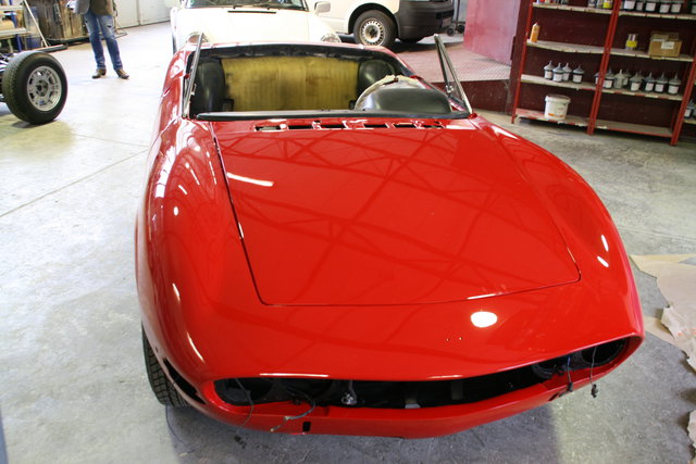

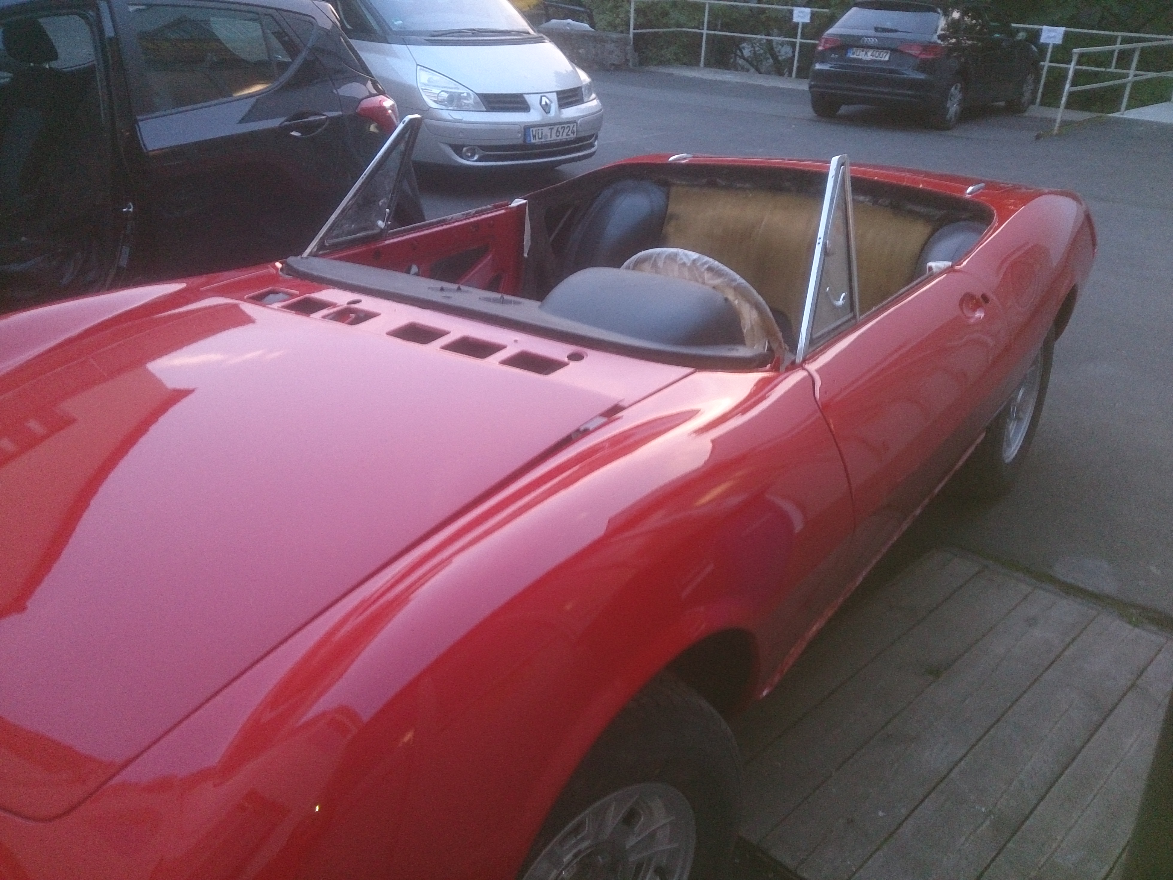

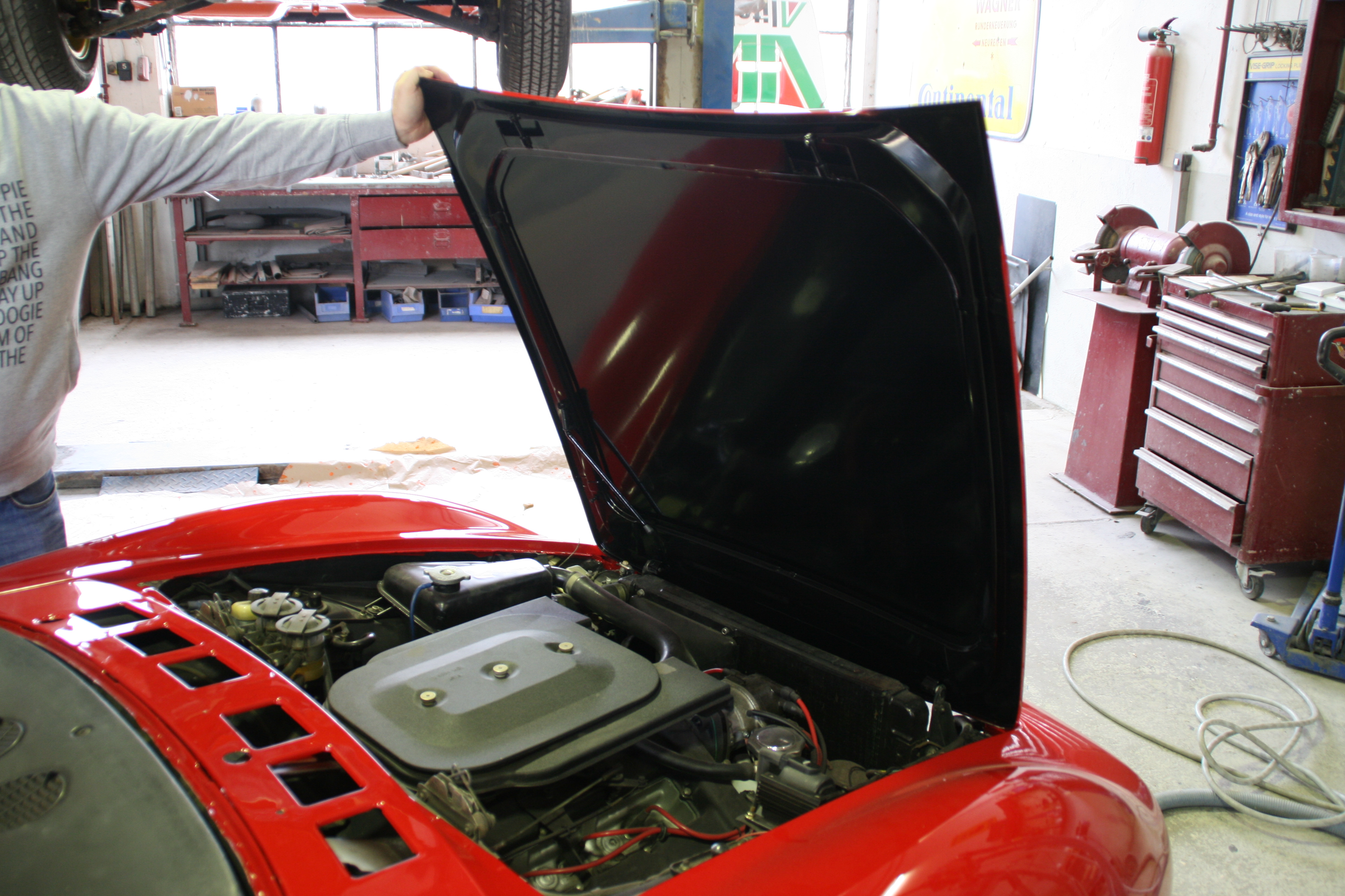

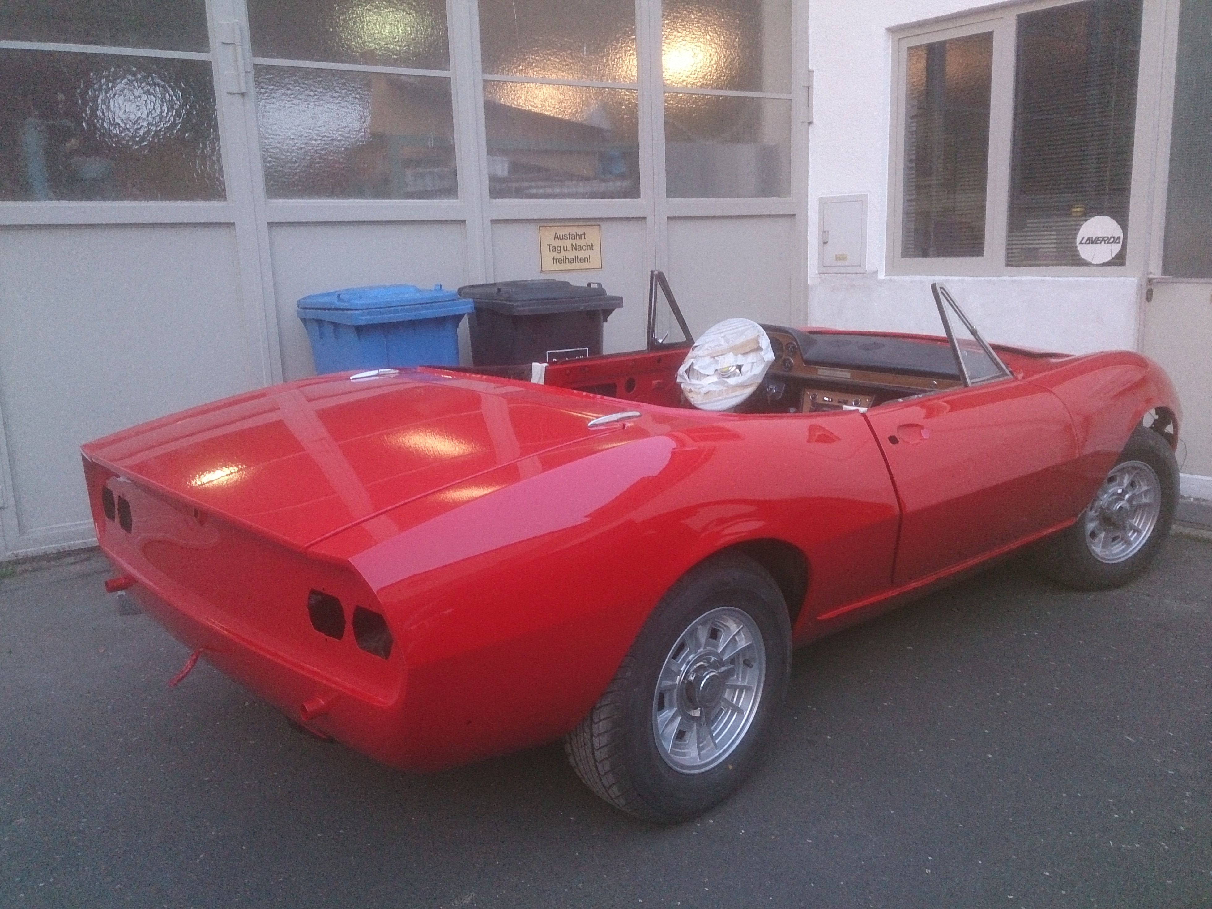

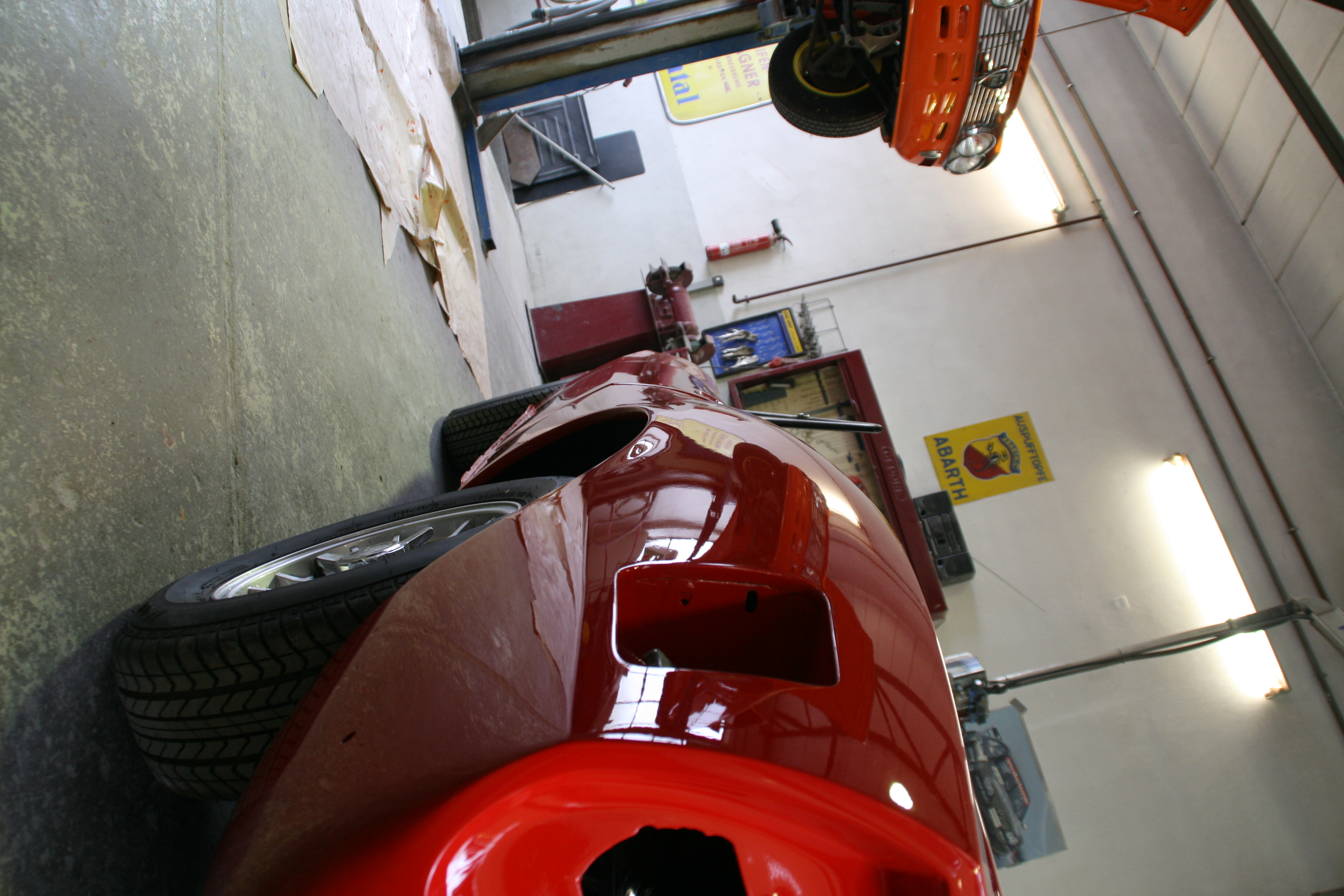

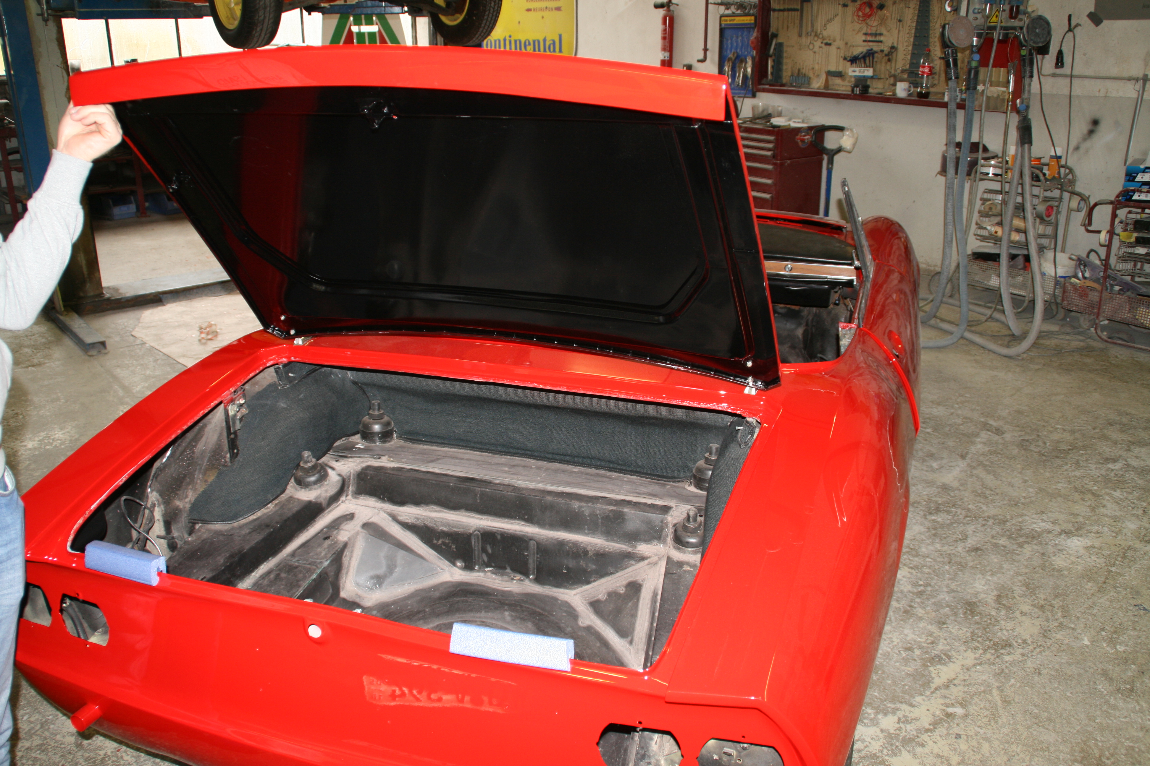

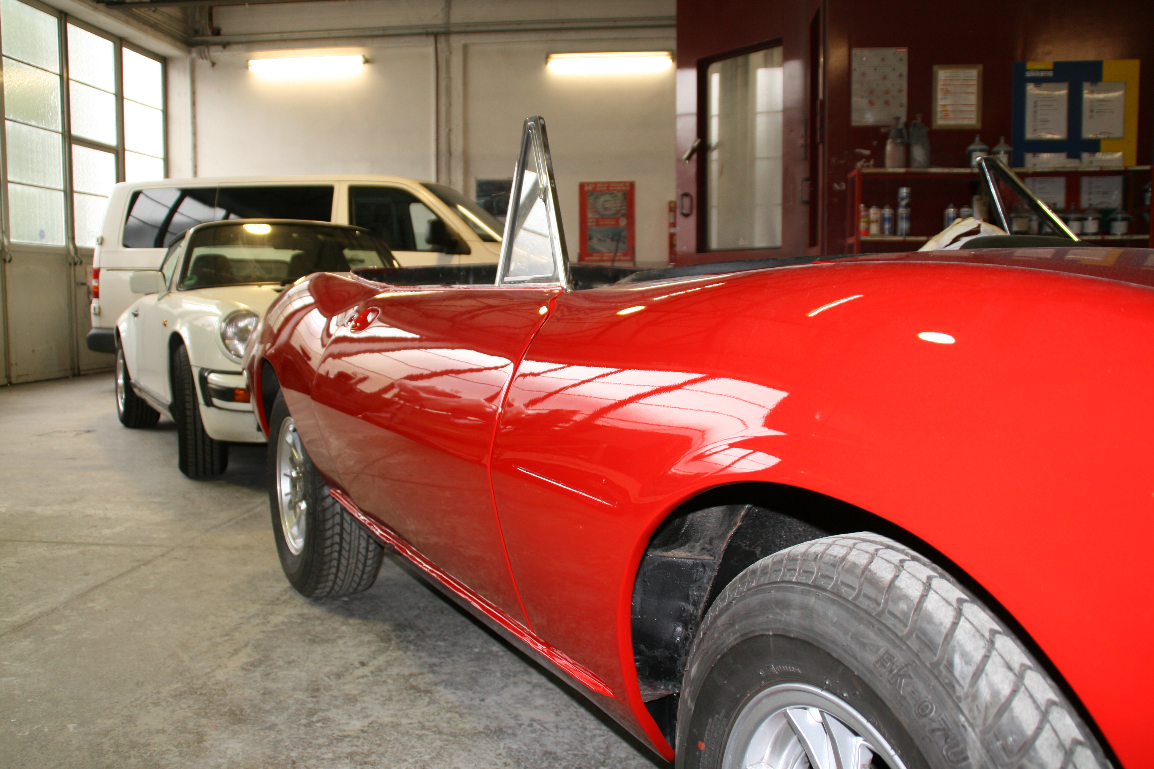

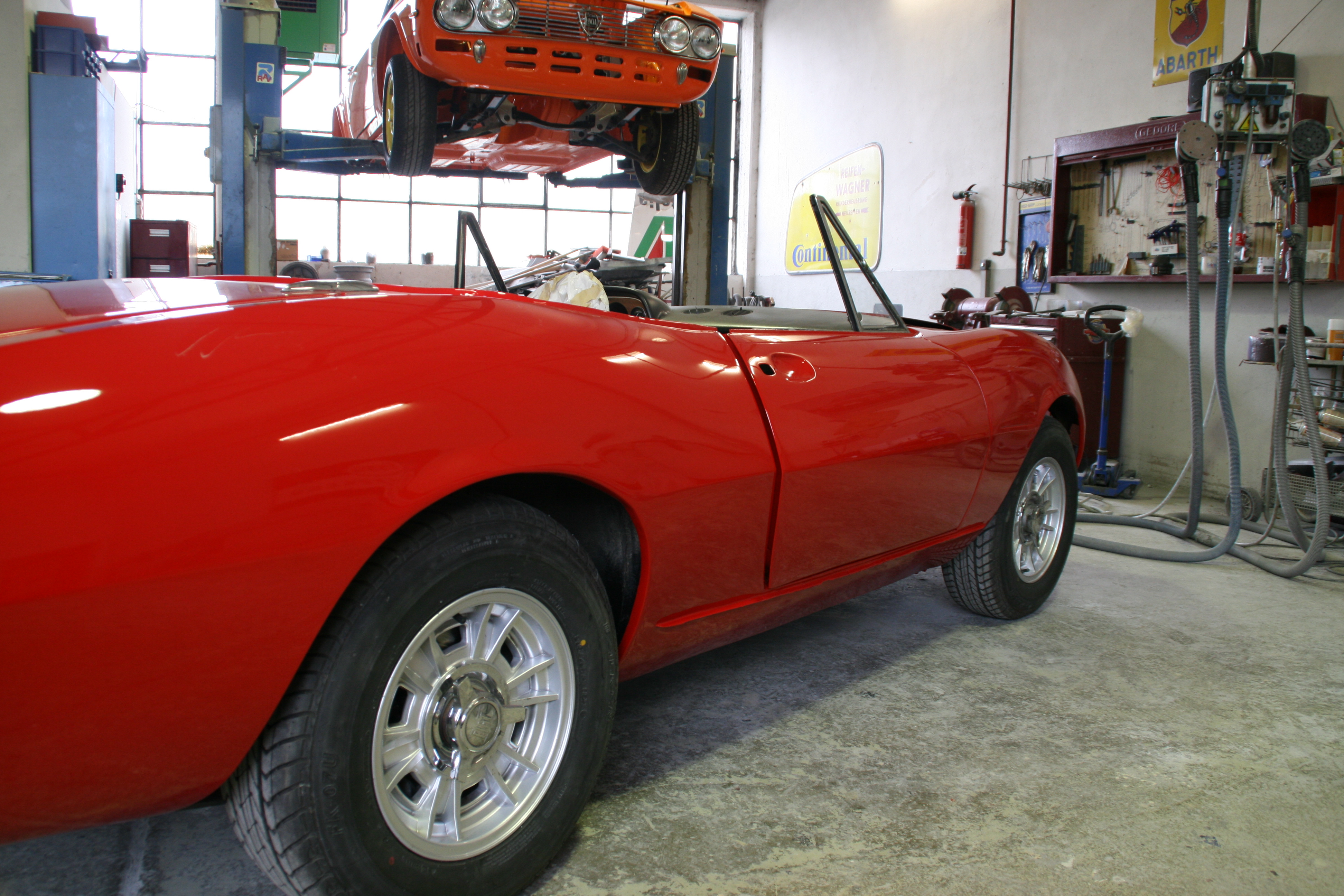

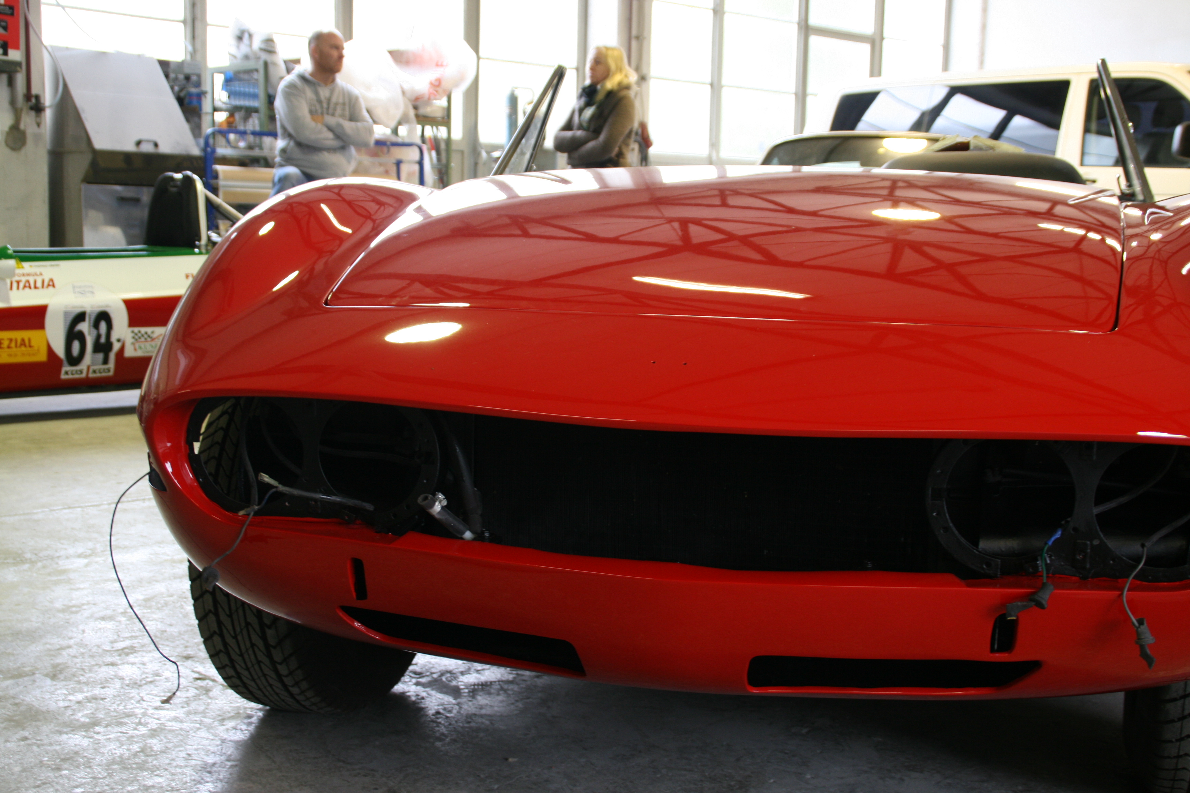

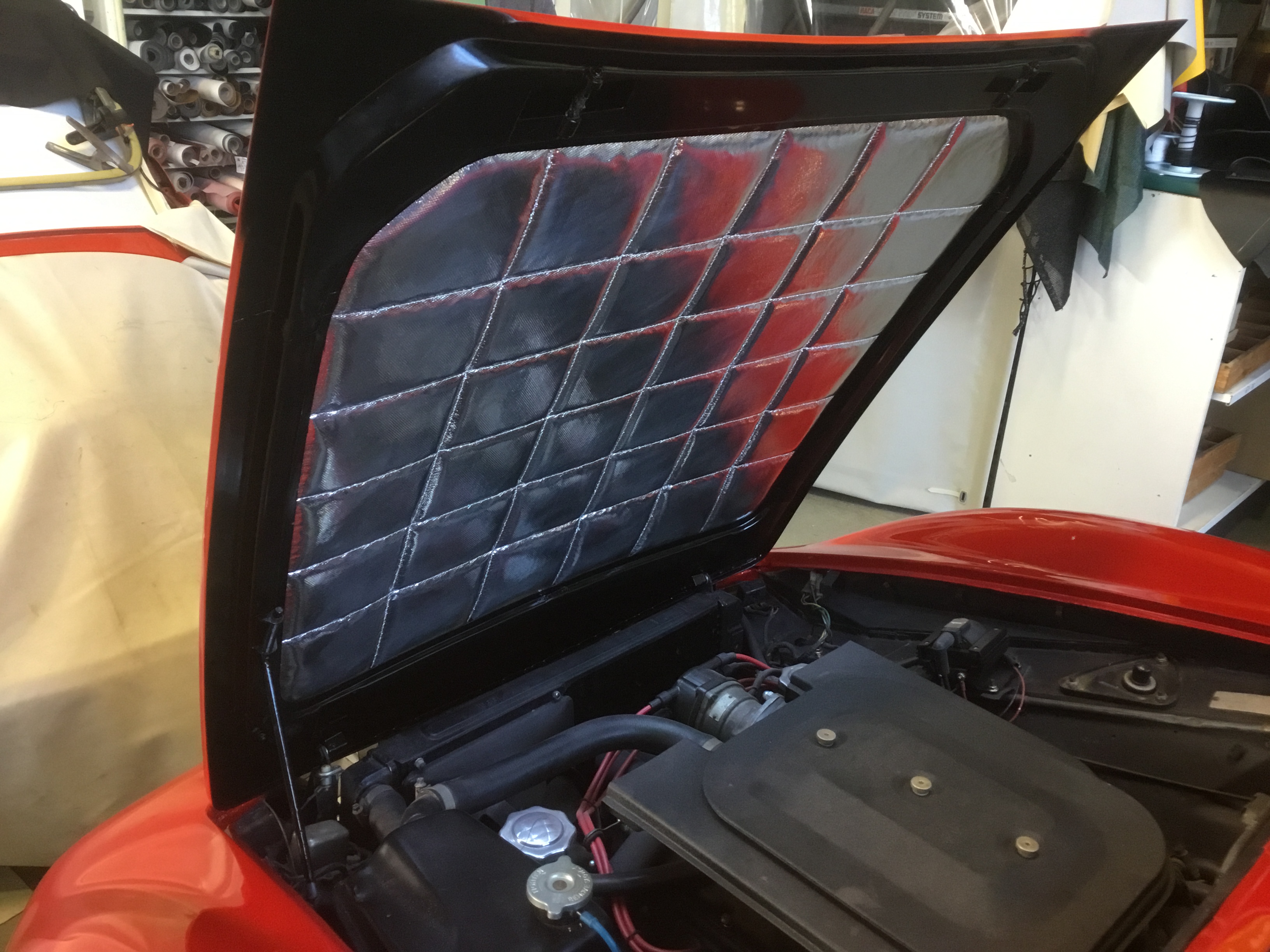

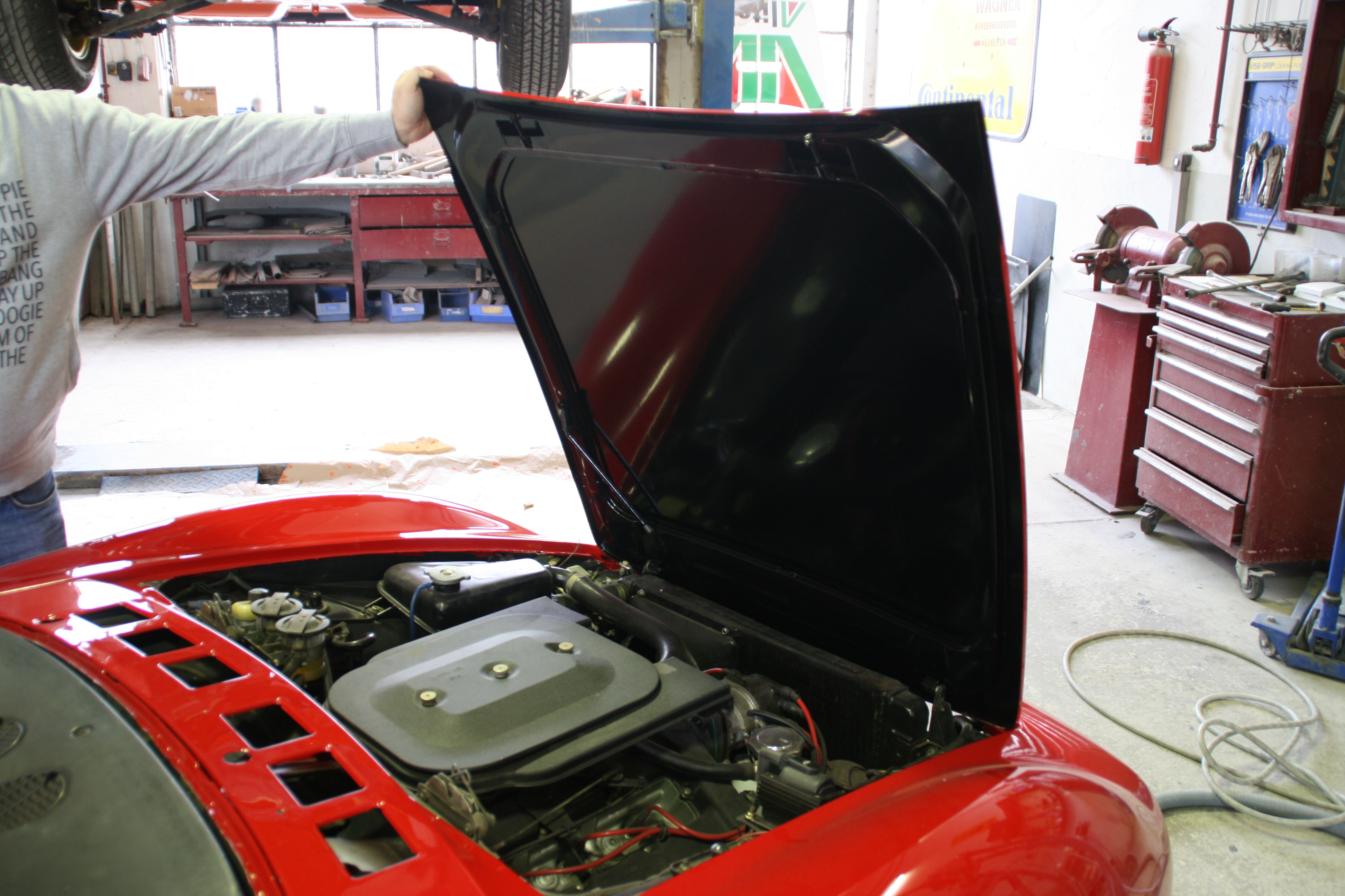

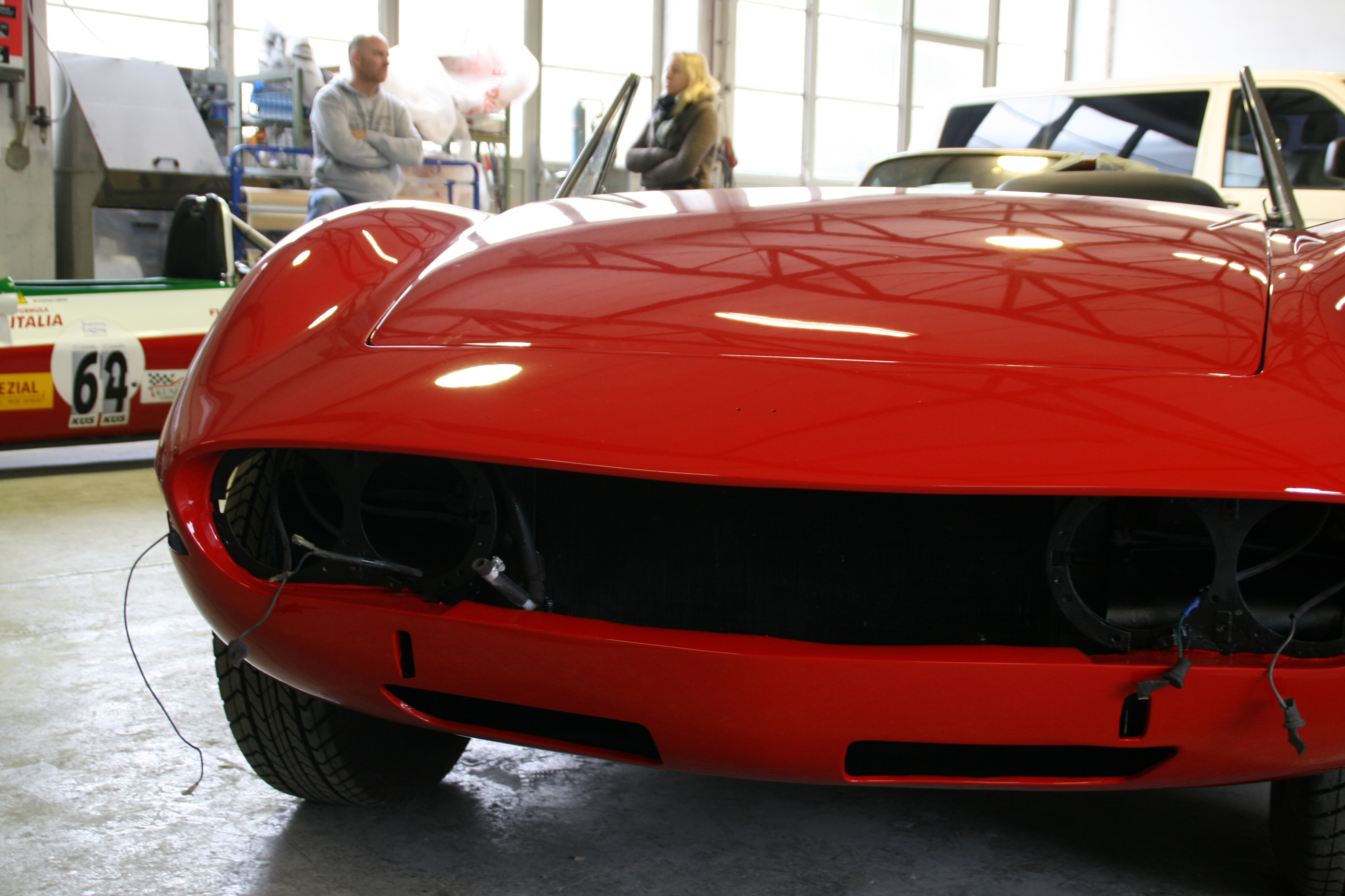

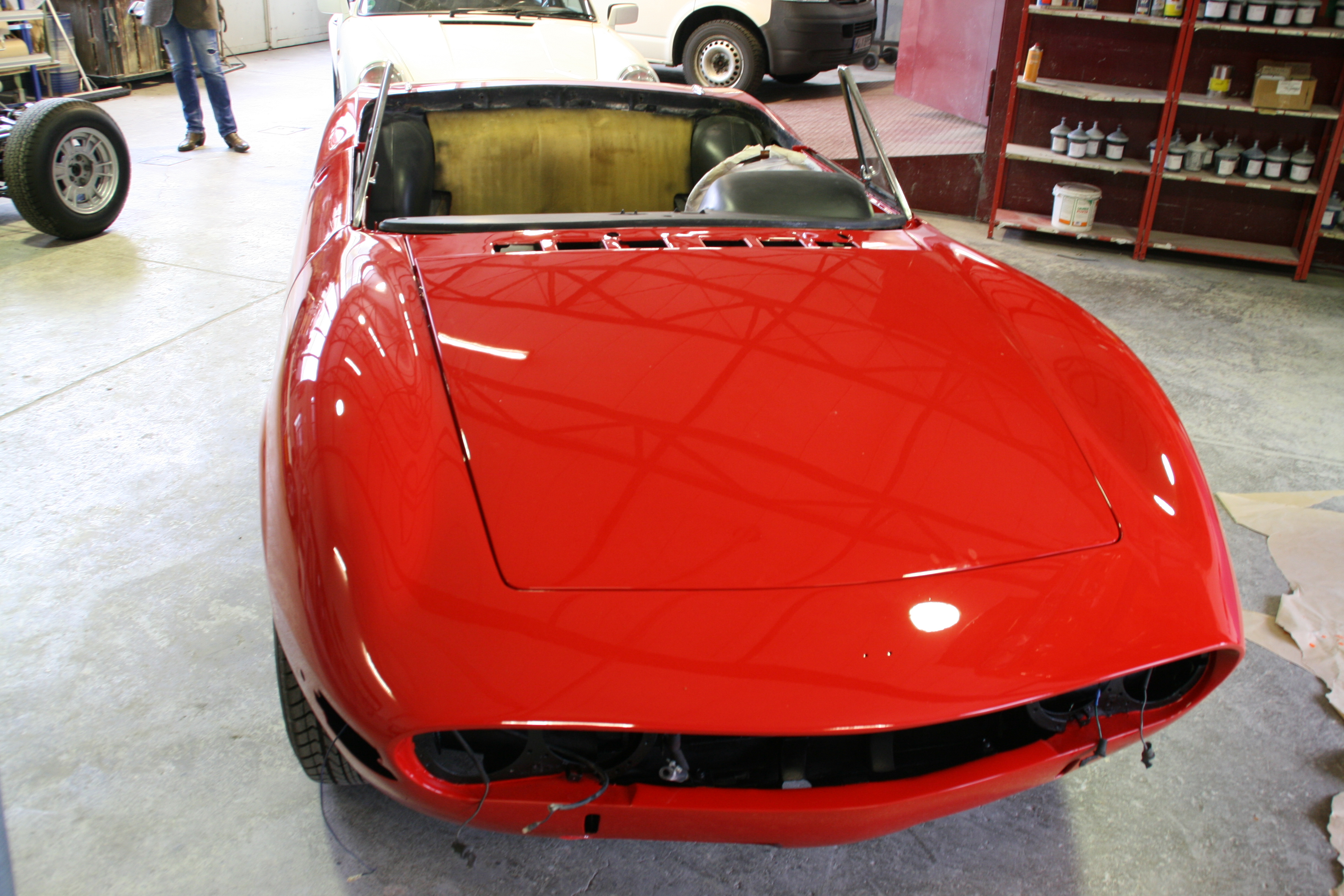

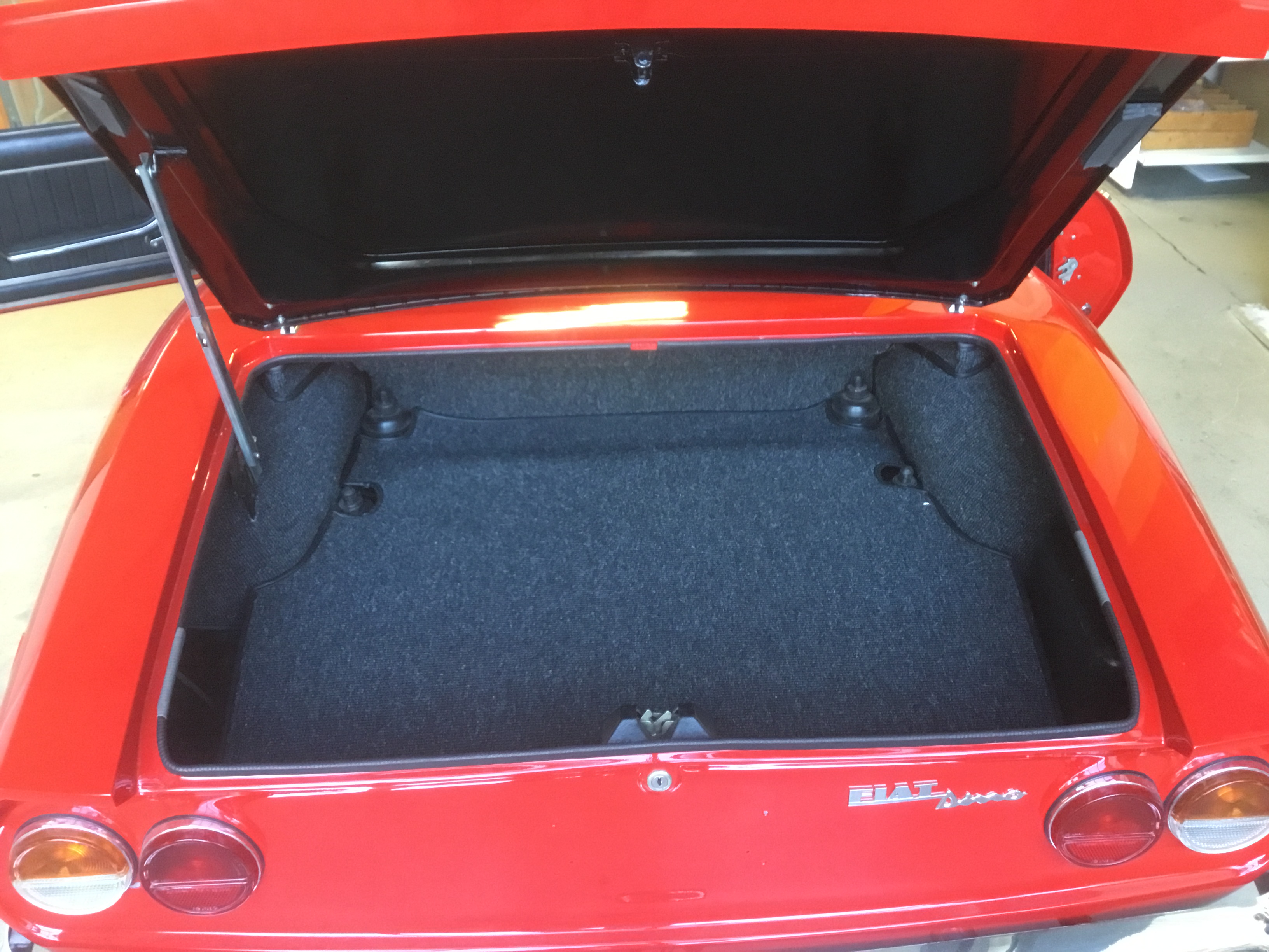

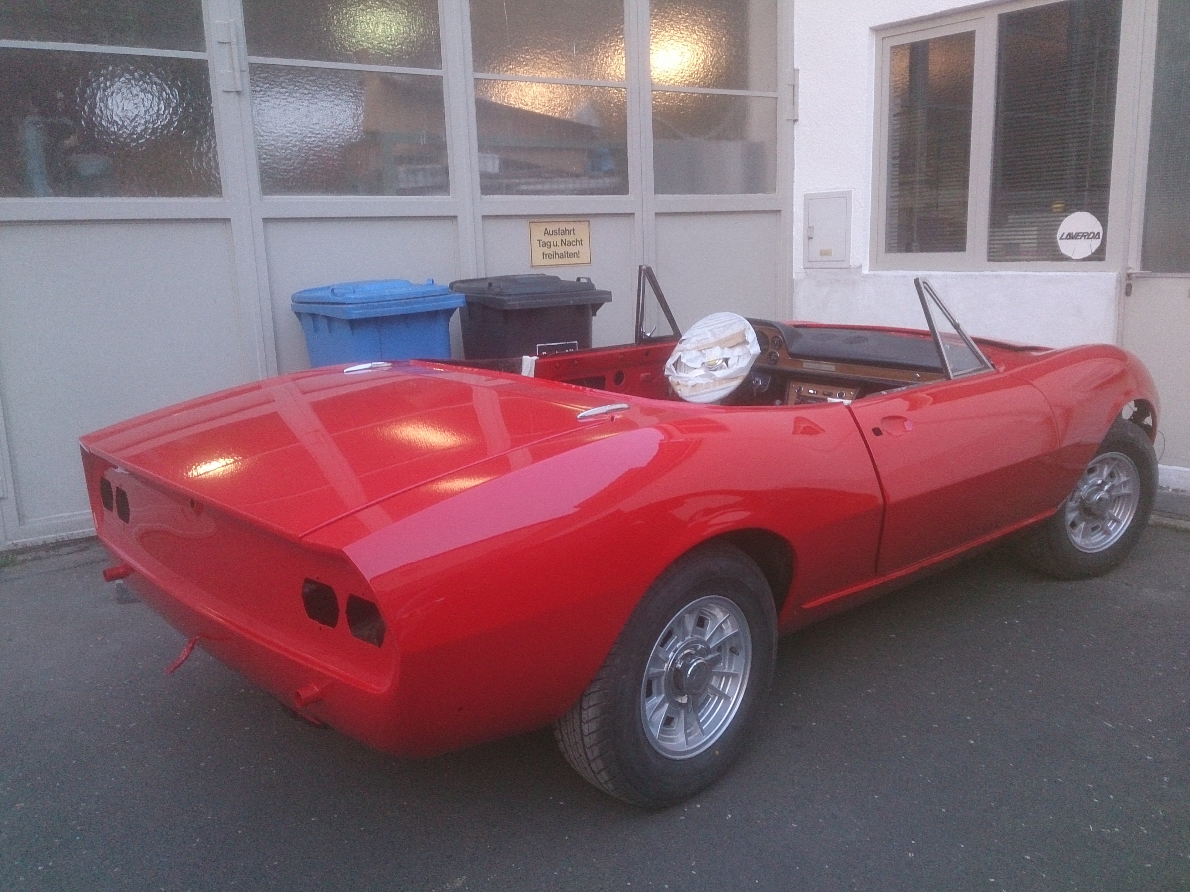

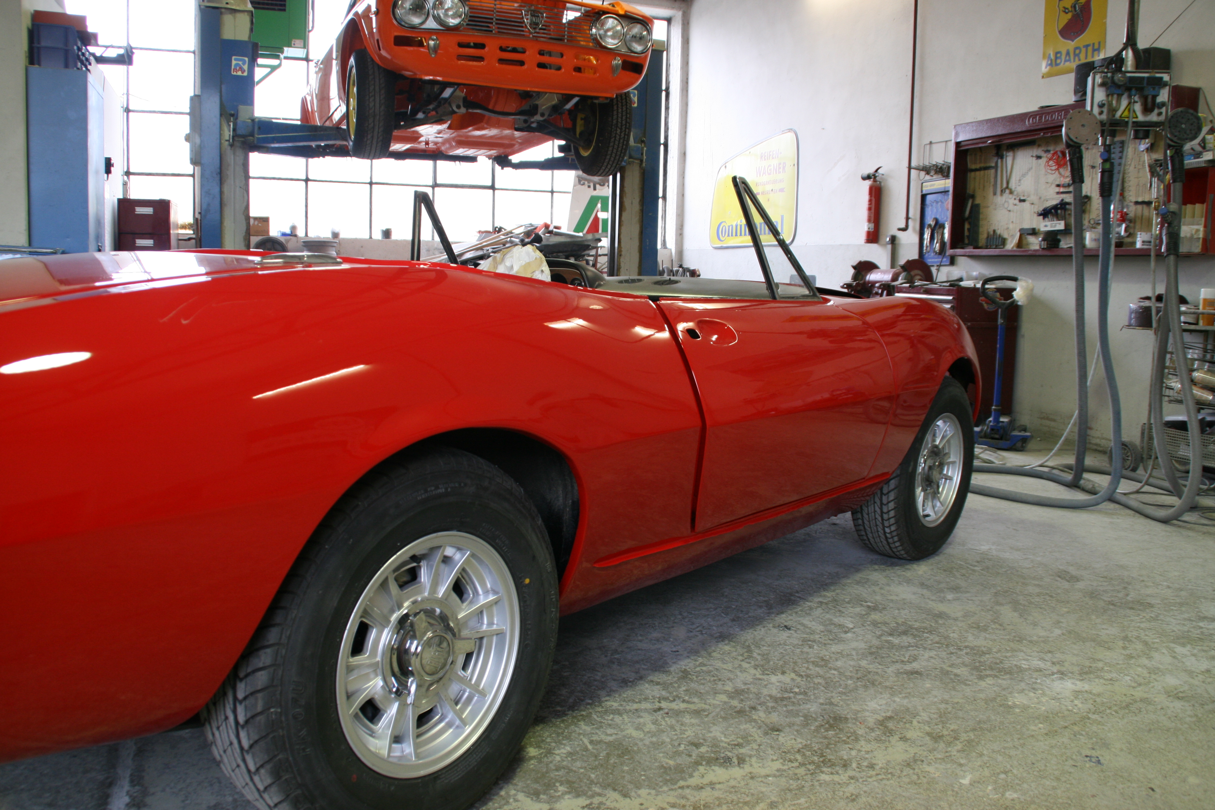

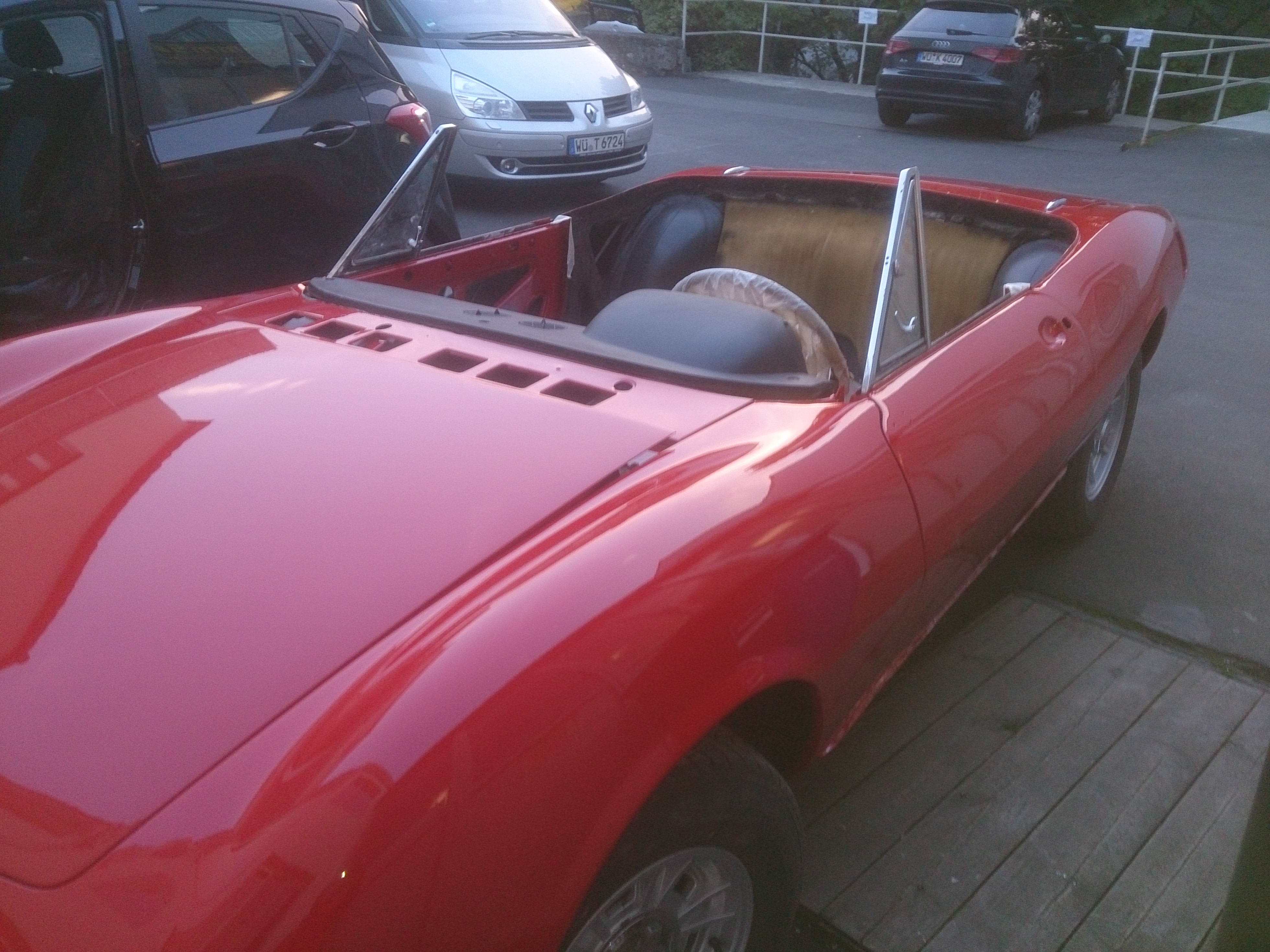

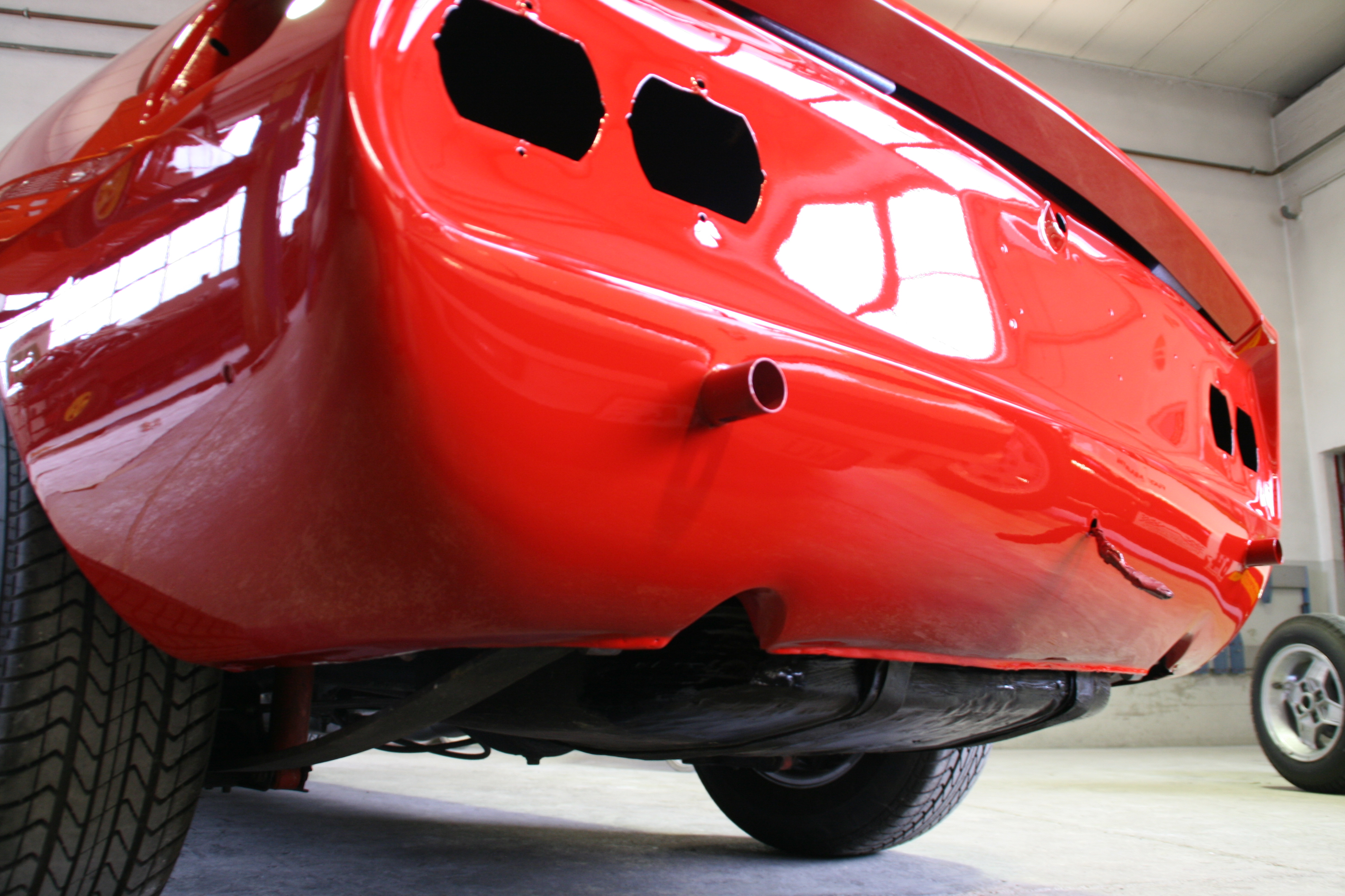

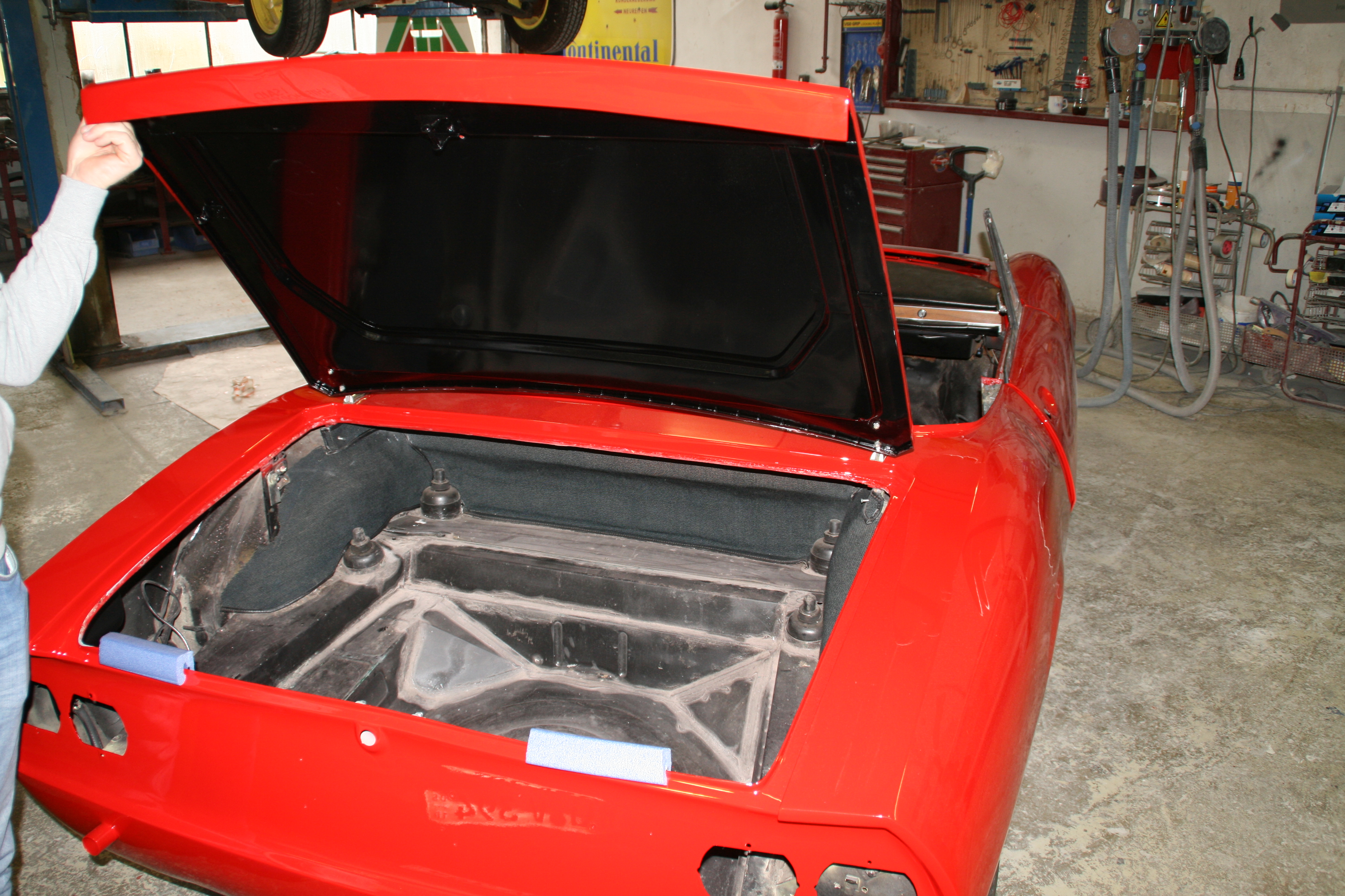

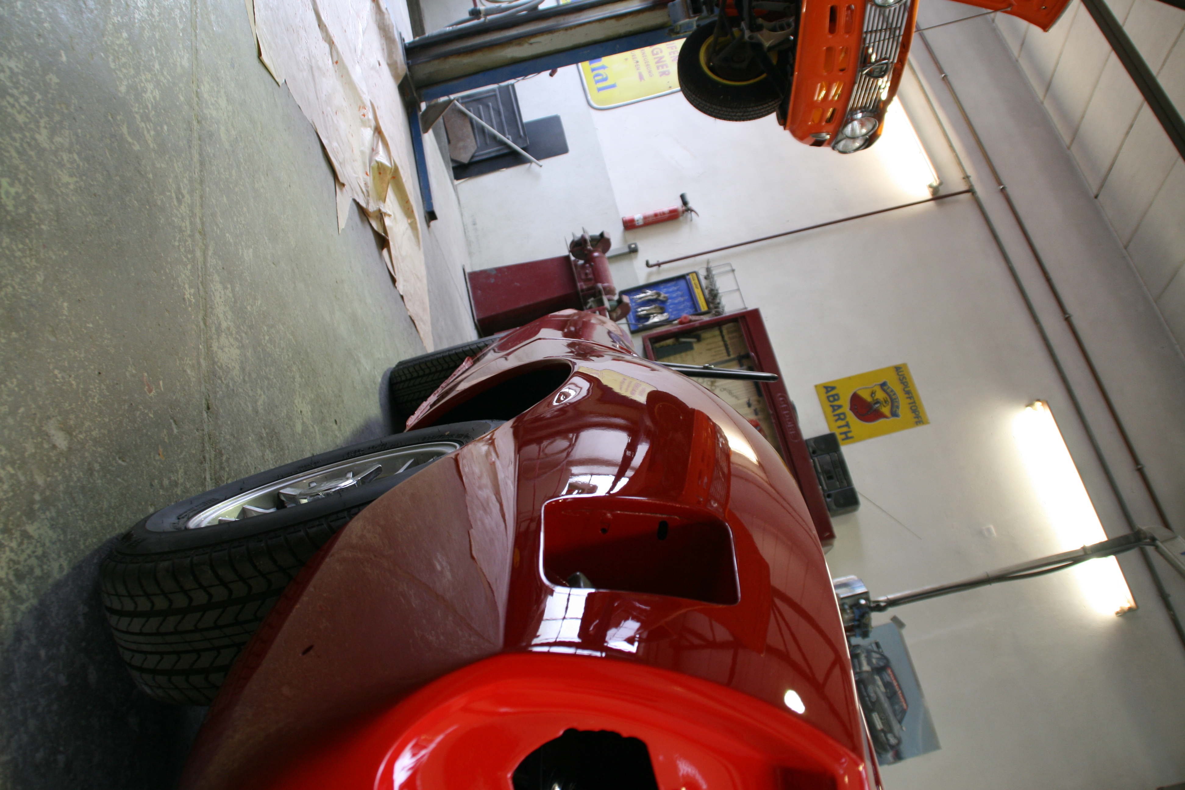

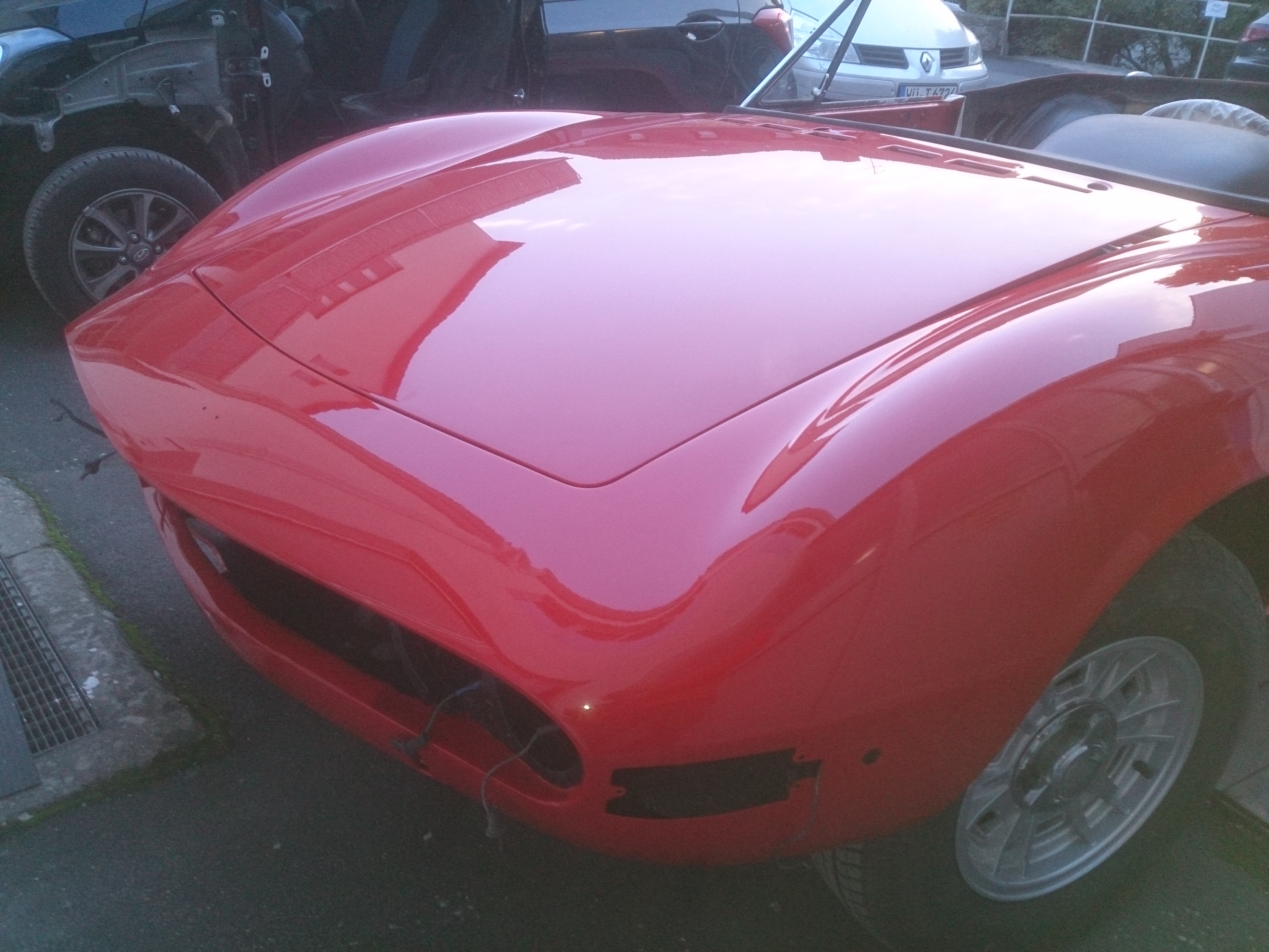

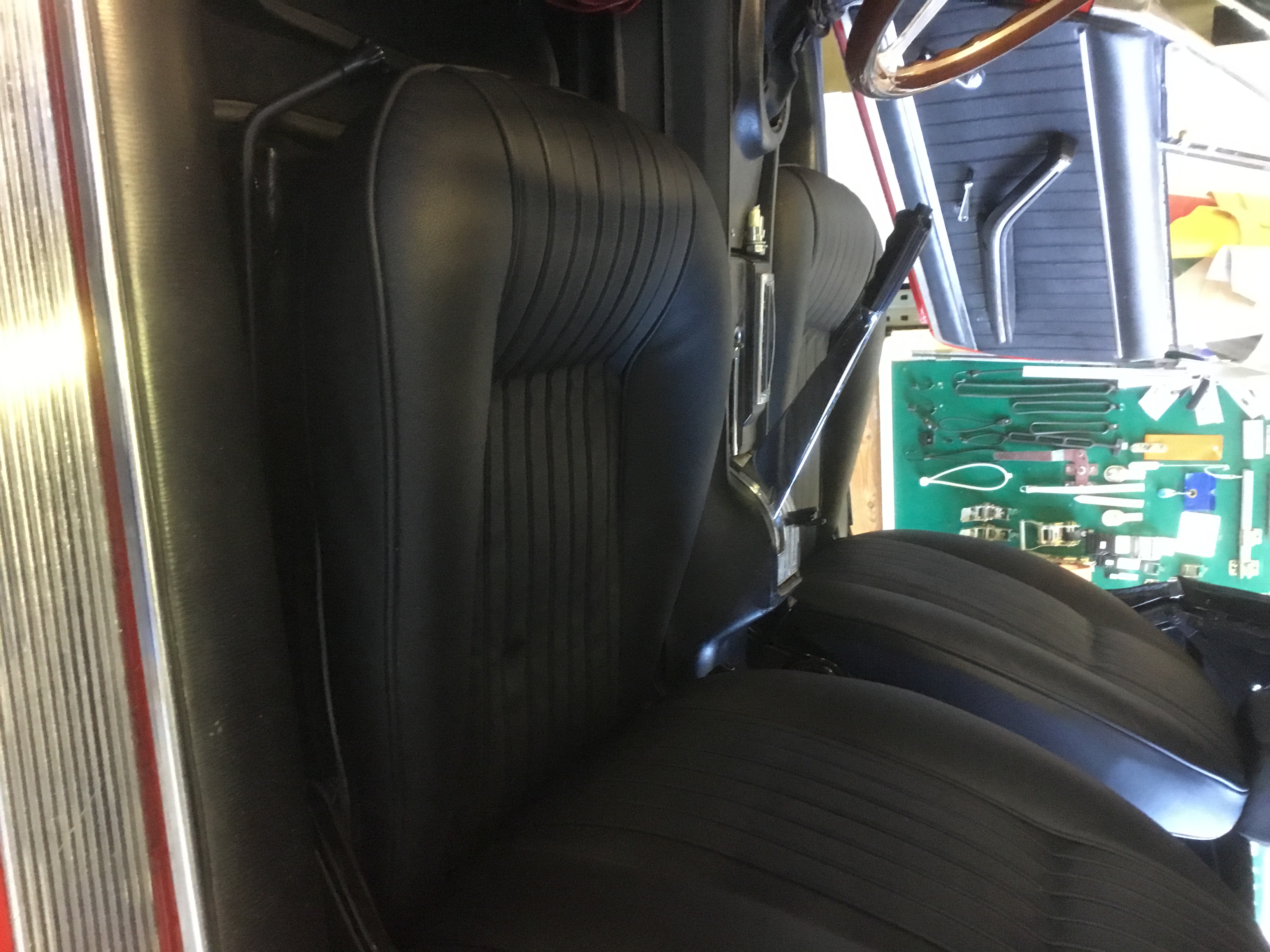

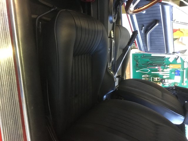

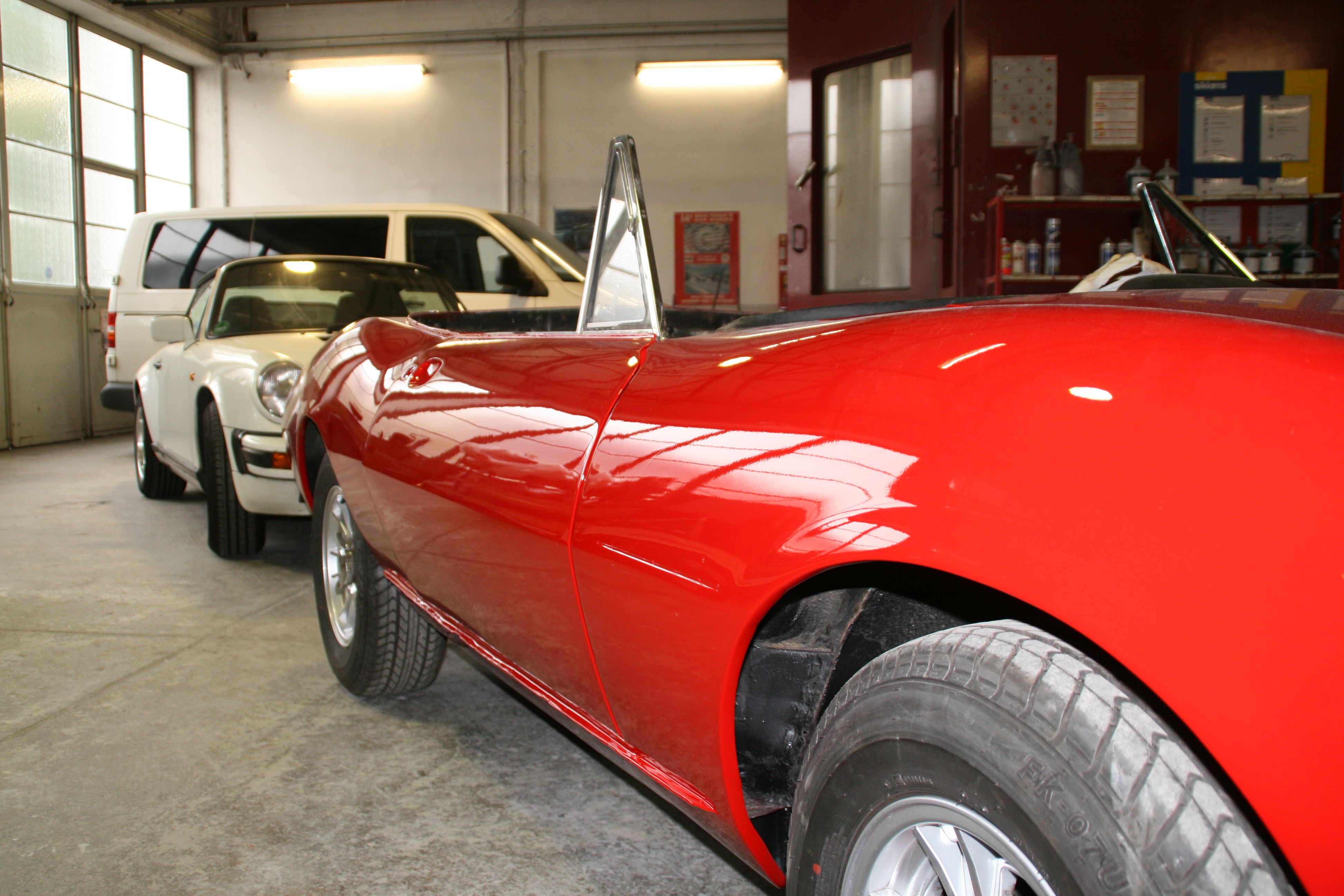

Es wird Zeit für ein Update... ich hatte einfach zu wenig Zeit.
Der Wagen wurde bereits im November / Dezember lackiert und danach war er für 4 Monate dann beim Sattler (Teppiche, Verdeck und Polster).
und nochmals
und von vorne
und nochmals
und von vorne

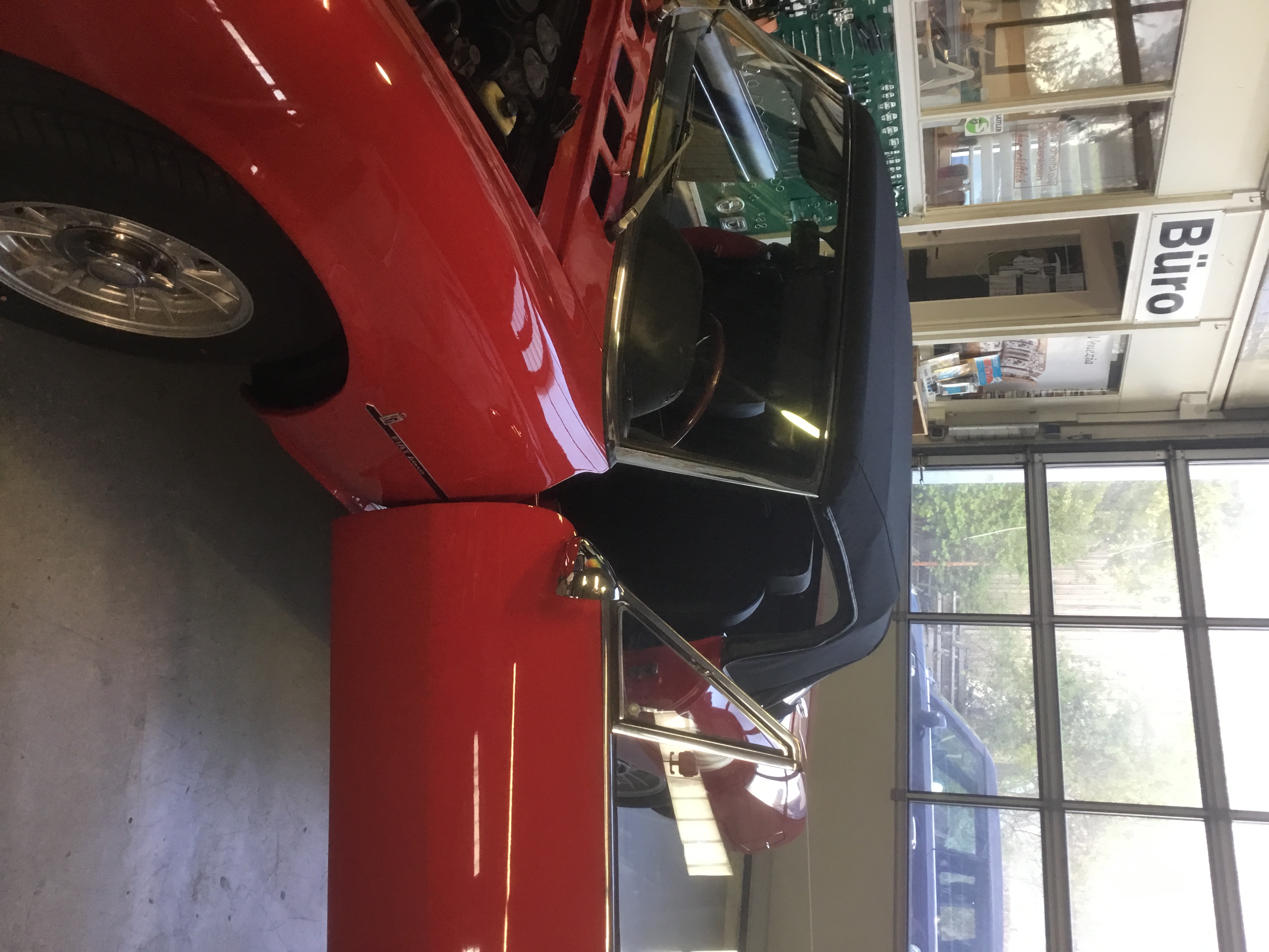

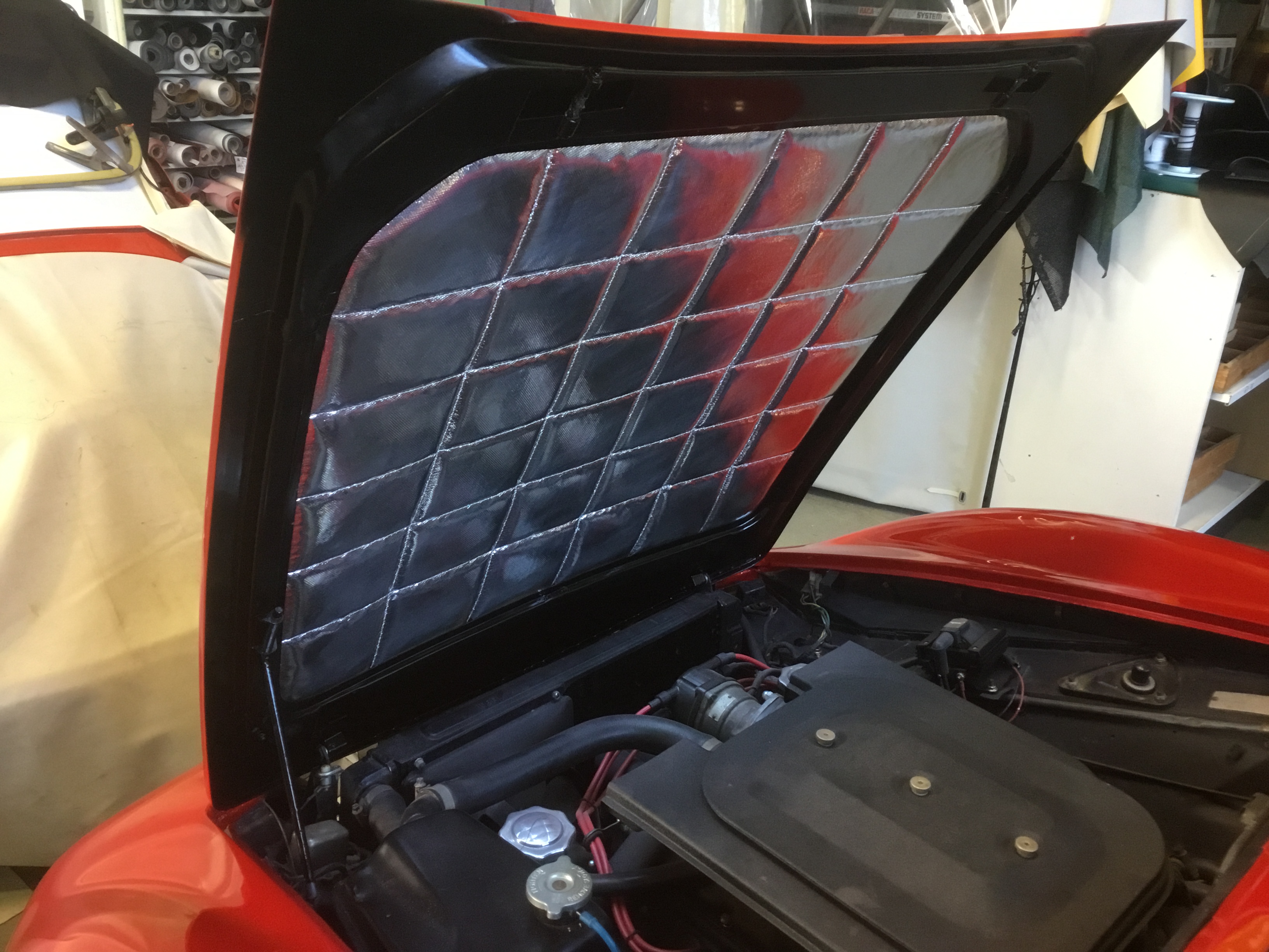

Weitere Bilder nachstehend

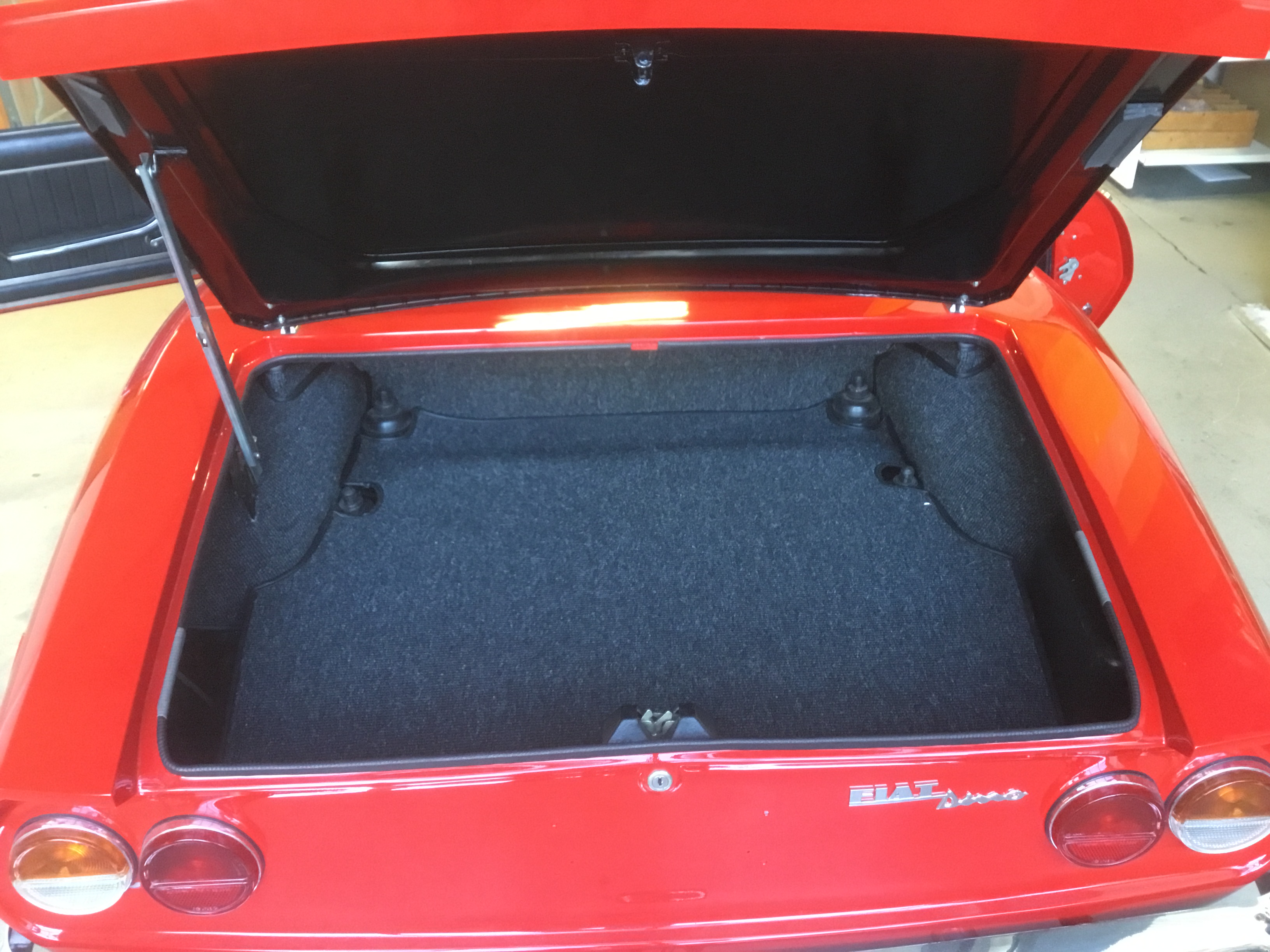

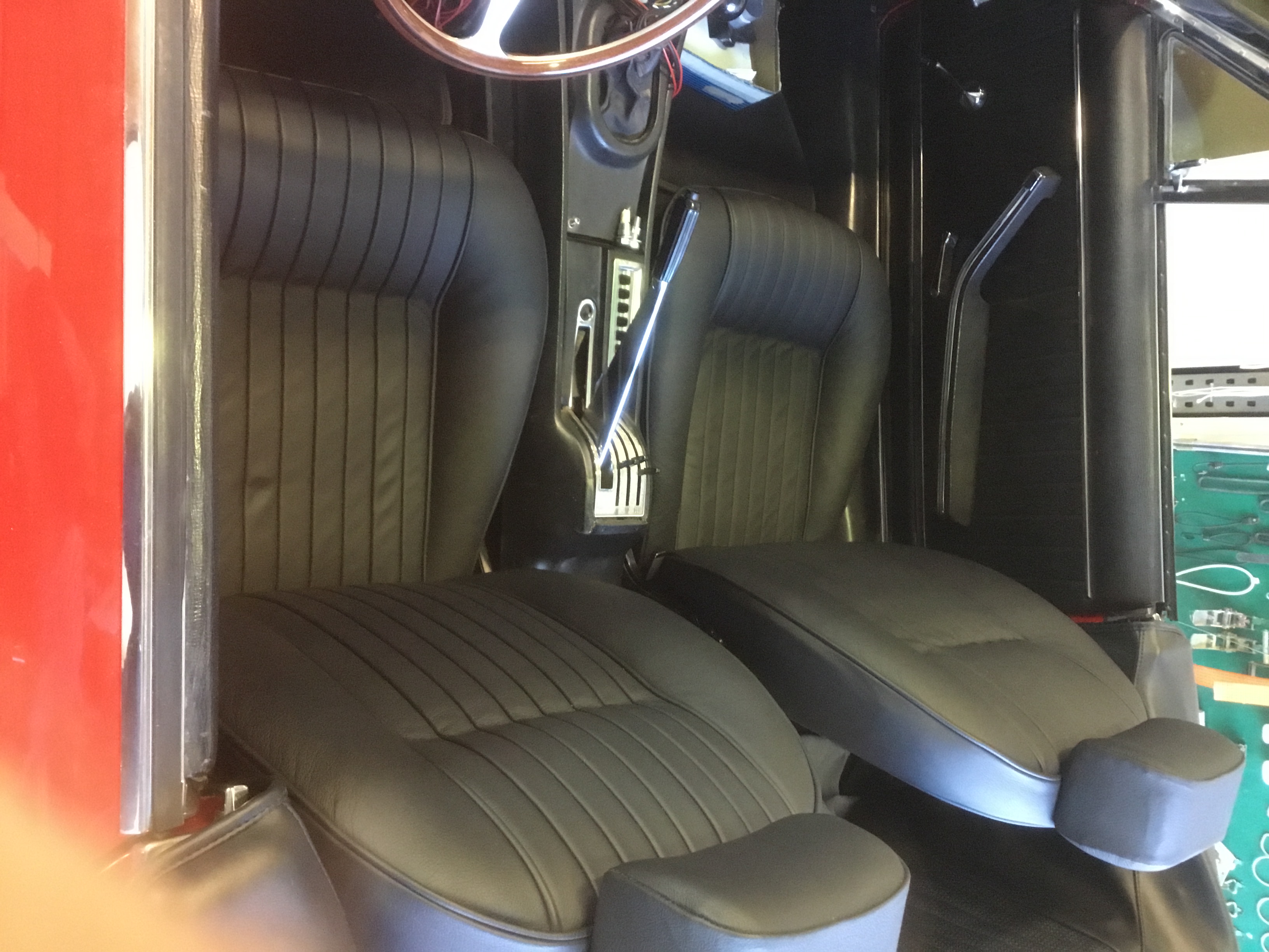

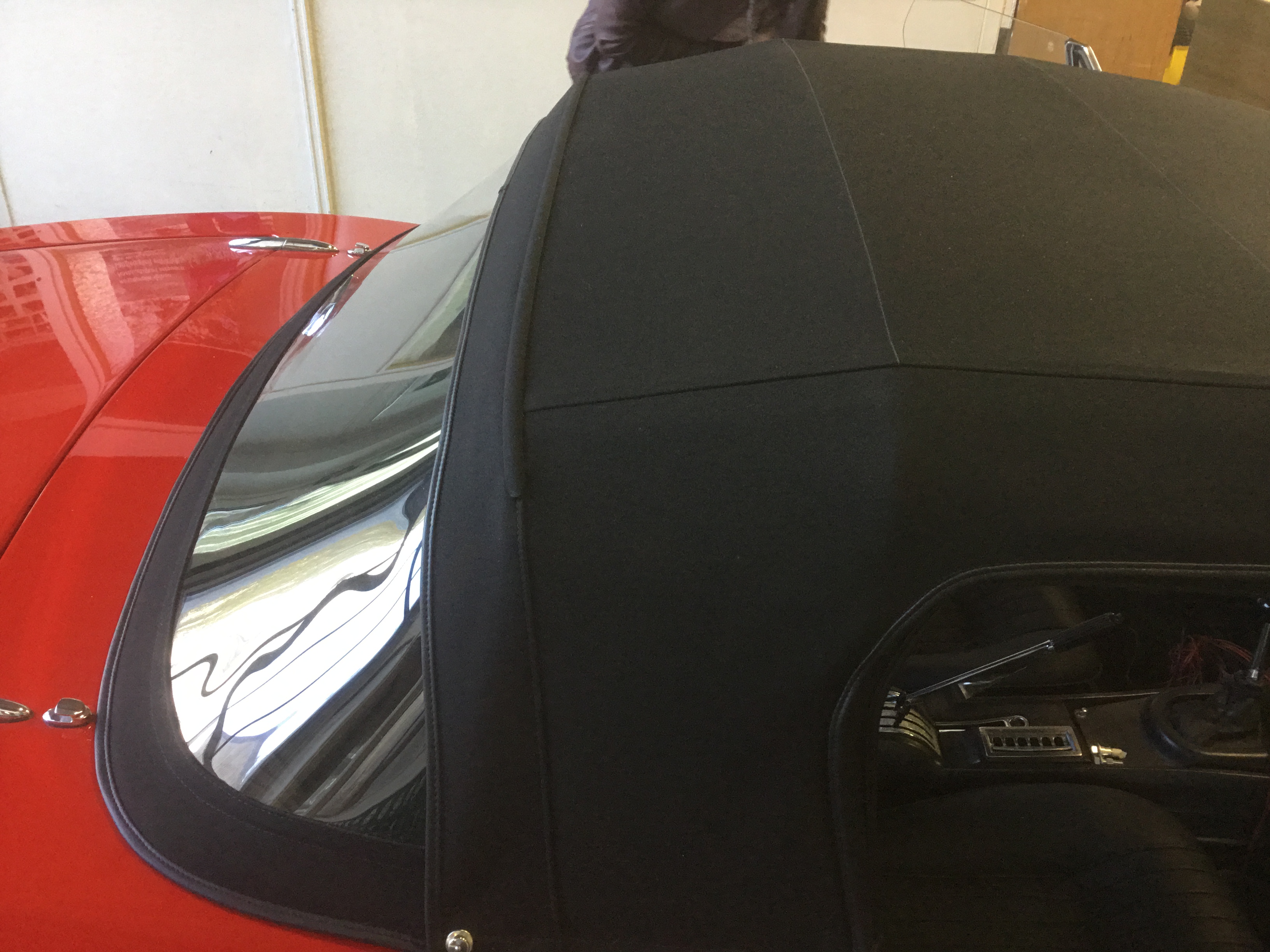

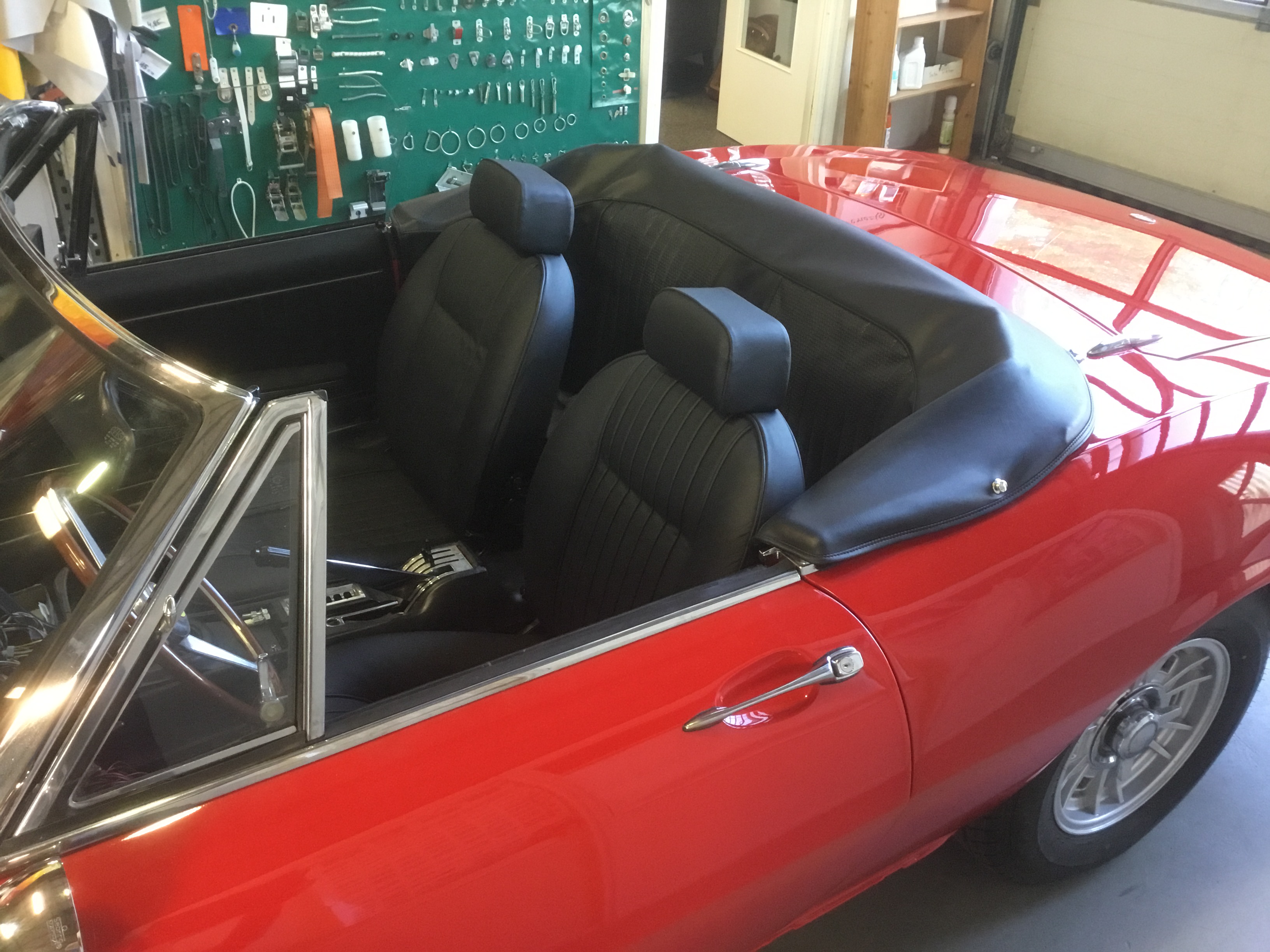

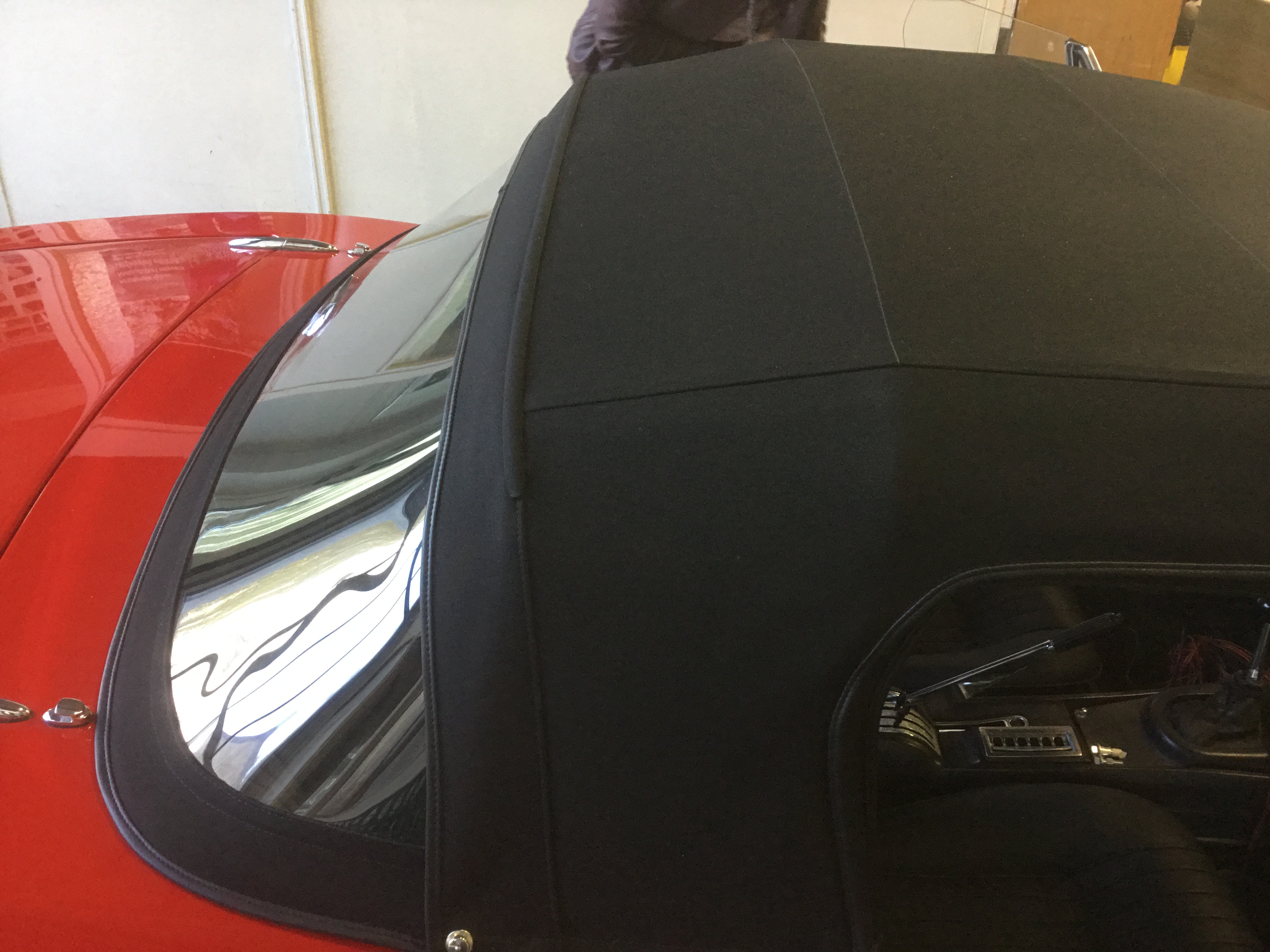

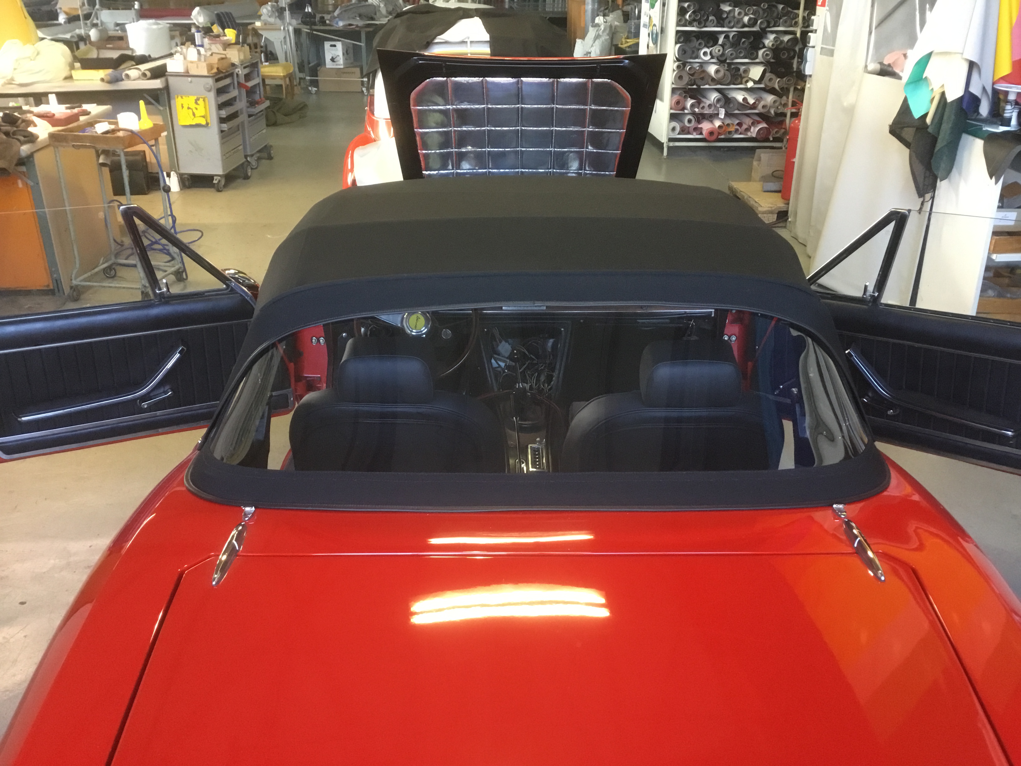

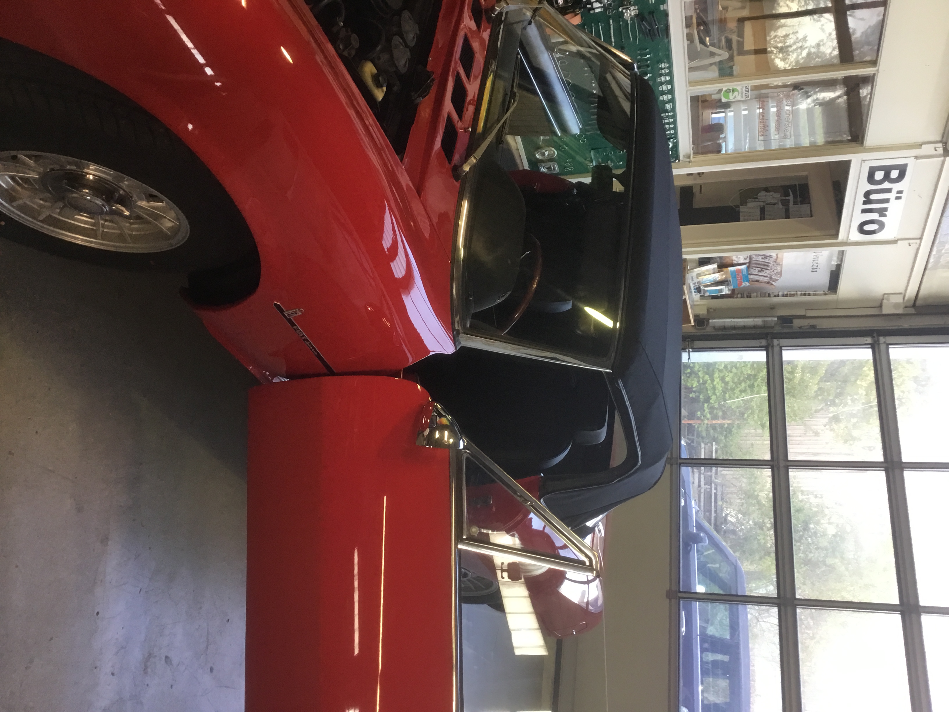

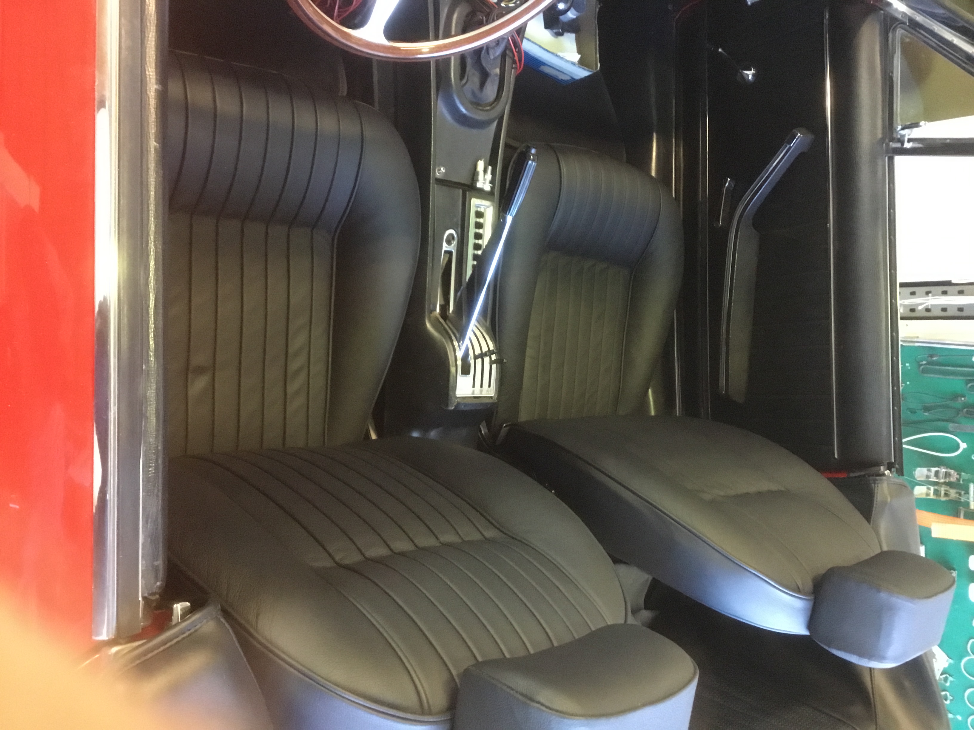

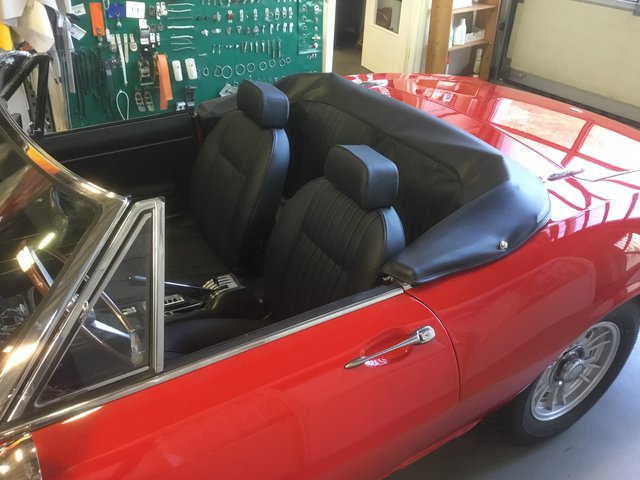

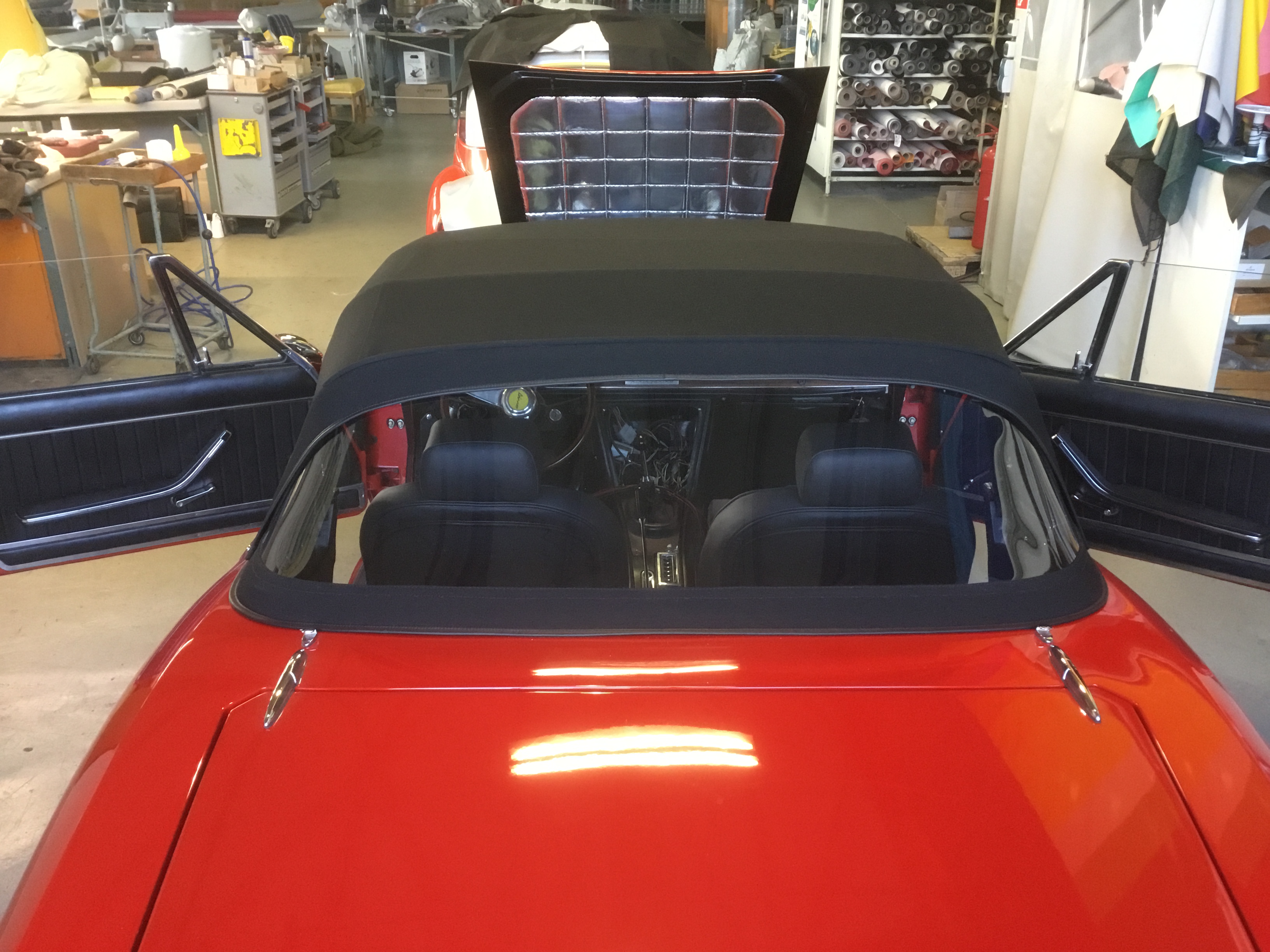

Und jetzt noch der Sattler; er hat eine Wahnsinnsarbeit gemacht. Noch nie so ein perfektes Verdeck gesehen, ganz alte Schule und ein Berufsethos. Allerdings sagte er auch, dass er sowas nie wieder machen werde. Stoff original aus der Zeit... kein Sonnenland.
Bei der Persenning hat er aus der alten das Fischgrätmuster in der Mitte rausgetrennt und in die Neue eingearbeitet, damit so viel wie möglich erhalten bleibt.

Ich habe versucht, so original wie möglich zu bleiben. Die genagelte Chromschiene (oder welches Material verwendet wurde) quer über das Verdeck nach der Heckscheibe gab es so in Europa nie. Das wurde hauptsächlich in USA so gemacht. Das konnte mir der alte Sattler schon mal klar mitteilen. Daher auch bei diesem Spider nicht.
Die Mittelkonsole zu bekommen, war finanziell überschaubar aber eine lange Suche. Die Holzarbeiten müssen jetzt noch so ausgefertigt werden, dass sie passen zum Rest des Armaturenbrettes.
Die Originalsitze habe ich natürlich noch (aus Kunstleder und ohne Kopfstützen). Aber ich finde das Auto sicherer mit Kopfstützen und zudem konnte ich da Leder verwenden, was im Sommer einfach besser ist. Die Seitenverkleidungen sind original und nicht in Leder, ebenso die Einstiegswangen.

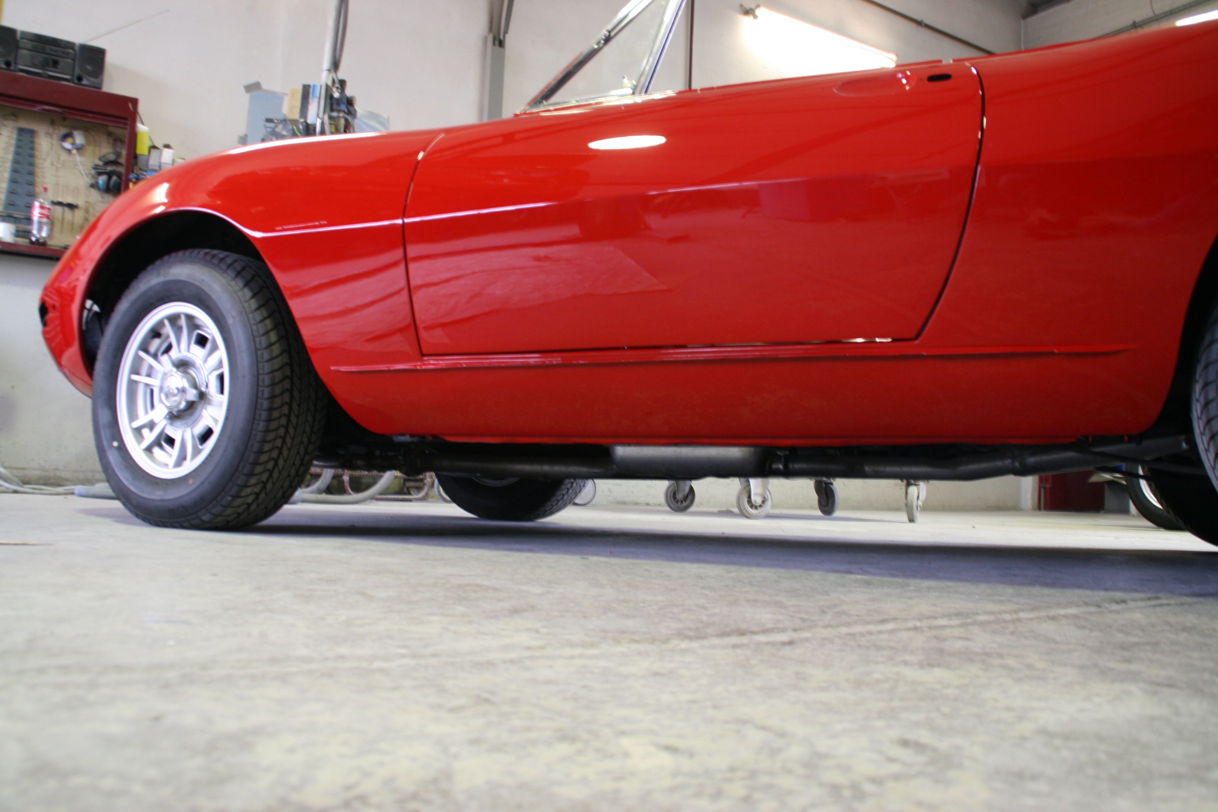

Die Originalfelgen habe ich auch noch, aber die aufgezogenen Chromodora sind Nachbauten von superformance. Die Reifen sind mit Längsrillen, weil sie sich einfach besser fahren... das kann irgendein Nachfolger in grauer Spätzeit immer wieder revidieren.

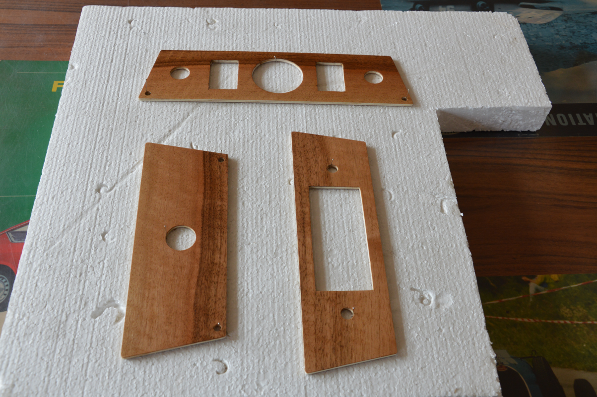

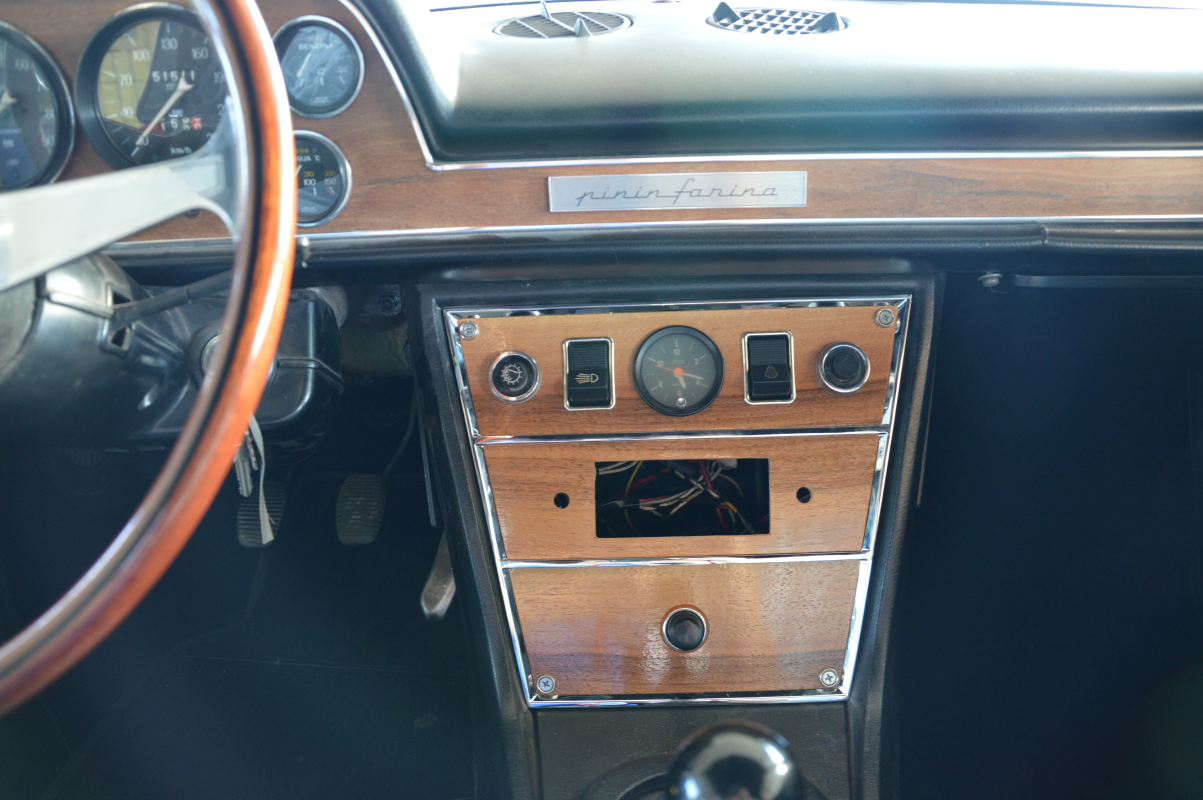

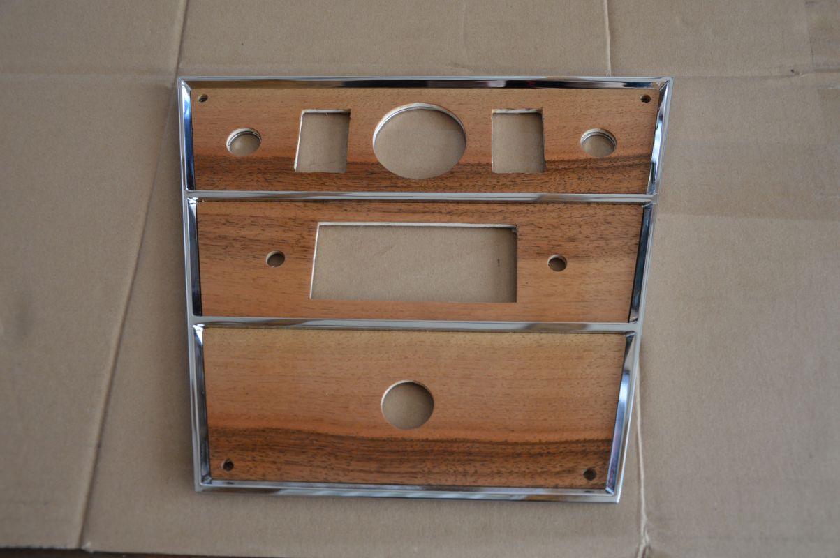

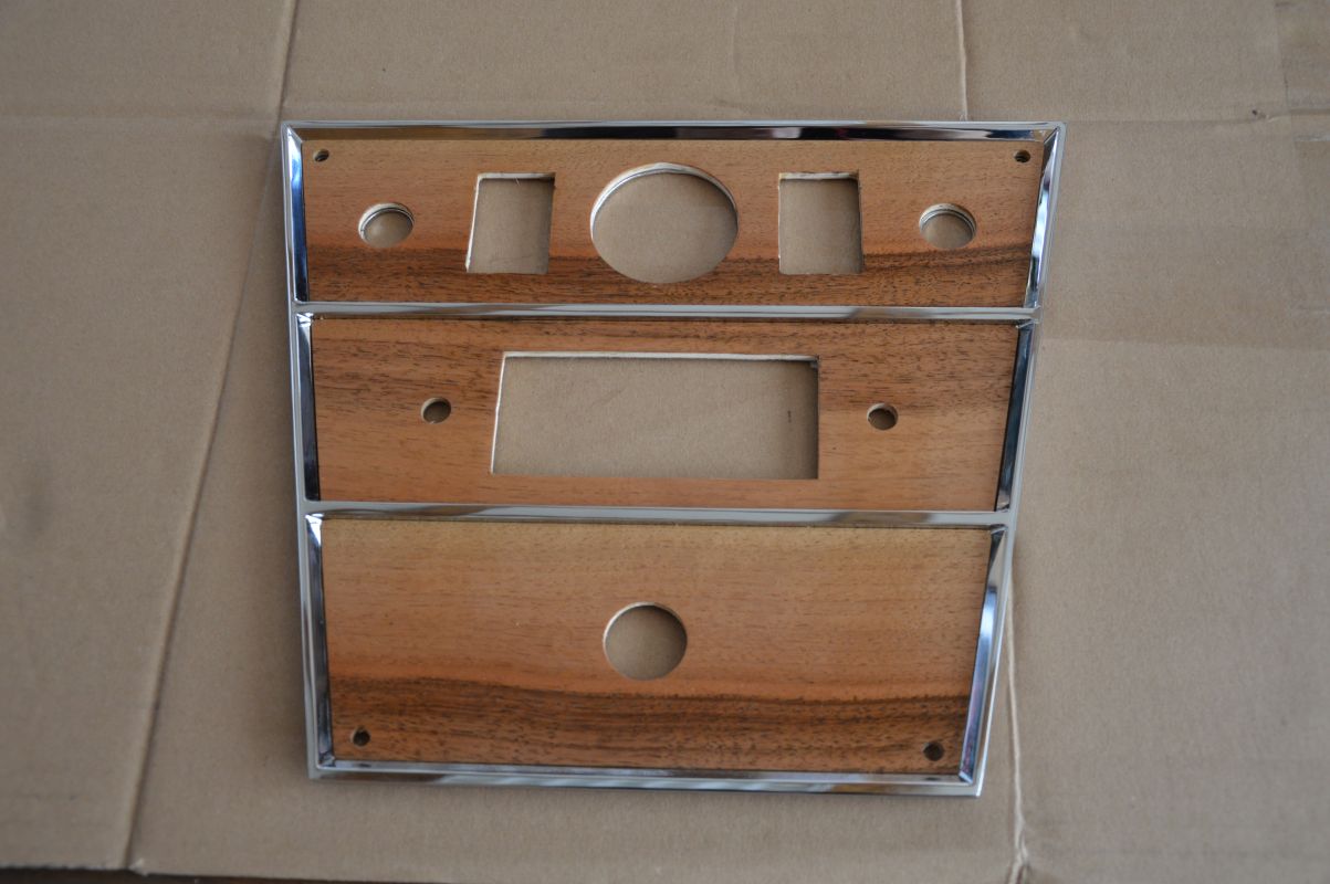

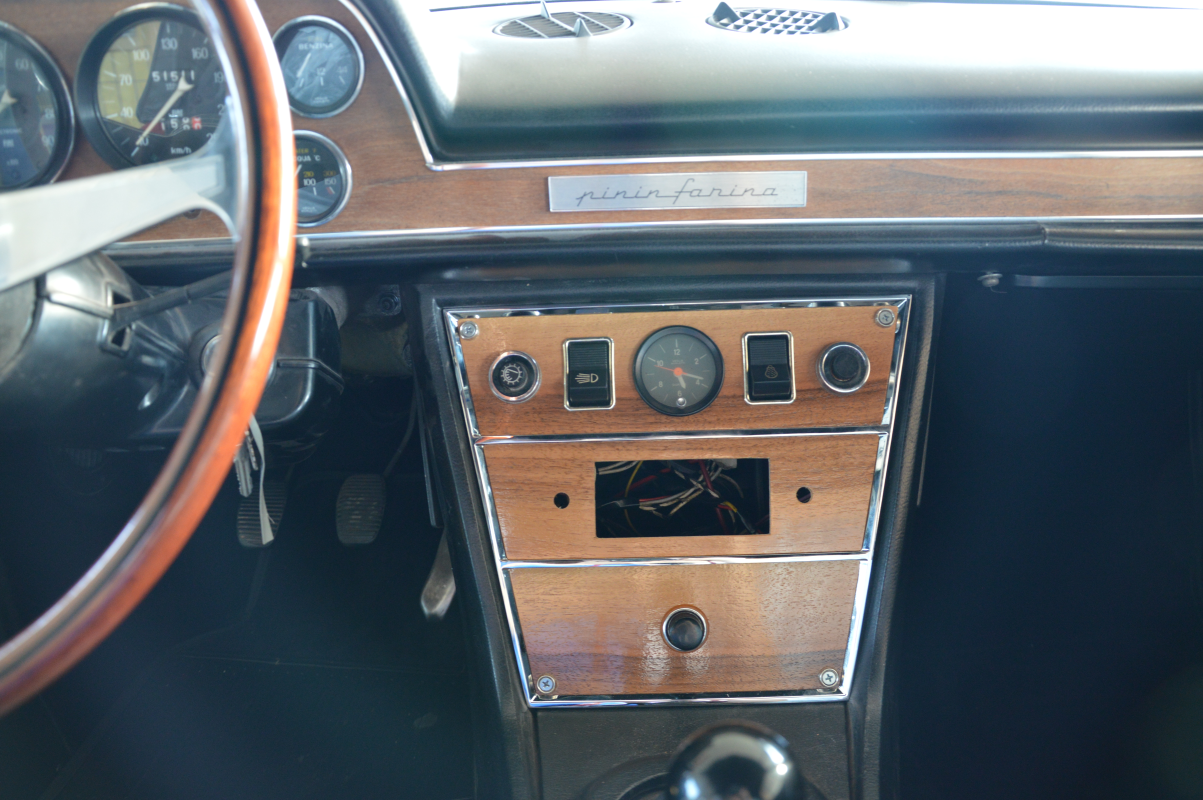

Nächste Kleinigkeit fertig. Die Mittelkonsole war ja nur durch ein Holzbrett ersetzt worden, als ich den Wagen bekommen habe.
Wie bereits vorher beschrieben, habe ich ein Jahr nach dem Chromrahmen gesucht und jetzt wurde das Holz fertig gestellt.
