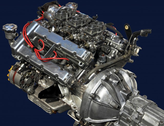

Original unbehandelt und nicht beschichtet bei mir, und ich habe einige Motorraumbilder mit unbehandelten Deckeln.
Auch das Coupe 2000 von Roland hatte unbehandelte Deckel.
- Beiträge: 1064
Kann es sein, dass das (unbehandelte) Aludeckel sind? Oder scheint das nur durch die Aufnahme so? Gibt es nicht auch Aludeckel? Vielleicht in der Serie 1?
- Beiträge: 559
Bei der Serie 1 und den sonstigen 2,0l Motoren sind die alle Deckel und Ölwanne aus Magnesium. Gerade bei der Ölwanne bei evtl. Rissen schwierig zu reparieren. Evtl. war bei den späten Motoren auch Alu dabei, wie es bei den 2,4l ist weiß ich nicht genau.
- Beiträge: 1064
Also ich kenn bei den 2400ern auch nur Deckel aus Magnesium. Aber ich meine, ich hätte auch mal was von Aludeckeln gehört ...

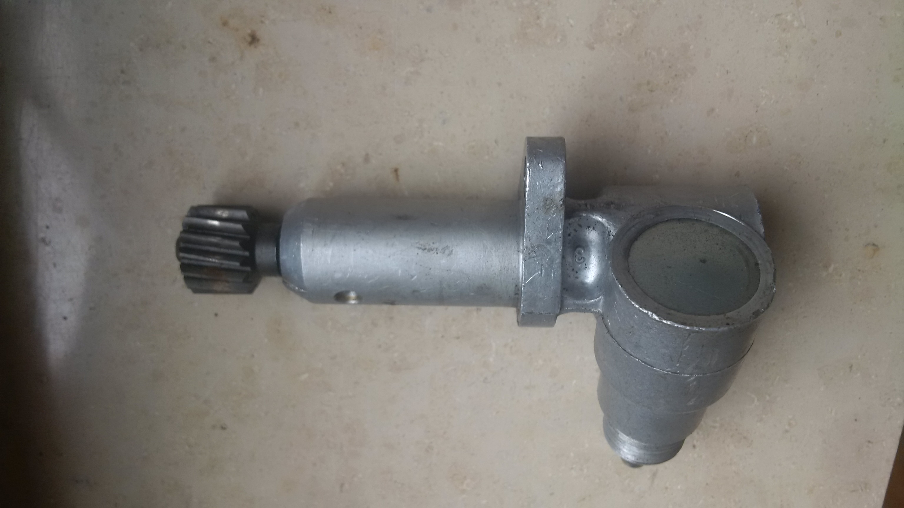

Hallo Gunnar, das Ritzel des Tachoantriebs des Dino 2400 mit ZF S5/18 Getriebe hat 14 Zähne. Dino Parts bietet das Teil für den 2,0 und 2,4 für hochleistungssportliche EUR 493 an.
Vielen Dank für die Antwort, Georg. Der Preis ist in der Tat sehr sportlich
. Aber das ist ja für das ZF Getriebe... nicht für den 2.0
Ich denke, wir werden jetzt erst einmal versuchen, das "alte" Teil zu retten. Und dann hat mir ein Forist ein solches Teil angeboten... vielleicht muss ich darauf zurückgreifen.

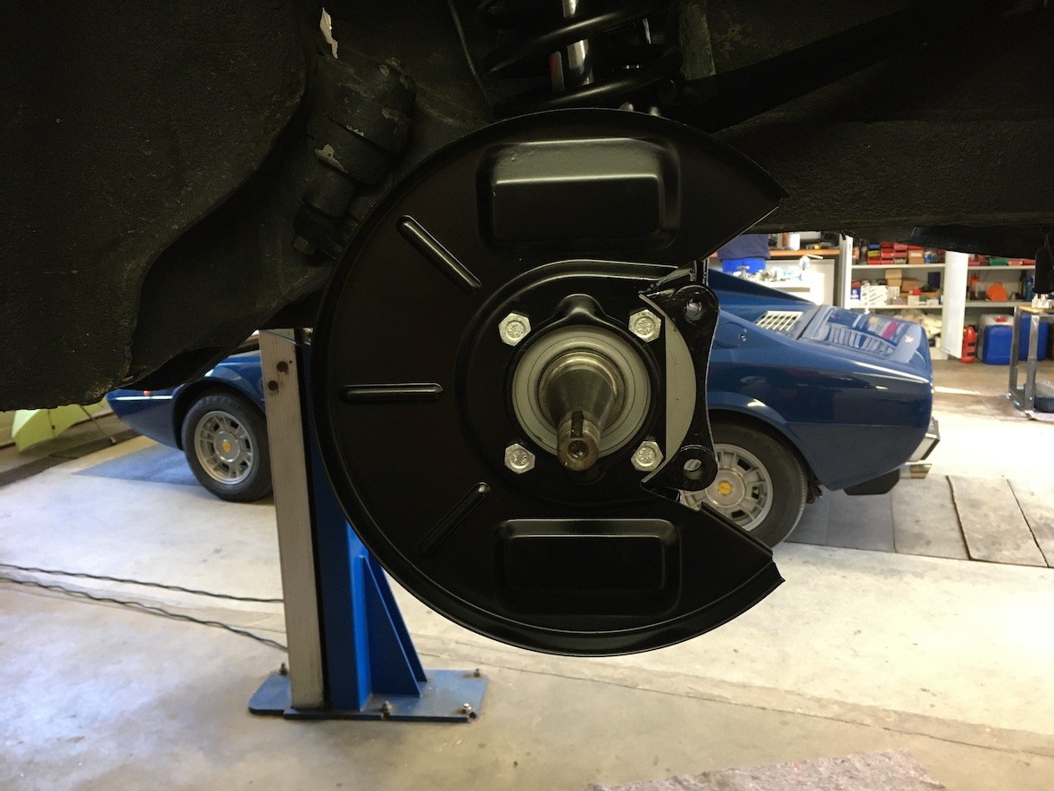

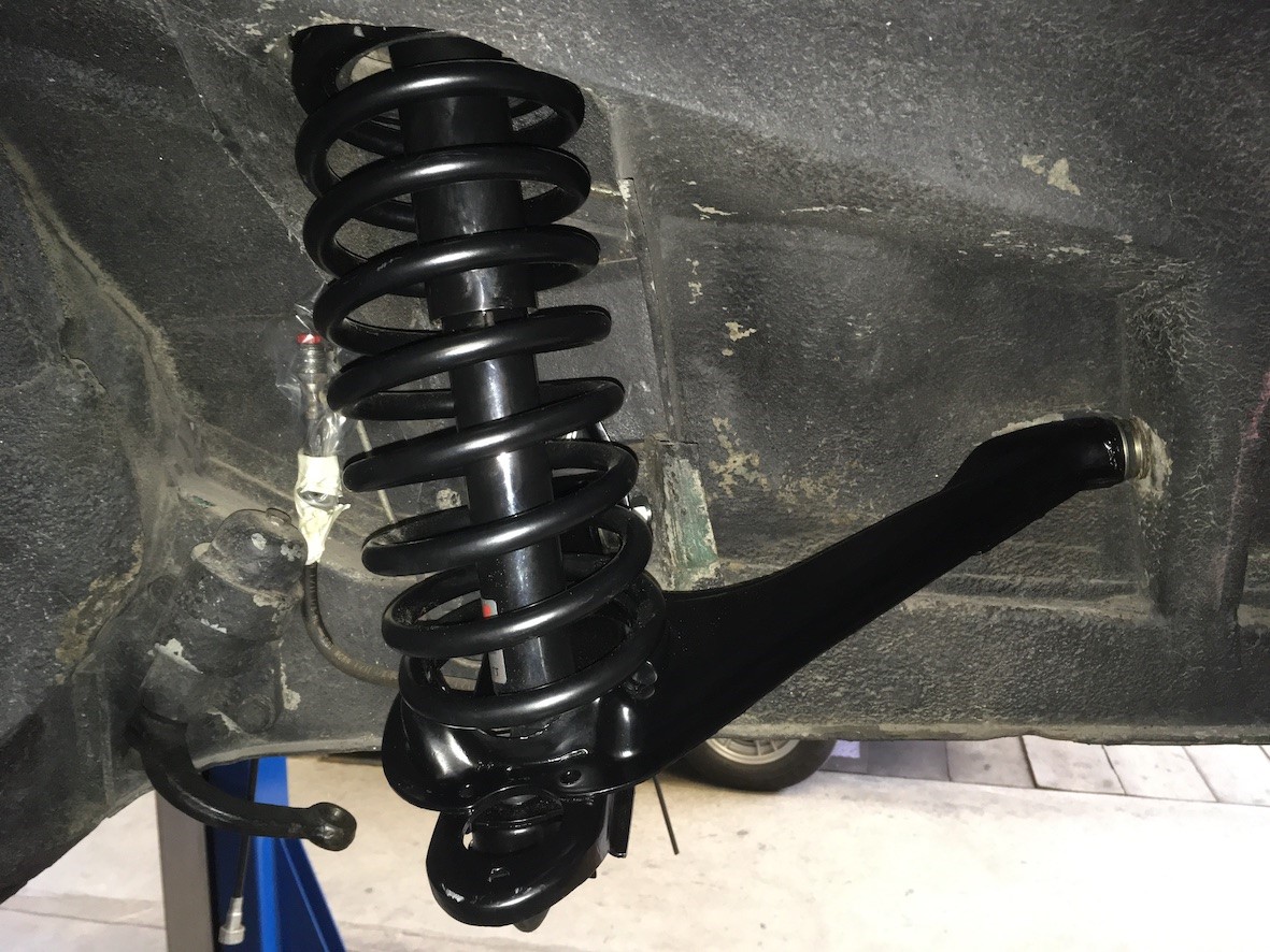

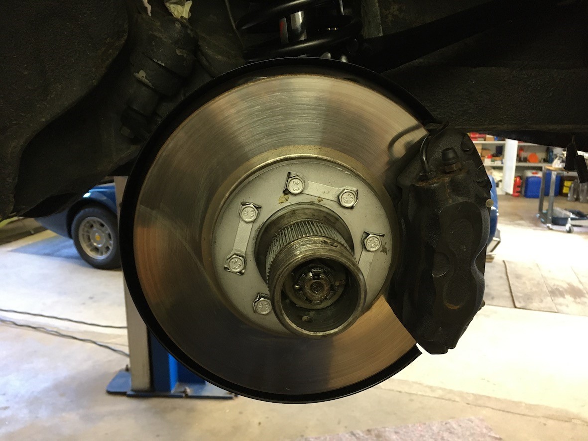

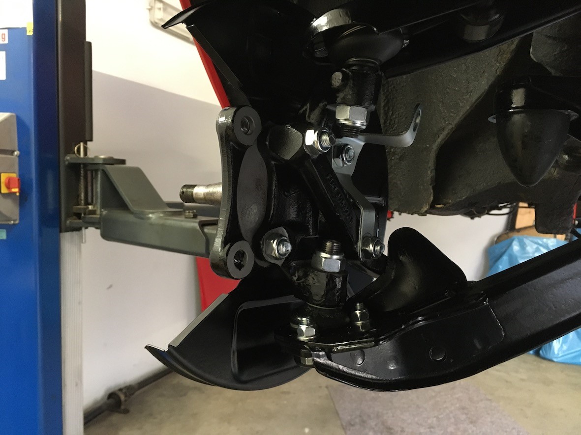

Nachstehend ein paar Bilder vom Fahrwerk.
es geht jetzt wieder ans Zusammenbauen. Der Motor ist noch bei einem Spezialisten. Die Stehbolzen wollten so gar nicht raus und wären beinahe eingroßes Problem gworden. Aber der sollte bald von der Überarbeitung zurück sein für den Zusammenbau.

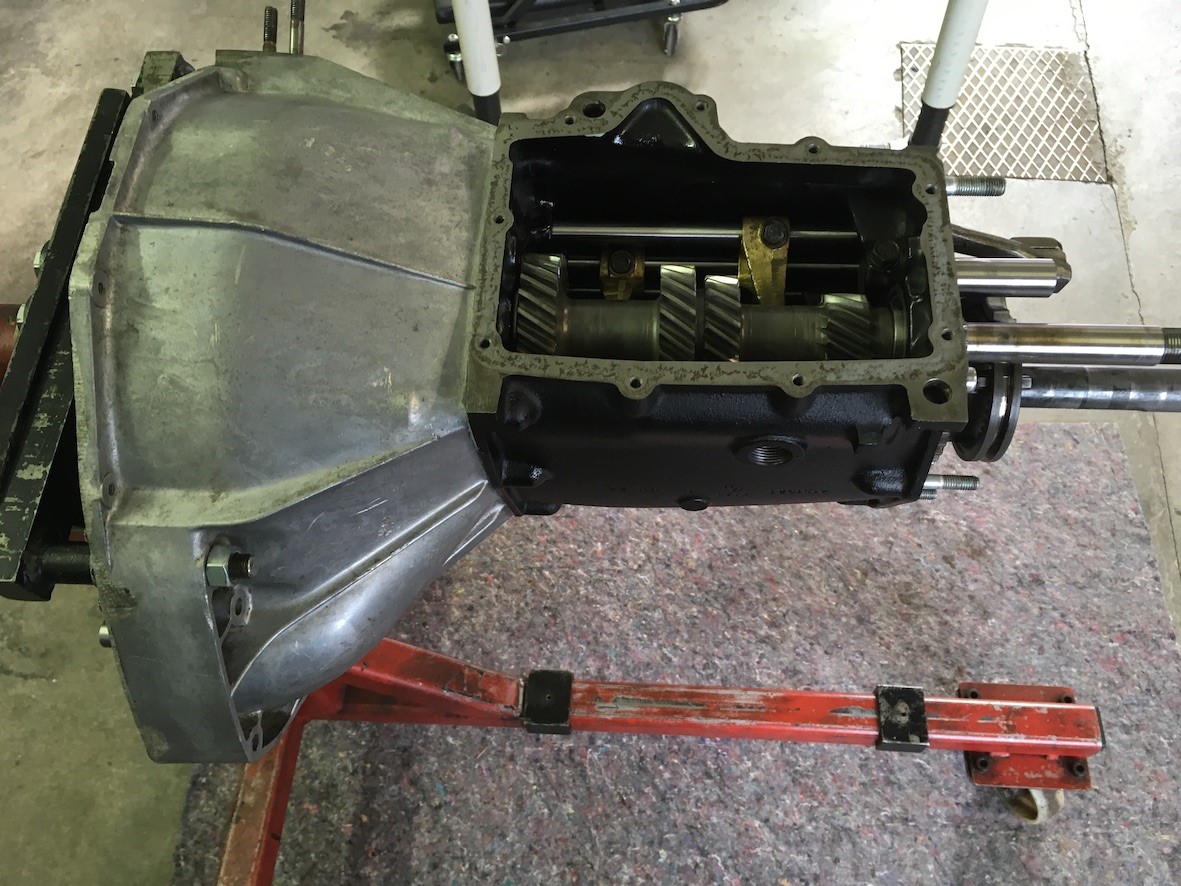

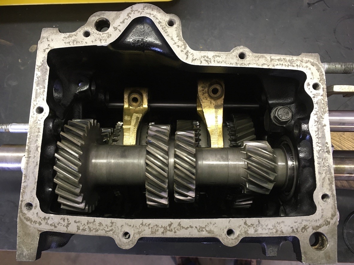

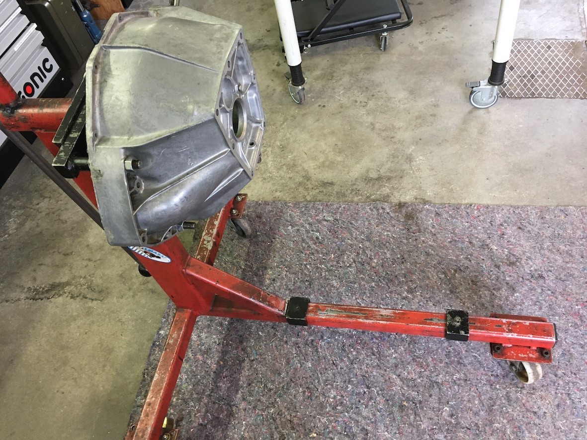

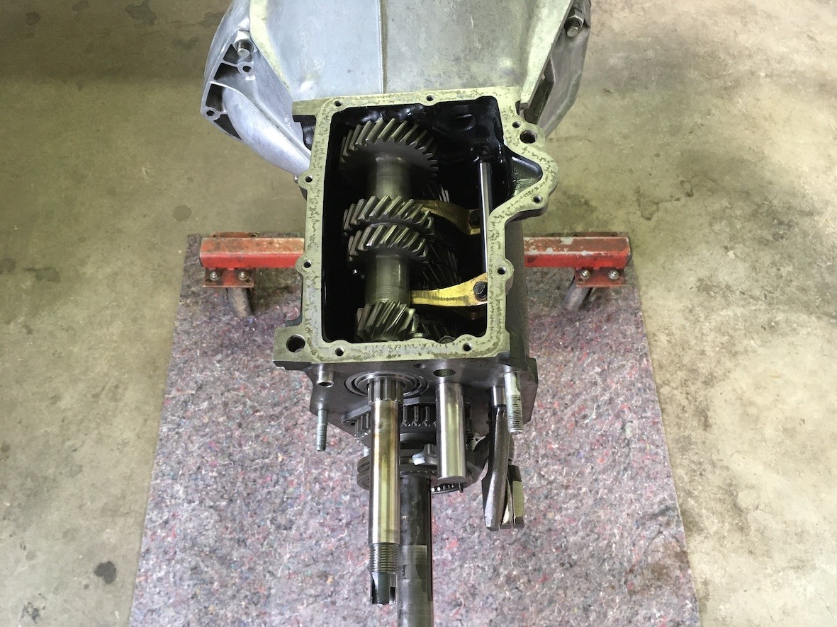

Und jetzt der Zusammenbau vom Getriebe

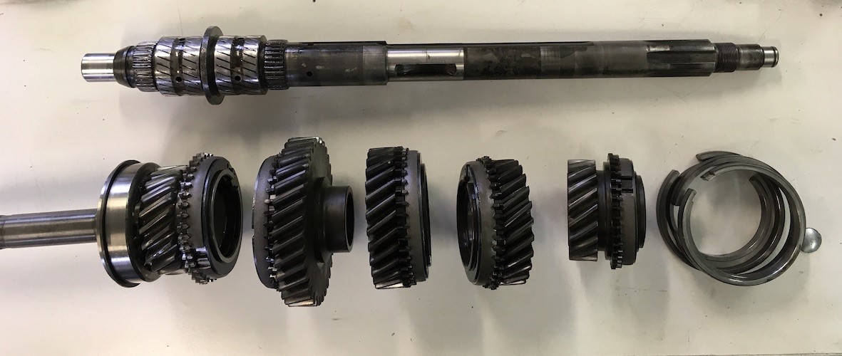

Alle überholten und gereinigten Teile; rechts die neuen Synchronringe

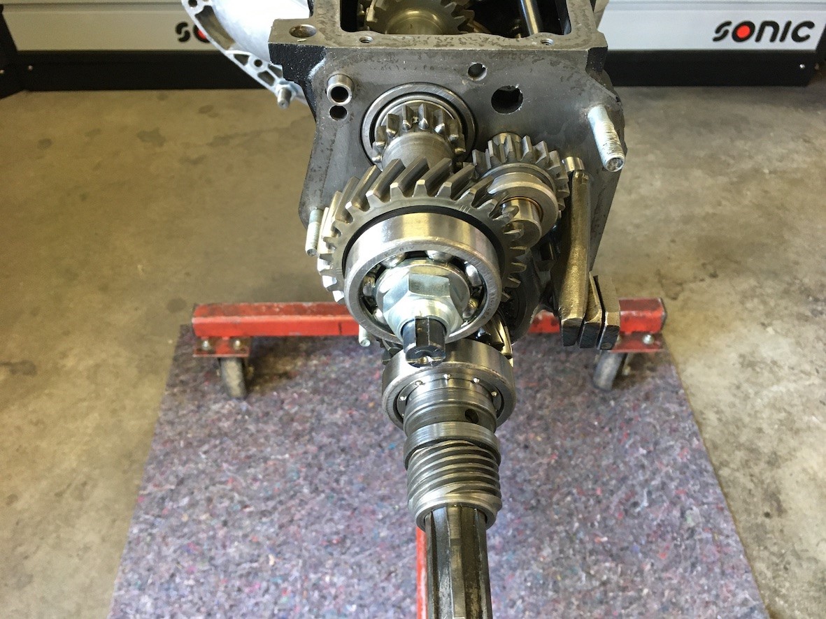

Hauptwelle mit Führung

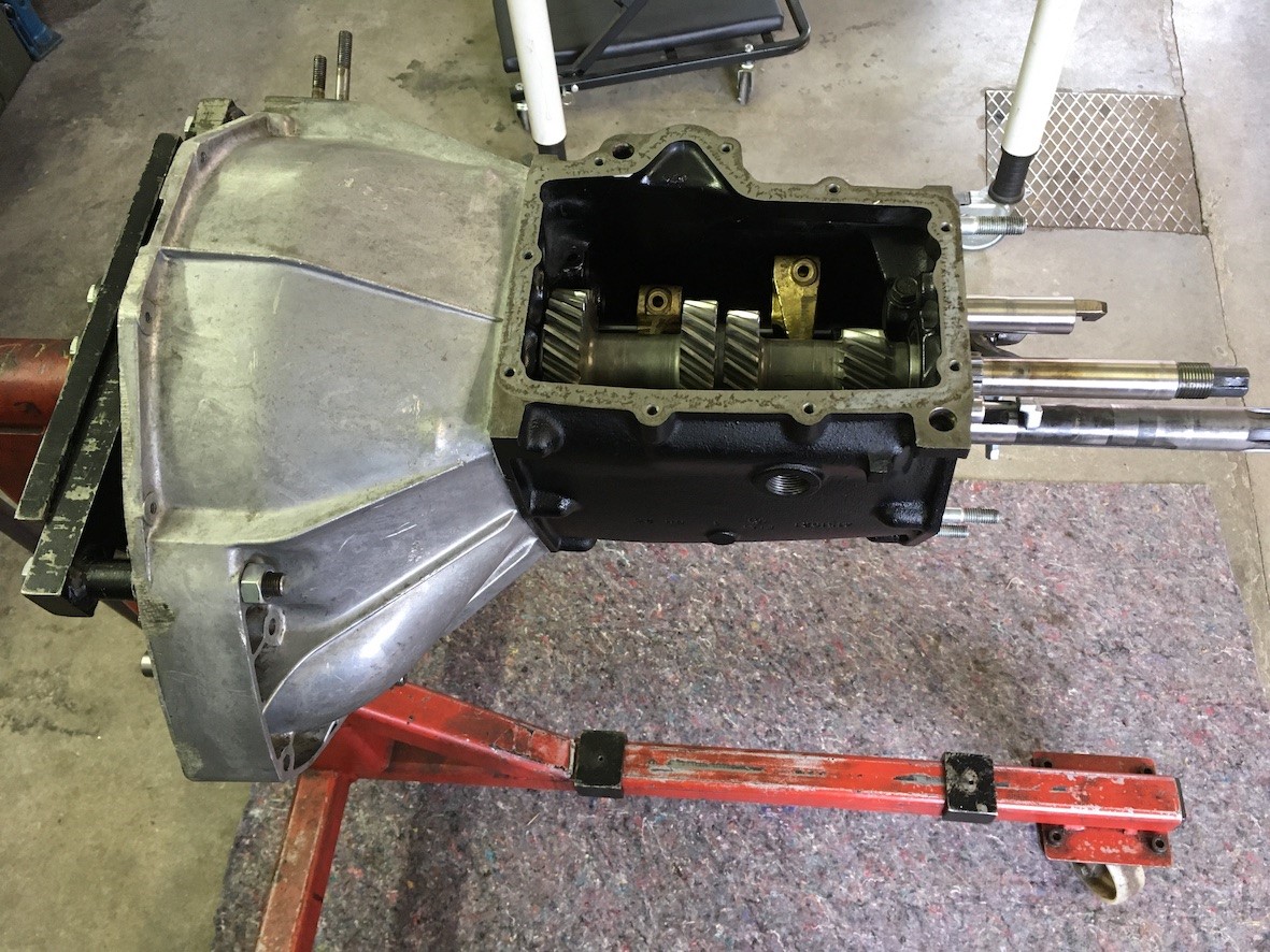

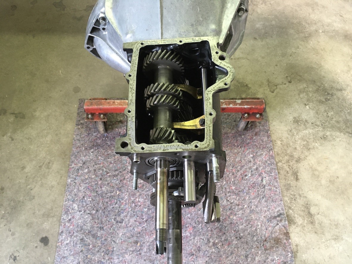

Einbau der Schaltgabeln
Hier die Schiebehülsen für das Ausrücklager
Die Getriebglocke hübsch sauber
Miteinander wieder verheiratet; Dichtung grau, anstatt grün wie ab Werk
Einbau der Schaltachsen und Sperreinrichtungen, um das Einlegen "nur" eines Ganges zu gewährleisten
und von hinten
und von hinten

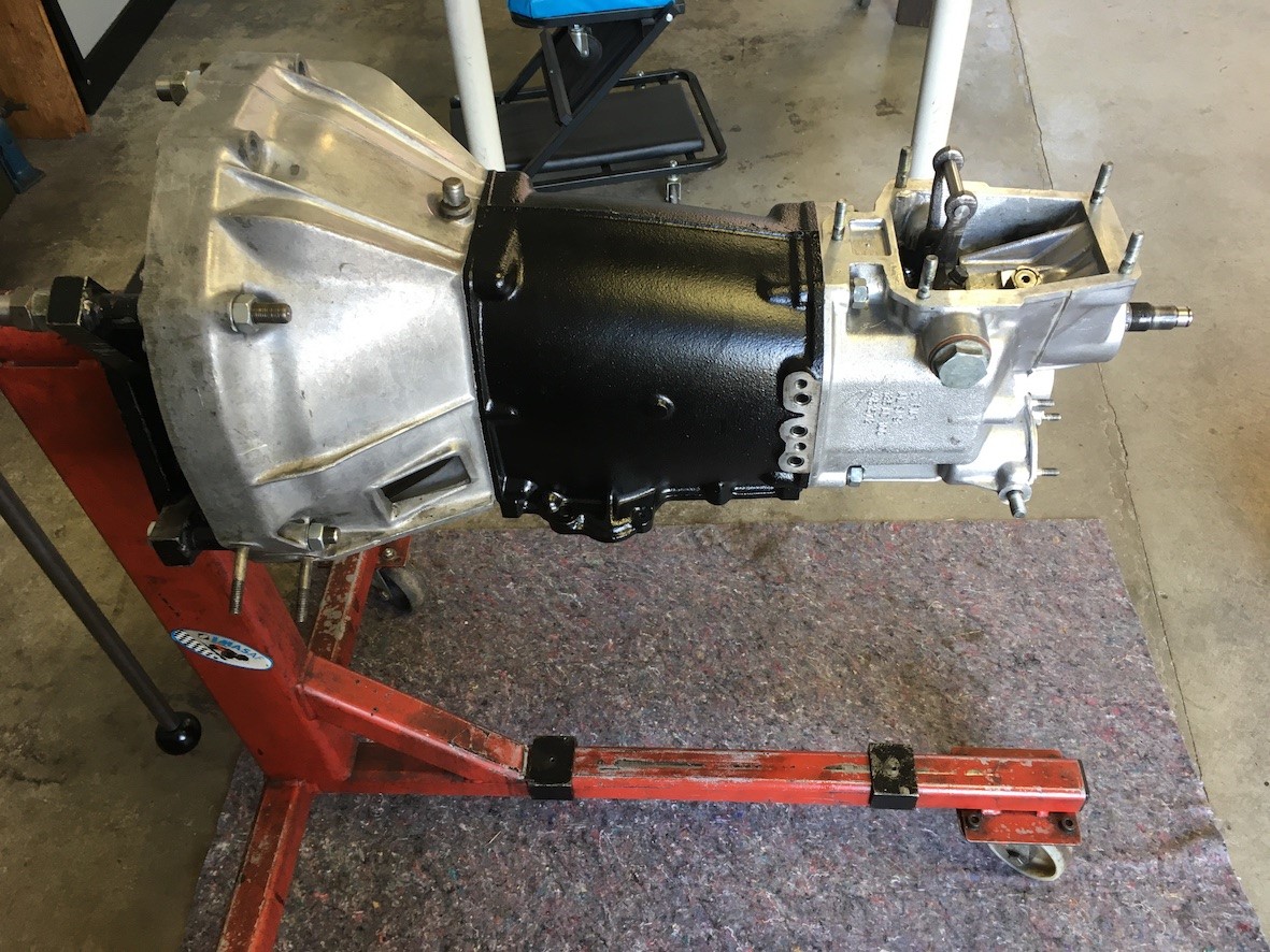

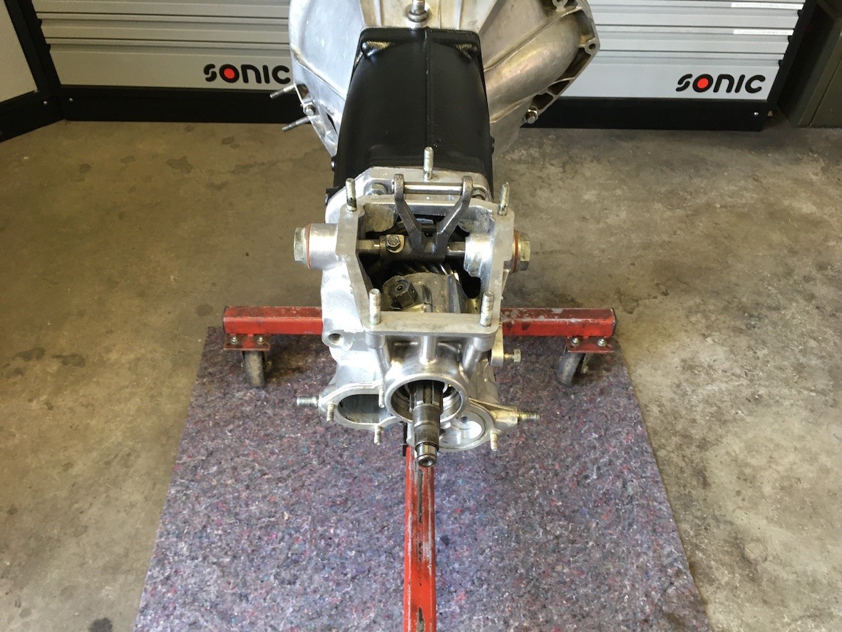

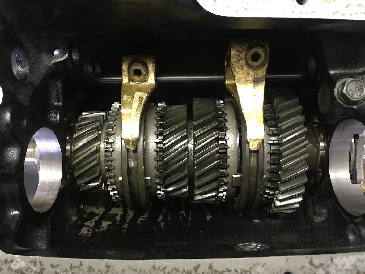

Und der Fortgang beim Getriebe

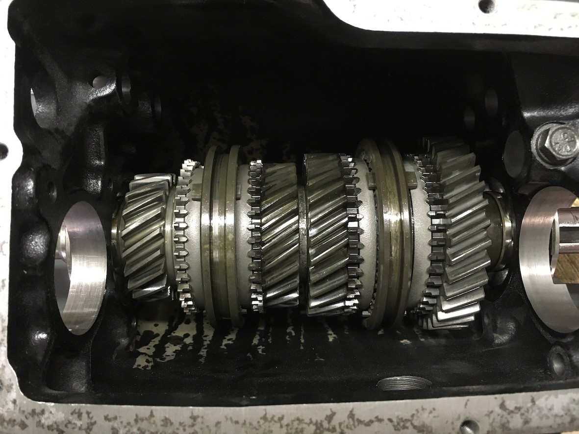

Hier kann man den außerhalb liegenden fünften Gang sehen (großes Rad) und das kleine gerade (nicht schräge) Rad für den Rückwärtsgang

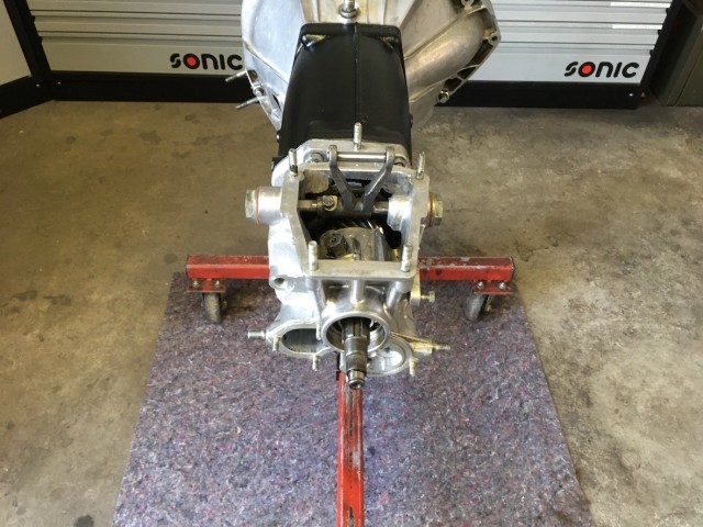

Und hier mit Abschlussdeckel... fast fertig
und das Ganze von der Seite
Schade, dass man nachher nicht mehr viel davon sieht.
