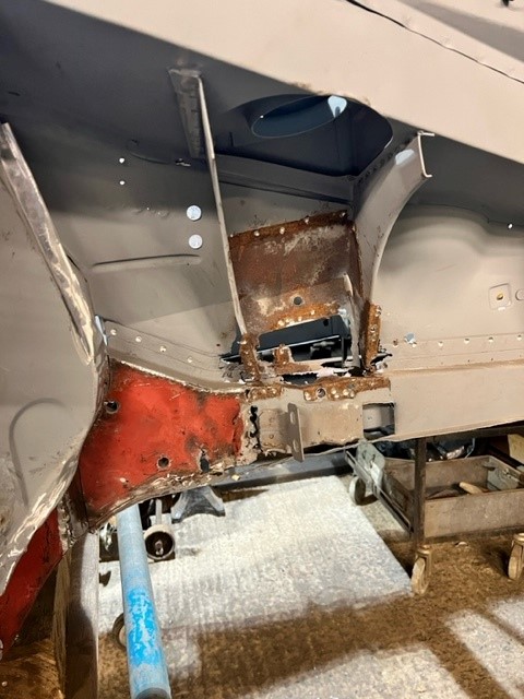

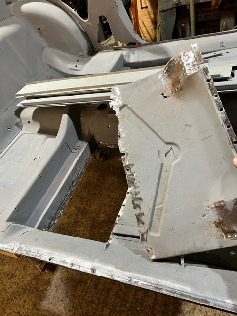

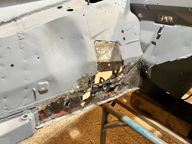

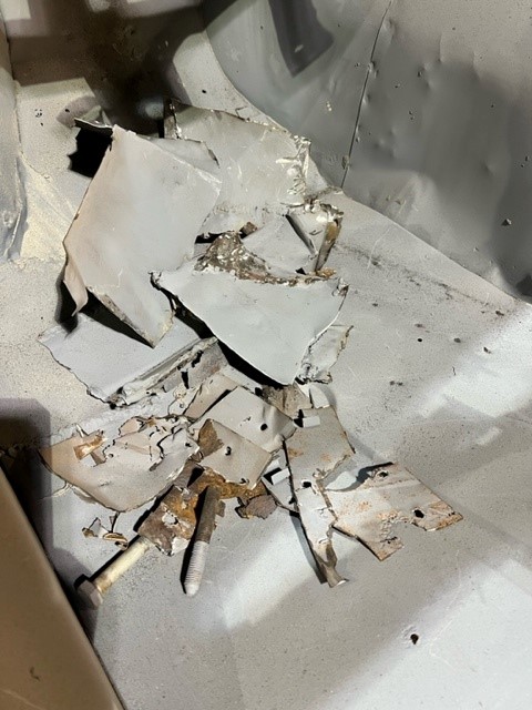

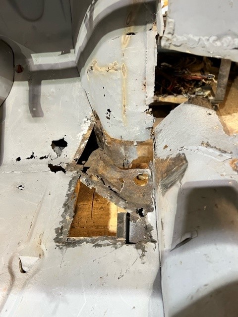

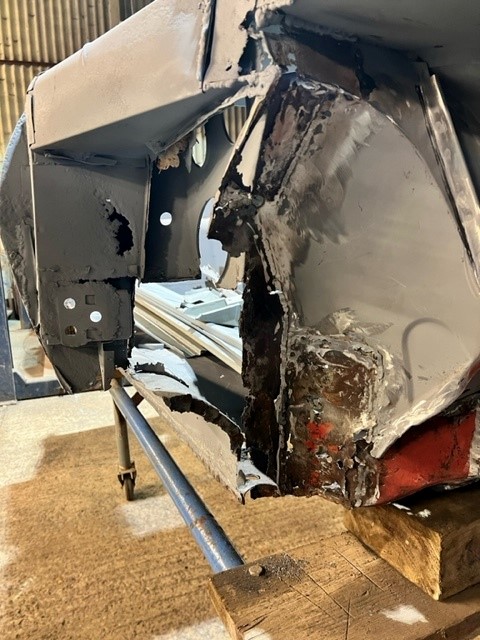

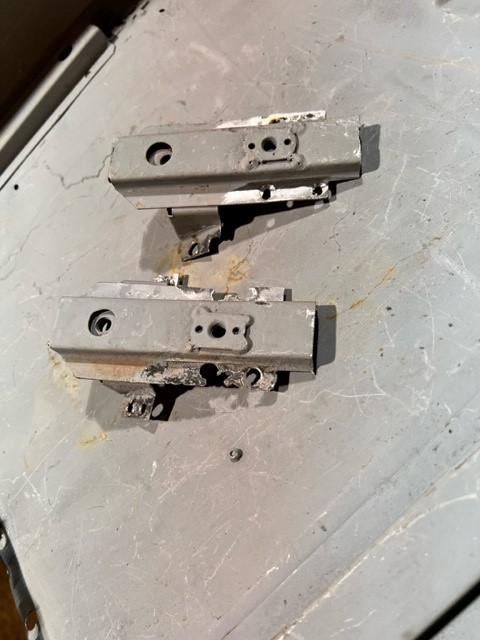

Ich habe gestern mit Mark länger gesprochen... jetzt geht es in die Bütt. Der zweite 2.4 Spider in seiner Werkstatt (in Videos zu sehen), der ebenfalls gestrippt ist, dient als Referenz für meinen 2.4.
Da er nicht alles komplett auf einmal zerlegen kann, weil sonst die Statik fehlt, wird jetzt erst einmal A-Säule und Schweller gemacht... danach kommt der Wagen auf die Vermessungskonstruktion (wo gerade noch ein Maserati steht). Aber ohne Fix-Punkte wird das sonst nie wieder das Auto, wie es sich gehört... bei dem dann die Türen nicht passen, etc.
Da dieses Auto das erste Auto ist, bei dem er eine komplette Video-Dokumentation macht, soll es auch dazu dienen, anderen Werkstätten das HOW-TO zu vermitteln. Auch wird bei jedem Blech eine exakte Blaupause erstellt, so dass zukünftige Interessenten einfach nur die Bleche bei ihm bestellen können, oder eben die jeweiligen Werkstätten von anderen Dino-Nutzern die Blaupause hernehmen können.
Nun aber erst einmal neue Bilder zum Desaster. Viel Spass
under the front fender right side.jpg (85.31 KiB) 37784 mal betrachtet
under the front fender right side 2.jpg (81.68 KiB) 37784 mal betrachtet
parts of seat fixation counterparts.jpg (73.31 KiB) 37784 mal betrachtet
inner engine compartment left side.jpg (93.73 KiB) 37784 mal betrachtet
floor with crab pieces.jpg (86.59 KiB) 37784 mal betrachtet
floor to A-post-right side.jpg (82.05 KiB) 37784 mal betrachtet
floor right rear.jpg (88.59 KiB) 37784 mal betrachtet
