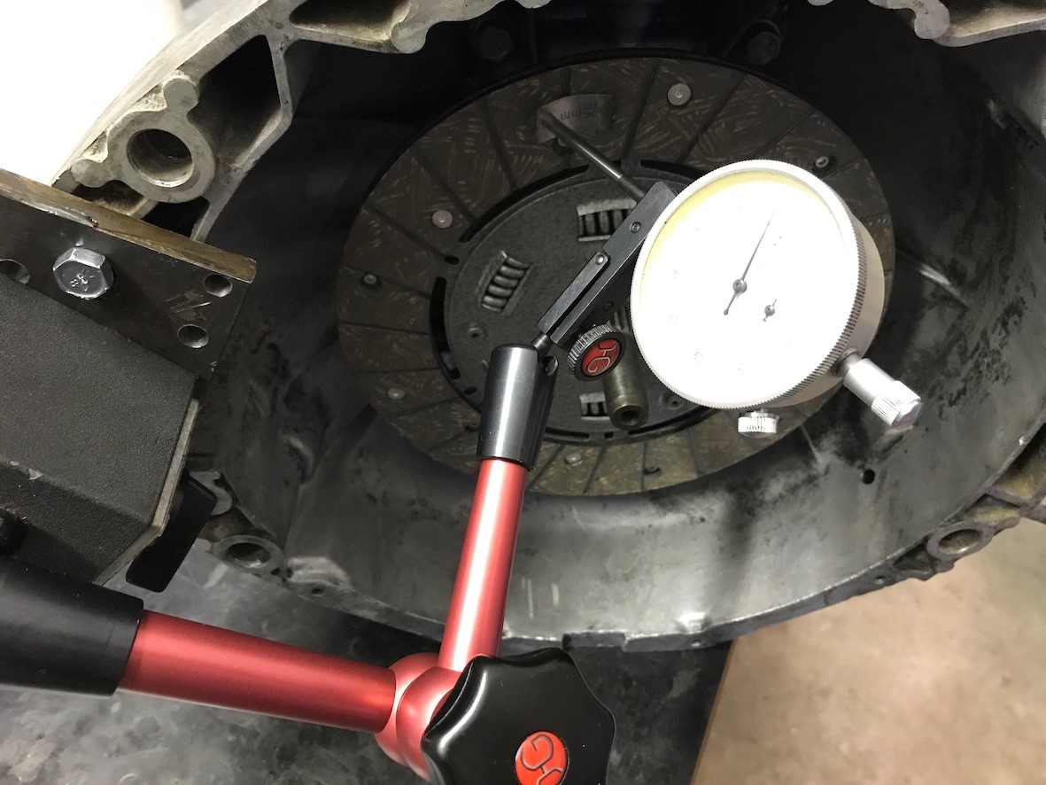

Hallo Thomas,

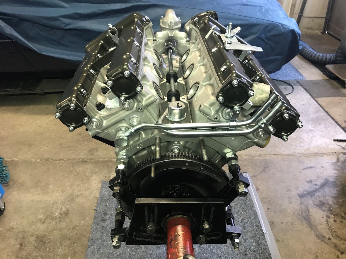

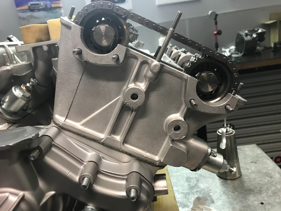

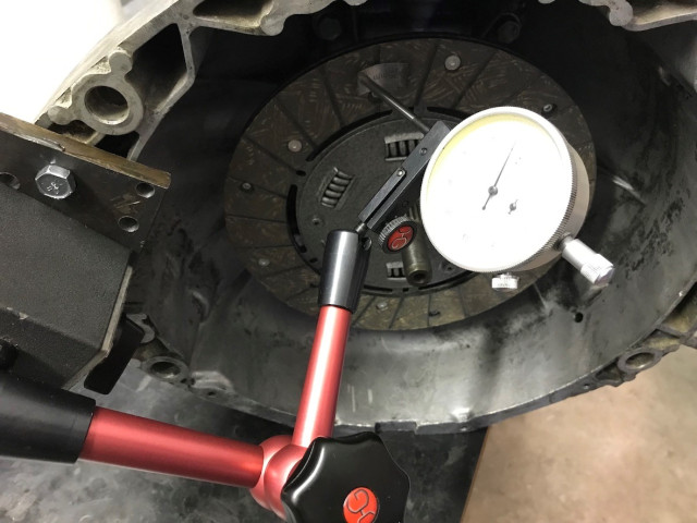

gut, dass du das nochmals ansprichst. Ich habe gerade bei Herrn Kolb angerufen und auf dem drittletzten Bild hier siehst du jeweils auf der rechten Seite die Spannvorrichtungen, die während dem Zuammenbau und den Einstellarbeiten genutzt werden. Erst wenn das permanente Einstellen vorüber ist, werden die Behelfsspanner gegen die finalen ausgetauscht, damit die Einstellschrauben hübsch "neu" bleiben.

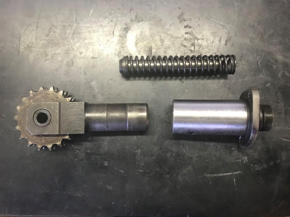

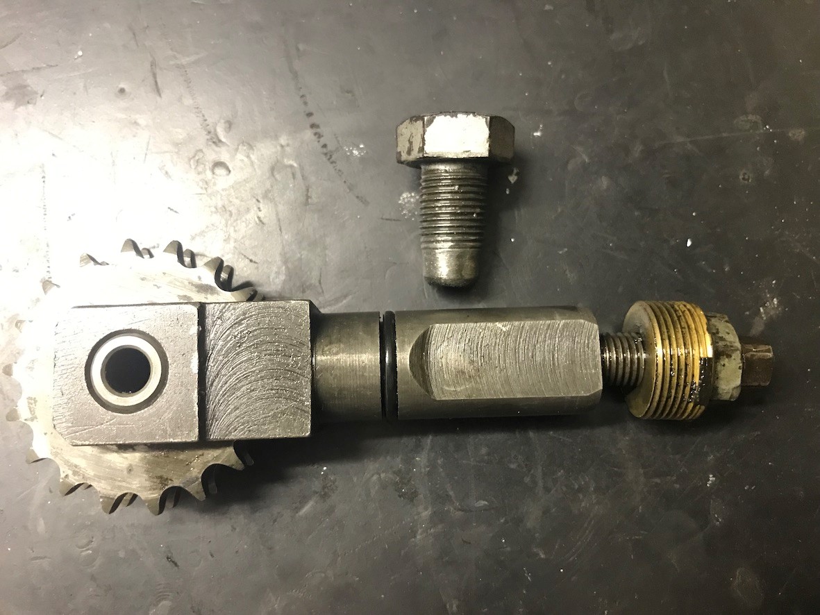

So, es geht dem Ende entgegen und nun noch ein paar Bilder vom Kettenspanner. Zunächst die alte Version, die natürlich immer etwas problematisch war, wenn sie nicht regelmäßig nachgestellt wurde (Thema Übersprung der Kette).

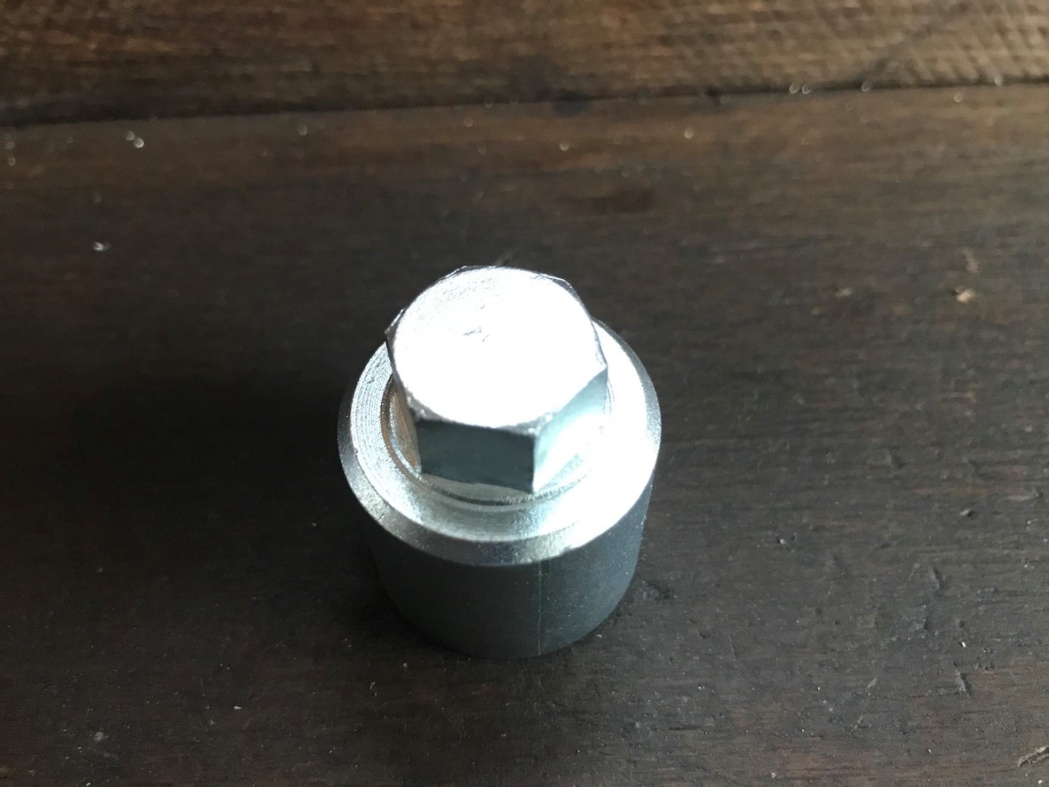

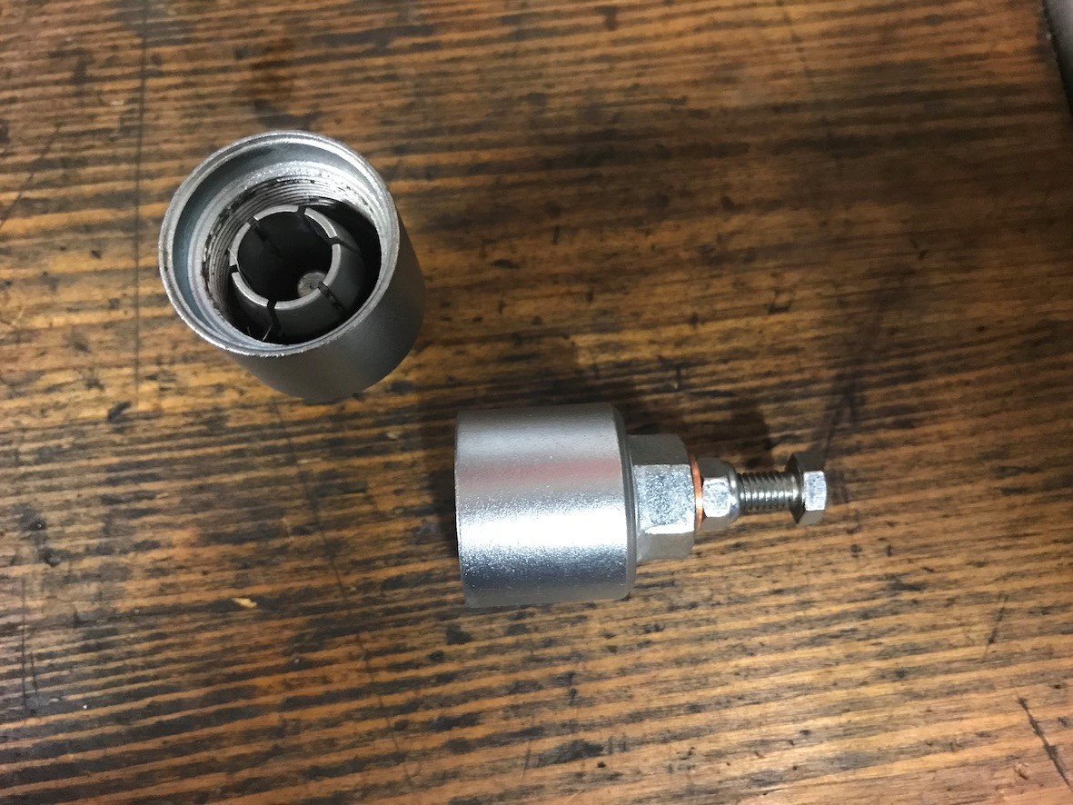

Und hier die neue Version mit eingebauter Feder, die dafür sorgt, dass ausreichend Druck auf der Kette bleibt.
Dazu gehört die äußere Verschlusskappe
In der Verschlusskappe die Mimik mit einer zusätzlichen Schraube zur Fixierung, die das Zurückweichen der Feder verhindert

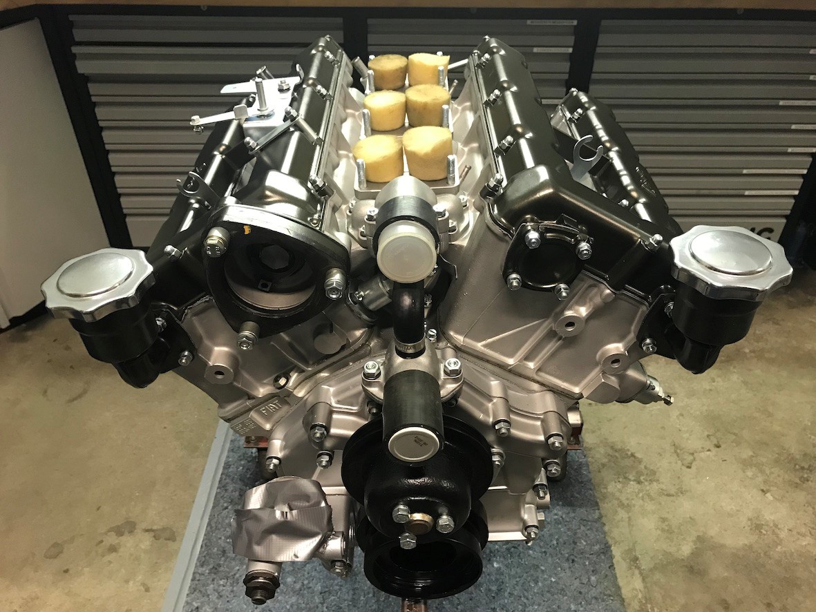

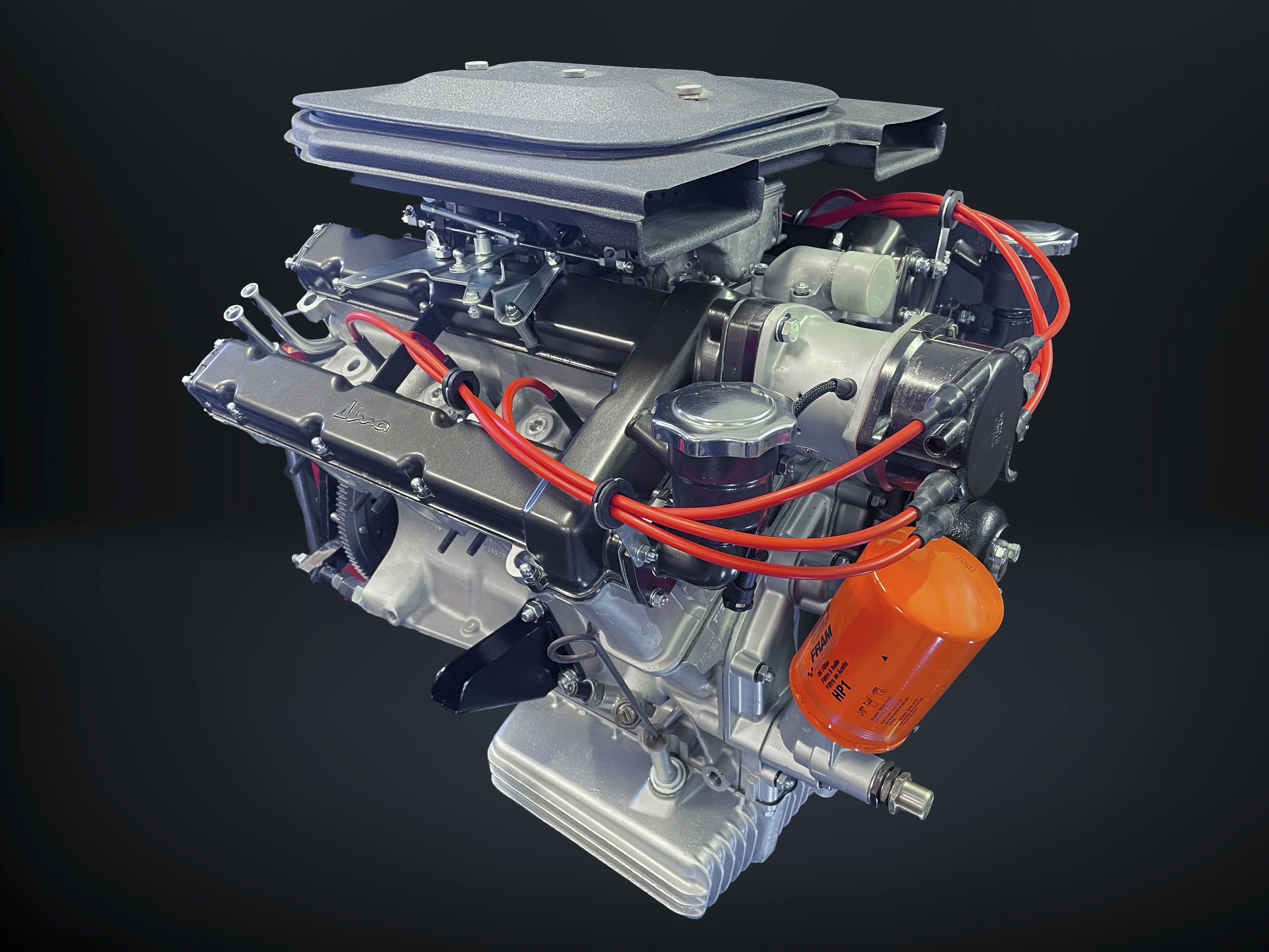

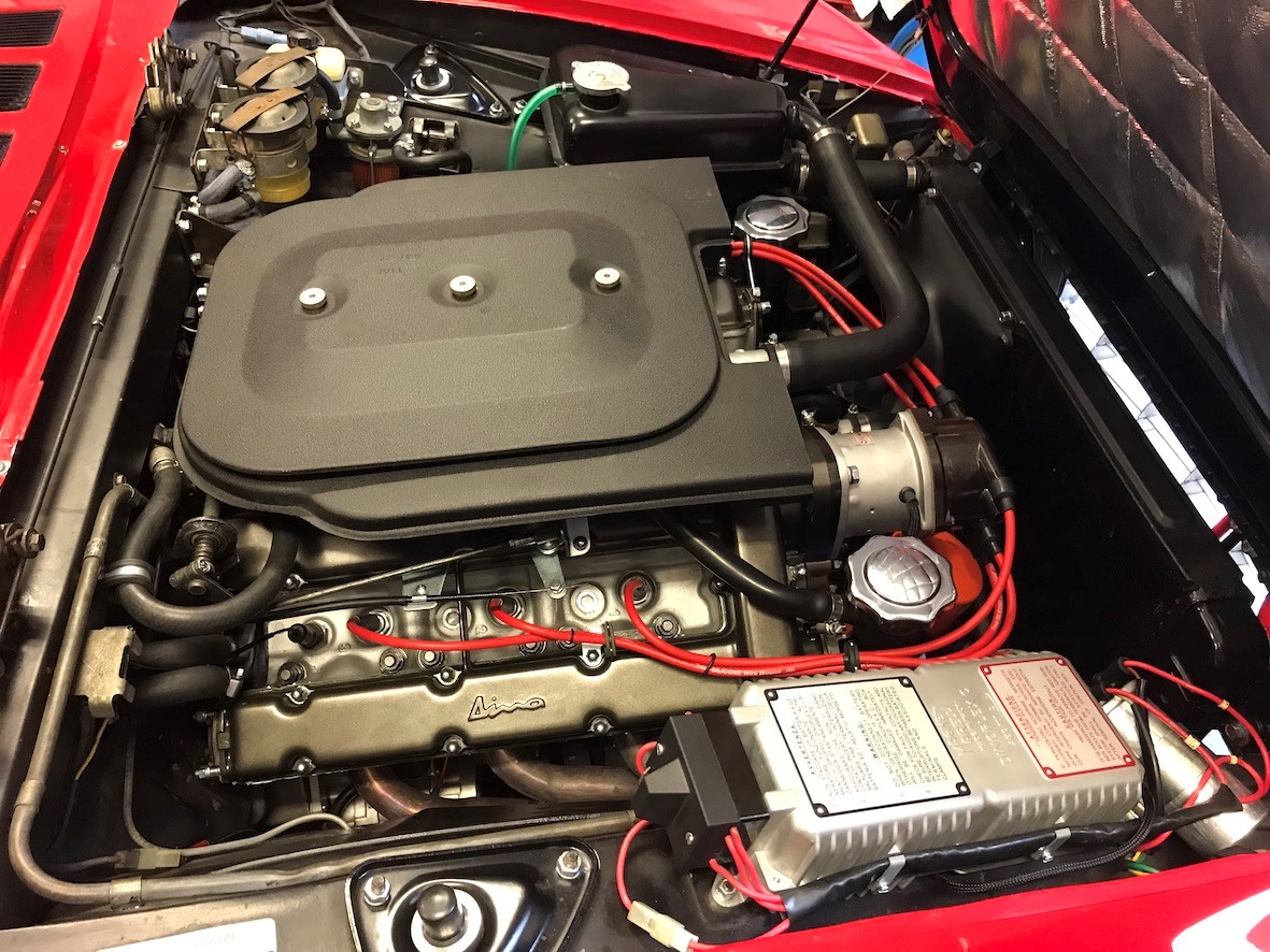

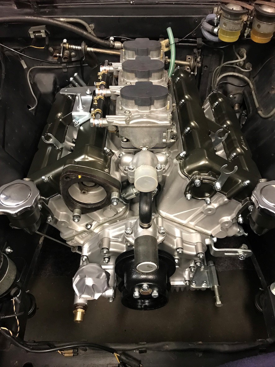

Und Schlussendlich der 2.0 Motor mit beiden eingebauten Kettenspannern.

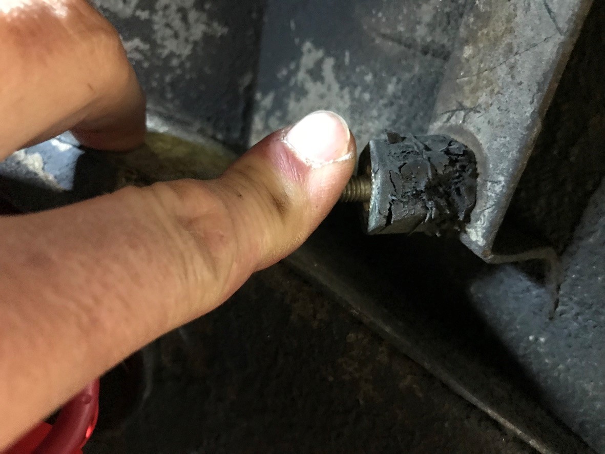

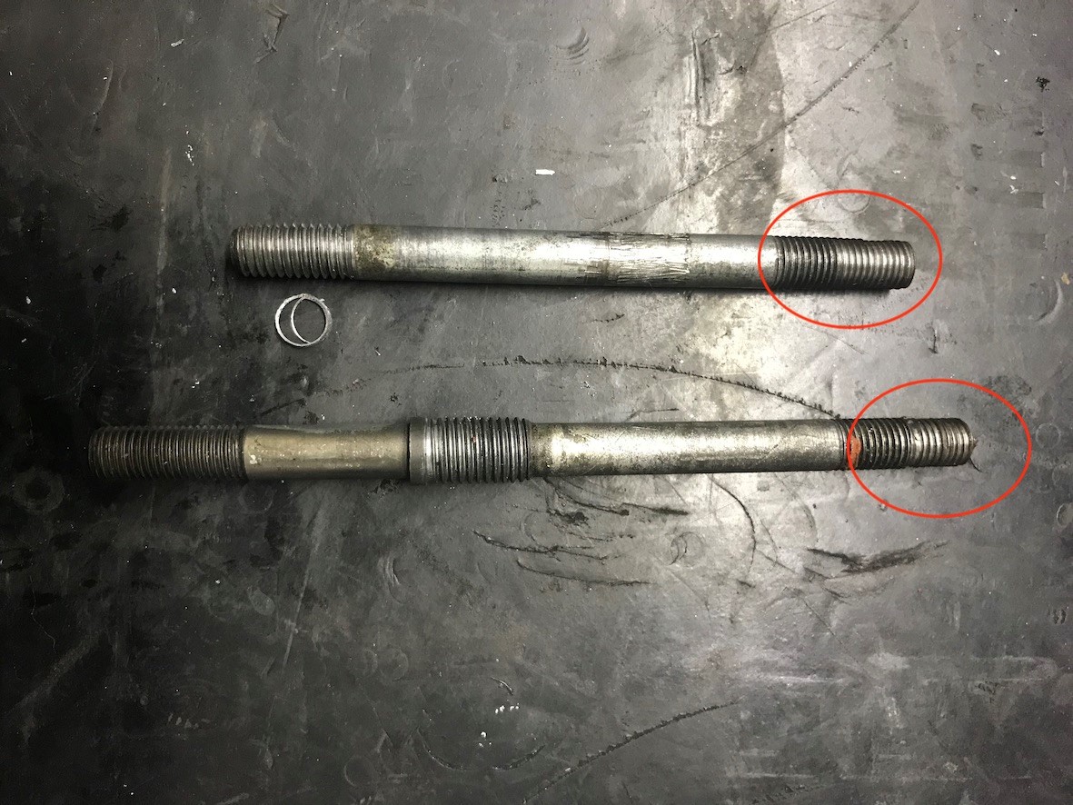

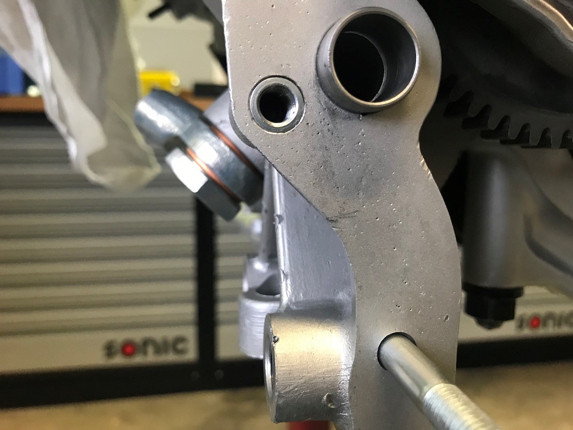

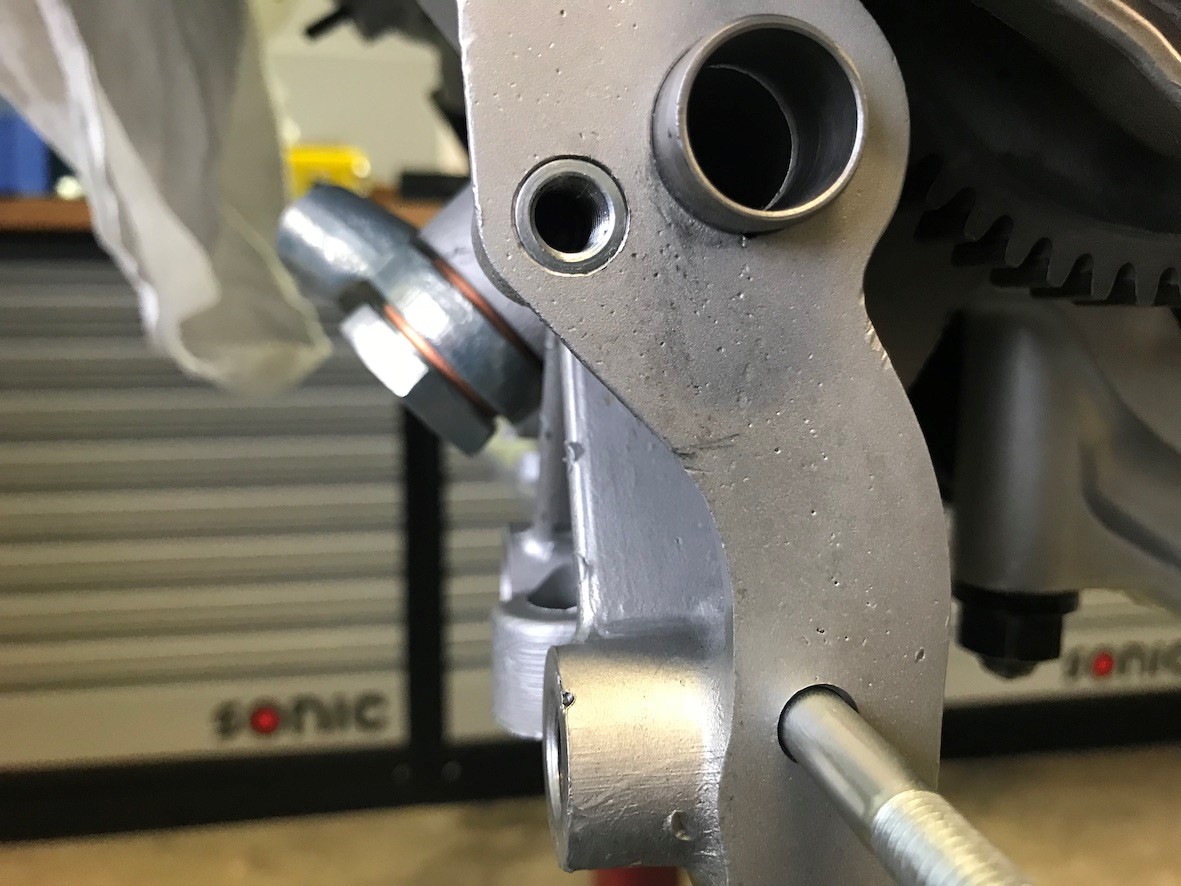

Hier nun erst mal eine Anicht von misshandelten M8 Gewinden.
Diese haben wir natürlich ausgetauscht. Aber das Gegenstück musste als Gewindebuchs eingebracht werden, was allerdings eine gute Geschichte ist, weil die Lösung solider und langlebiger ist als das Original.

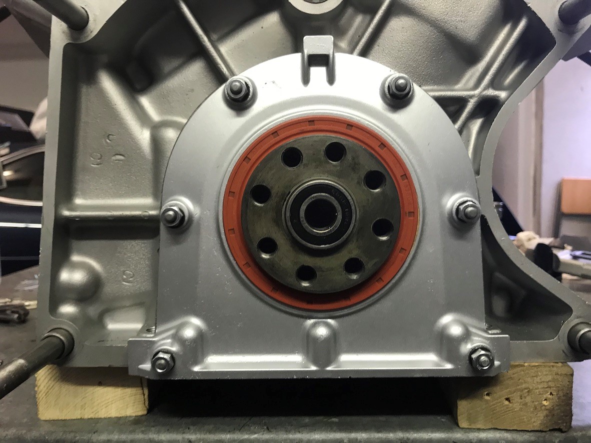

Eine Impression vom neuen Wellendichtring inklusive neuem Führungslager für die Kurbelwelle

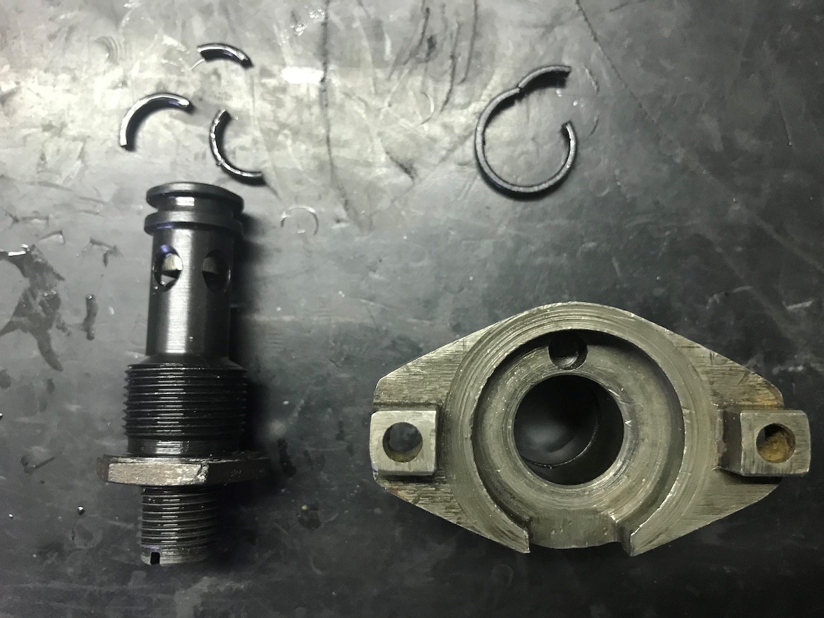

Was auch oft zu Ölverlust führt, sind ausgehärtete Dichtringe, hier am Beispiel des Verteilerantriebs und Öldruckventils

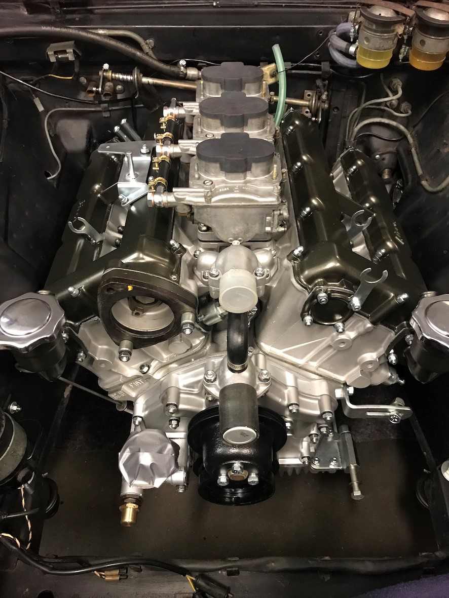

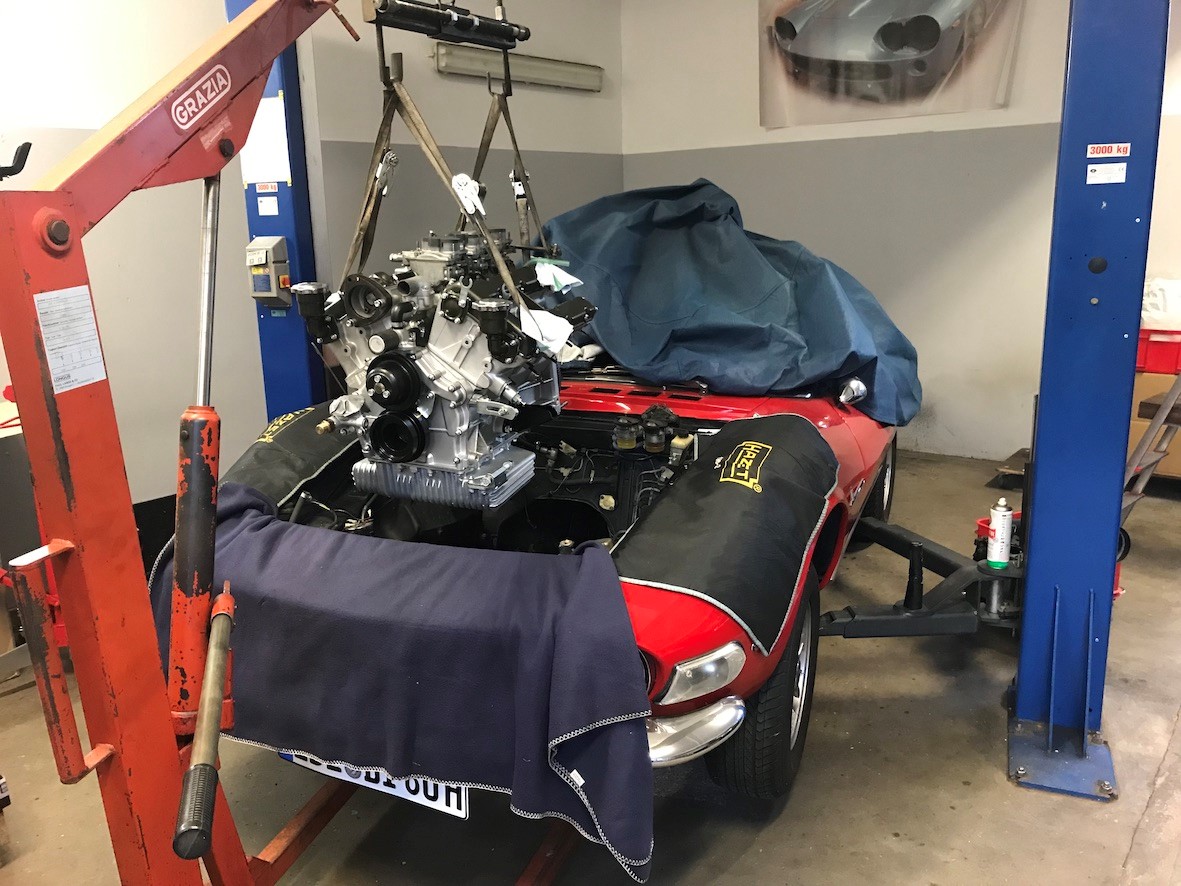

Und weiter geht es...

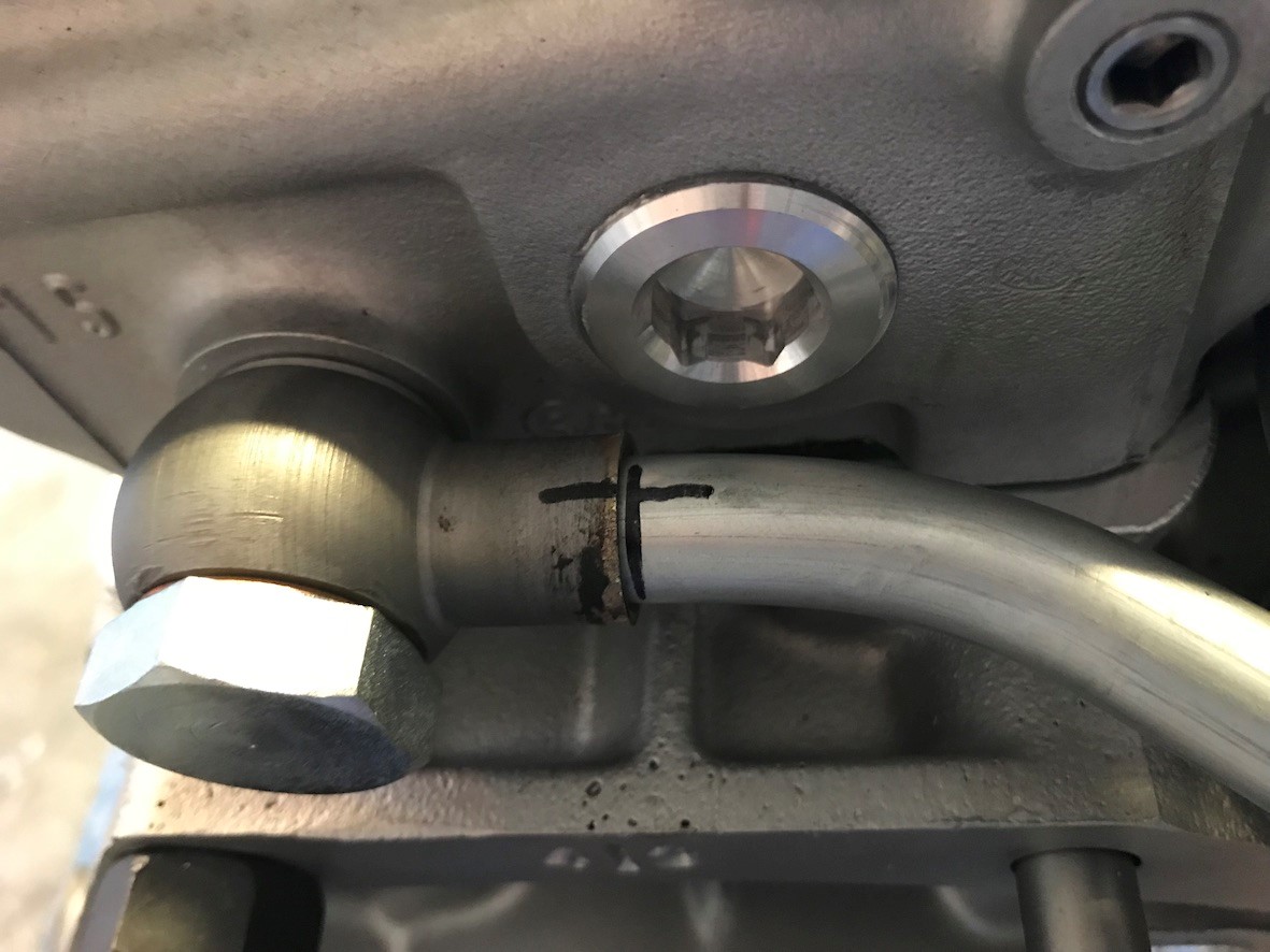

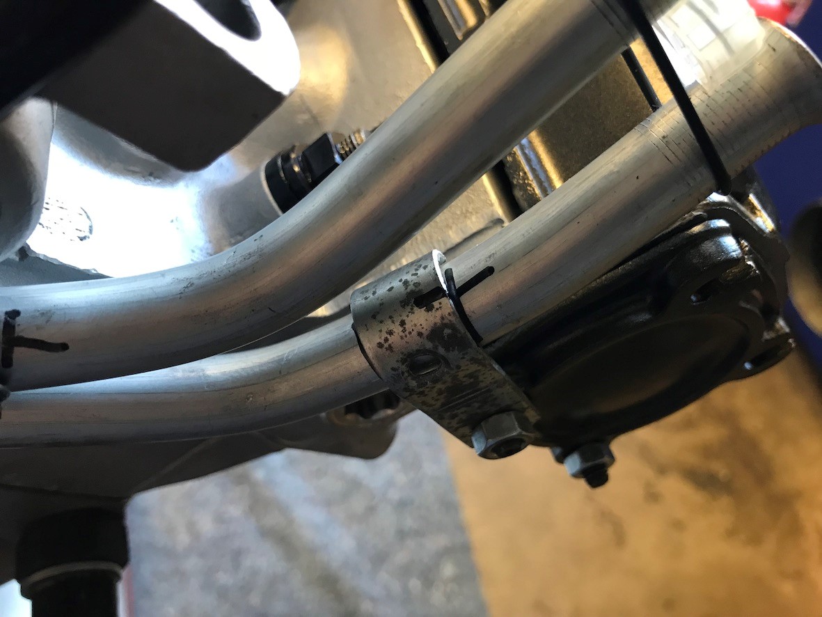

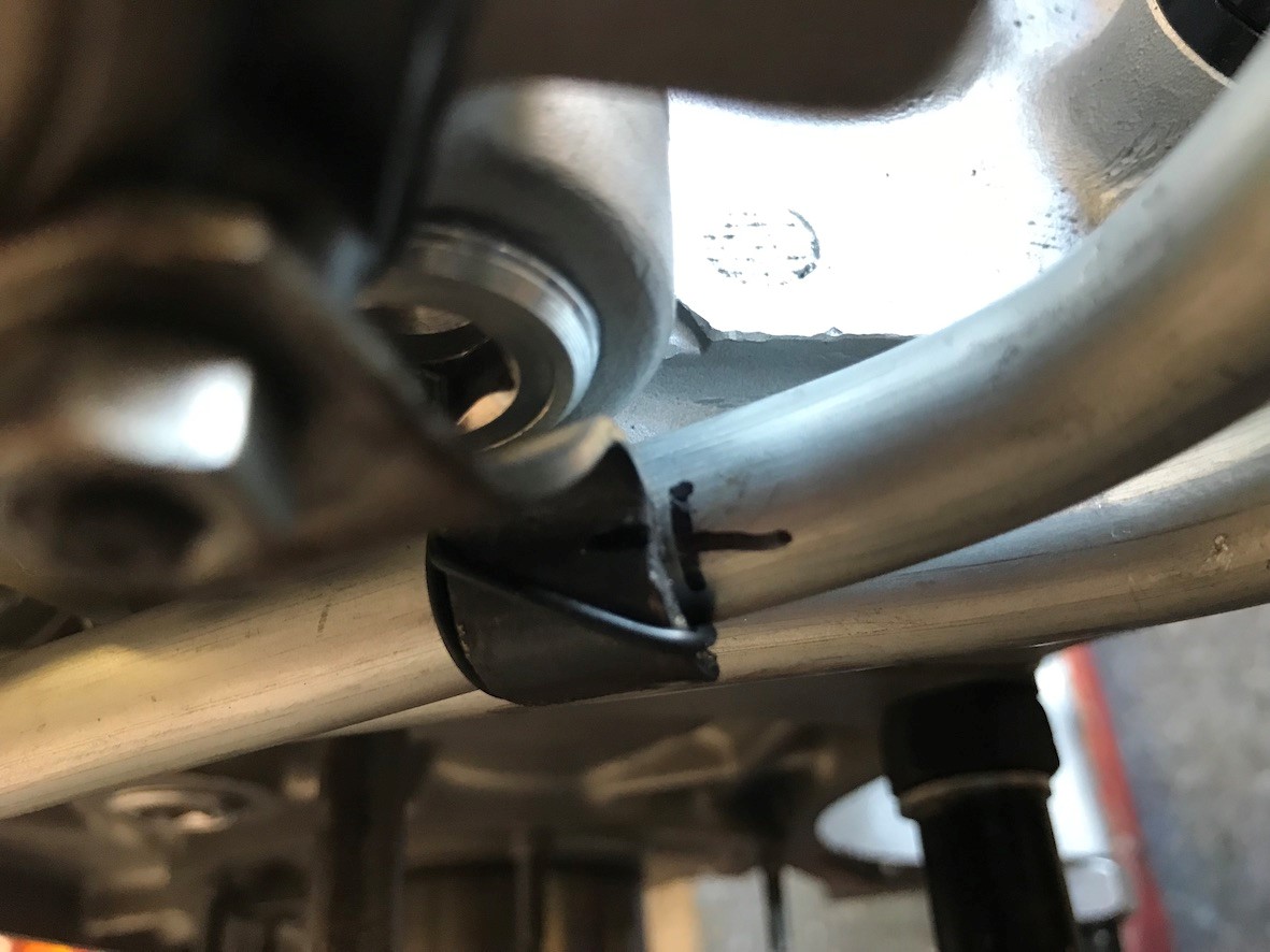

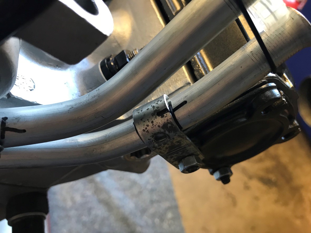

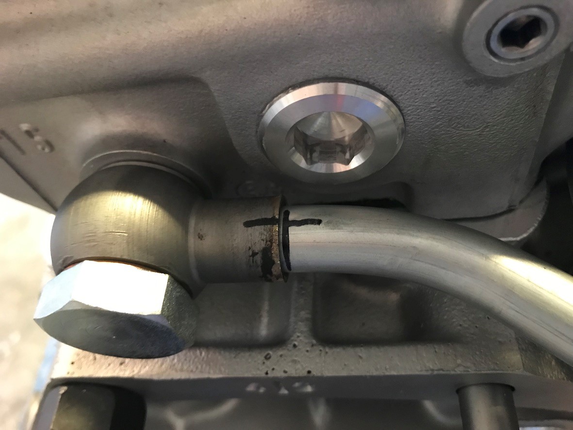

die Heizungsrohre wurden neu angeferigt und verzinkt weil die alten hinüber waren.
So langsam wird der Motor jetzt fertig... bin noch nicht sicher, ob ich ihn dann noch fahren möchte oder lieber ins Wohnzimmer stelle.

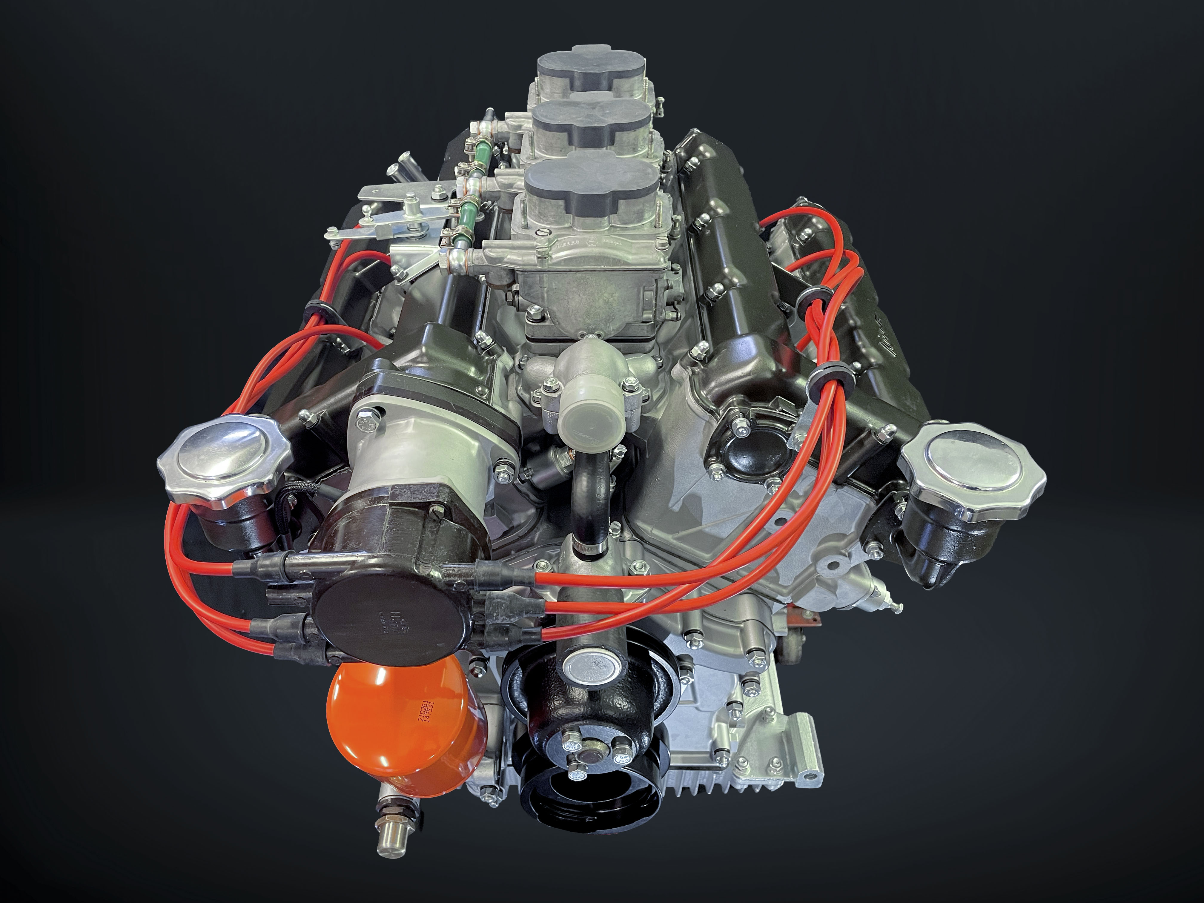

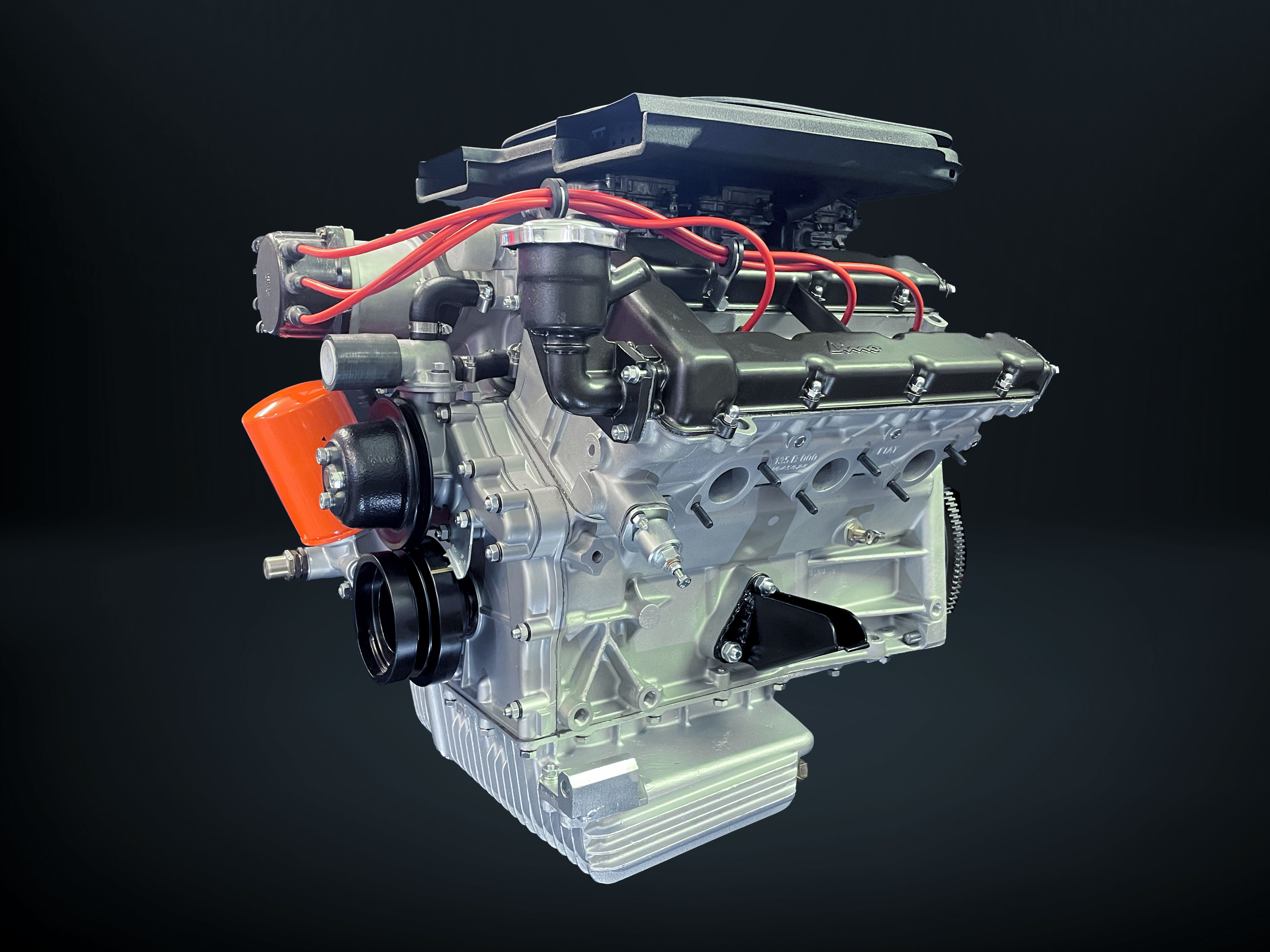

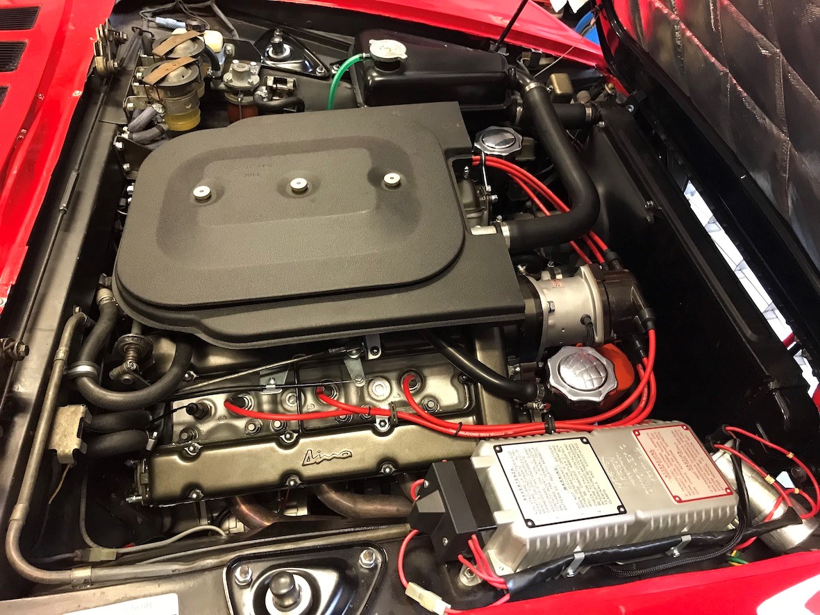

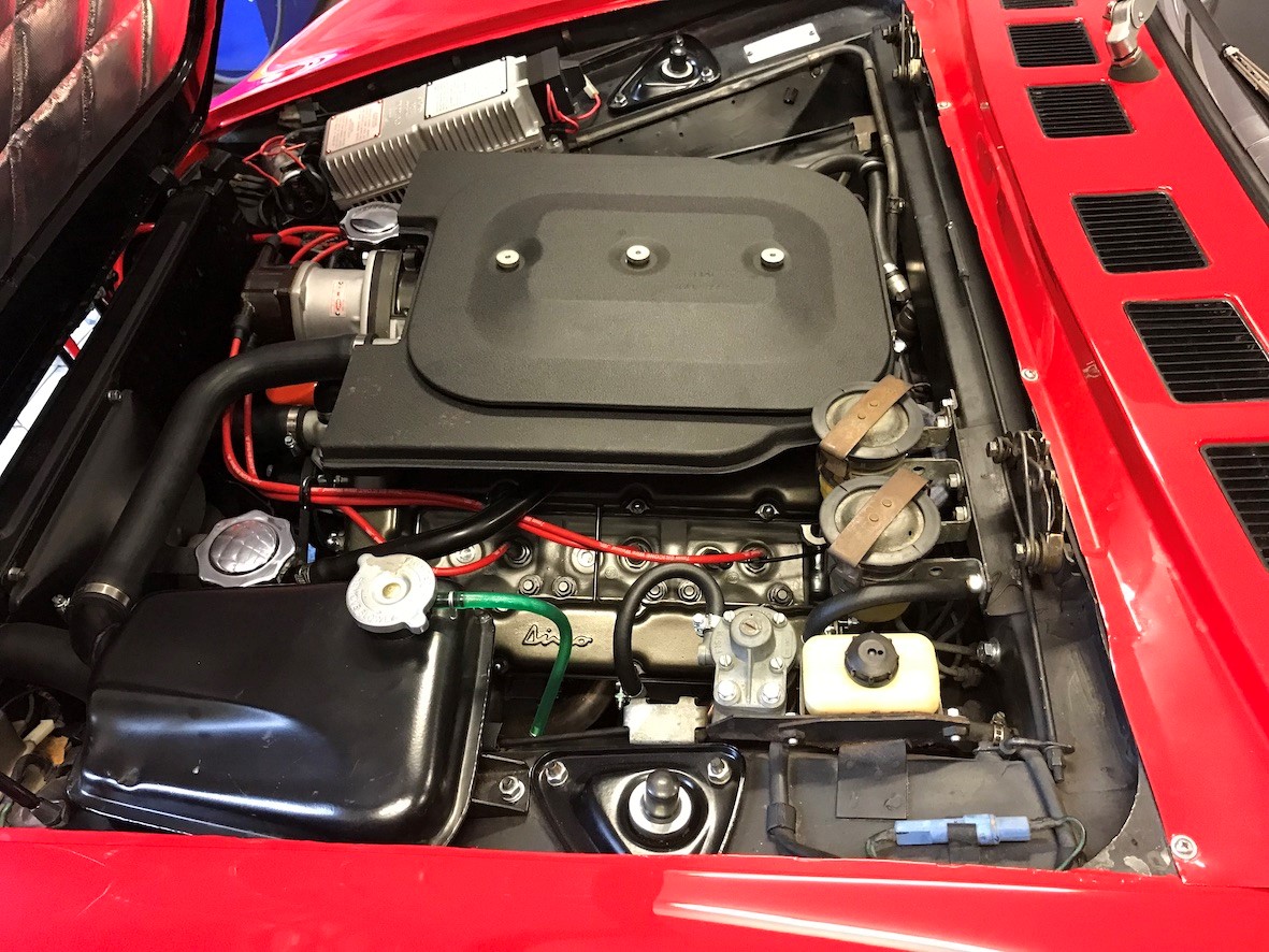

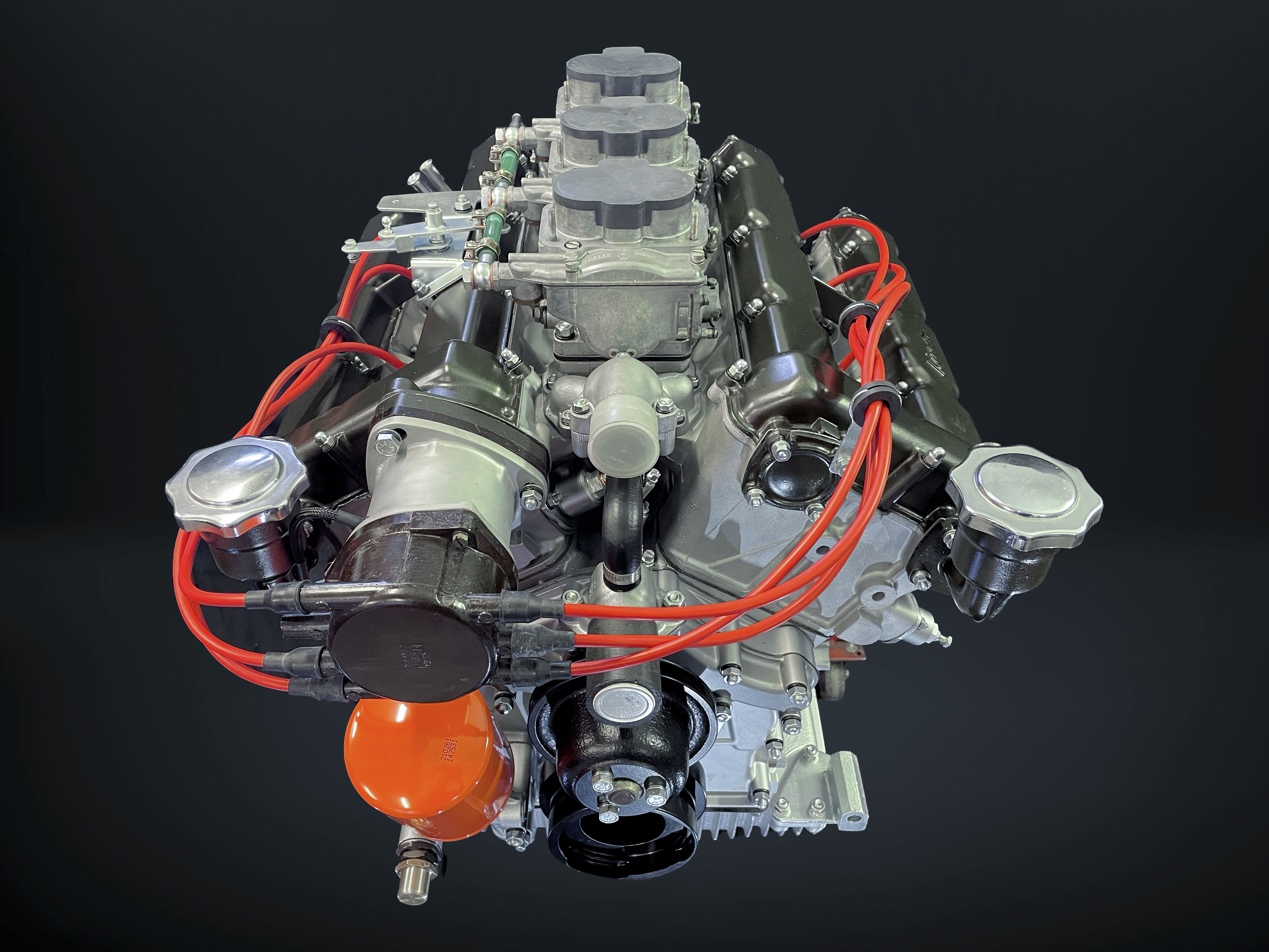

Und weil der Motor ja so schön ist, hat Herr Kolb jetzt final diese Fotos gemacht.

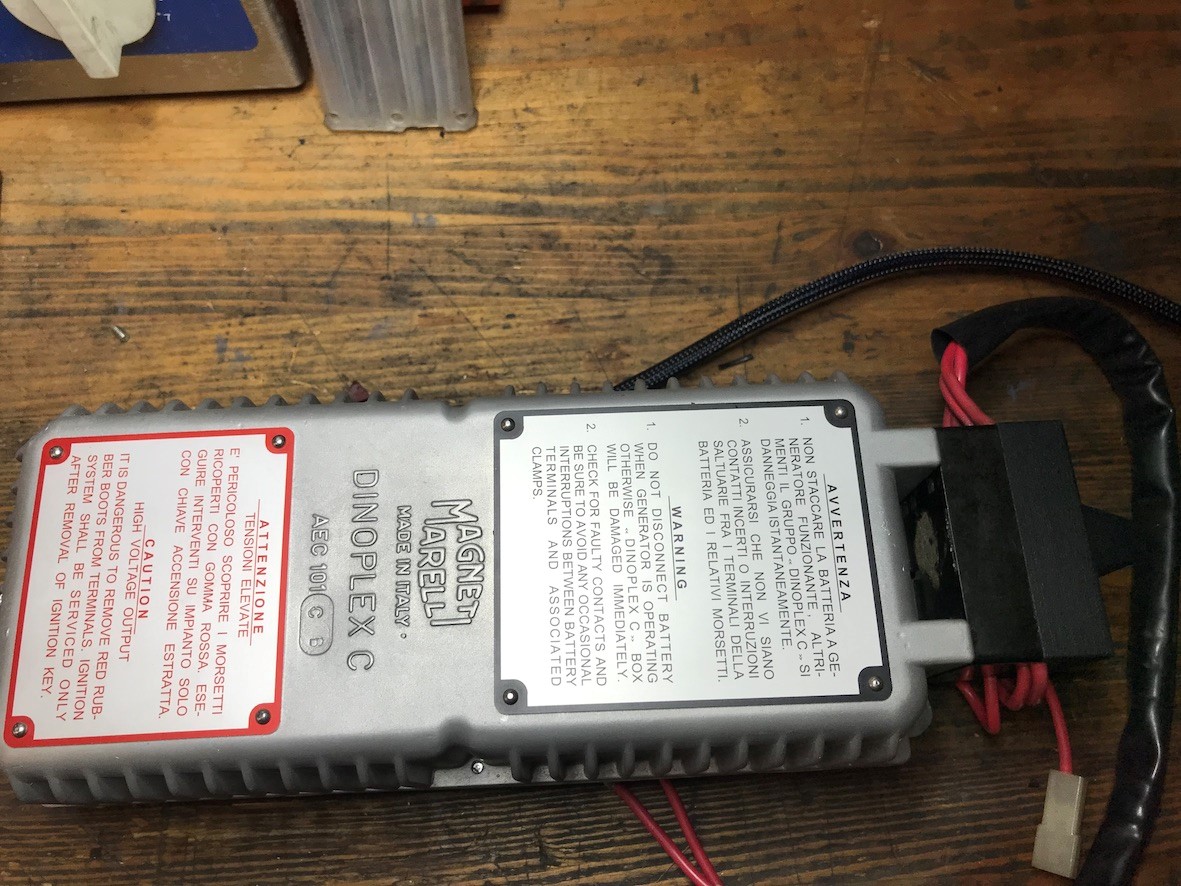

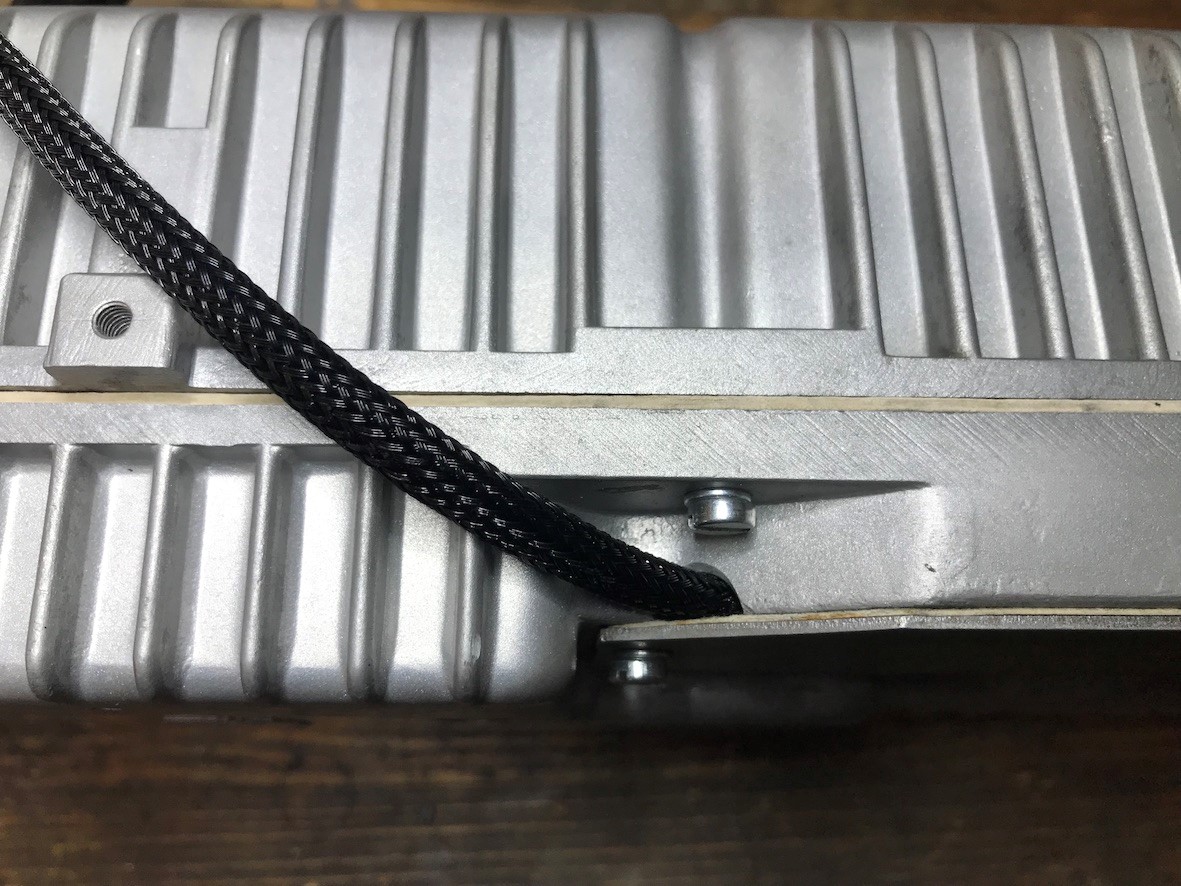

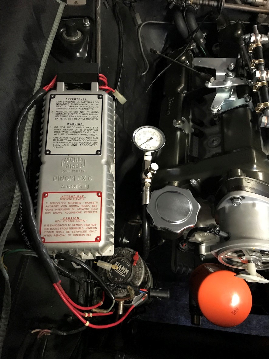

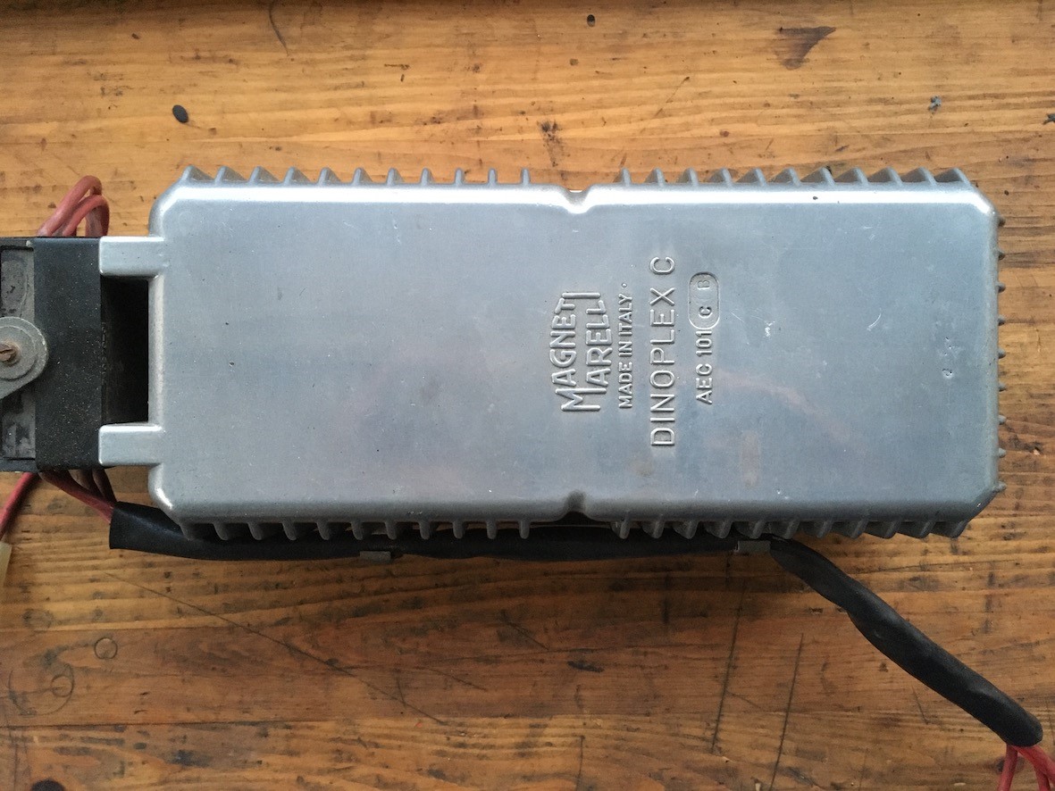

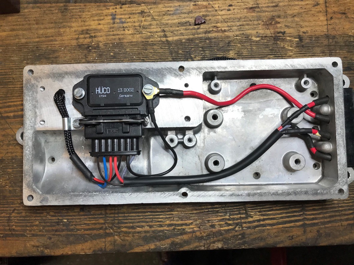

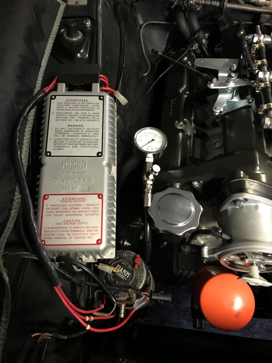

Zunächst die Dinoplex; Gehäuse Perlstrahlen; Typenschilder waren nicht mehr vorhanden, dann moderne Zündung im Gehäuse unterbringen, neue Typenschilder eingenietet und am Ende in das Auto eingebracht.

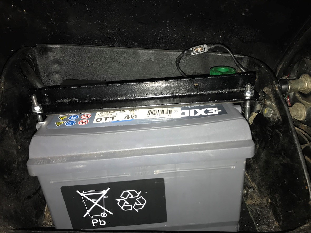

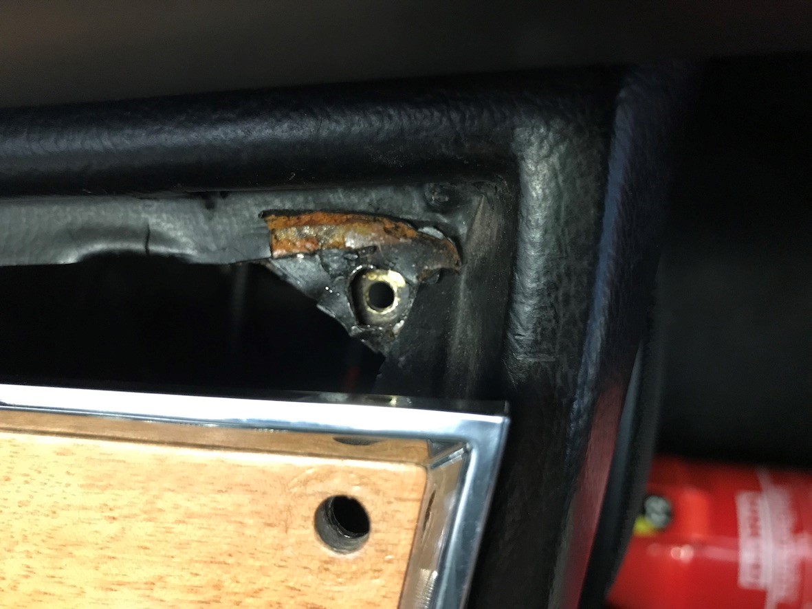

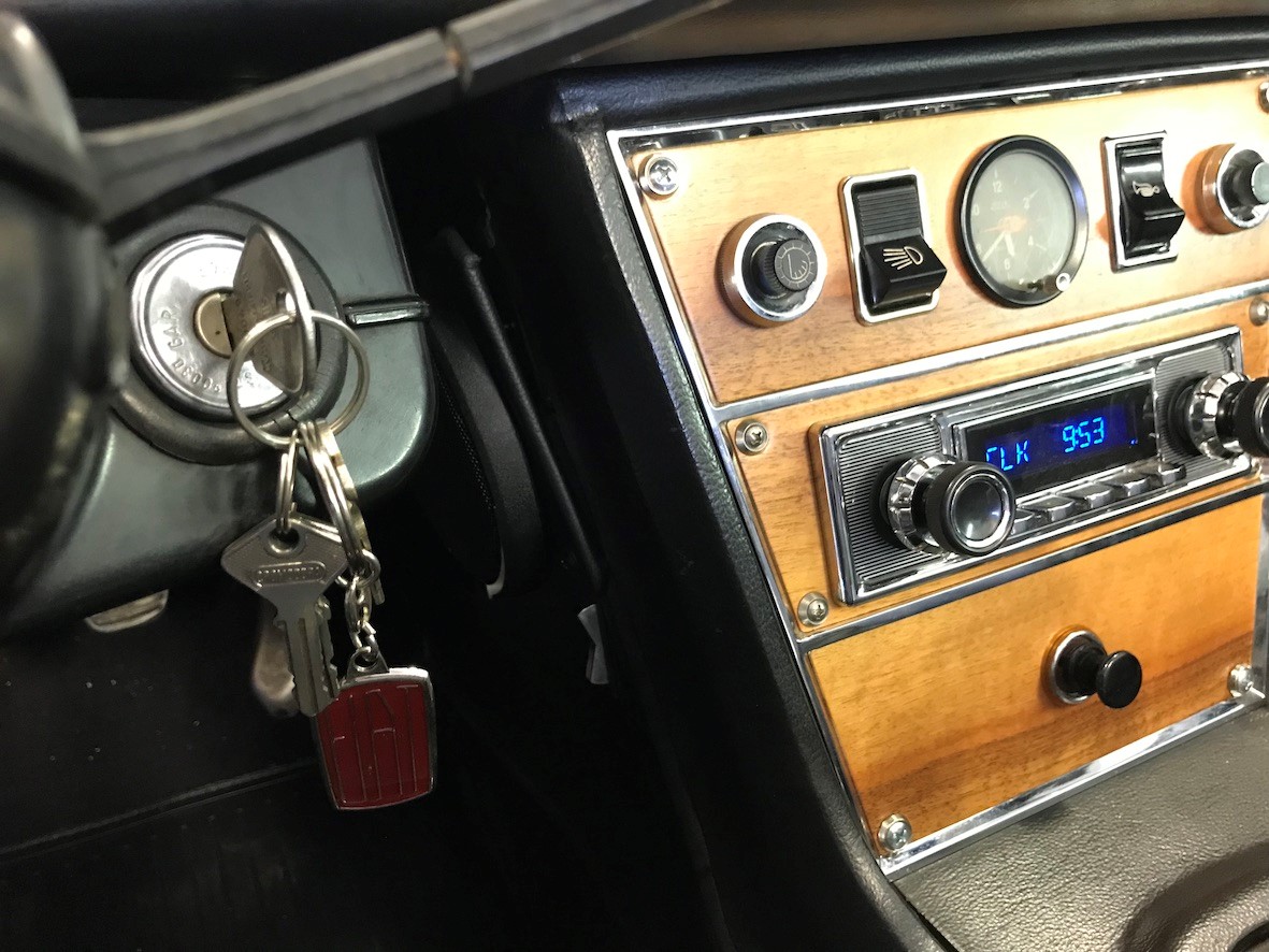

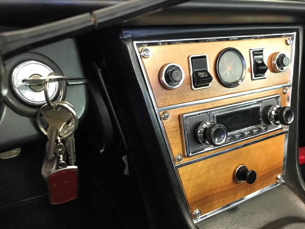

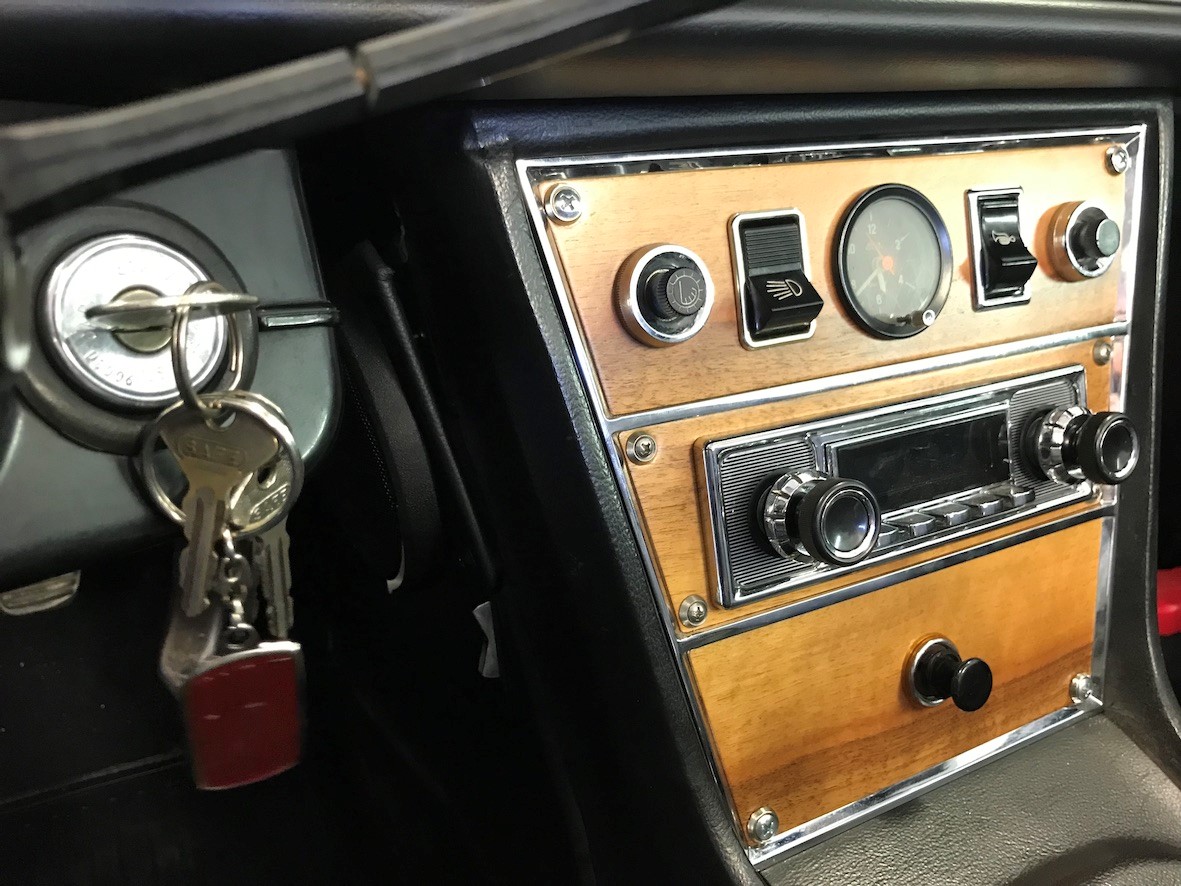

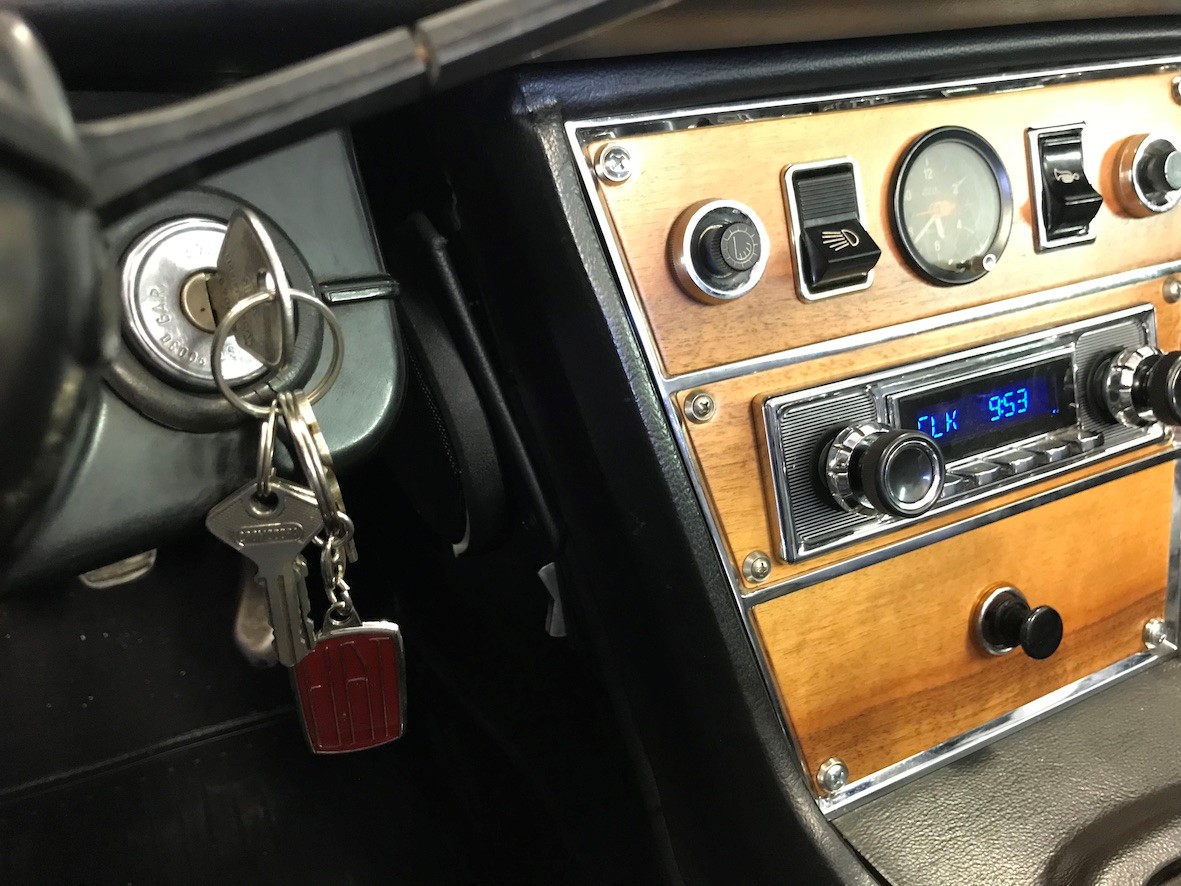

Neue Halterung für die Batterie, die fehlte, dann Gewinde für die Mittelkonsole neu angefertigt (waren statt mit Feingewinde mit Blechschrauben malträtiert worden), die Schlüsselstellung gerade mit 0,1 Ampere / H Verbrauch und mit 90° versetzt dann nur noch mit 0,017 Ampere / H. Das Problem, das der Wagen hatte, war, dass er nach wenigen Tagen immer eine leere Batterie hatte; das lag aber an der Handschuhfachbeleuchtung, die immer an war. In dem Zug wurde das ganze Auto durchgemessen und alles verbessert. Bei 90° Stellung und gerader Stellung kann man den Schlüssel abziehen.

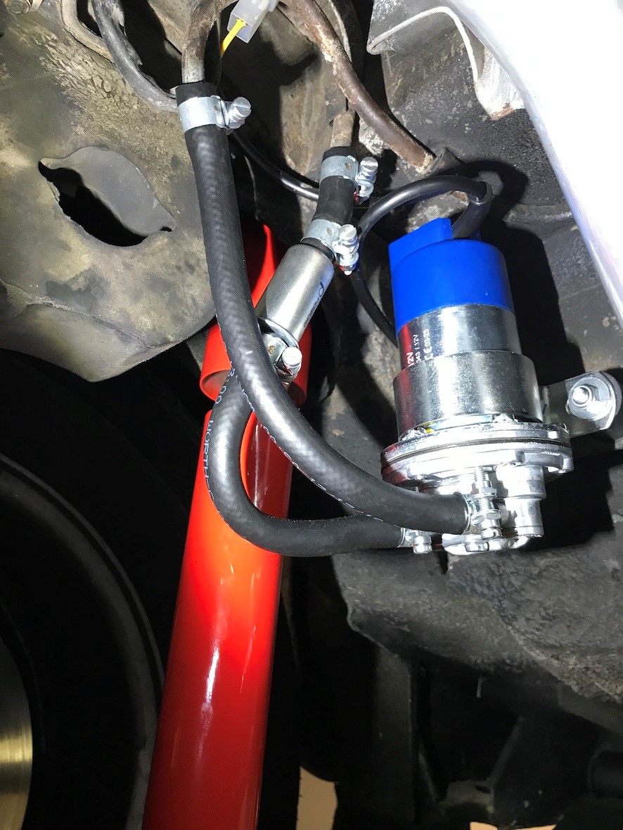

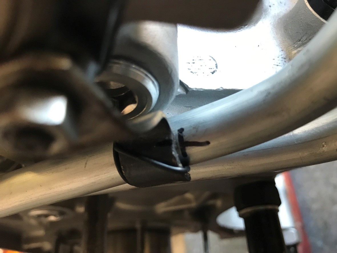

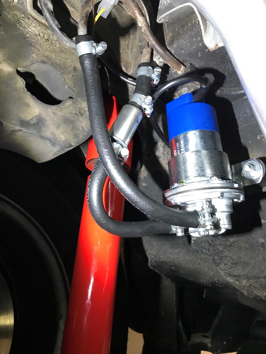

Fehlende zweite Hupe (Stadthupe) wurde eingebaut. Neue Benzinpumpenaufhängung; alte Pumpe durch neue ersetzt, da die alte laut war und immer lieferte, auch wenn die Vergaser voll waren (dann eben Rücklauf); neue Pumpe liefert nur noch so lange, bis die Vergaser voll sind.

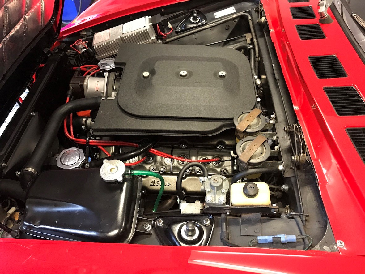

Und das ist das Ergebnis. Nach mehr als 10 Jahren ist dieser Wagen wieder nun in dem Zustand, dass man sagen kann, er ist so gut wie neu oder besser als...

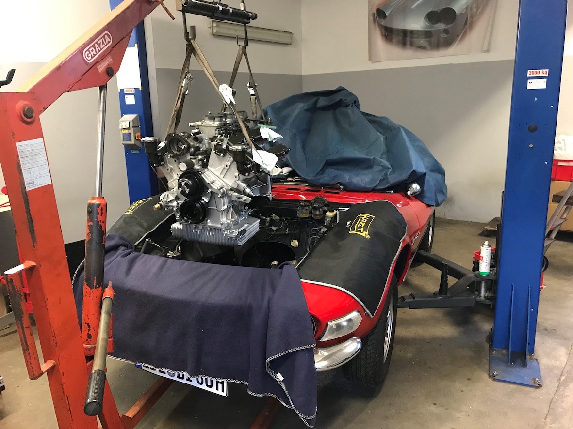

Alleine beim Motor kam ich mir gemeinsam mit Herrn Kolb wie ein Archeologe vor; man konnte im Nachgang immer ungefähr sagen, welcher Mechaniker aus welchem Grund da rumgemurkst hatte. Im Grunde sind speziell die Dinos arme Würmchen, weil sie damals teuer in der Anschaffung waren, in der zweiten Hand aufwärts dann nur irgendwie am Leben gehalten wurden und sich so bis heute irgendwie gerettet haben. Fiat hatte nur wenige Werkstätten damals authorisiert, Ferrari hat die Autos noch nicht einmal auf den Hof gelassen und die speziellen Dino Werkstätten haben sich eher um die Brüder von Ferrari gekümmert.
