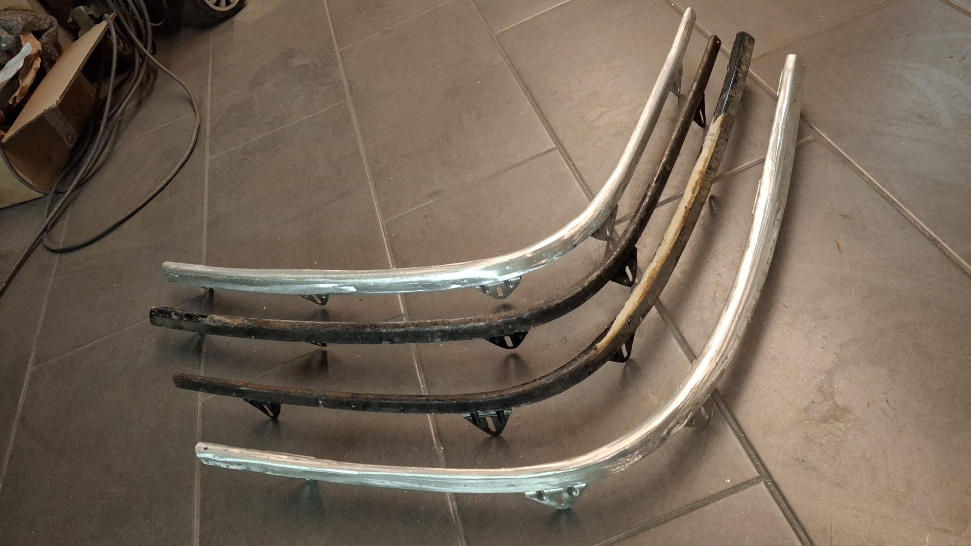

habe soeben ein Foto von den Verdeckleisten bekommen, die mein Bekannter nachgemacht hat...
(die Bodenbleche kommen erst kommendes Jahr dran, weil der 2. Spider erst zerlegt und entrostet werden muss)
Die Leisten sind jetzt mal aus Aluminium gefertigt, das leichter zu bearbeiten ist aber genauso stabil.
ich hole sie kommende Woche ab und schau ob sie passen.

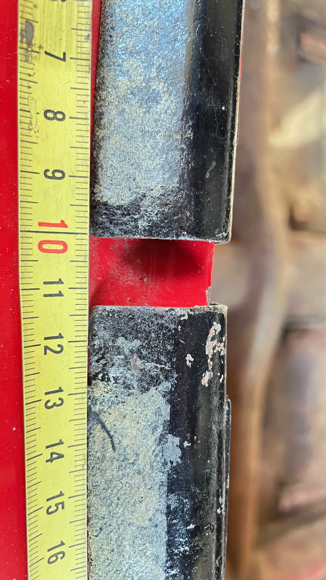

Bei dem einen Spider 2000 Serie1 war die Verdeckleiste 2-teilig (schwarz), wie ich sie auch schon bei anderen Spidern gesehen habe..
es gibt im Gegensatz dazu aber auch einteilige Leisten.. ...
der Abstand zwischen den montierten Leisten ist ca 13mm..
wer Interesse hat an Leisten, bitte melden..
ich erfahre dann kommende Woche den Arbeitsaufwand und auch den Preis...
