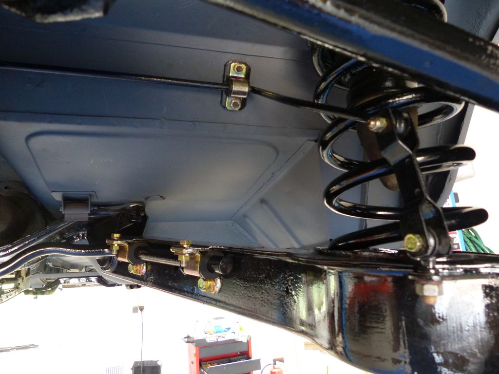

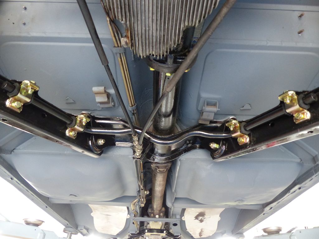

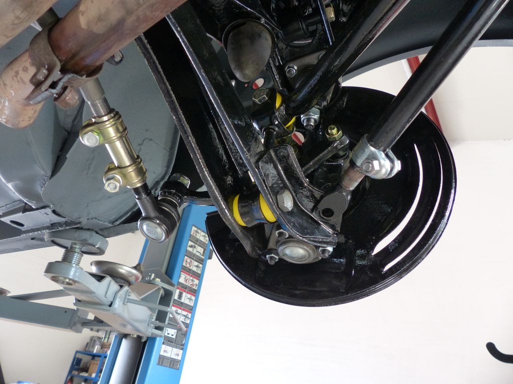

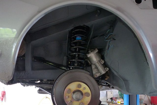

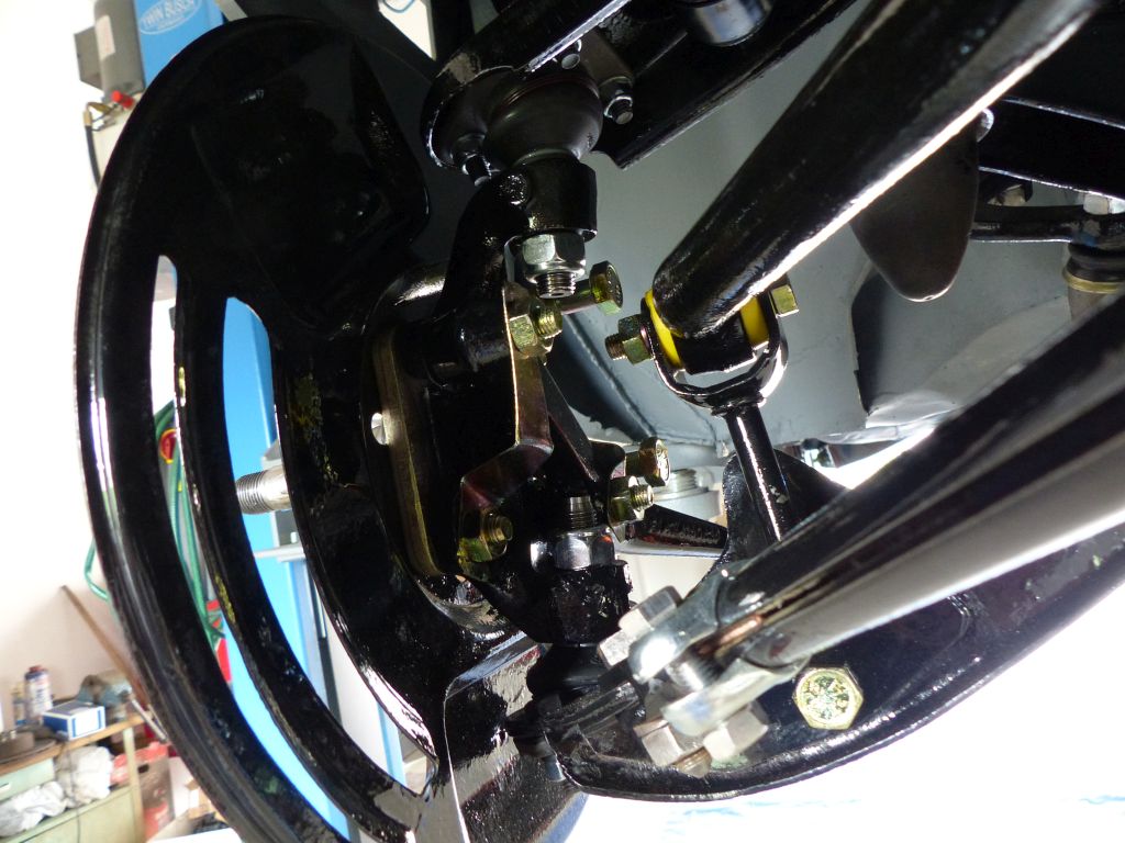

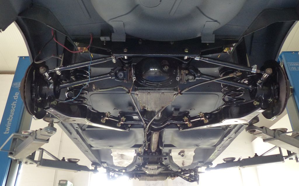

Ein paar Fotos vom Zusammenbau; angefangen habe ich mit der Hinterachse:

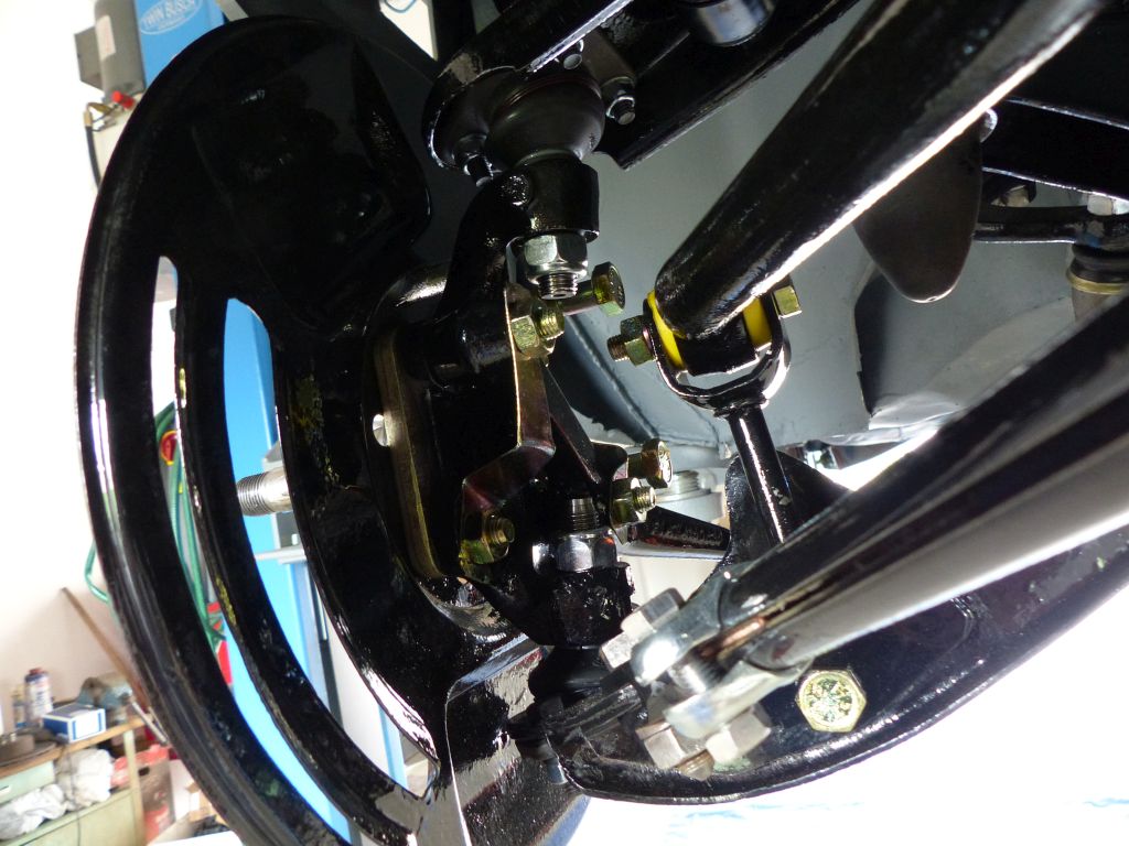

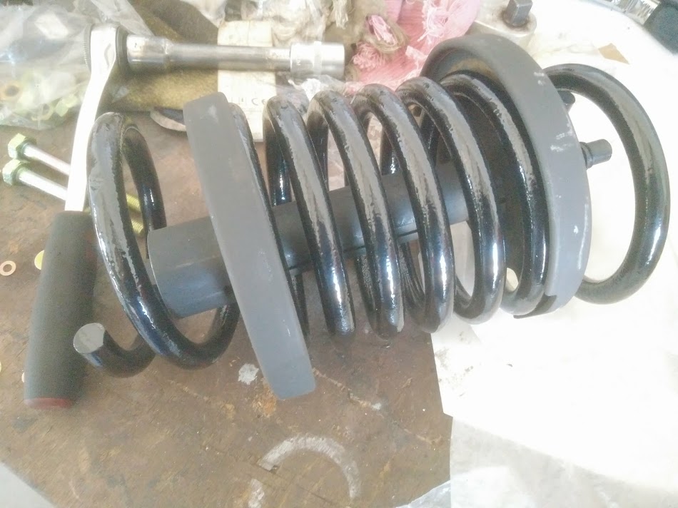

Weiter mit der Vorderachse. Ein Federspanner für Mercedes leistet gute Dienste zum Federn einbauen:

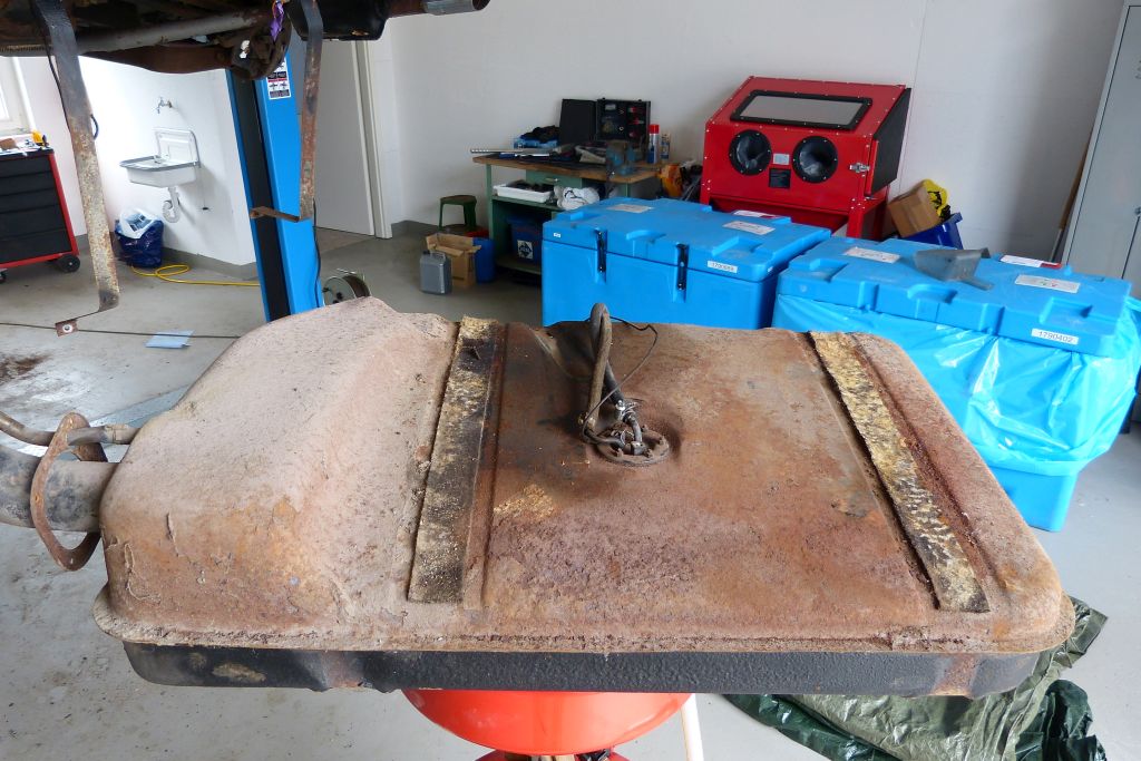

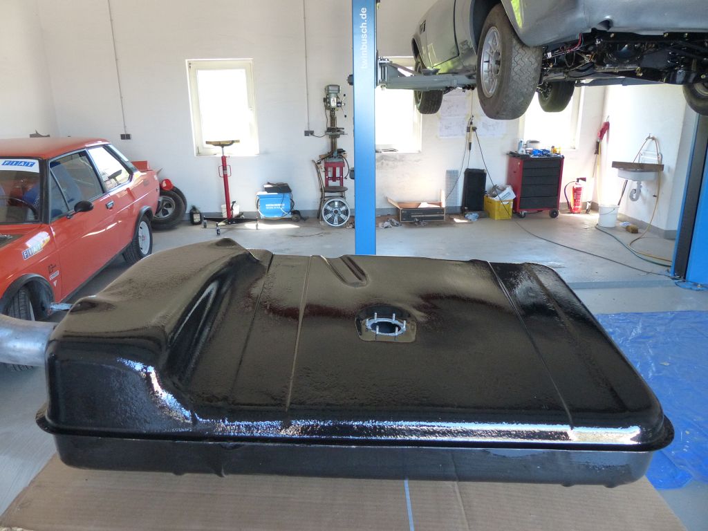

Den Tank habe ich mit Flex und Zopfbürste entrostet; nie wieder zwei Stunden ohne Pause flexen, man fühlt sich hinterher, als würde die Haut an den Handknochen schwabbeln. Die Innenversiegelung folgt.

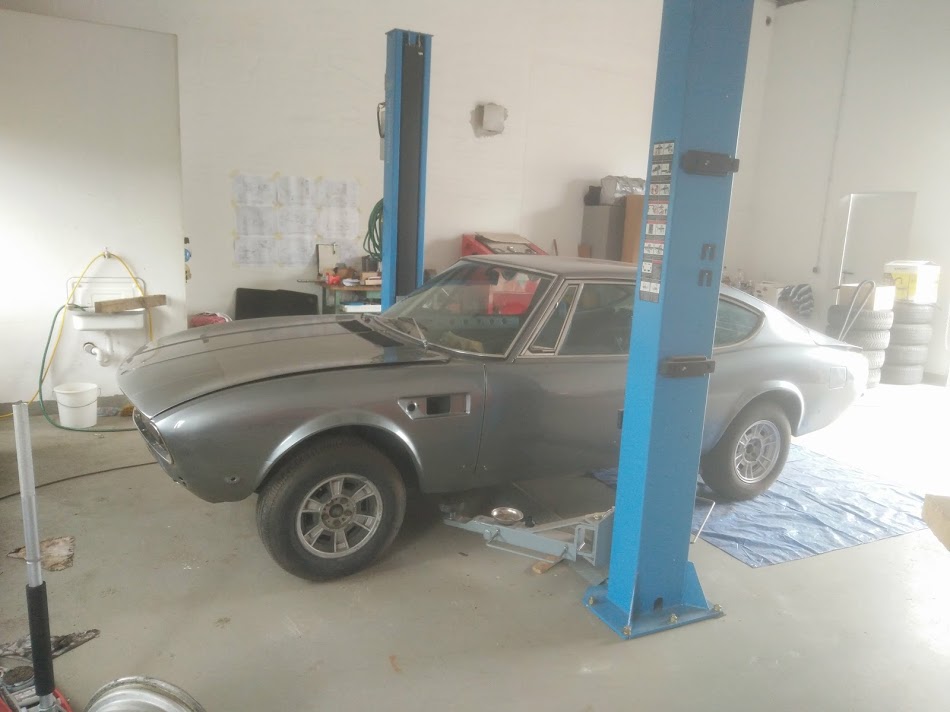

Und dann steht "Gianni" das erste Mal seit August 2016 wieder auf seinen Rädern!
Die nächsten Arbeiten: Bremsen vorn/hinten (Beläge, Bremsleitungen), Tank versiegeln und einbauen, Auspuff montieren. Ich berichte.

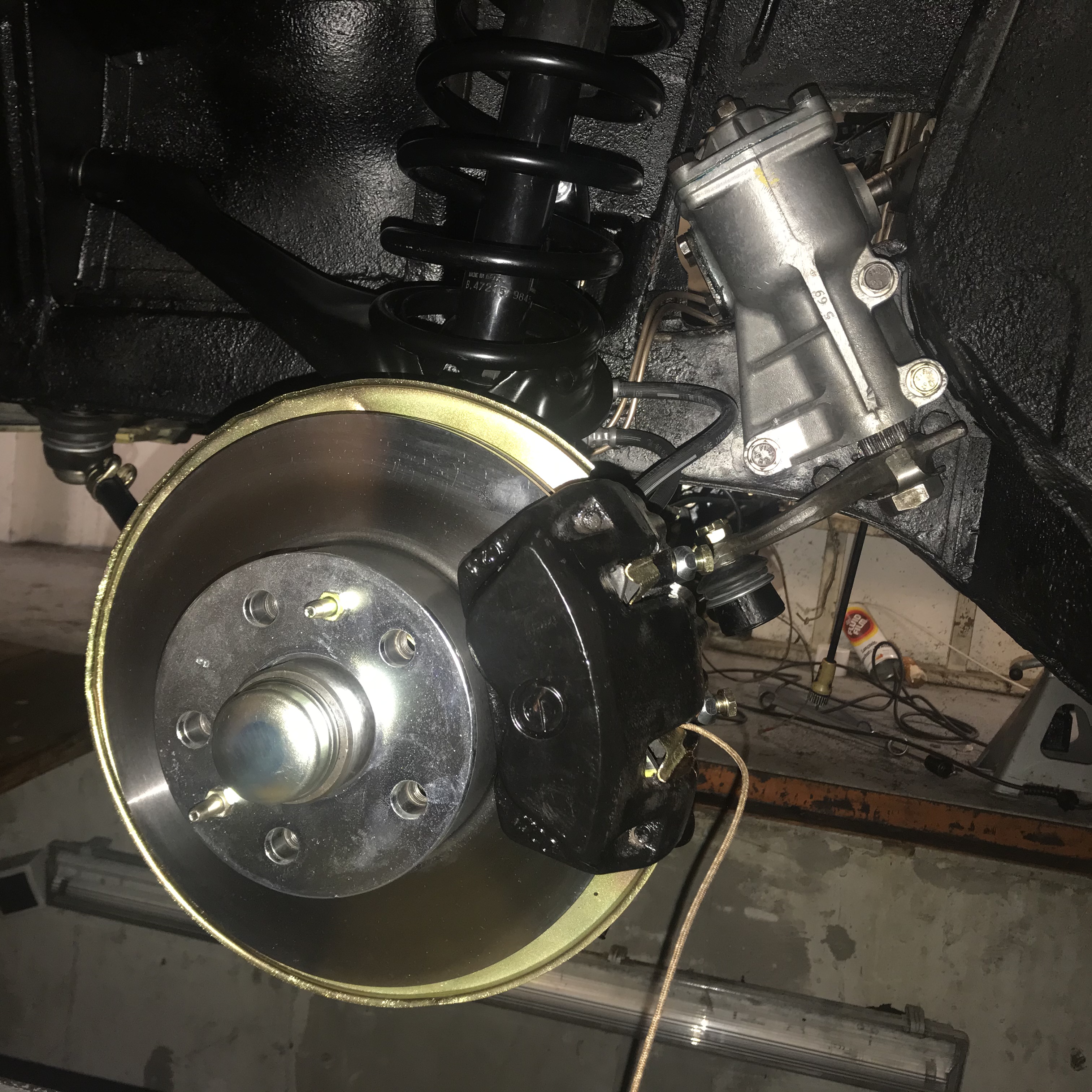

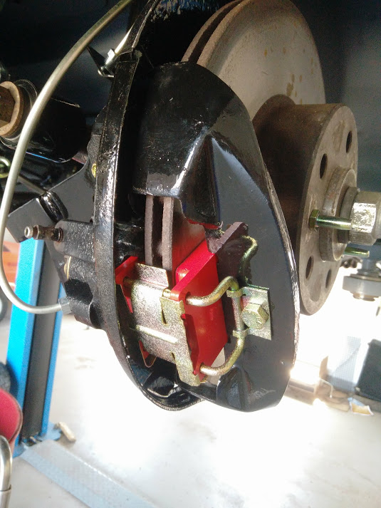

Girling Bremse
Beitragvon Robert » Mo 12. Jun 2017, 18:59

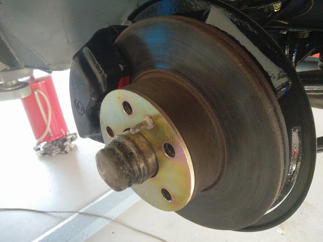

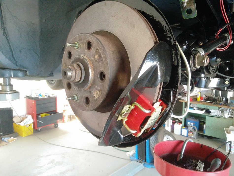

Ein Freund hat mir dankenswerterweise EBC-Beläge aus UK mitgebracht, so waren immerhin die Versandkosten gespart. Heute habe ich sie eingebaut und war wieder einmal überrascht, wie unkonventionell (sprich unergonomisch) die Girling-Zangen konstruiert sind. Mir ist noch nie ein Sattel untergekommen, den man ausbauen muss, um die Beläge zu wechseln :shock: (Gottseidank habe ich nicht vor, engagiert Rundstrecke zu fahren; ein Belagwechsel in der Box wäre dank des Zeitaufwands eine Garantie auf den letzten Platz). An der Hinterachse gehts ja noch halbwegs, aber dennoch: Diese Bremskonstruktion ist eine unglaubliche Fehlkonstruktion, da nützen auch die vier Kolben vorn nichts. Aber immerhin, wieder ein Punkt auf der Agenda abgehakt. Vielen Dank nochmal an Georg für die Unterlagen zum hinteren Sattel!
Robert

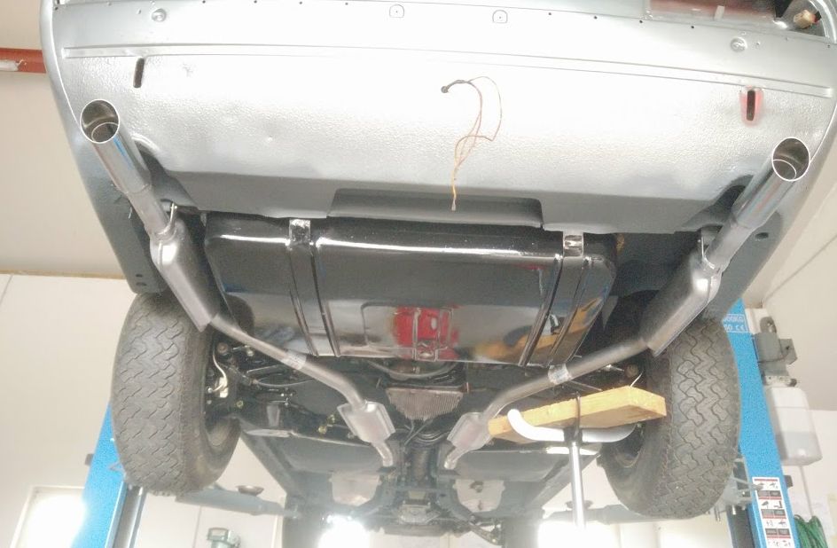

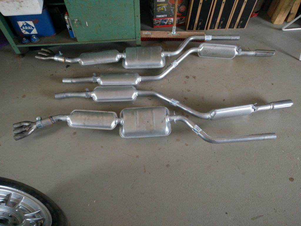

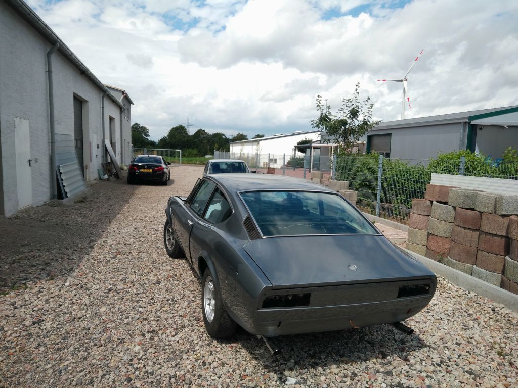

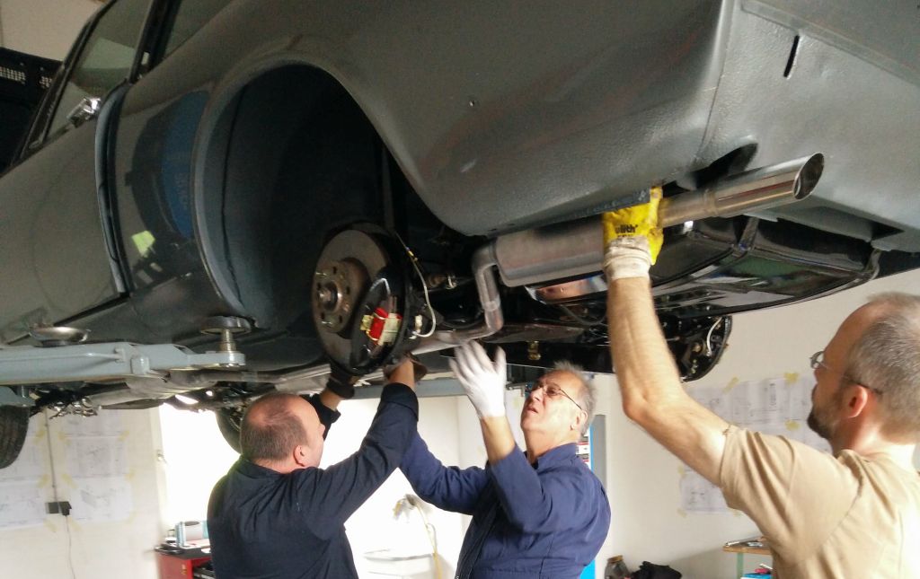

Update vom August, to whom it may concern. Neuer Auspuff komplett von IMASAF:
Anprobe der Endrohre:
Zur Montage sind extra Freunde aus London angereist ;) das erste Mal, dass ich Hilfe gebraucht habe. Normalerweise wäre die Auspuffmontage problemlos allein möglich, aber es gab da Schwierigkeiten mit den Sammlern, die mussten umständehalber nicht zuerst an den Krümmern, sondern am Auspuffrohr befestigt werden.

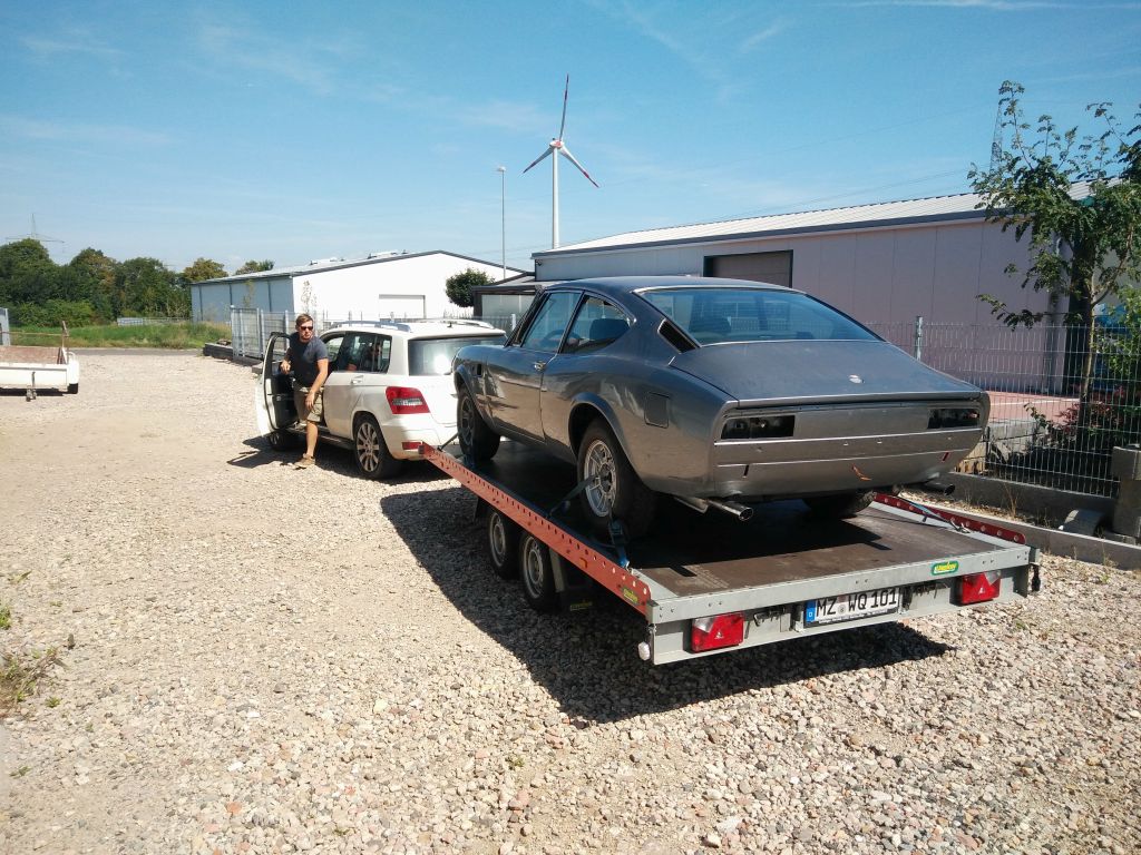

Und dann steht der Dino das erste Mal seit einem Jahr im Freien:
Als nächstes geht es zum Lackierer.

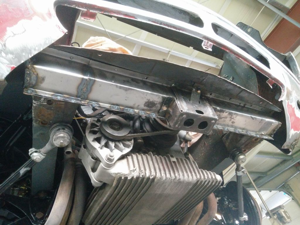

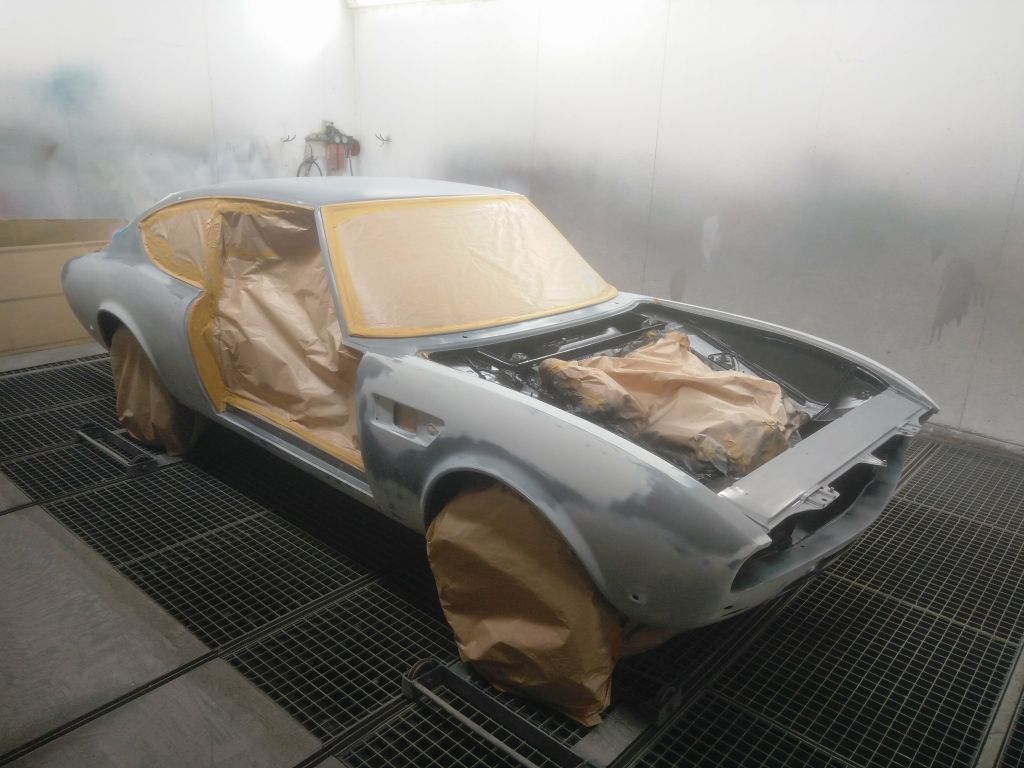

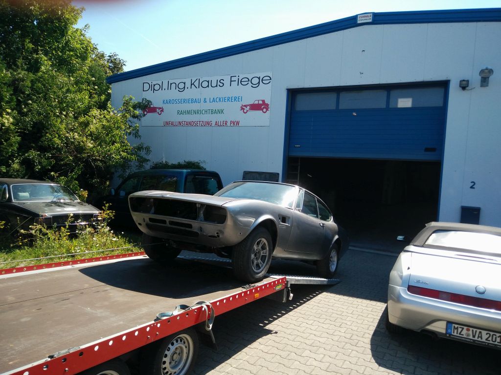

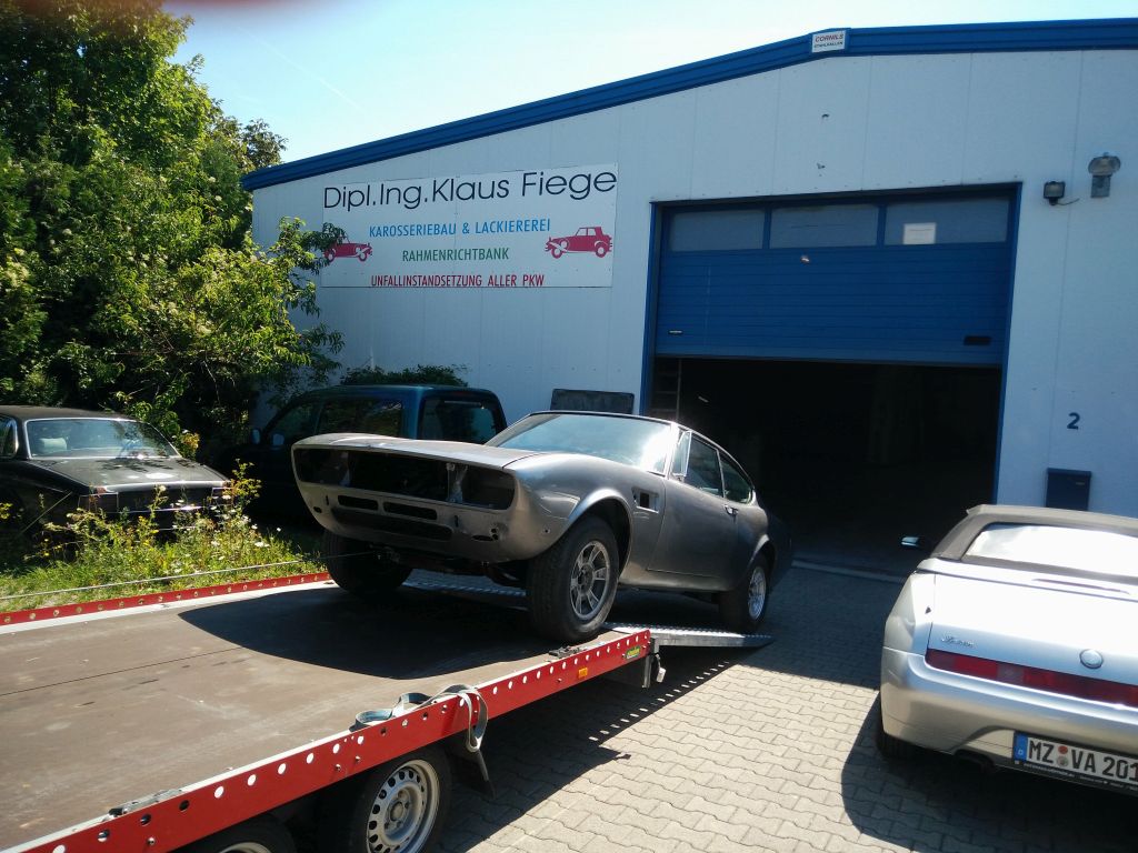

Beim Karosseriebauer
Beitragvon Robert » Do 5. Okt 2017, 15:06
Was im Verborgenen blüht(e), verlängert den Aufenthalt beim Karosseriebauer/Lackierer:

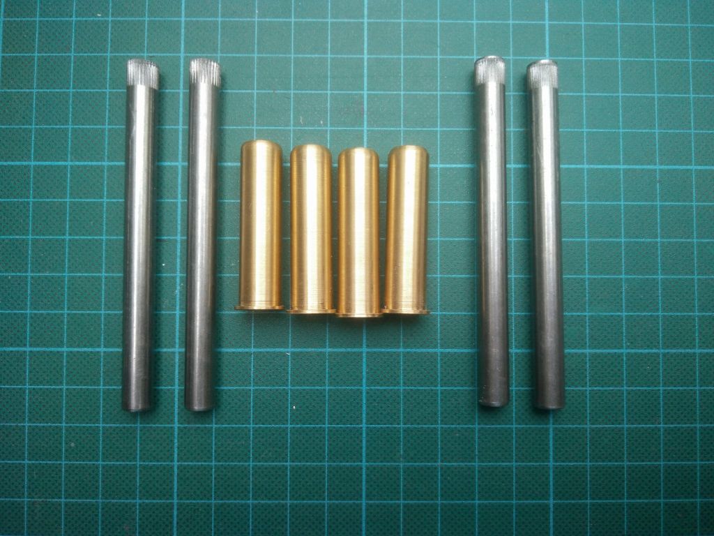

Mittlerweile sind auch Stifte und Hülsen für die ausgeleierten Türscharniere fertig:
Stand Anfang Oktober ist der Motorraum lackiert, die Karosserie folgt in den nächsten Tagen:
