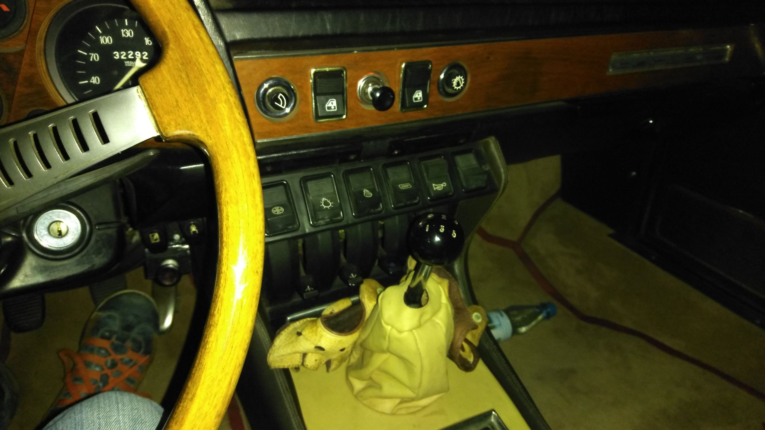

Nach der Zehnjährigen Restauration meines Fiat Coupé ist der jetzt endlich fahrbereit und auf der Straße! Allerdings habe ich das Problem wenn ich in den zweiten und vierten Gang schalte hängt der Schalt Hebel fast an der Plastik Mittelkonsole an den Schaltern. Ist das normal?
Der Schalthebel hat zum Plastik hin noch ungefähr 15 mm Luft.
Ist dies bei euch auch so?

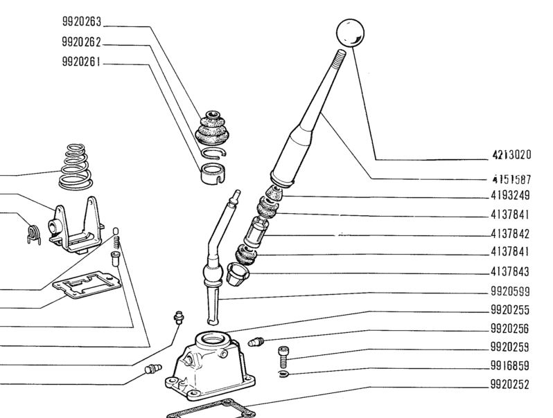

könnte daran liegen, dass 9920599 um 180° verdreht eingebaut wurde? Falls das technisch möglich ist.

Beitragvon Schmied » So 5. Nov 2017, 19:10
Danke für die Antwort. Aber ich glaube ich hab das Ding richtig rum eingebaut. Ich glaube andersrum geht auch gar nicht. Werde es aber trotzdem noch mal kontrollieren.

Beitragvon Tobi » So 5. Nov 2017, 21:41
Verkehrt herum geht ja wohl gar nicht, denn dann wäre ja der Hebel in die andere Richtung geknickt. Kann es sein, dass Dein Hebel zu kurz ist? Dann sitzt der Knauf tiefer auf Höhe der Schalterunterkante. Bei mir sitzt er darüber und es ist somit ausreichend Platz.
