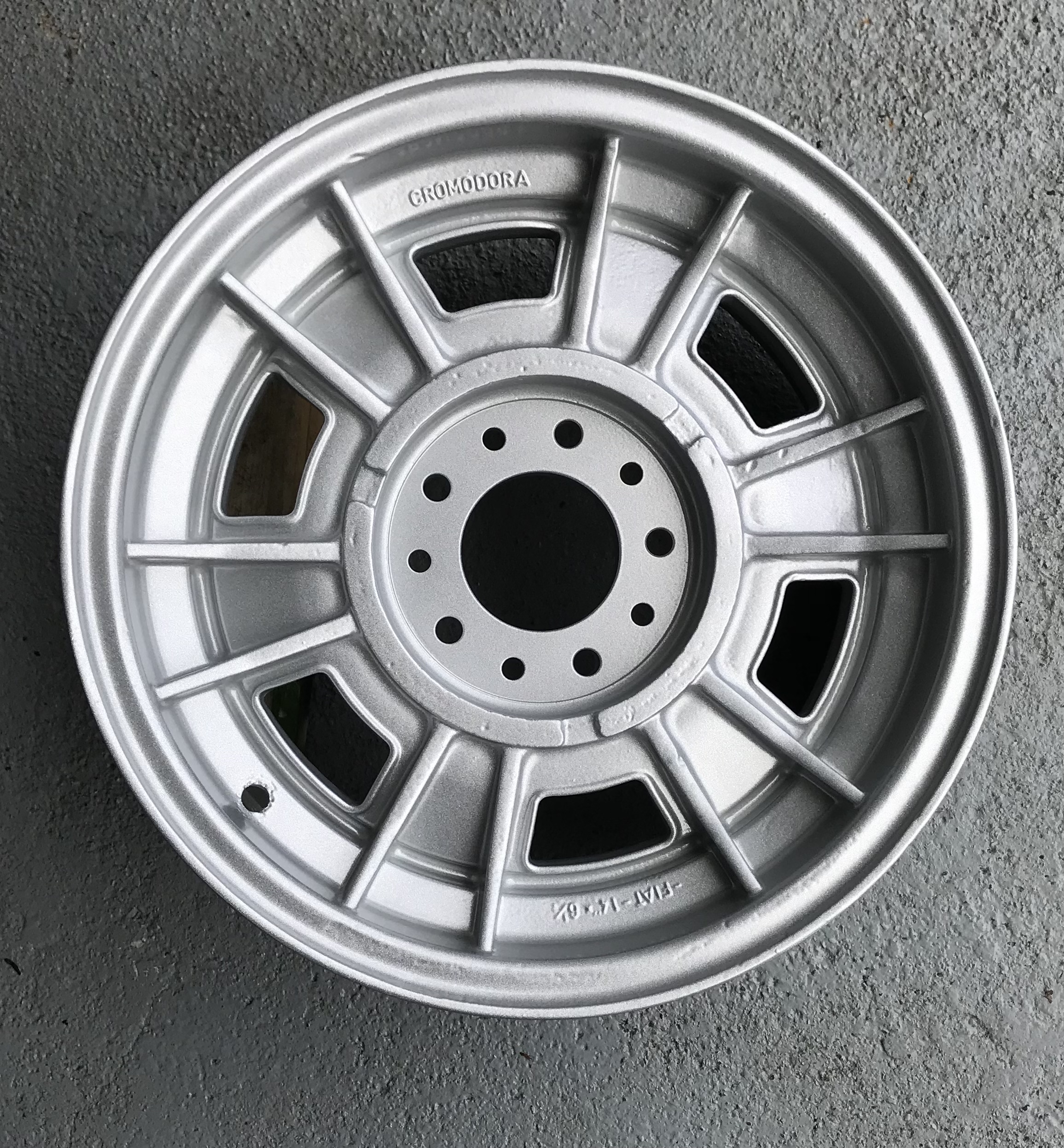

Ich hab gerade meine Cromodora ZV Felgen vom aufbereiten abgeholt. Der Betrieb macht viele moderne (Porsche, Mercedes) Felgen aus Magnesium (die werden oft grün oder orange…) und hat daher die Erfahrung und die Mittel - da braucht es für Magnesium ja was spezielles, bei normaler Behandlung wie Alufelgen fangen die ja irgendwann an zu oxidieren und sanden aus….
Sehen soweit gut aus, ein paar Alterserscheinungen und Gebrauchsspuren sieht man…finde ich auch OK, ist bei mir auch so :-)
Werde beobachten und berichten wie sich das langfristig verhält/hält.

Sieht klasse aus!
