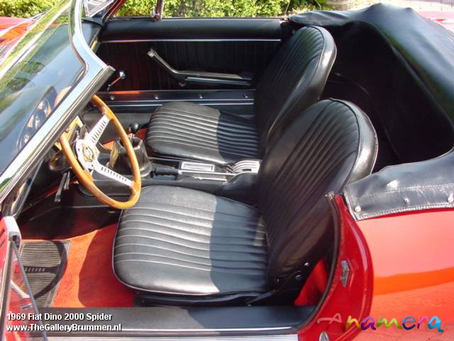

Ich bin auf der Suche nach Infos, wie die Rückseiten der Sitzlehnen der Vordersitze beim Dino Spider (konkret 2.Serie) original aussehen, ob das Material das Gleiche wie auf der Vorderseite ist etc. da ich jetzt beim Sitze restaurieren angekommen bin. Folgendes Bild könnte den Originalzustand zeigen, freue mich über Infos/Bilder von Euch. LG Thomas

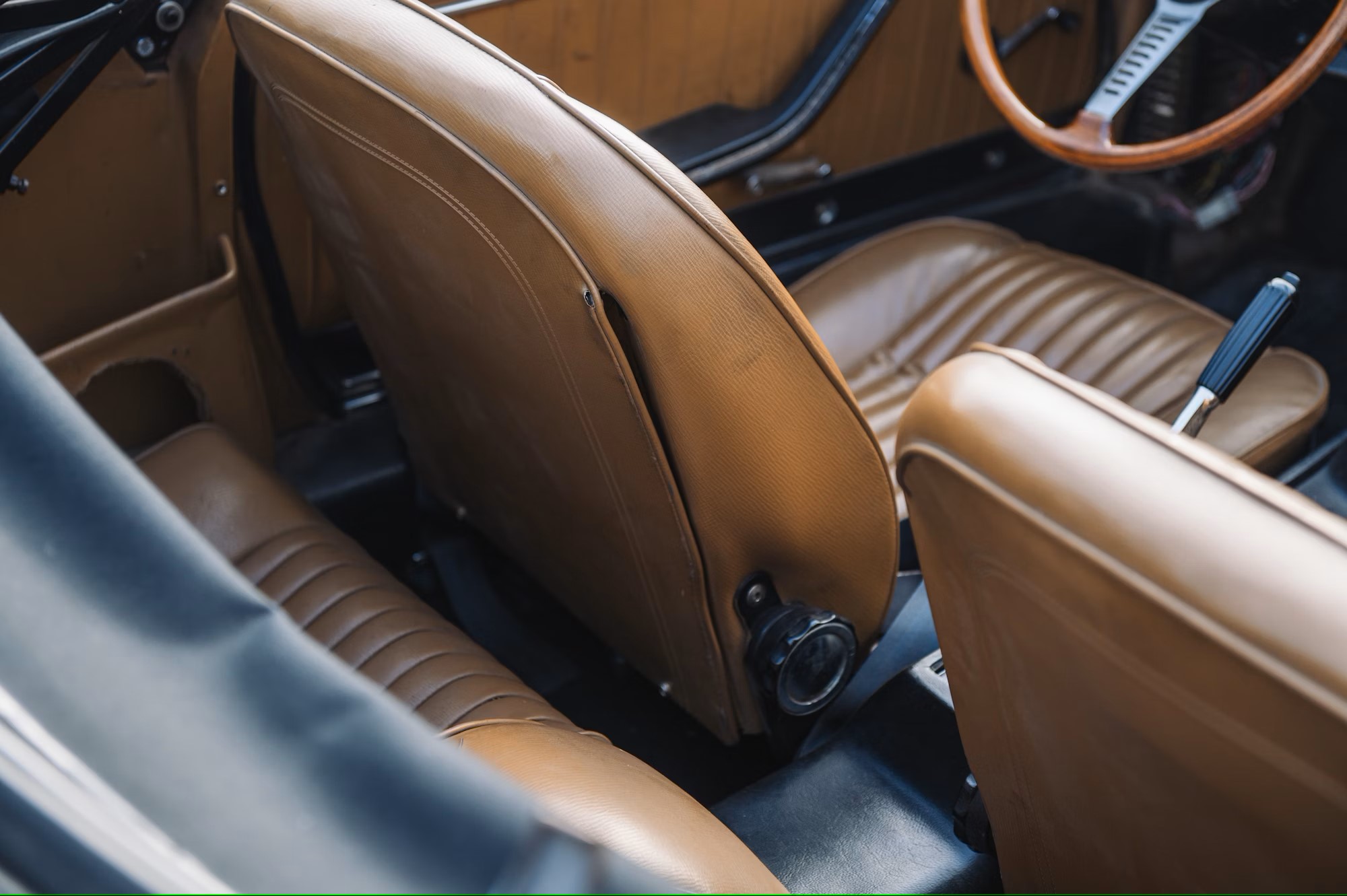

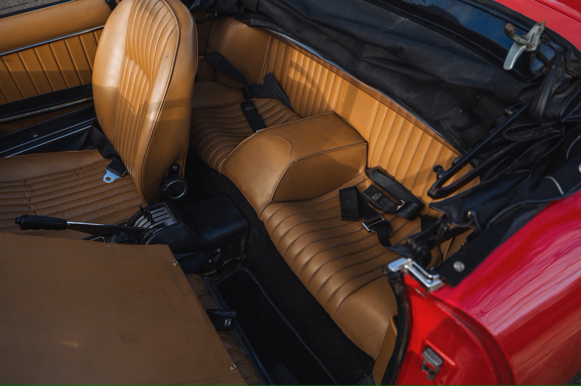

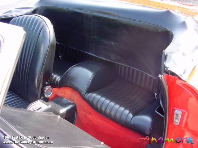

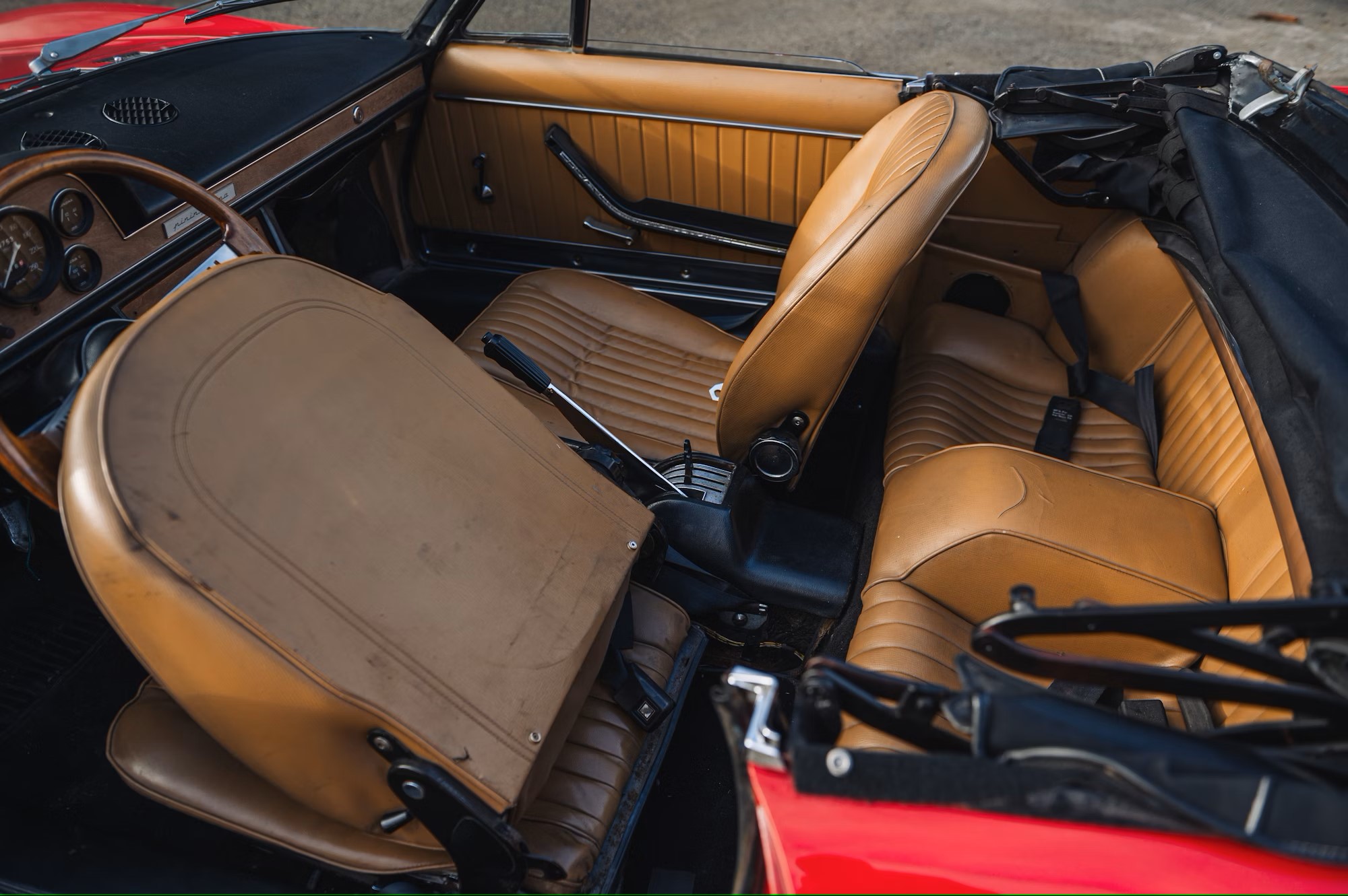

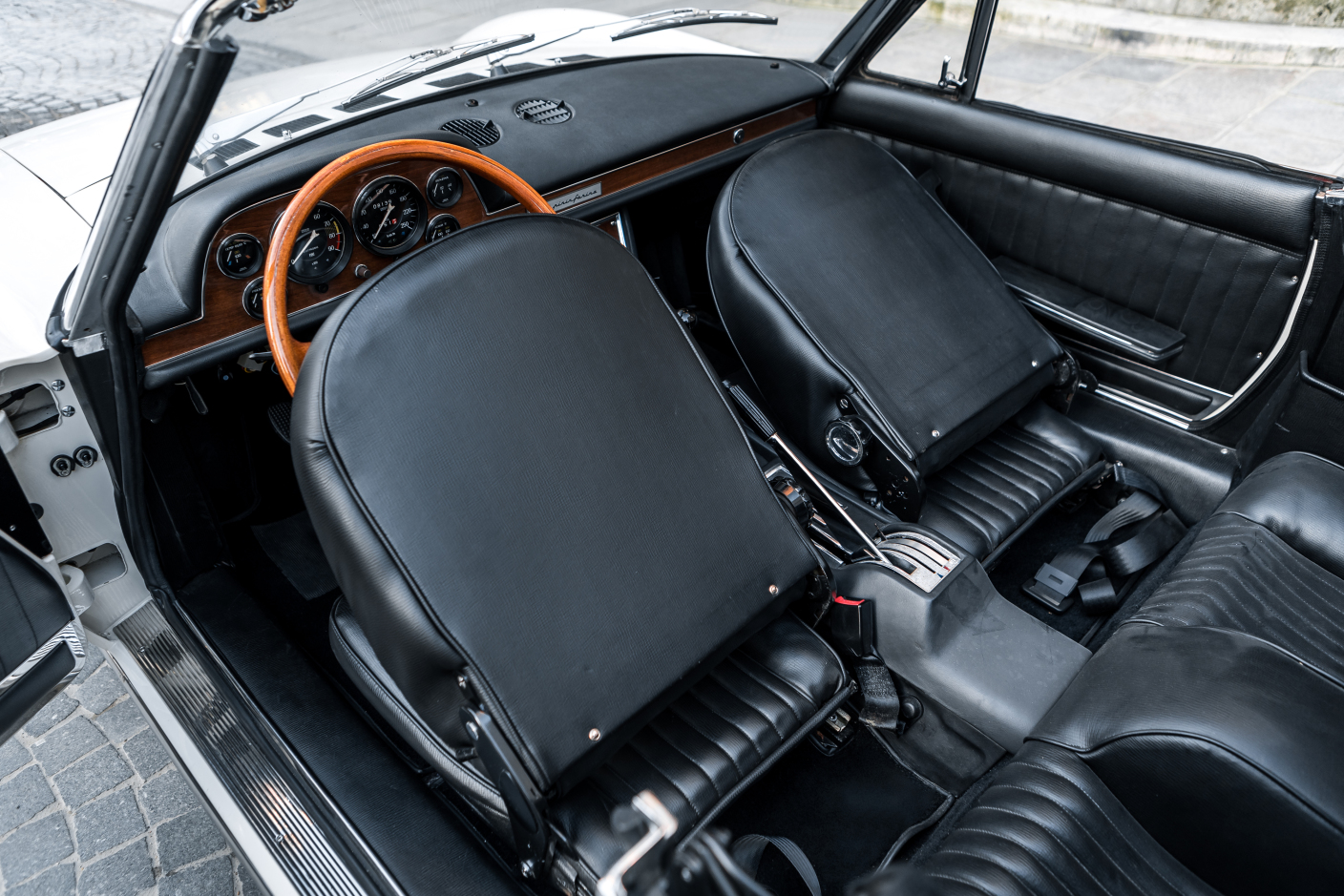

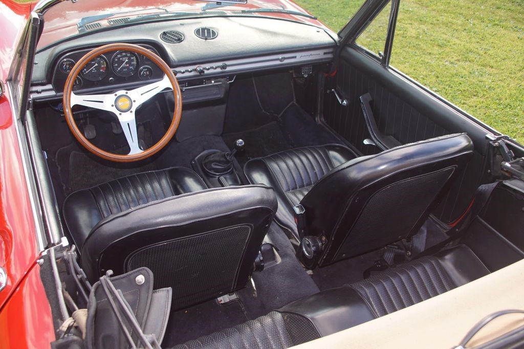

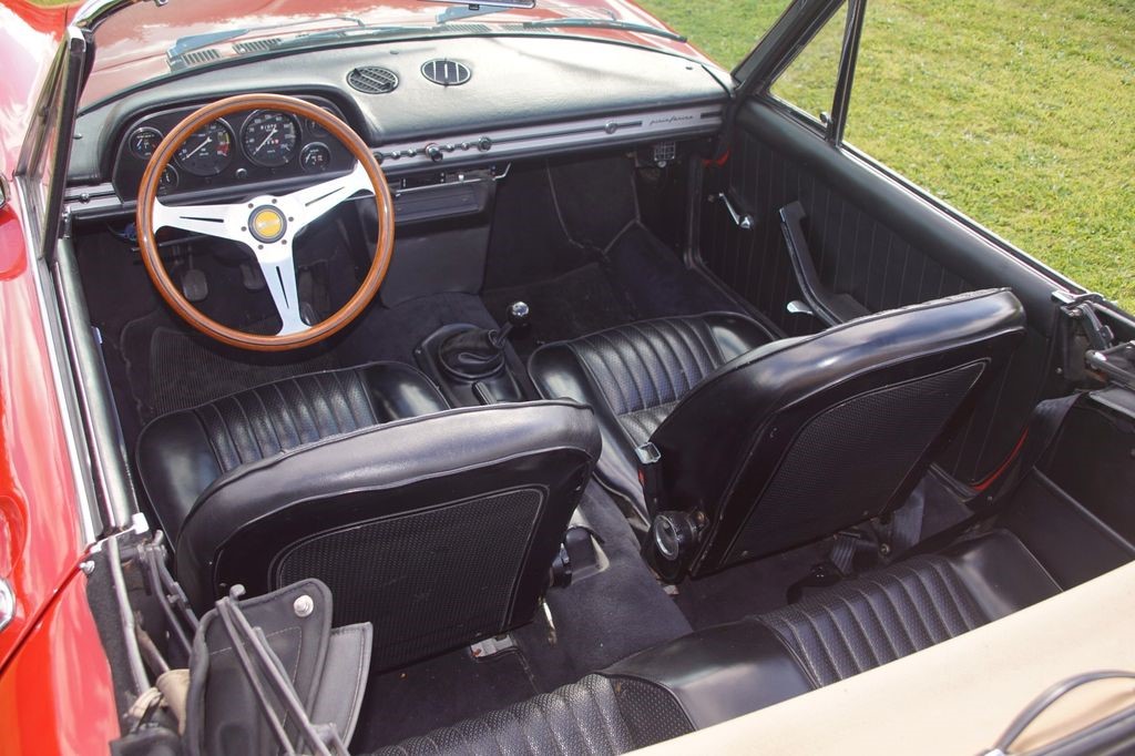

I have looked thru my picture archive, and found the following seat pictures that seems to have the original upholstery:
Series 1:
Series 2:
190634 - 1.jpg (71.13 KiB) 12317 mal betrachtet
190634 - 2.JPG (84.6 KiB) 12317 mal betrachtet
190720 - 1.jpg (100.43 KiB) 12317 mal betrachtet
190720 - 2.jpg (72.03 KiB) 12317 mal betrachtet
Hope this is helpfull for you in your restoration.
BR
Erik

Hi Erik,
this is definitely helpful :-)
Thanks a lot - now I have a good idea how the seats look like and can continue.
Thanks and greetings to Norway! Thomas
