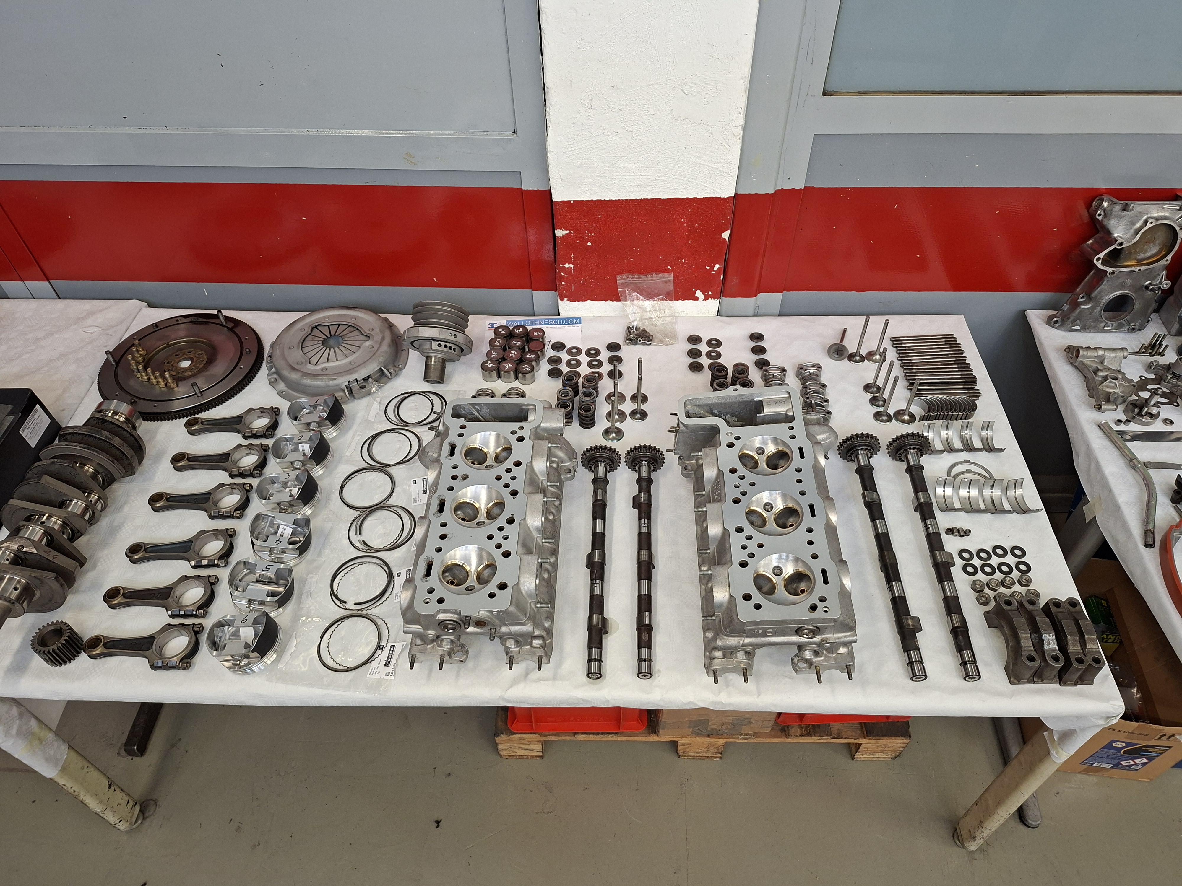

Nachdem der letzte Eintrag zur Motorenüberholung im März mit der Übergabe der zwei Motoren (2000 und 2400) zum Motorenbauer erfolgte, startet in diesem Thread die Fortsetzung. Wie bei jedem guten Projekt ist es auch hier so: es dauert etwas länger und es wird auch etwas aufwändiger (=teurer) als gedacht. Während ich beim 2,4 Liter dachte/hoffte, dass viele Komponenten wiederverwendet werden konnten, ergab sich dann aus der Analyse und Besprechung mit den Motorenbau Profis dann doch, dass wir besser mehr erneuern. Ja, die Bohrungen und Lagerschalen sahen OK aus, hatten aber doch ein paar Riefen....und wenn man schon alles auseinander hat...also habe ich mich für neue Kolben (höher verdichtet) entschieden, so dass dann der Block gebohrt/gehont wurde. Dazu wie geplant Sitze neu fräsen und Ventilführungen passend aufreiben. Bis auf drei Ventile waren alle OK, ebenso die Ketten und Lager des Kettenantriebs. Die Pleuel wurden komplett überholt, so dass das grosse Auge wieder rund und in der Toleranz ist, Block und Köpfe wurden geplant und die Nockenwellenlager poliert. So konnte ich dann vor Kurzem die ganze Pracht der überholten oder neuen Einzelteile abholen. Damit fängt die Montage an - der 2 Liter Motor folgt dann Ende des Jahres.

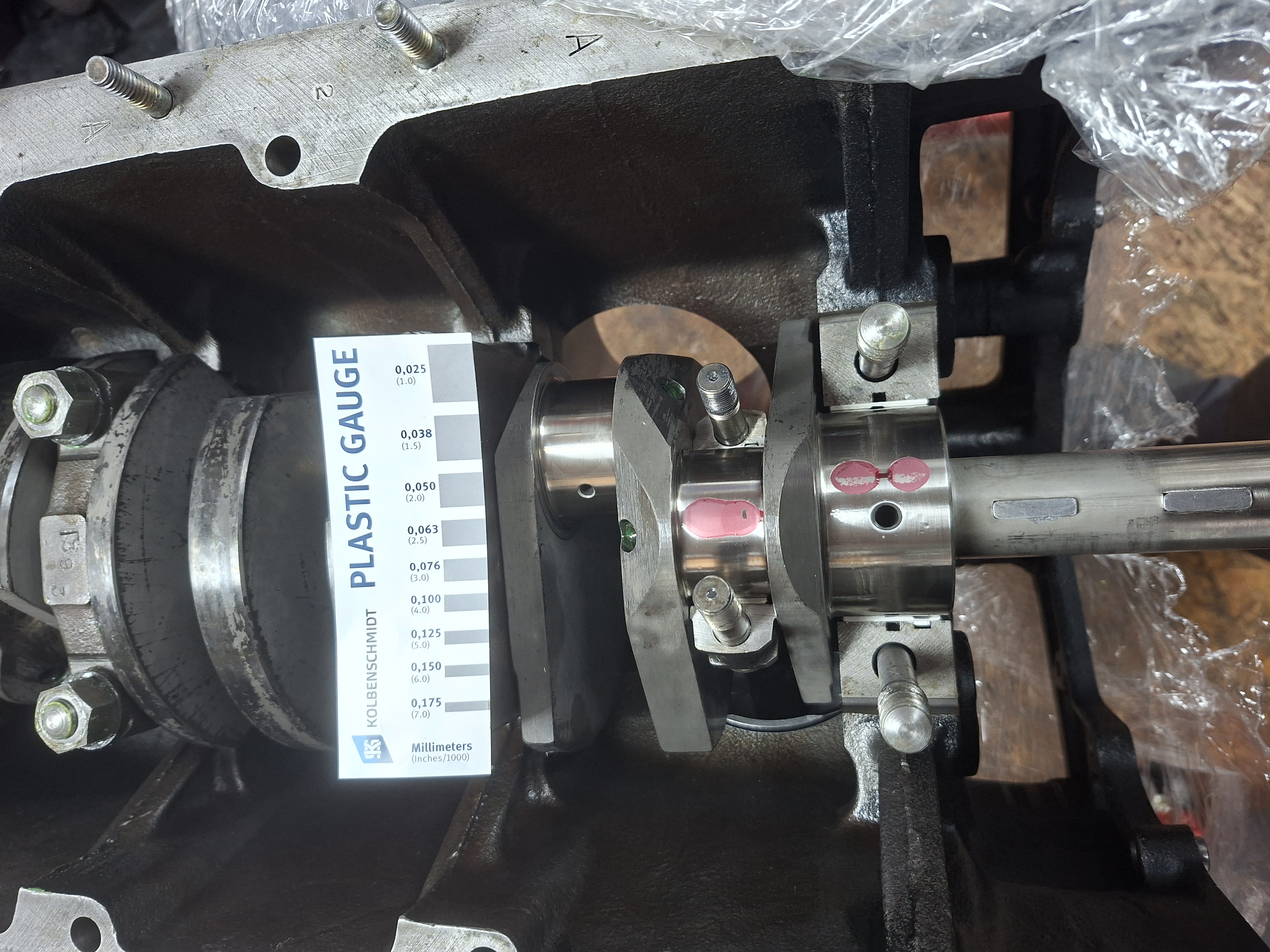

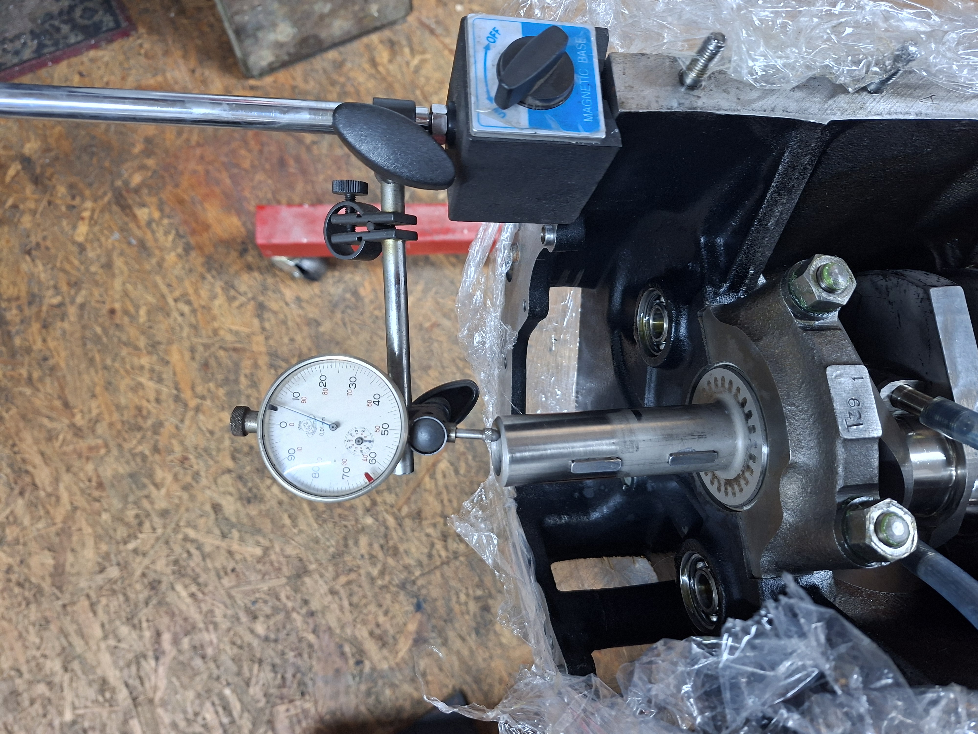

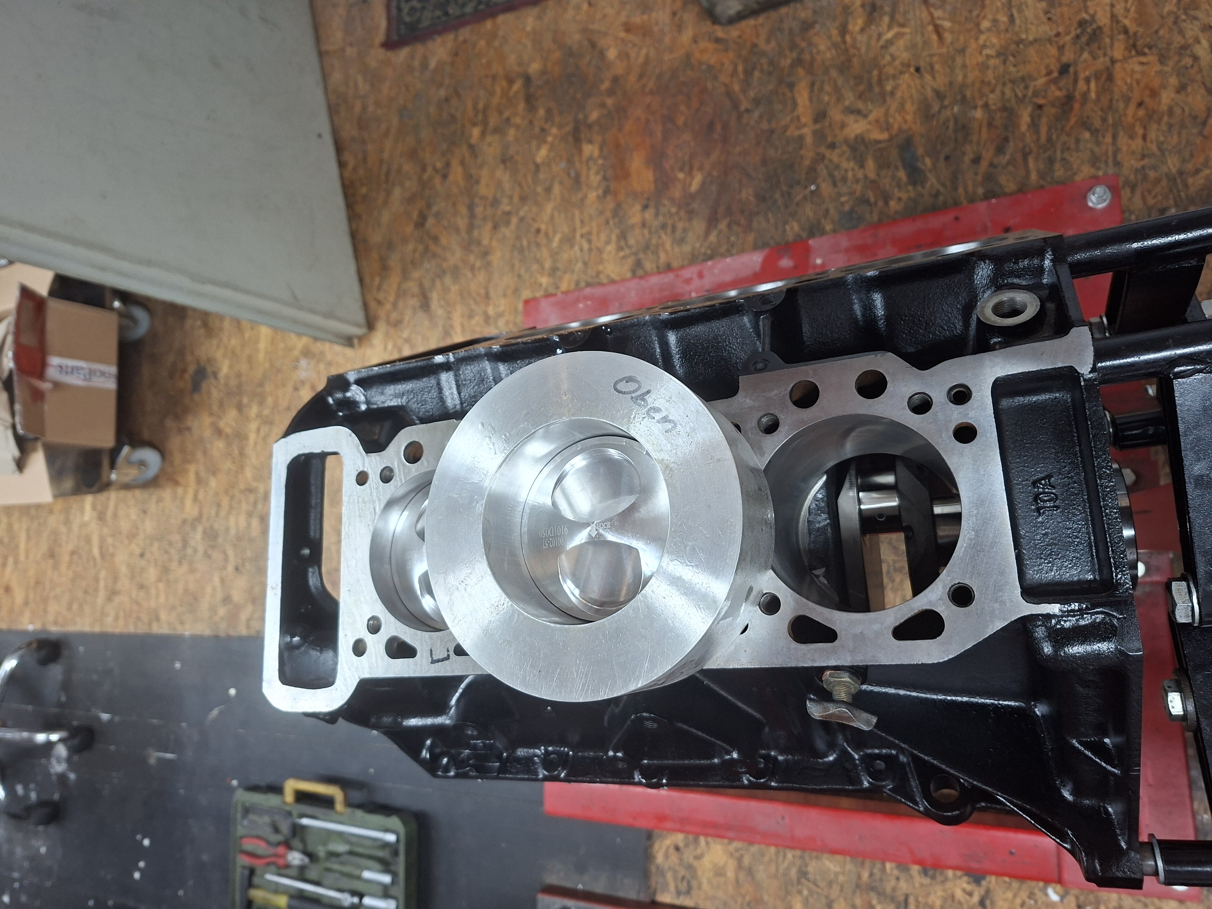

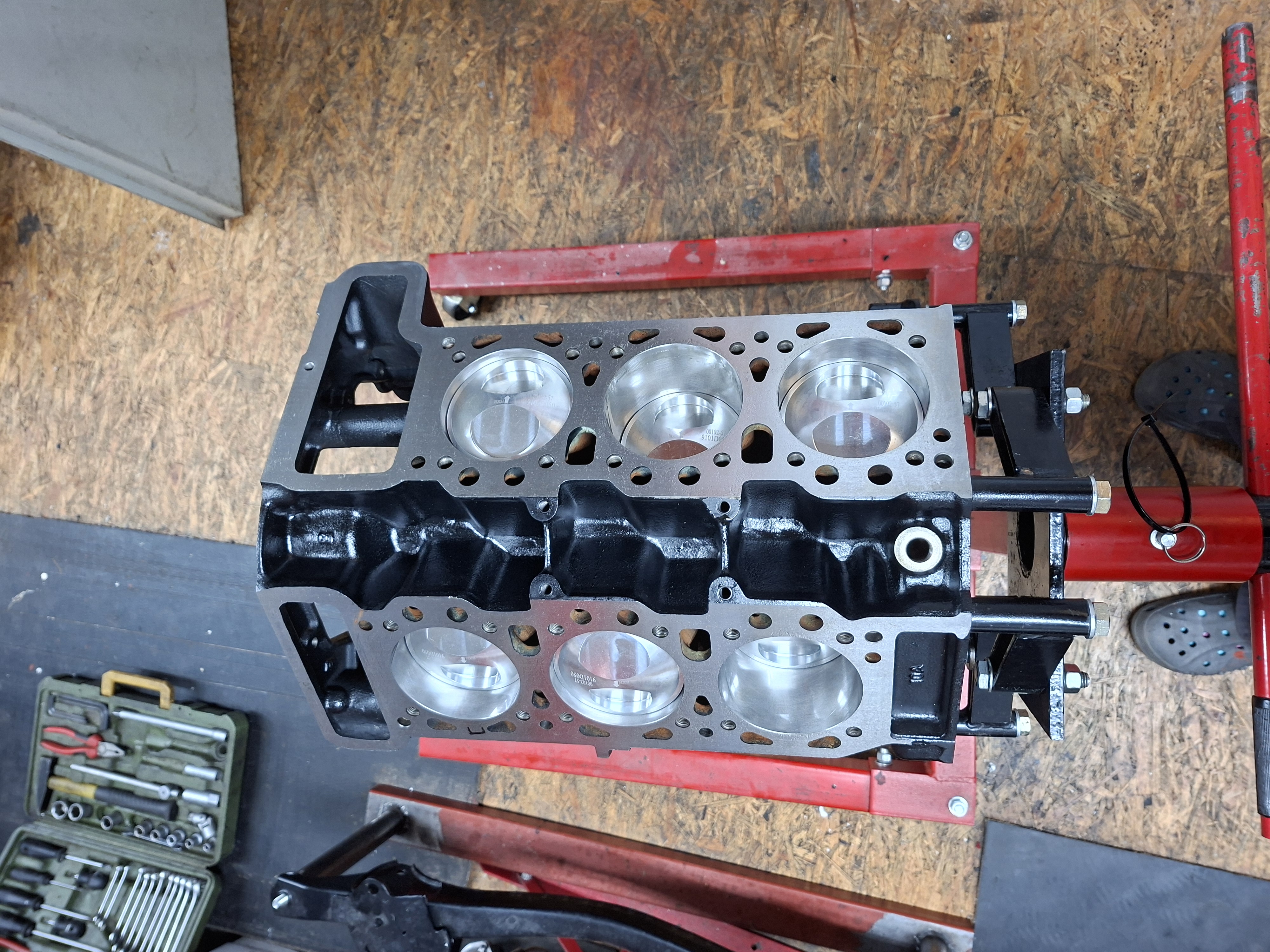

Weiter ging es mit dem Einbau der neuen Lagerschalen, der Kurbelwelle und den Kolben. Dabei hab ich nochmal die Lagerspiele gemessen, Haupt- und Pleuellager mit Plastic Gauge (ca. 4/100tel), KW Axialspiel mit Messuhr (5/100tel).

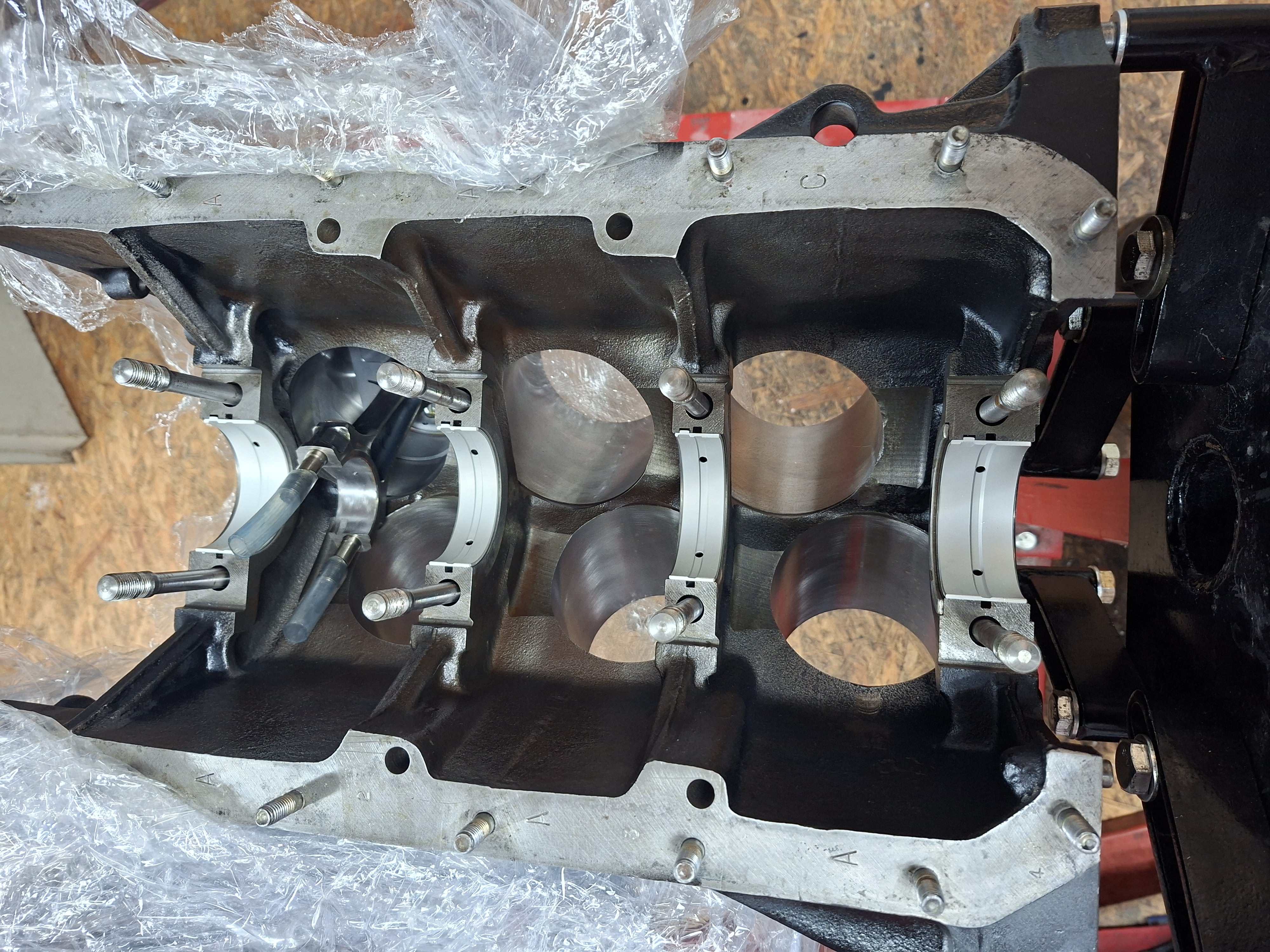

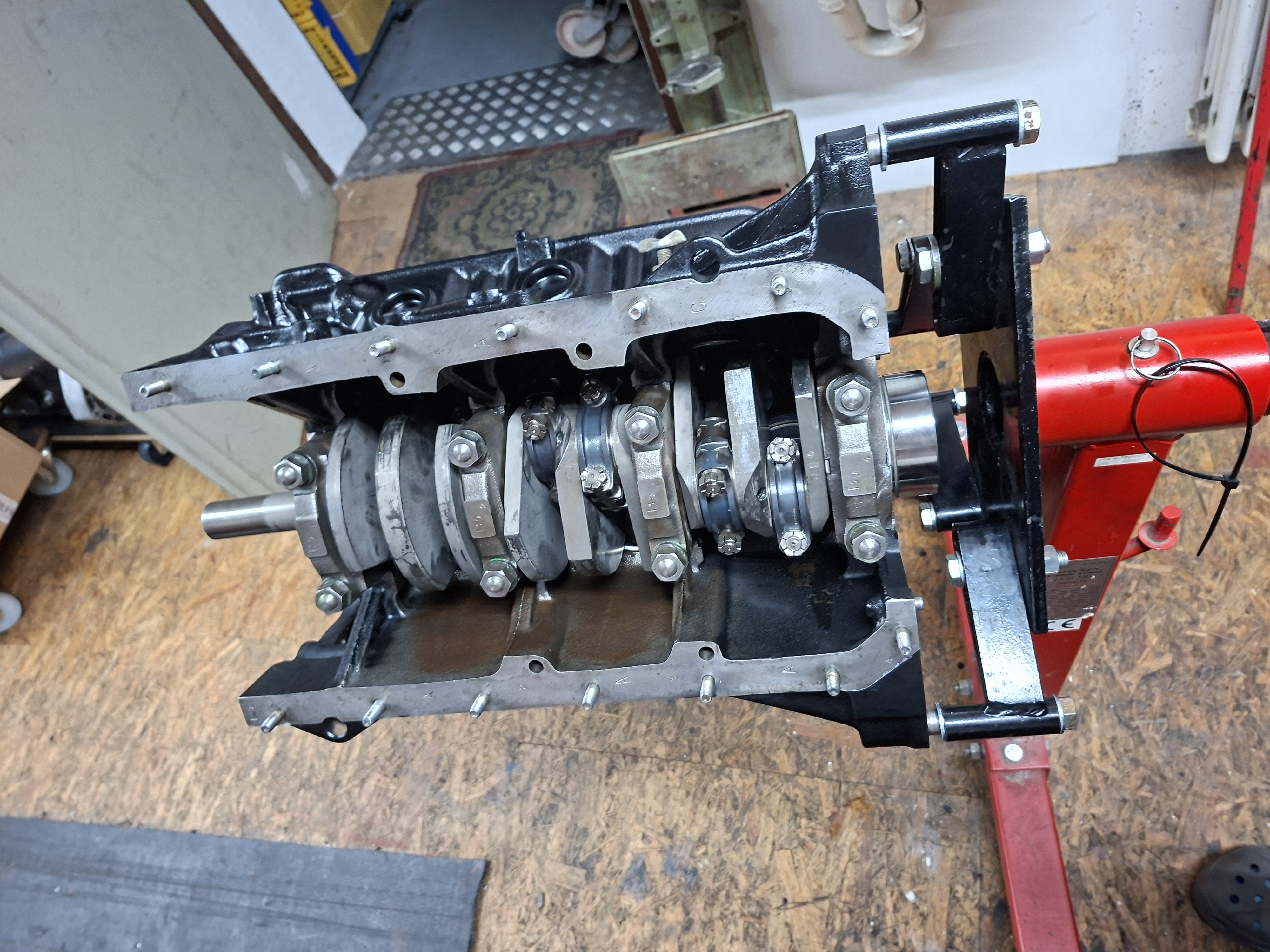

Für den Kolbeneinbau hab ich vom Motorenbauer eine exakt gefertigte Einführhilfe bekommen, was wunderbar funktioniert hat.
Dann natürlich alles in mehreren Schritten mit den korrekten Drehmomenten angezogen.

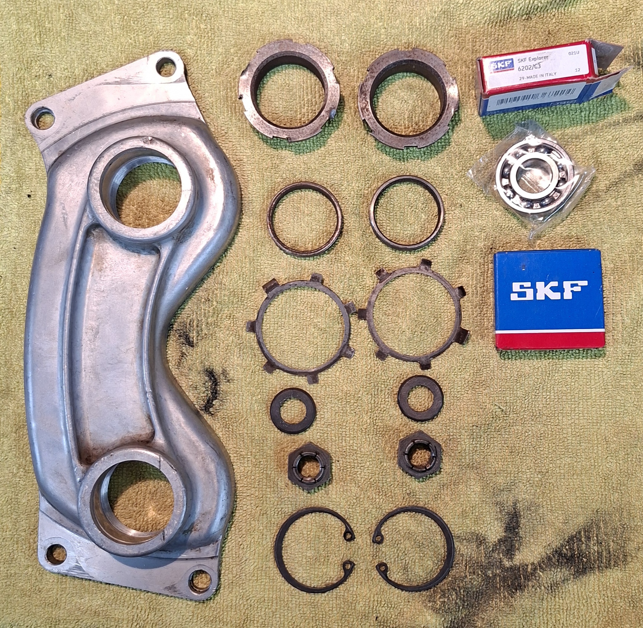

Beim 2.0 Motor war das anders, da hatten die Lager bereits einigen Verschleiss und werden gewechselt. Hier war noch die frühe Version mit den Nutmuttern verbaut, was einige Schwierigkeiten beim Zerlegen bereitete. Ich überlege noch, ob ich dies auf sie spätere Version umbaue. Anbei auch ein Bild der zerlegten Antriebsbrücke.
