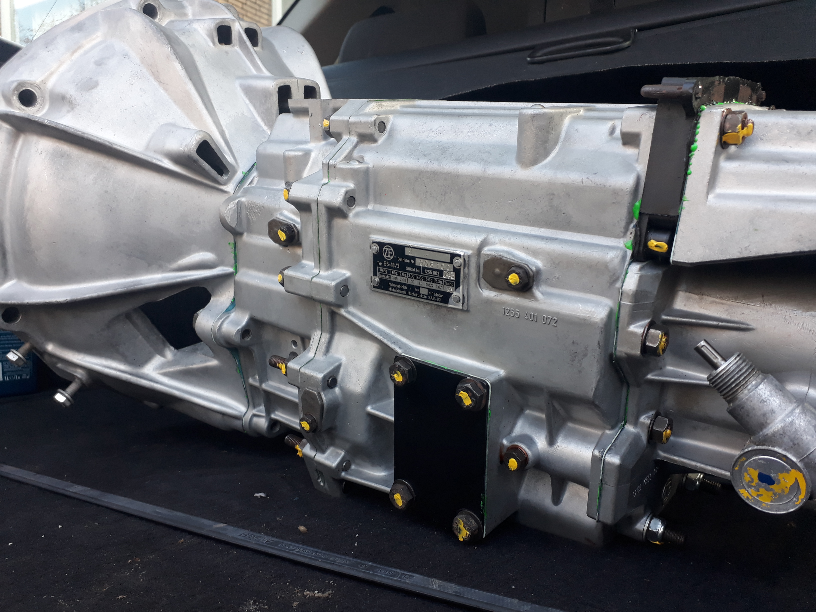

Ich lasse derzeit mein Getriebe bei ZF Classic überholen - wie's geht stand ja neulich im Oldtimer Markt Artikel.
Der erste Eindruck war sehr positiv.
Werde Euch berichten...
