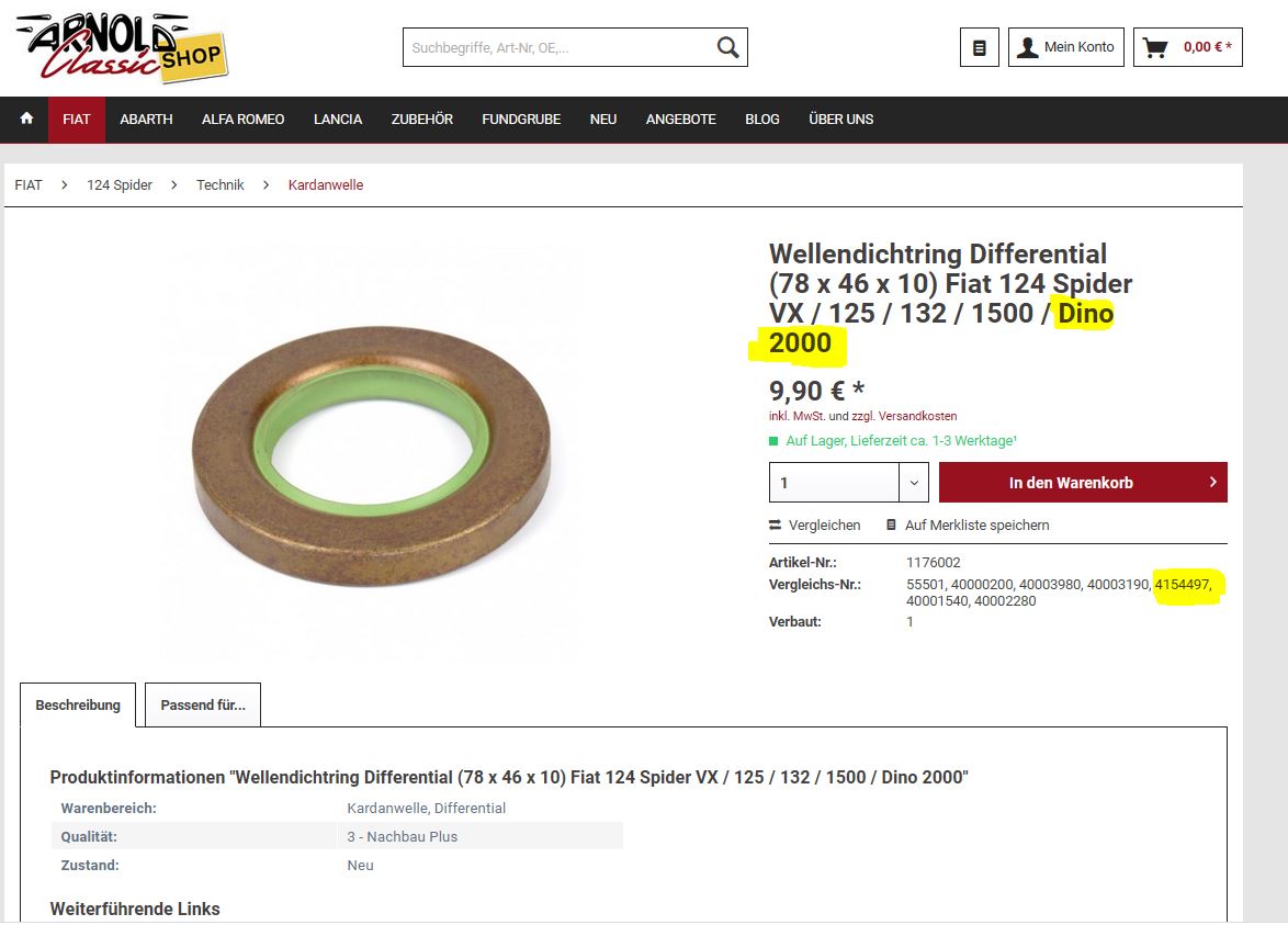

und der Simmerring zur Kardanwelle (OEM 4154497) hat folgende Maße:

Hallo agnatus,
danke für die Maße vom Simmerring.

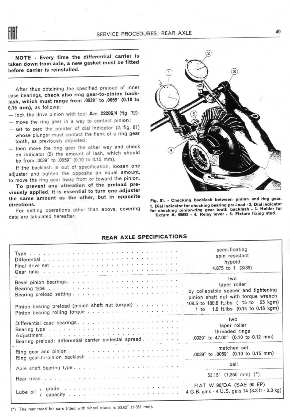

War jetzt in der Garage und hab meine Theorie bezüglich drehen der Hinterachse überprüft. Es ist so, dass sich die Hinterachse um ein paar Grad dreht wenn das Auto auf den Rädern steht. Dies kann man gut bei der Ölablassschraube sehen. Diese ist bei angehobenen Fahrzeug schräg, und wenn das Auto auf den Rädern steht waagrecht. So kann man dann mehr Öl füllen, wird in etwa 1 Liter sein. So sind 3,3 Liter Füllmenge schon richtig. Kann das jemand bestätigen?

Laut 2Liter Spezifikation sind 3,3 Liter korrekt. Ich kann sehr empfehlen sich die entsprechenden Handbücher und Anleitungen zu besorgen, diese enthalten sehr viele Parameter und Werte. Anbei der Auszug, auf die Schnelle nur in englisch.

Matthias, genau so ist es. Ich habe heute das abgelassene Öl gemessen es waren 2Liter, bei hängender Hinterachse läuft bei dieser Menge das Öl bei der Einfüllschraube raus. Ich habe gestern die restliche Menge Öl gefüllt, wie du schon sagtest am besten geht es, wenn man das Auto hinten anhebt, dann ist mehr Platz zwischen Tank und Einfüllöffnung. Nochmals Danke an alle für eure Hilfe.
