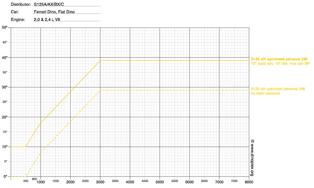

alh hat geschrieben: Erfahrungsgemäss läuft ein überholter Originalverteiler mit der Dinoplex Zündung sehr gut mit dem Dino. Wenn man ein wenig mehr Ansprechverhalten und Drehmoment rausholen möchte, kann man bei der Verteilerüberholung eine verbesserte Zündkurve einstellen. Die kann ich gerne zur Verfügung stellen, wenn Bedarf besteht.
Hallo Adrian,
ich möchte ein Interesse an dieser verbesserten Zündkurve anmelden, ich habe die Möglichkeit mir einen Zündverteiler auf ein digitales Kennfeld umbauen zu lassen, dadurch entfällt die Fliehgewichtverstellung im Verteiler. Da ich jetzt keinen Intakten Verteiler dafür opfern möchte versende ich nur die notwendigen Verteilerkomponenten aus meinen Bestand, der Elektroniker benötigt jedoch dann die Angaben einer Zündkurve für das Programmieren eines Startsetup.
Wäre Dankbar für Deine verbesserte Zündkurve.
Thomas

Hallo Thomas,
gerne, Kurve mit Werten an der Kurbelwelle anbei. Die Kurve möchte 98 Oktan Benzin. Durchgehende Linie ist die Effektivverstellung an der Kurbelwelle, die gestrichelte die Verstellung ohne statische Frühzündung. Je nach Vergasereinstellung musst Du u.U. die Leerlaufeinstellung etwas zurücknehmen, um bei 850-950 RPM Leerlauf zu landen.
Wenn Du mir die Anzahl der "Bins" (Verstellpunkte im Kennfeld) bei der Kennfeldzündung sagst, kann ich Dir auch die passenden Gradwerte posten.
Interessehalber, welche Kennfeldzündung verbaust Du?
Viel Erfolg,
Adrian
