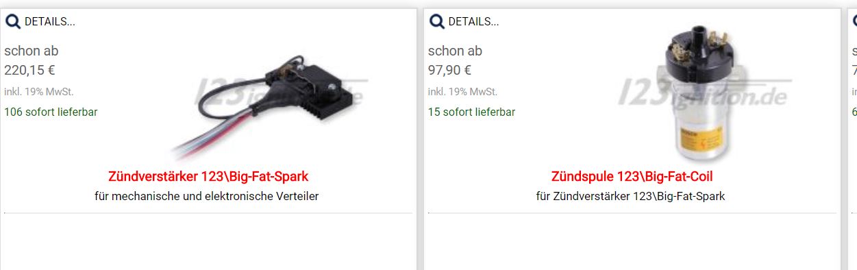

Hallo Adrian,
danke für die rasche Antwort - ich hatte Kontakt mit Herrn Frenken - er hat beiliegenden Zündverstärker entwickelt und mitsamt Verteiler nach seinen Angaben schon ein paar mal für Dinos verkauft.
Wäre interessant, wenn es da schon Erfahrungen damit gibt, auch bzgl Funktion Drehzahlmesser.
Schönes Wochenende...

Die Dinoplex ist super, nur die Unterbrecherkontakte (Nachfertigungen) sind sch...., Leider!
- Beiträge: 320
Re: Moderne Zündsysteme
Kontakte sind das eine Problem, das andere ist die Zündspule.
Bz205A gibt es wohl nirgendwo mehr. Nachdem ich meinen Dino nicht als Stehzeug in der Garage vergammeln lassen will, denke ich halt über Notlösungen nach...
