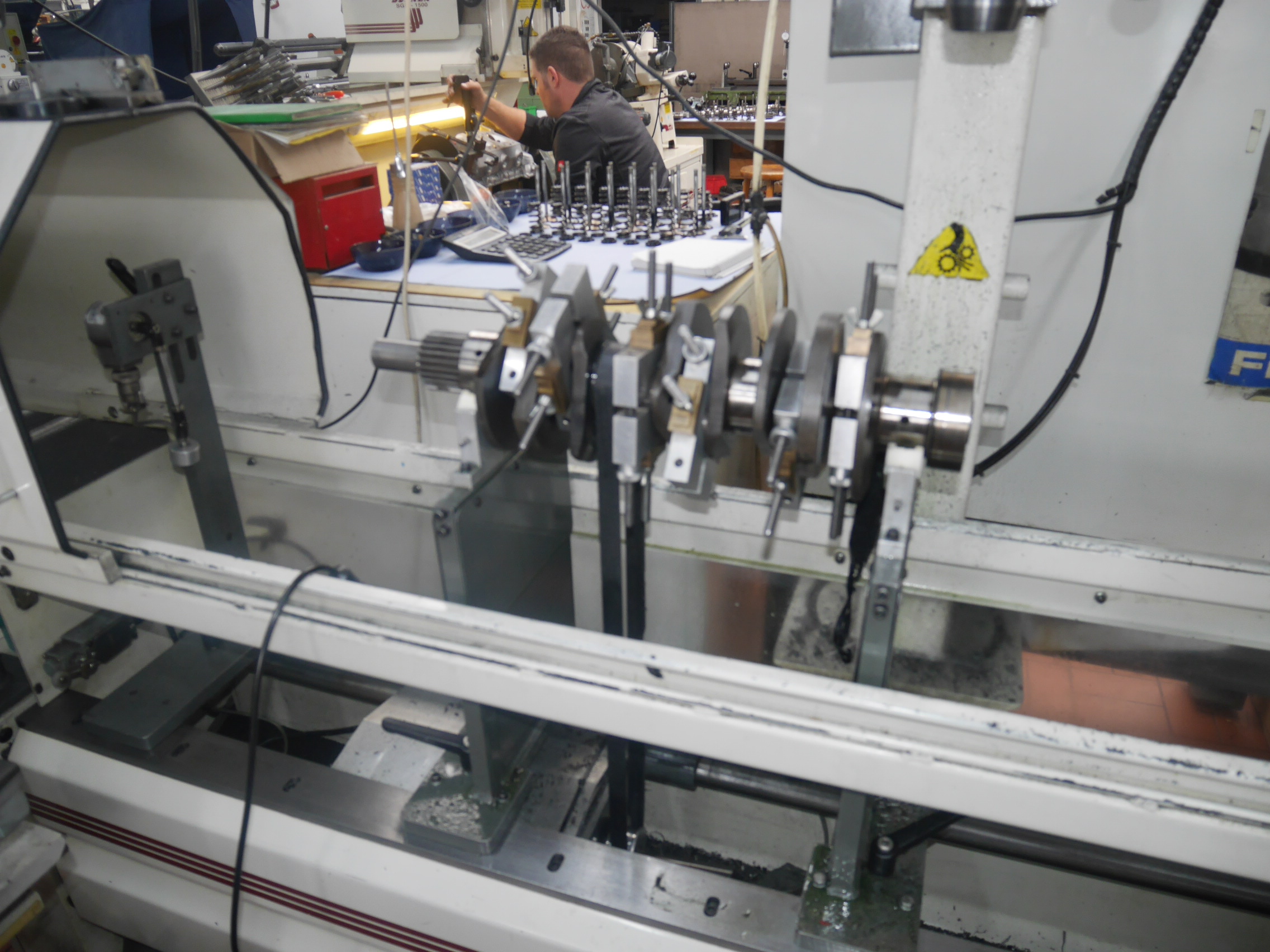

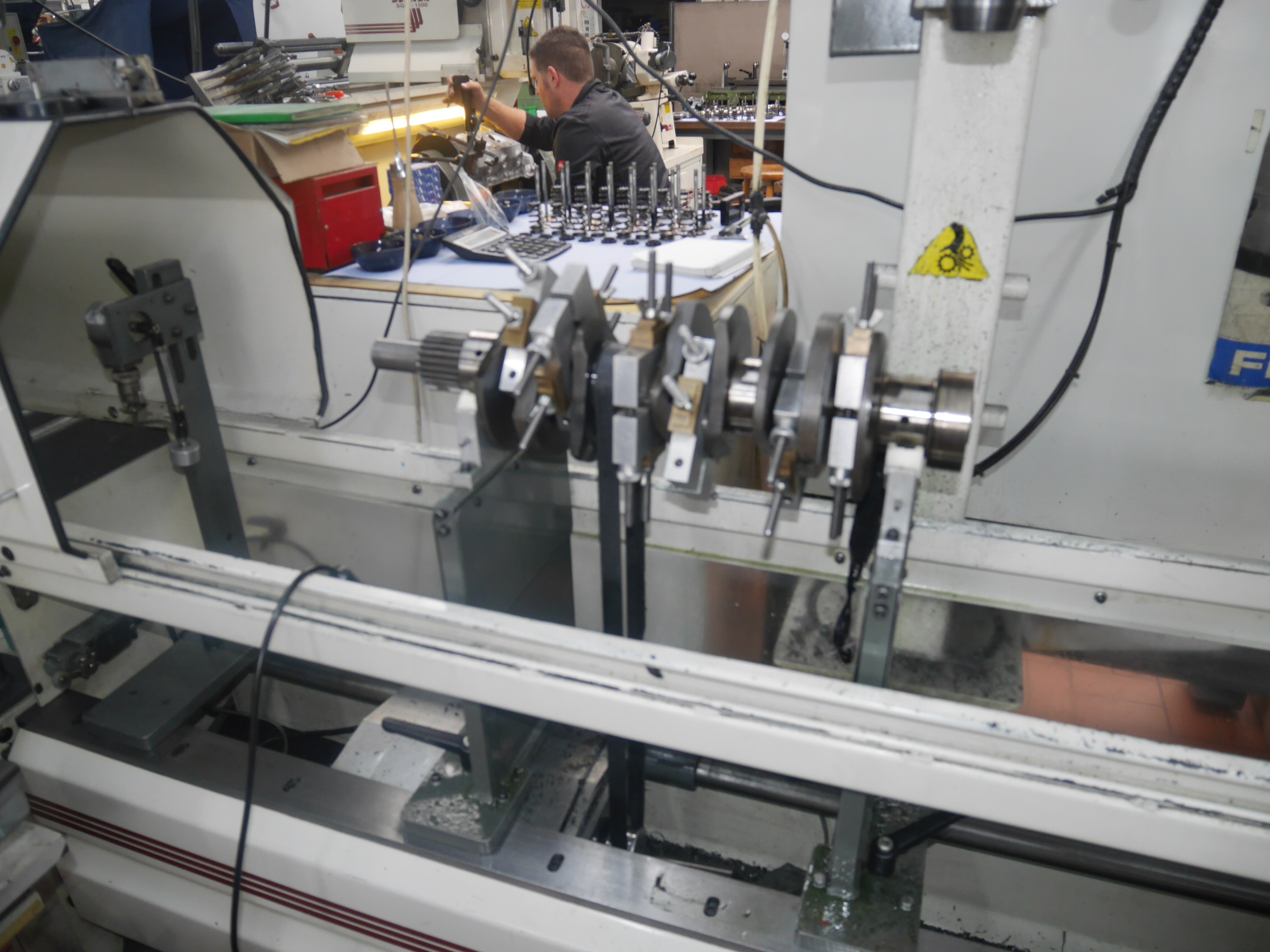

Ich denke mal, irgendjemand der eine Kurbelwelle Wuchtmaschine hat und eine V6 welle mit Meistergewichten wuchtet, der weißt schon was er macht.
Bitte mehr davon.
Beiträge: 575
Hallo Stefan,
toll, dass du das gesehen hast... habe ich auch erst gelernt.
Herr Kolb gibt diese Arbeiten an Superperformance, die "normalerweise" nur Rennmotoren machen. Leider gibt es auch bei denen langsam Nachwuchsprobleme, weshalb die Arbeiten in diesem Jahr nicht in der Geschwindigkeit vorangingen, wie geplant.

Beiträge: 613
Ja, die Experten die sich mit alter Technik beschäftigen werden immer weniger. Ich kenne das von meinem Motorenbauer, der macht Top Arbeit, hat alle Maschinen selbst und wuchtet auch den Kurbeltrieb selber, inkl. Wuchtprotokoll. Beim letzten Motor den er für mich gemacht hat, waren es sechs Durchgänge.

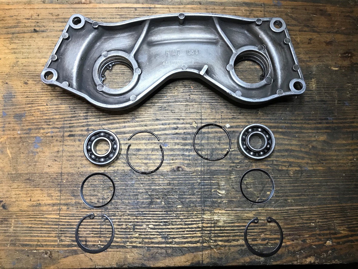

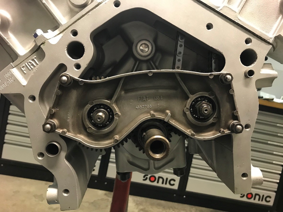

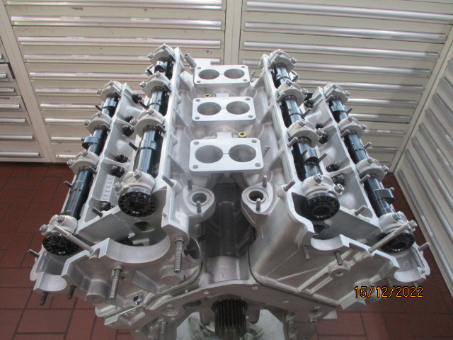

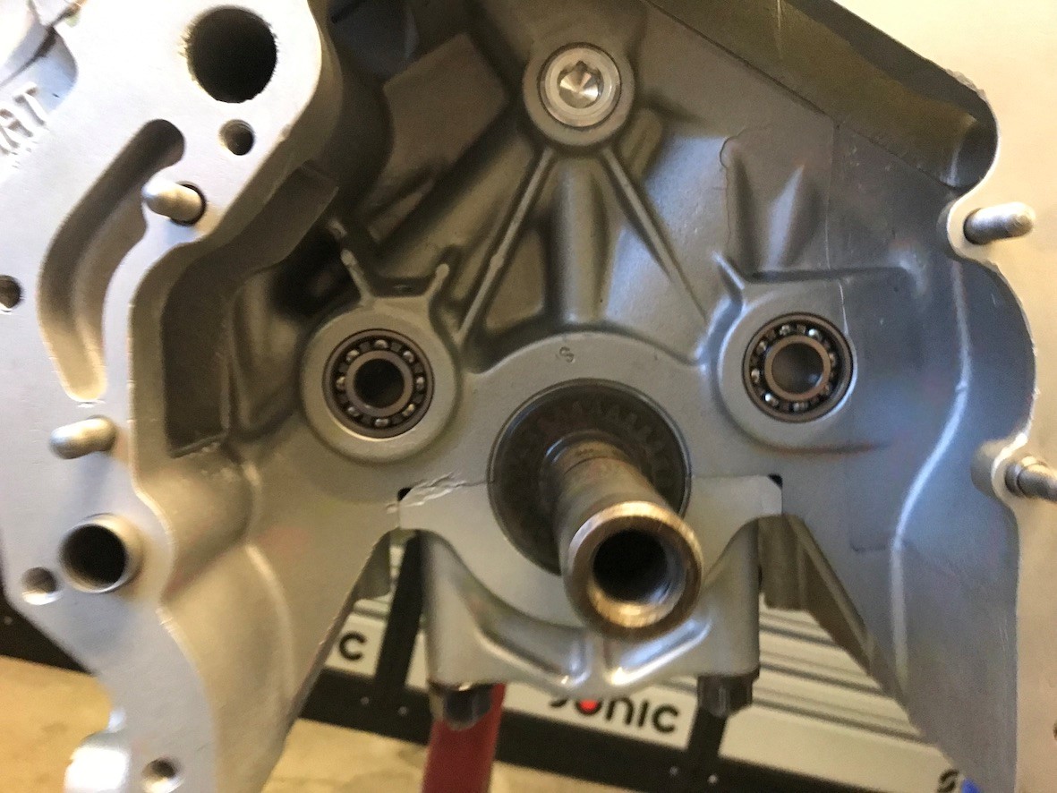

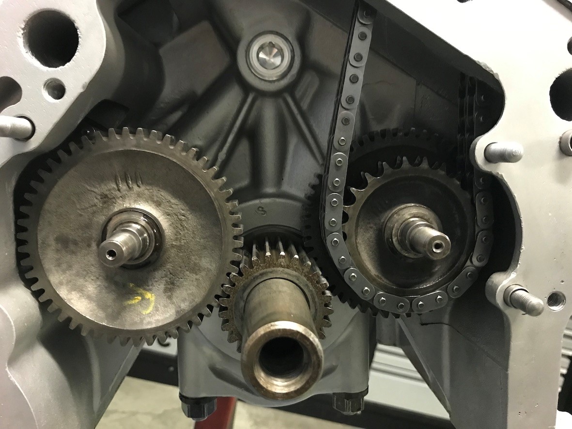

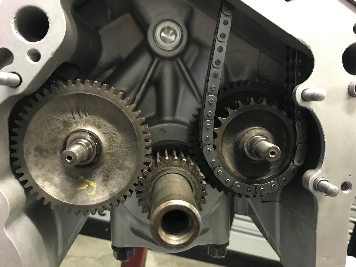

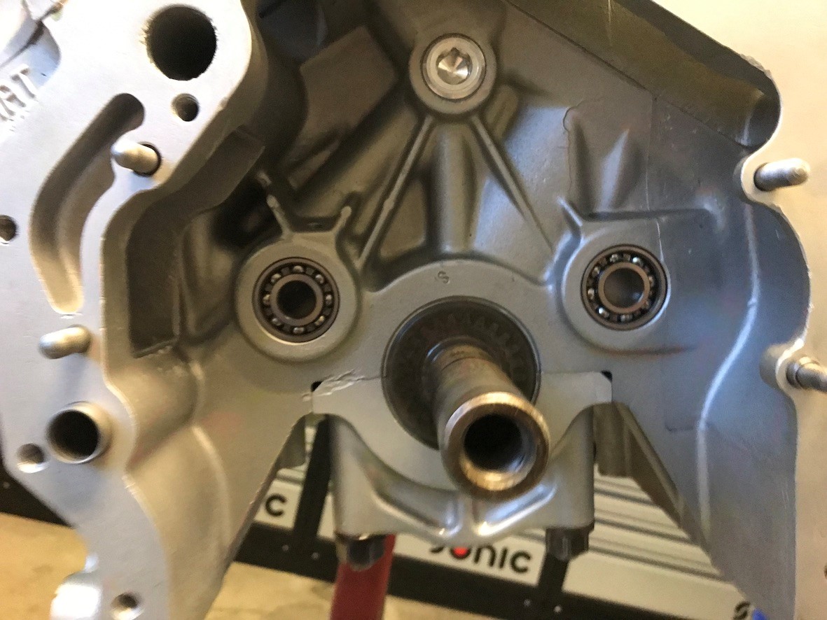

Und hier nun weitere Bilder vom finalen ZUsammenbau durch Herrn Kolb. Im Februar wird der Wagen dann fertig sein.

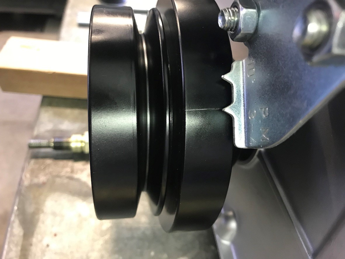

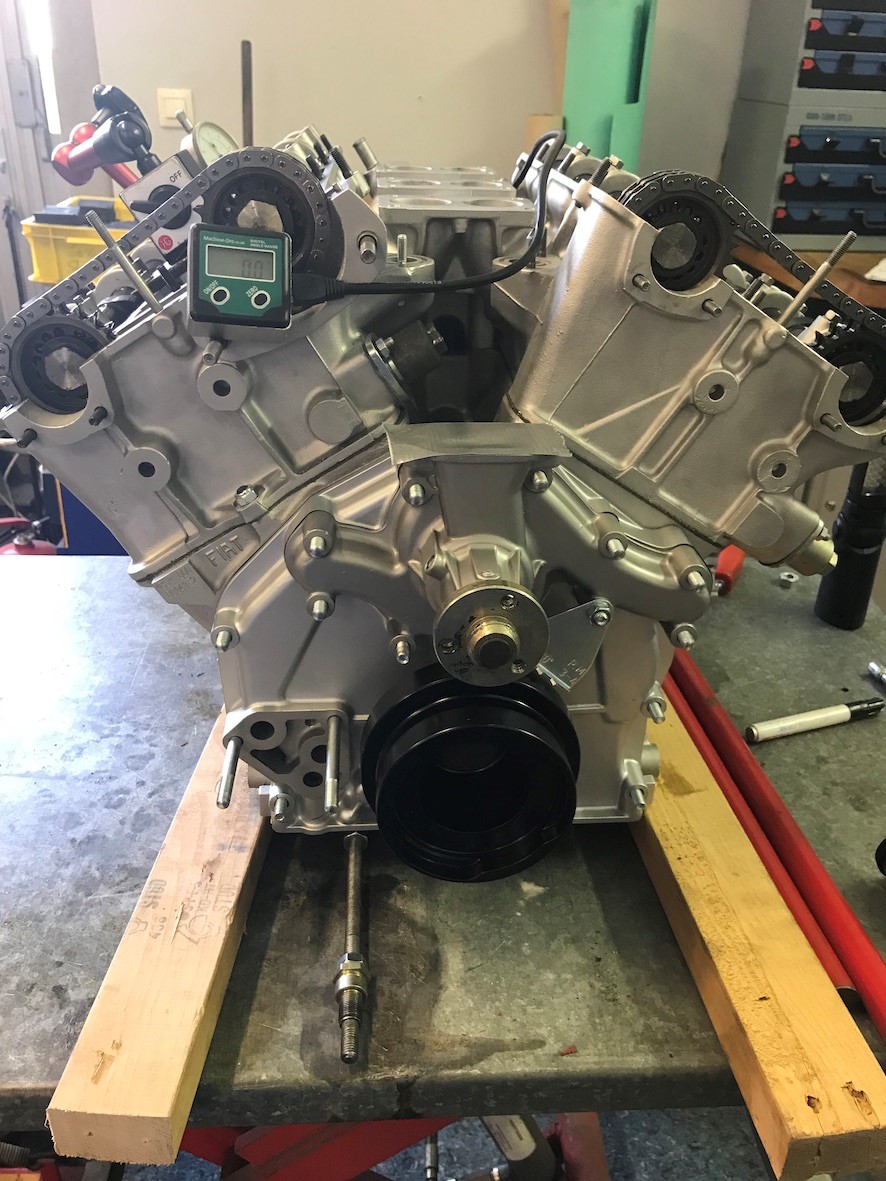

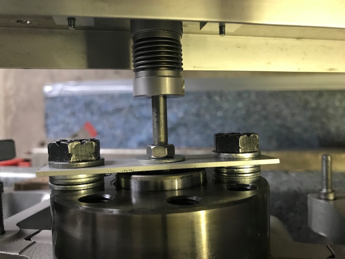

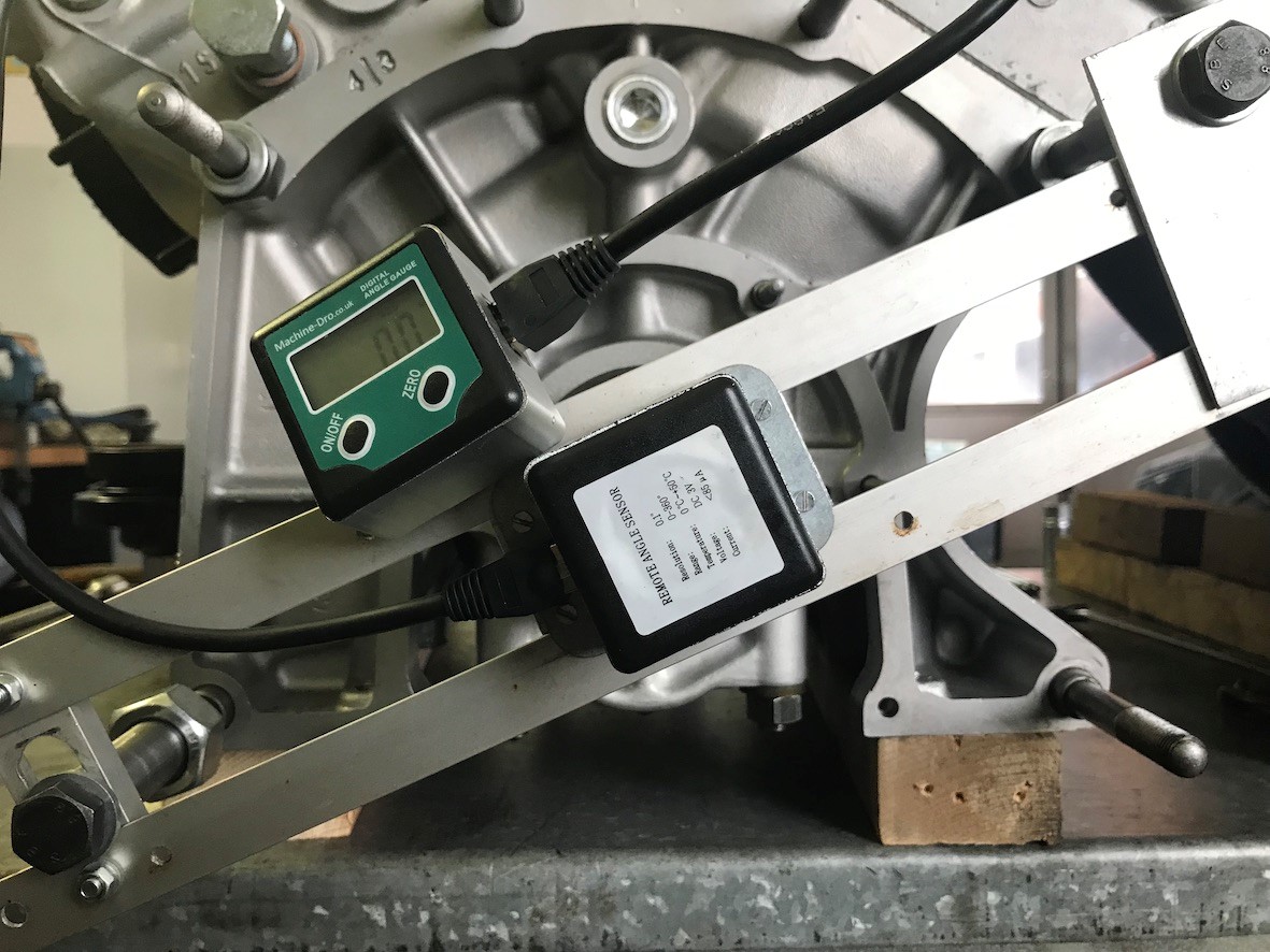

Der neue Schwingungsdämpfer hat keine OT-Markierung, die neuen Nockenwellen haben Markierungen, die allenfalls zur groben Orientierung dienen. D. h., die exakten Einstellwerte müssen durch Messen ermittelt werden.

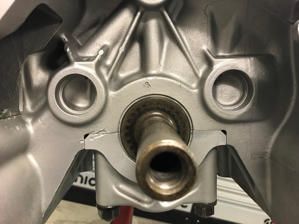

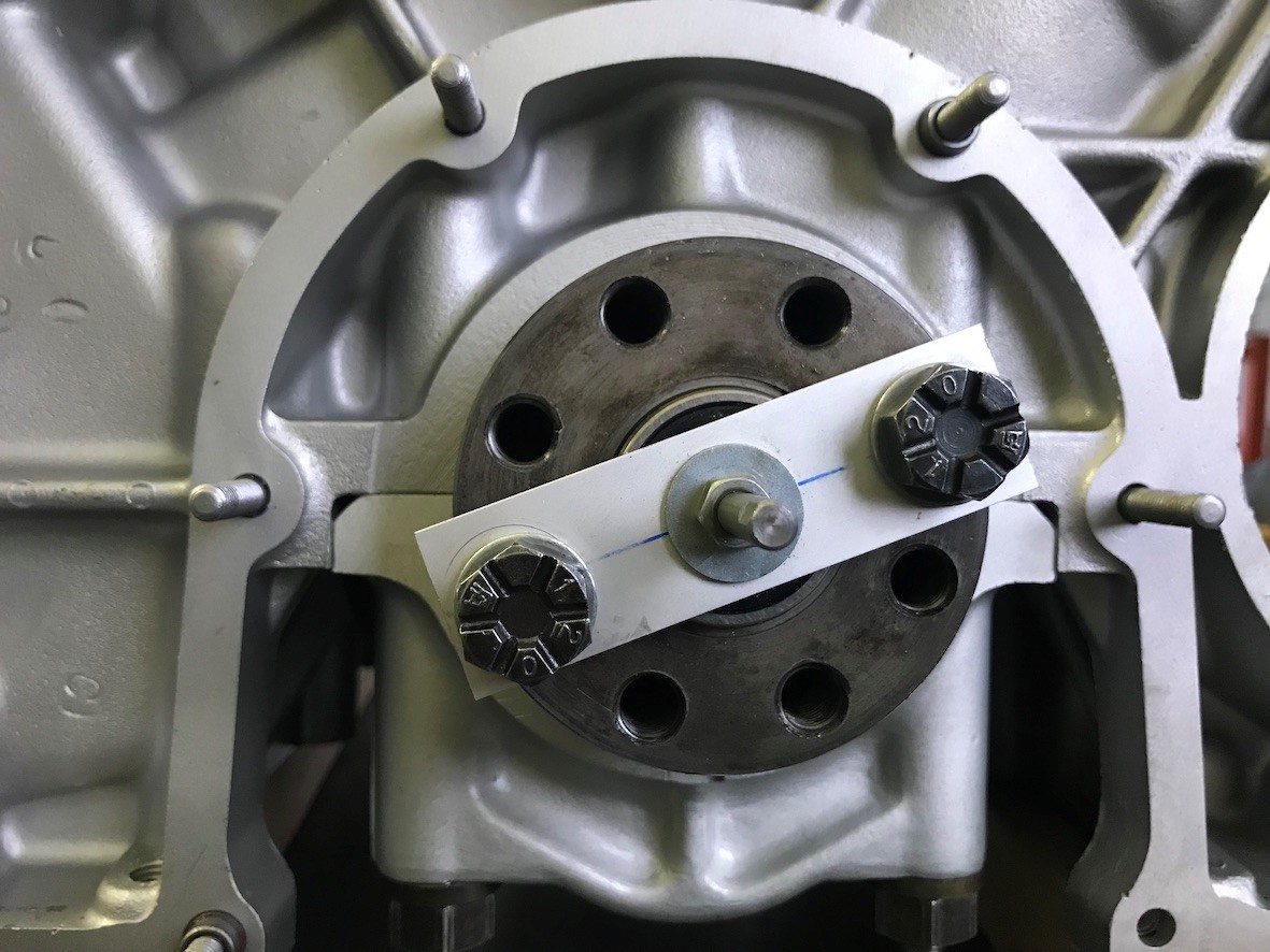

Früher hat man das mit einer Gradscheibe gemacht, bei der sehr leicht Ablesefehler entstehen. Daher habe ich mir einen elektronischen Winkelmesser besorgt und entsprechende Befestigungsmöglichkeiten angefertigt.
Am hinteren Kurbelwellenende wird eine Aufnahme befestigt, die über das Führungslager der Kupplungswelle zentriert wird.

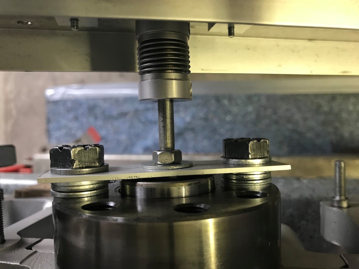

Auf den herausragende Zapfen wird ein Faltenbalg aus Metall geklemmt. Der Faltenbalg egalisiert Fluchtungsfehler, ohne die Genauigkeit zu beeinflussen:

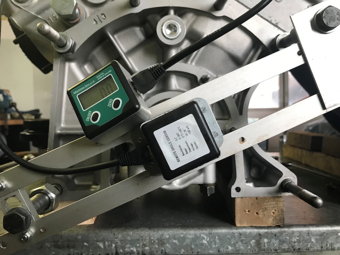

Der Faltenbalg ist wiederum mit einem elektronischen Winkelmesser verbunden. Anzeigegenauigkeit 0,1 °, sollte ausreichend genau sein:
Durch die Zündkerzenbohrung wird ein Anschlag (vor dem Motor liegend) geschraubt, gegen den der Kolben vorsichtig jeweils von beiden Richtungen gedreht wird. Über den dabei gemessenen Winkel kann dann der OT bestimmt werden. Eine Messuhr dient zur Gegenkontrolle:

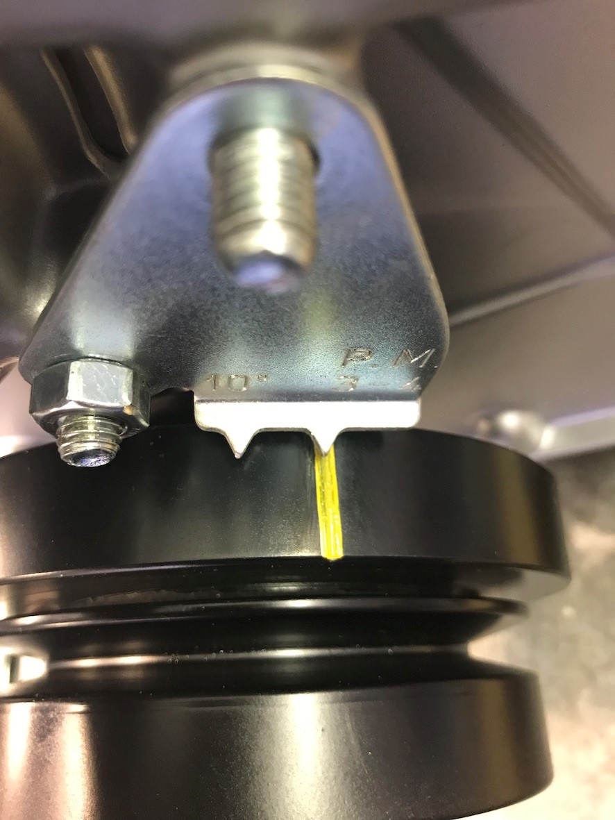

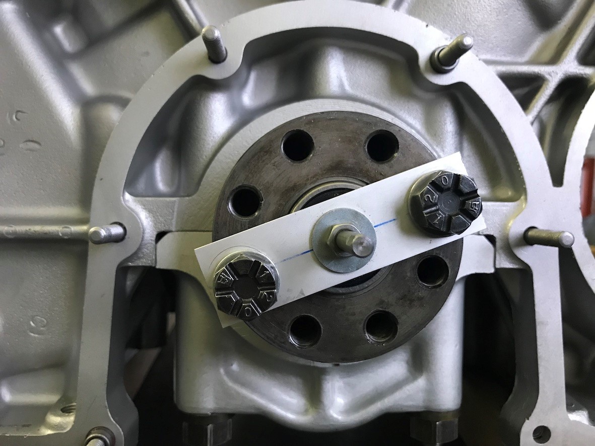

Dann kann der Schwingungsdämpfer im OT markiert werden:
Ein Einschnitt, der mit Farbe ausgelegt wird, verdeutlicht dann das Ganze auch im Dunkeln des Motorraums:
So langsam wird der Motor so hübsch, dass ich nicht mehr sicher bin, ob man den wieder schmutzig machen sollte. Vielleicht ins Wohnzimmer stellen?
Beiträge: 613
Ich kann die Kettenspanner nicht genau erkennen aber es sieht aus als wären keine Spannschrauben nachgerüstet. Das solltest Du auf jeden Fall tun, die Spannhülsen alleine halten auf Dauer nicht die Spannstifte, dann kann die Kette Spiel kriegen und im schlimmsten Fall überspringen. Wär Schade um den schönen Motor, solltest Du Ihn doch fahren und schmutzig machen.
