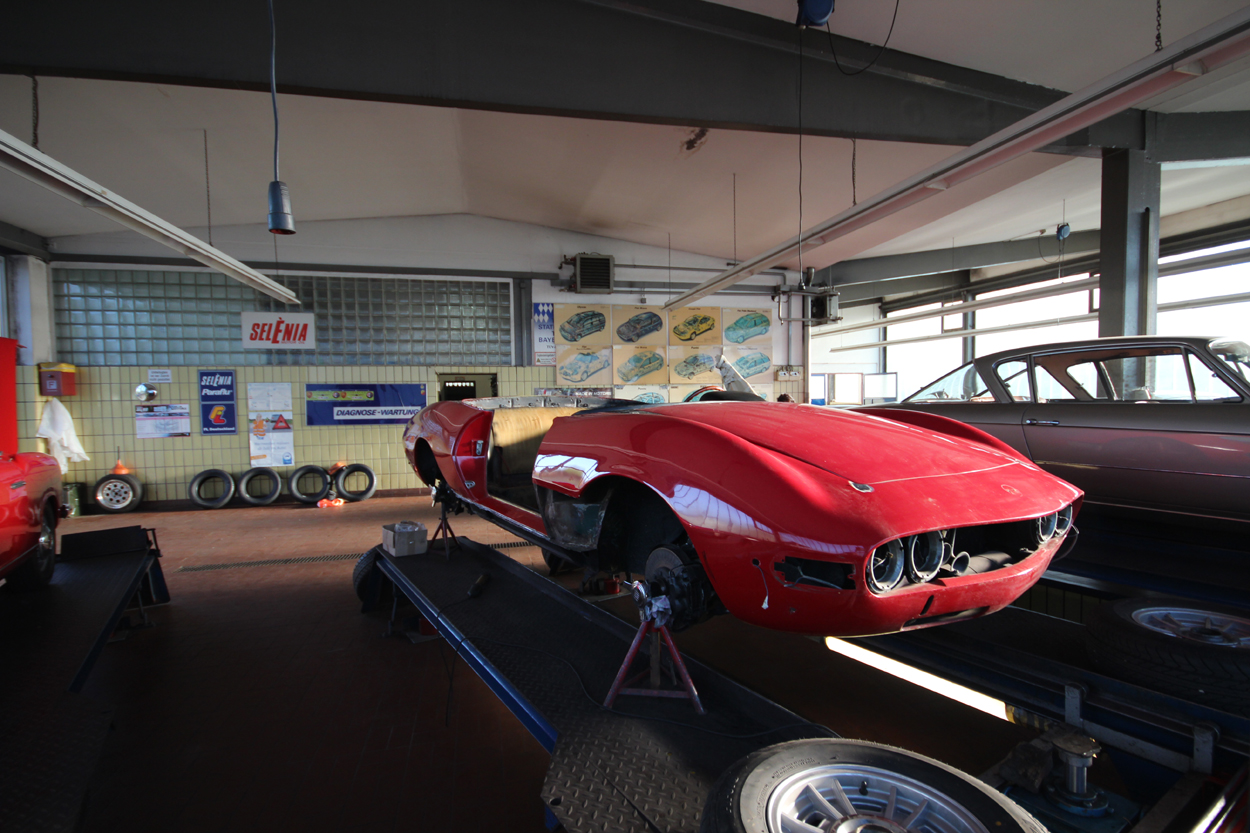

Das Fahrzeug wird bei Leo Aumüller gemacht.

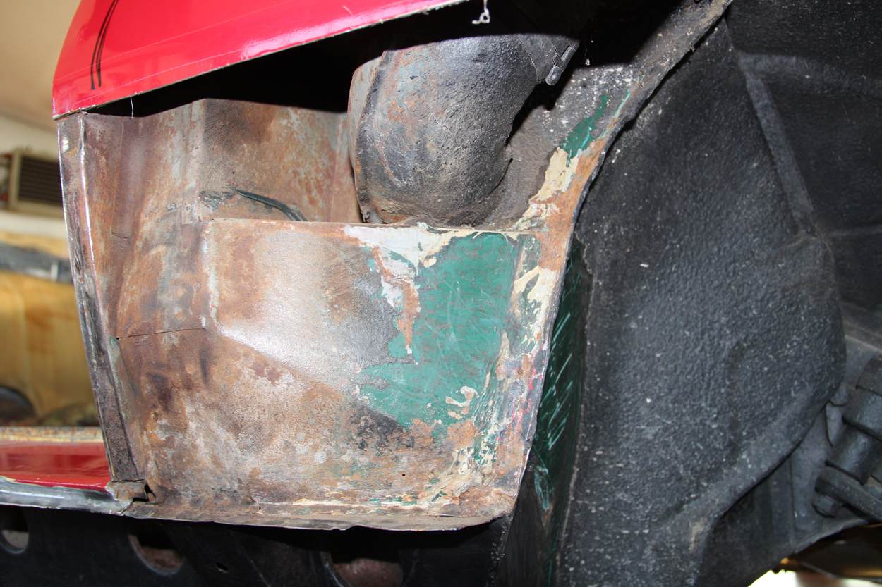

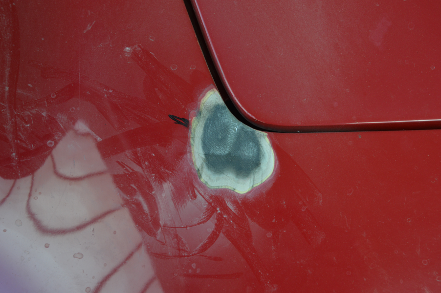

Im nächsten Bild hatten wir Rostblasen am vorderen Kotflügel markiert; ich hatte schon böse Vermutungen über die A-Säule, die sich später aber als unbegründet rausstellen sollten. Die Embleme am Kotflügel fehlten auf beiden Seiten.

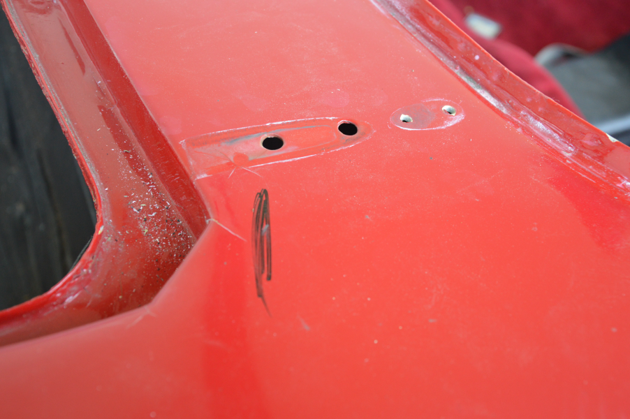

Auch im nächsten Bild sind Risse im oberen Bereich der Heckklappe zu sehen; beim Abschleifen hatten wir 2,5 cm Spachtel

Das nachstehende Bild zeigt den offenen Kotflügel vorne rechts. Man kann gut sehen, dass keine größeren Durchrostungen vorhanden sind, was die Aussagen von Mike Rambour unterstützt, dass der Wagen aus Italien nach USA kam.
Im vorangegangenen Bild sieht man auch eine weitere Farbe, die der Wagen zuvor hatte, nämlich das obligatorische Förster-Grün, mit dem viele Dinos ausgeliefert wurden. Das Grün war die Originalfarbe.

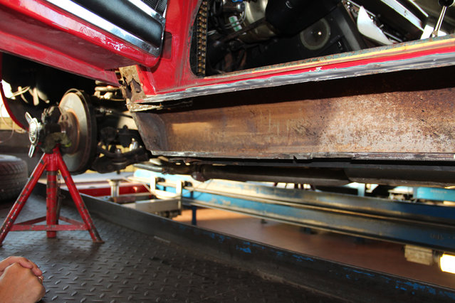

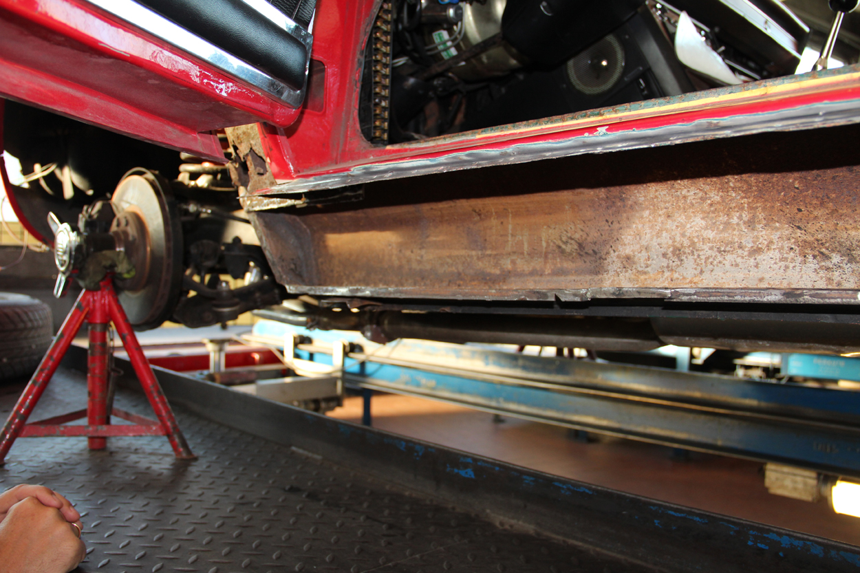

Das nächste Bild zeigt den offenen Schweller auf der Fahrerseite, der übrigens schlechter war, als der auf der Beifahrerseite (eigentlich ist es immer umgekehrt). Das mittlere Lochblech war fast vollständig weg; das war mir beim Ankauf schon beim Reinleuchten aufgefallen.

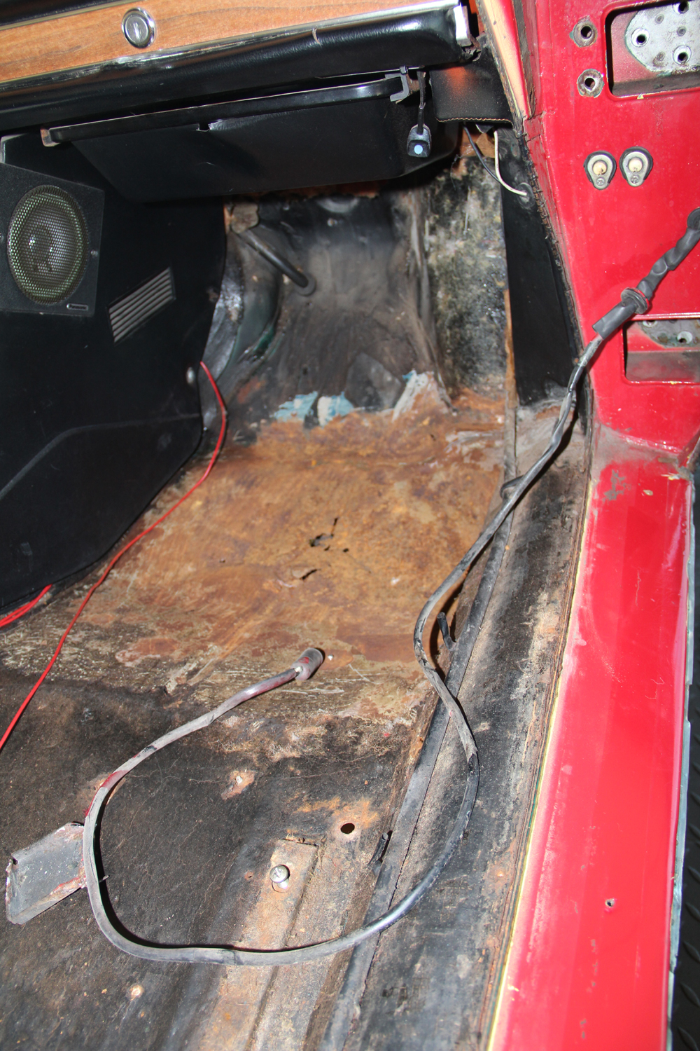

Die Bodenbleche im gesamten Fahrgastraum waren angegriffen; die Löcher zum Ablauf des Wassers waren mit Unterbodenschutz zugekleistert worden, was dann ein Trocknen natürlich verhindert

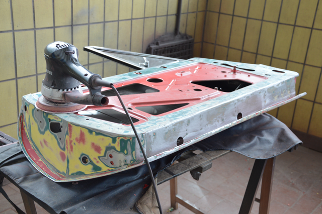

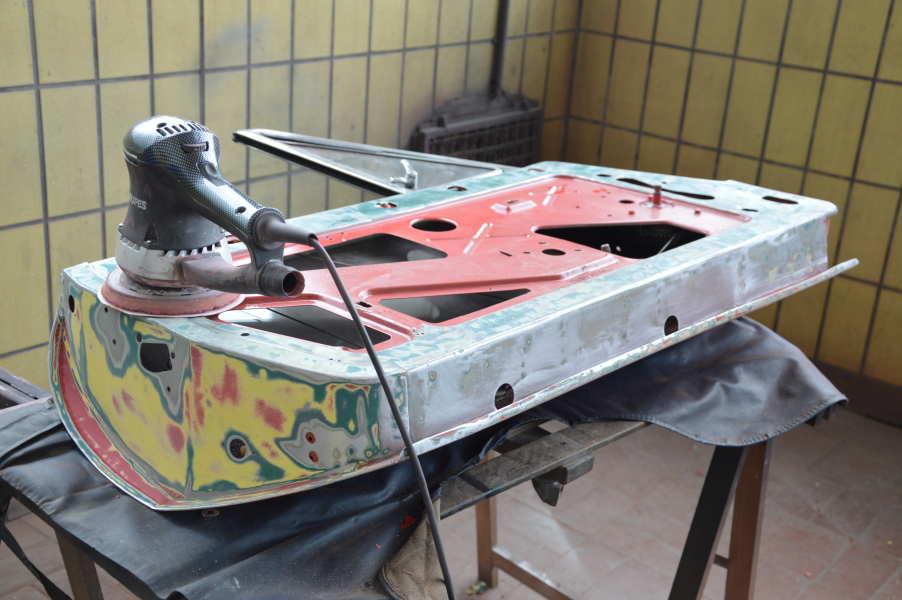

Und hier noch ein Bild vor der Komplettentlackung... ganz grundsätzlich war der Wagen in keinem schlechten Zustand. Gutachten war gerade auf 2-, aber wehe, man sieht genau nach.
Und hier kann man schon erkennen, dass der Wagen auch mal in blau lackiert war (Blu Francia?)
Und hier wurde dann letztendlich deutlich, was wir an vielen Stellen schon vermutet hatten. Der Wagen war auch mal gelb... (was war das nur für ein Gelb?). Aber... ganz erstaunlich... die Türen waren in extrem gutem Zustand.

meinst du die Türen? Ein schlechter Zustand wäre z.B. Flugrost im Bereich des unteren Türblattes (innen) sowie Durchrostungen an der unteren Kante. Das habe ich schon mehrfach gesehen. Diese Türen hatten selbst auf der Türinnenseite keinen Rost.

Nein, ich meinte die Schweller und A-Säule. bezogen auf Deine Aussage, daß das Auto grundsätzlich in keinem schlechten
Zustand wäre.
Du hast die Bilder hier eingestellt, und dabei ist mir die etwas außergwöhnliche Vorgehensweise des Restaurators
aufgefallen. Ich würde den " Fachmann " schon fragen, warum er mit der Flex am Schweller hantiert, ohne wenigstens
die Türverkleidung abzunehmen.
Oder bei den Schleifarbeiten an der, ohne Frage sehr gut erhaltenen Tür, den Chromrahmen nicht ausgebaut hat.
