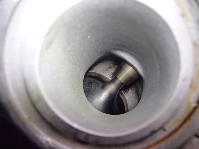

Liebe Forumsmitglieder,
nur zur Info, was passiert, wenn man die O-Ringe zwischen Verteiler-Spinne und Zylinderkopf nicht richtig einbaut... das sieht dann so aus nach nicht mehr als 1500 km. Ein Bild, wie es gehört... und eines, wie es zu einem kapitalen Schaden führen kann. Gott sei Dank nichts passiert... sind wir drauf gekommen, weil der Motor nicht einzustellen war. Jetzt wird das Ventil (hoffentlich bleibt es bei einem) getauscht.
Valve 1.jpg (68.02 KiB) 5367 mal betrachtet
fast kaputt

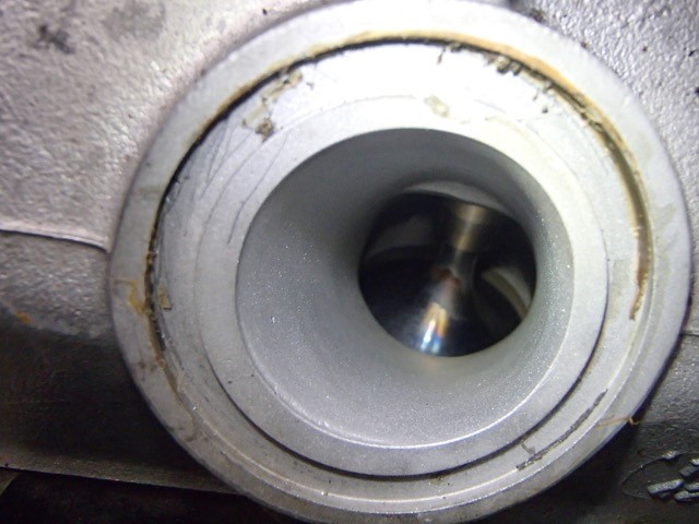

so muss es sein
so muss es sein
Valve 2.jpg (41.38 KiB) 5367 mal betrachtet
