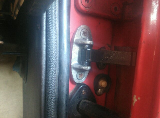

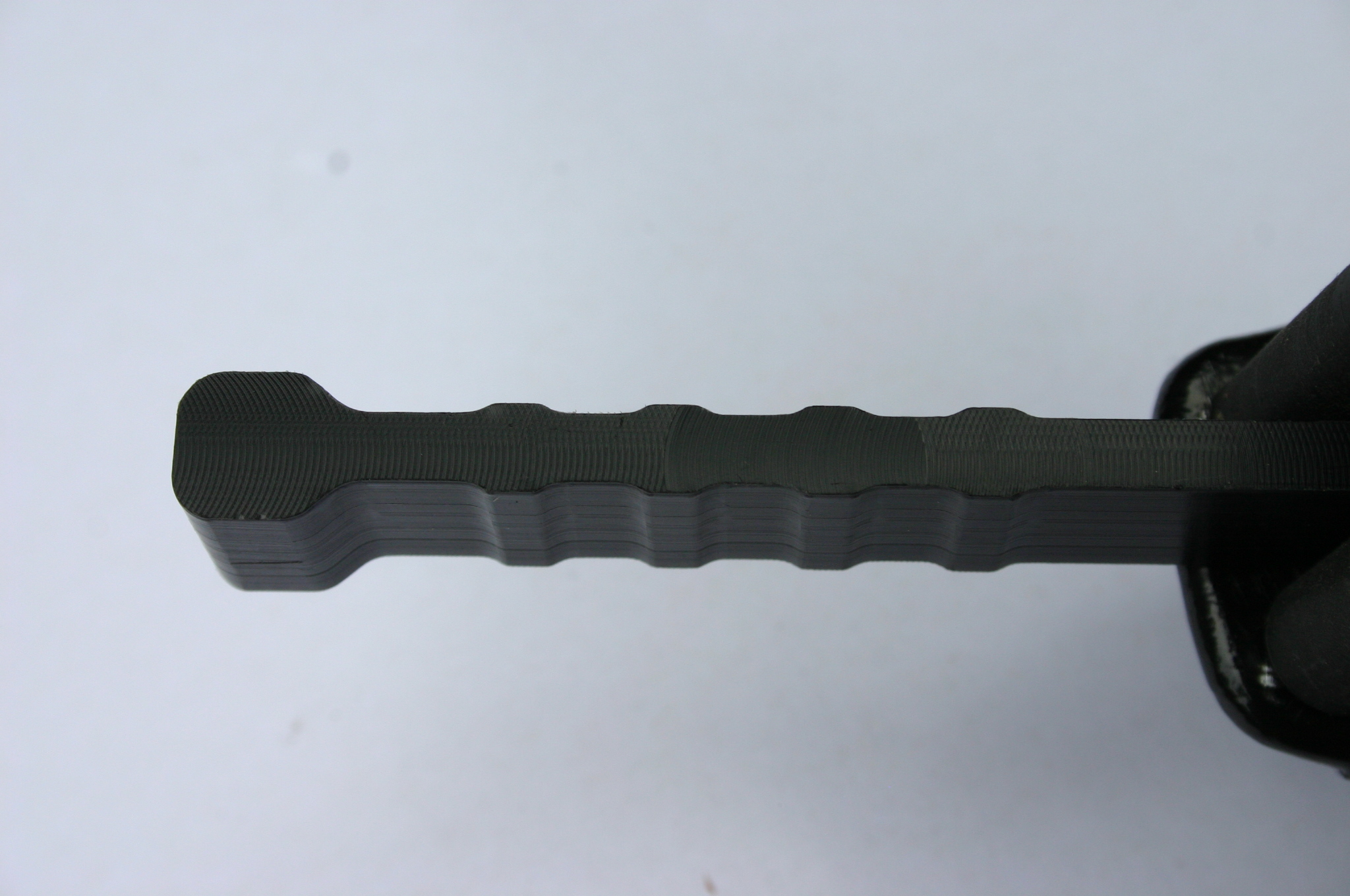

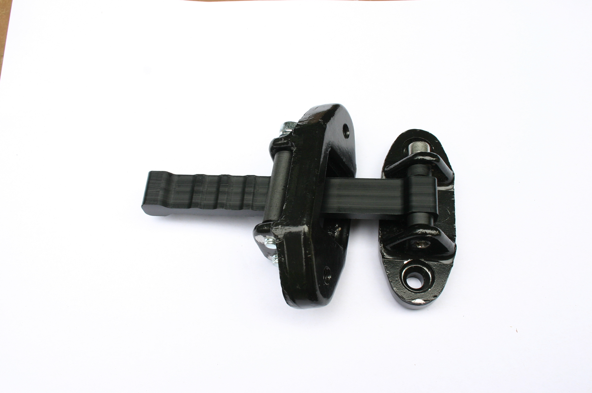

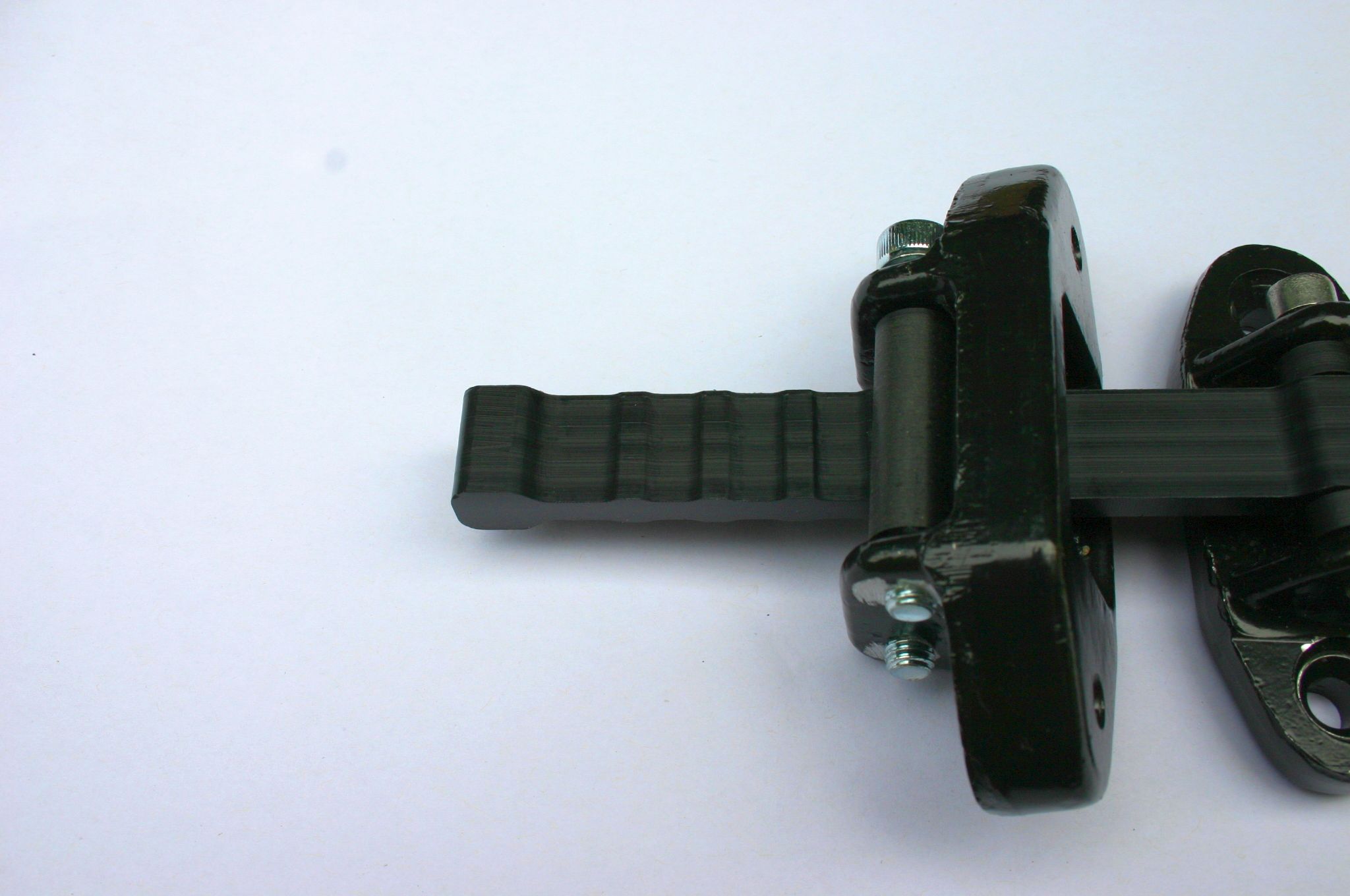

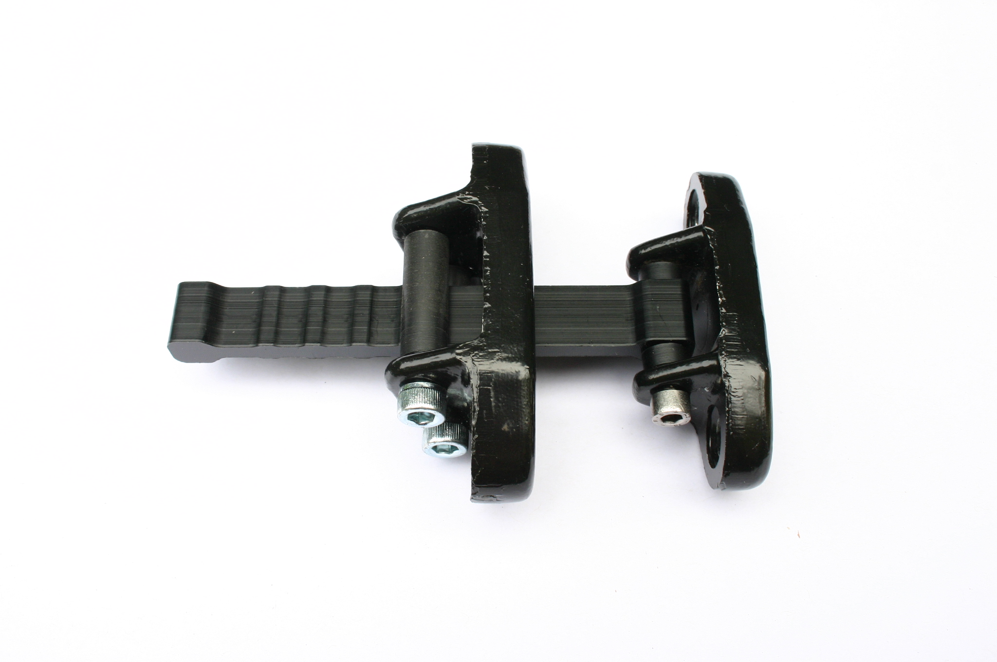

Habe mich viele Jahre über die defekten Türfangbänder meines Fiat Dino 2400 Coupé geärgert und dieses Ärgernis nun aus der Welt geräumt. Das auf dem Foto zu sehende Türfangband hat 4 Rastpositionen und hält die Tür recht gut in Stellung (sofern das Auto nicht SEHR steil am Berg steht).

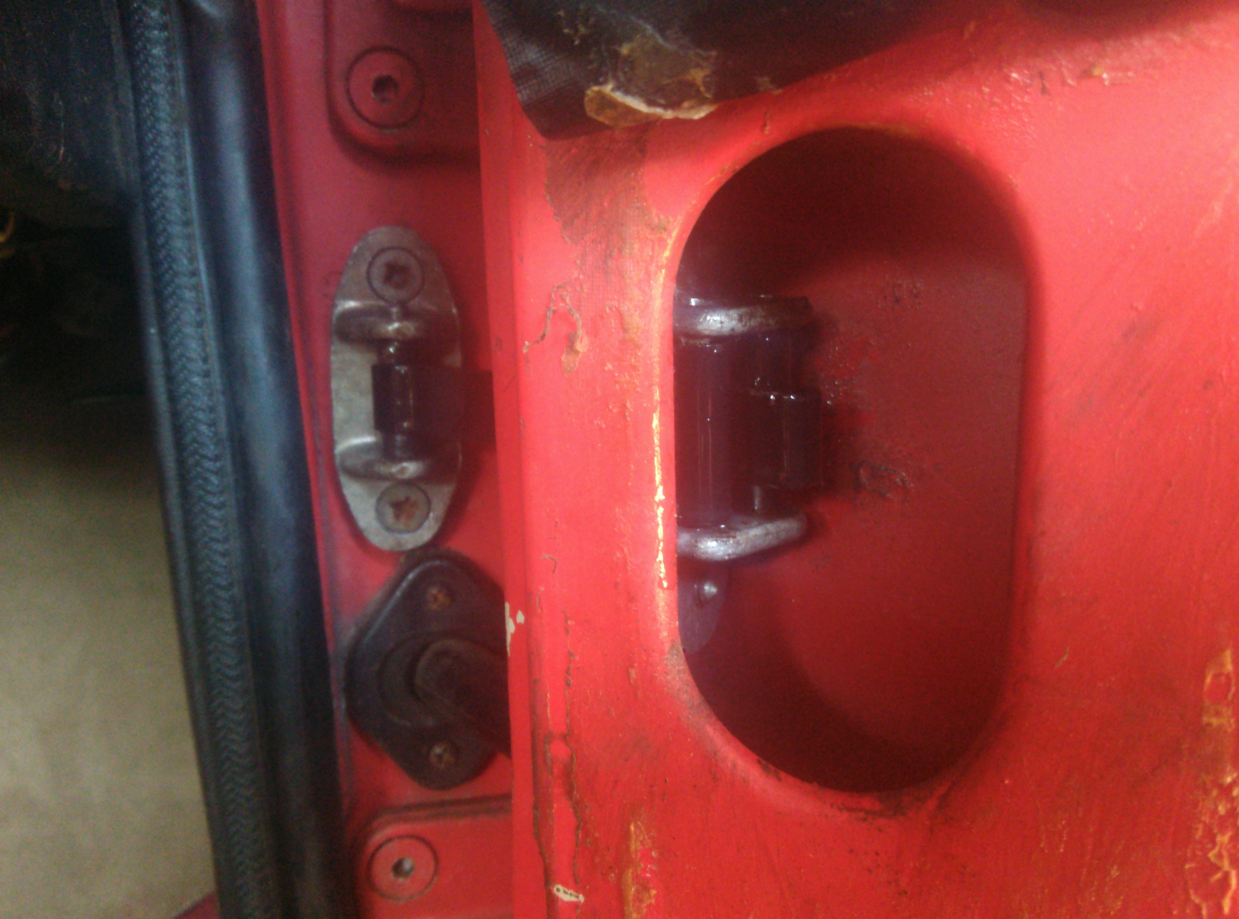

Oh sehr cool! Ich hab da auch schon einiges experimentiert aber alles nicht zufrieden stellen. Würde ich nehmen. Ist das Stück Preis oder paar Preis? Und wie schnell geht die Bearbeitung?
Beiträge: 1053
Re: Türfangband Fiat Dino Coupé

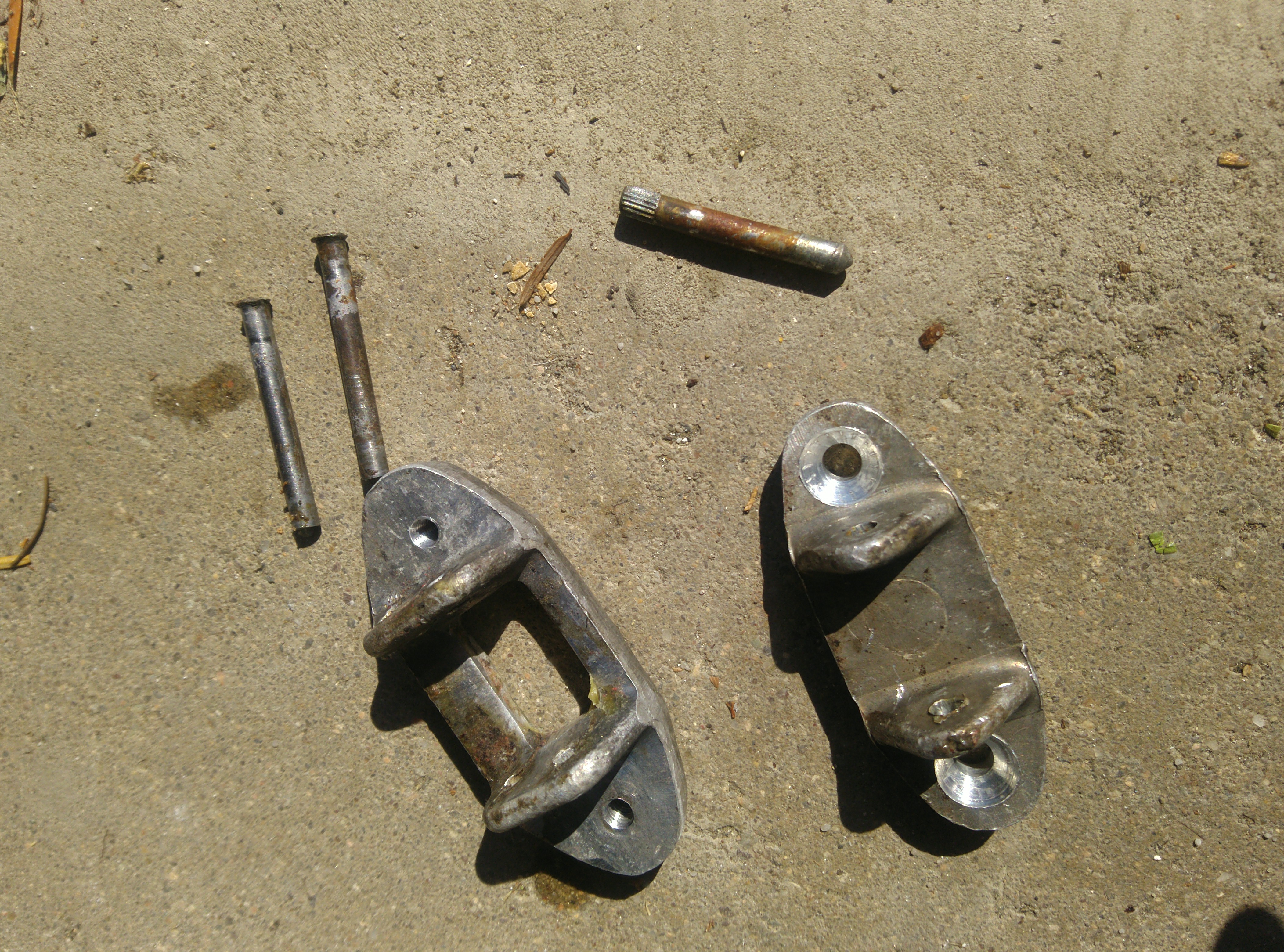

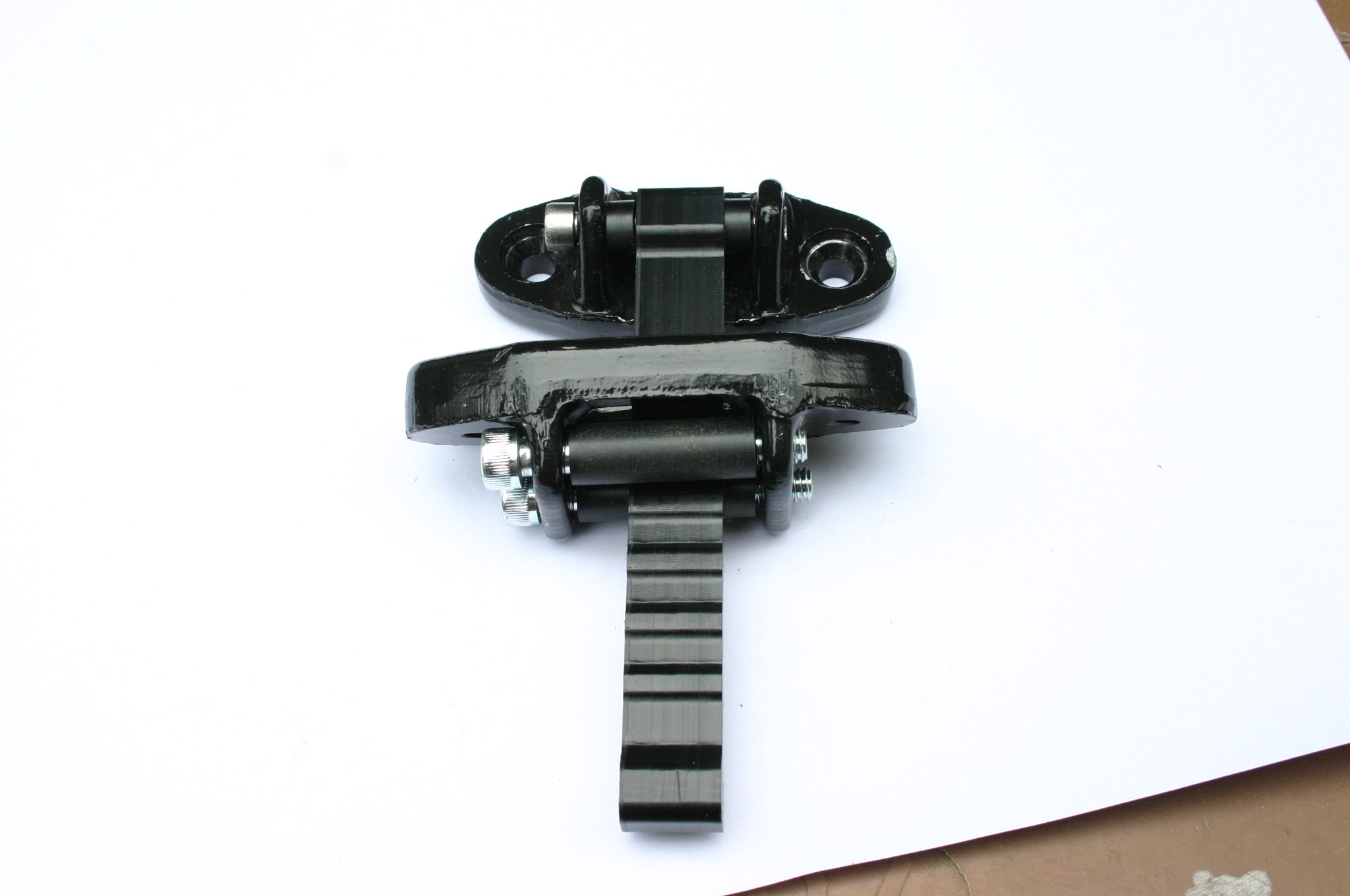

Ich hab jetzt auch die Türfangbänder von Georg eingebaut. Wie es aussieht, sind viele Beschläge schon einmal überholt und mit Schrauben versehen worden. Dies ist auch bei den Beschlägen, die Georg verwendet hat, so. Meine waren noch original mit Stiften versehen und ich wollte sie auch so erhalten. Da die Schrauben von Georgs Beschlägen 6 mm Durchmesser haben, die Stifte aber nur 5 mm, habe ich neue Rollen benötigt. Die sind aber kein Problem. Ein 10 mm Rundstab aus POM ist leicht erhältlich und bearbeitbar. Ich habe aus dem Rundstab neue Rollen mit demselben AD (9,8 mm) und ID 5 mm gemacht. Diese habe ich dann sukzessive in 0,1 mm-Schritten aufgebohrt, bis die Stifte durchgepasst haben und sich ein endgültiges Spiel zwischen Rollen und Türfangband von 0,4 mm ergeben hat. Für die Stifte habe ich 5 mm-Kerbstifte verwendet. Dazu musste ich die Beschläge auch ganz leicht aufbohren. Einen originalen Stift am A-Säulen-Beschlag konnte ich sogar wiederverwenden.

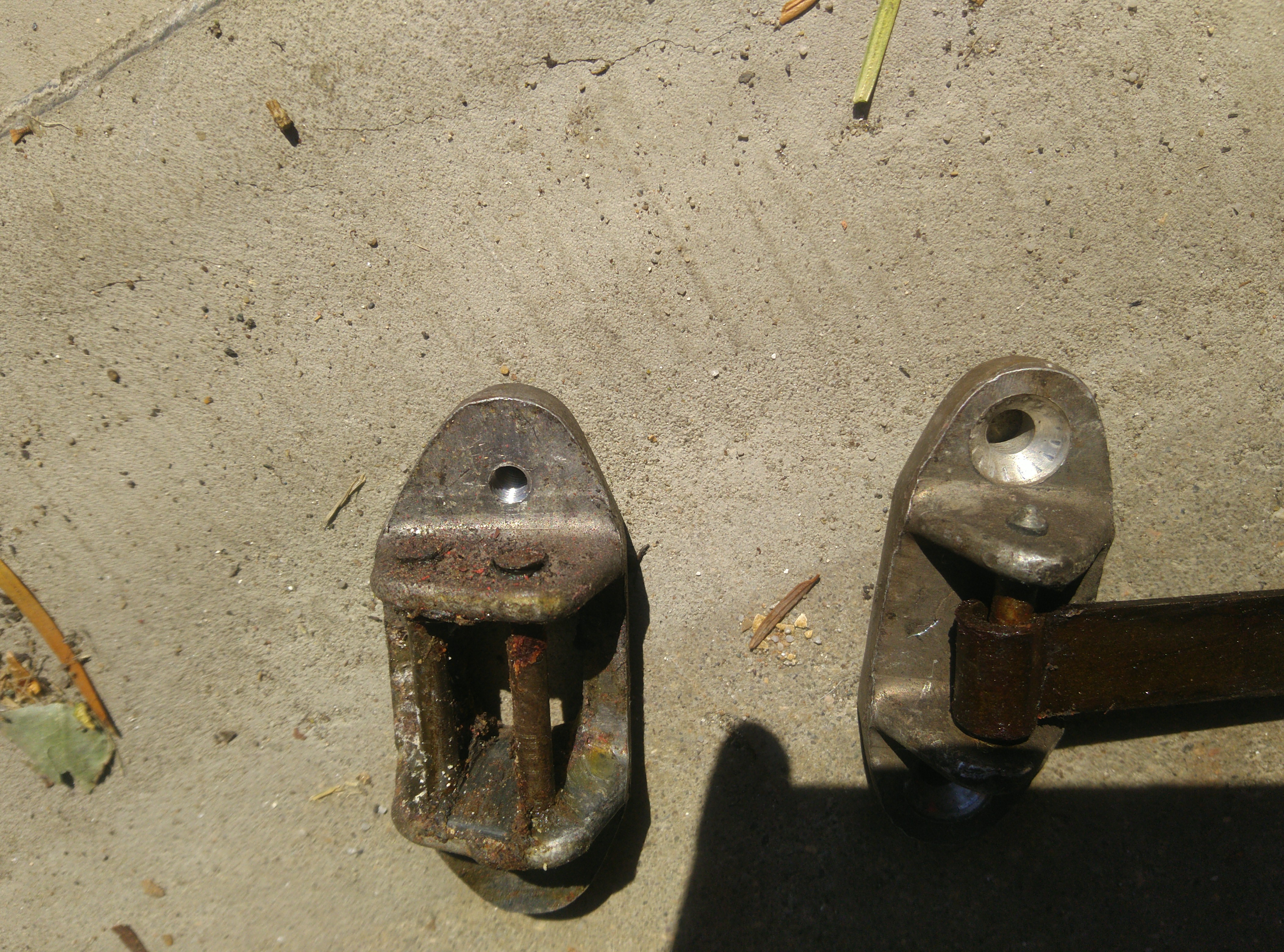

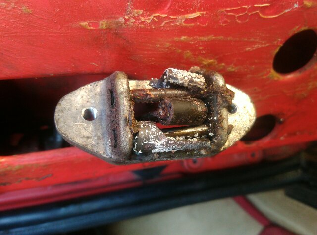

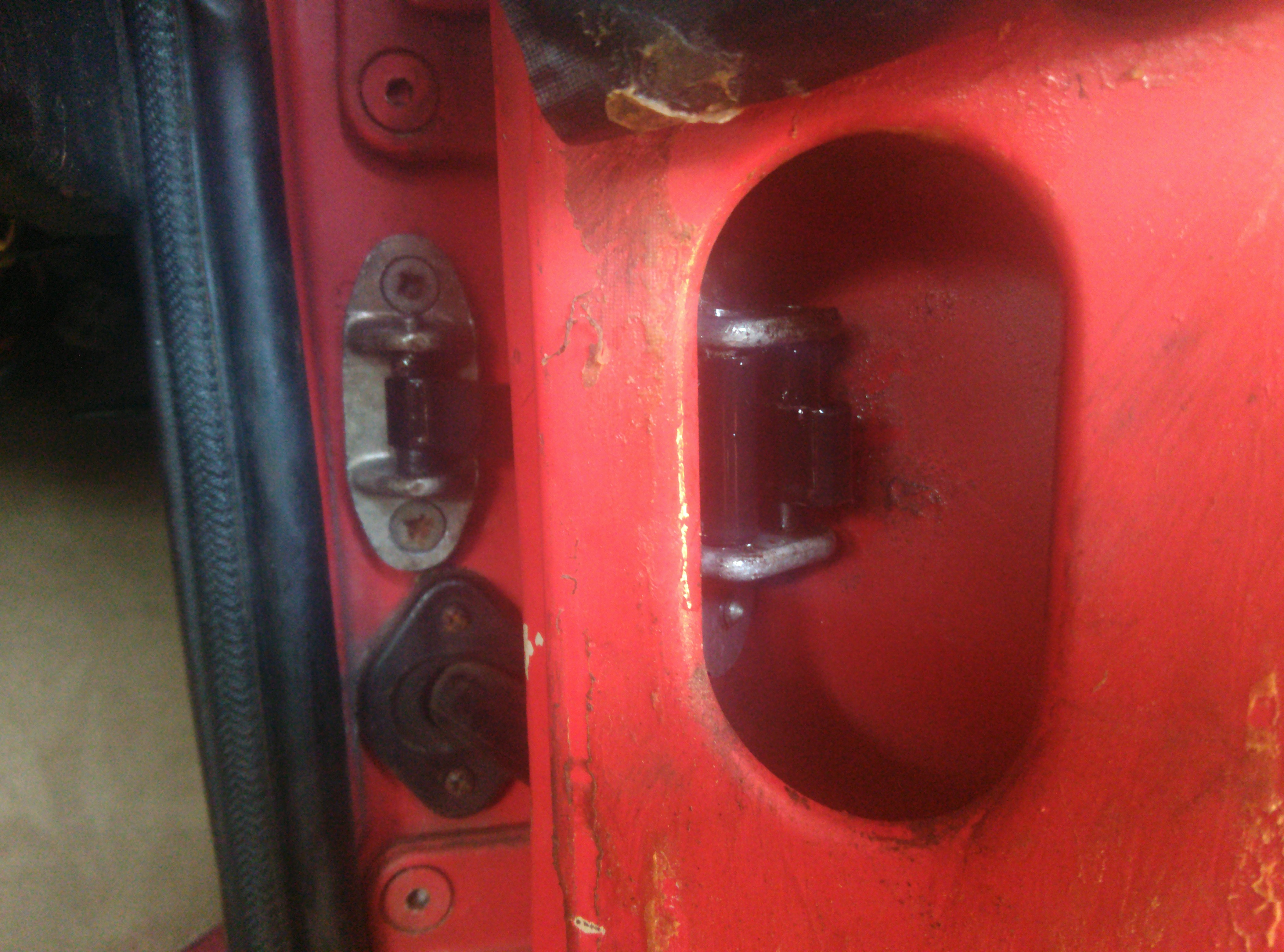

Hier mein alter Beschlag:

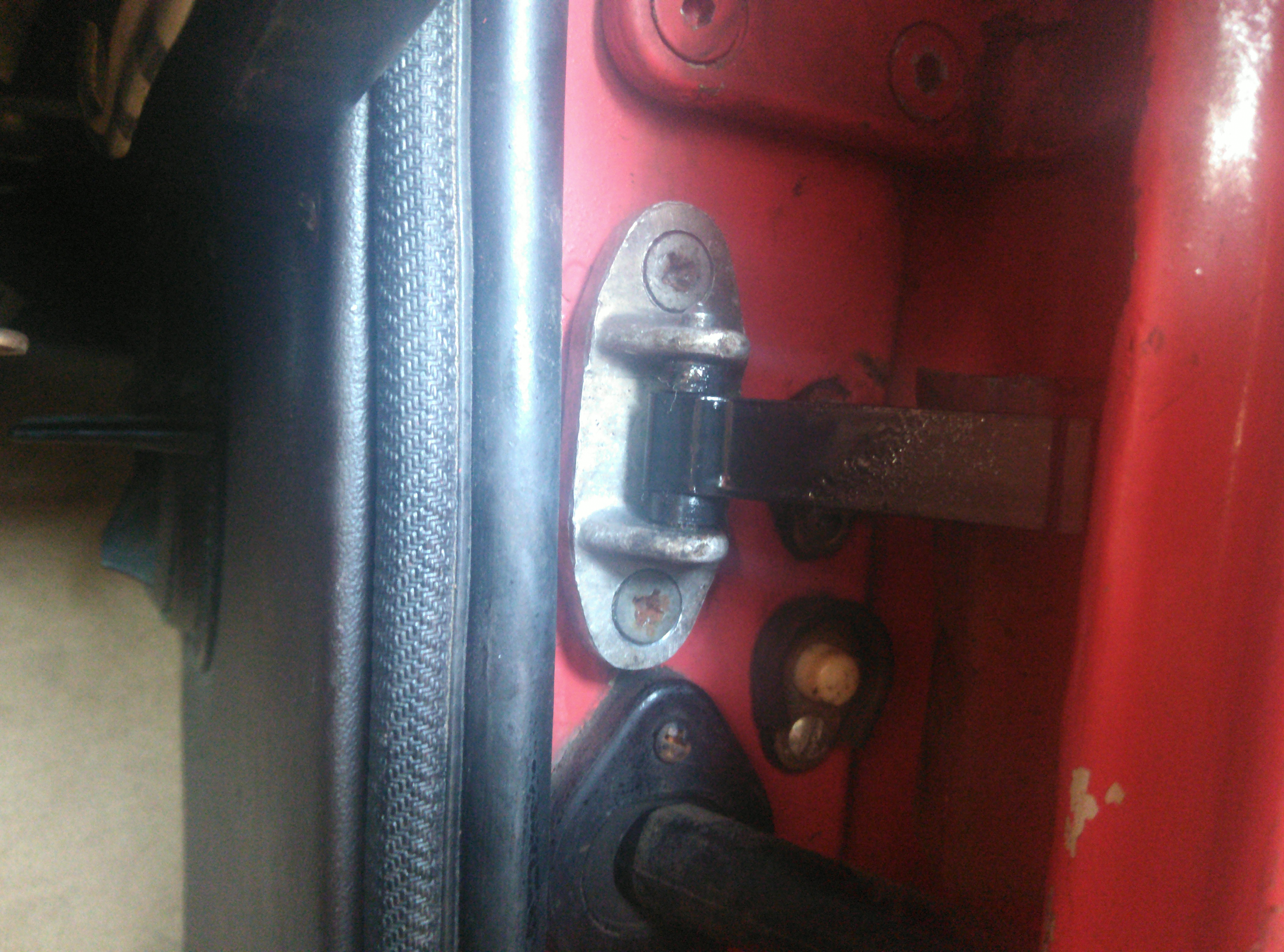

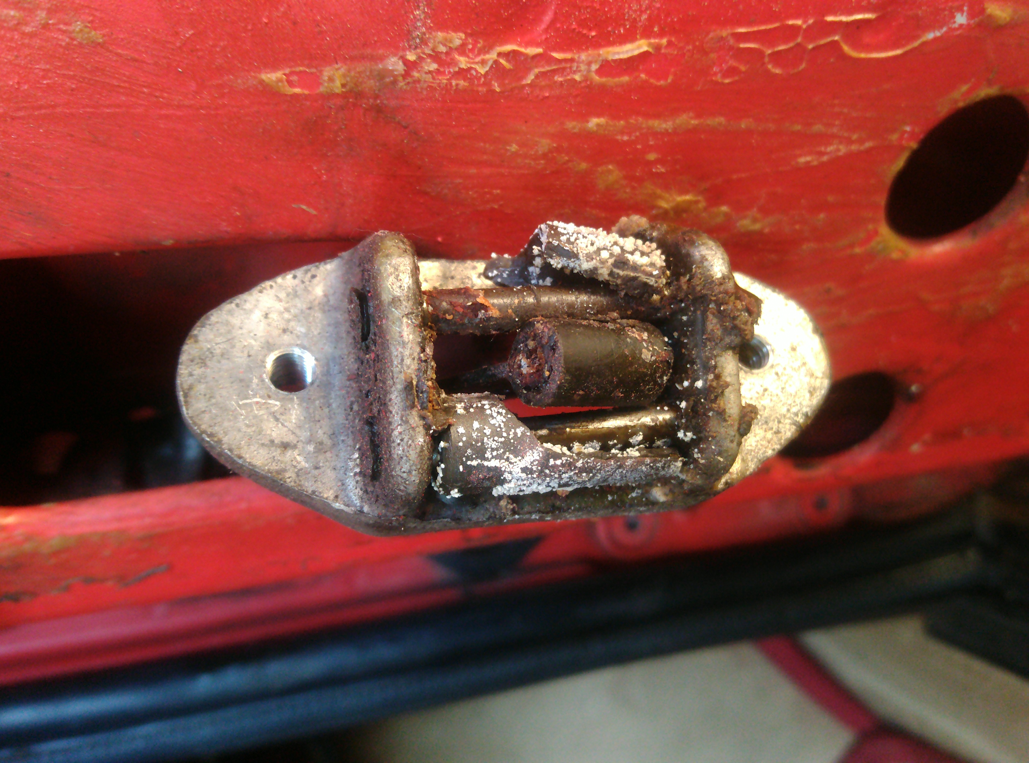

Es sind sogar noch Fragmente der alten Rollen vorhanden:

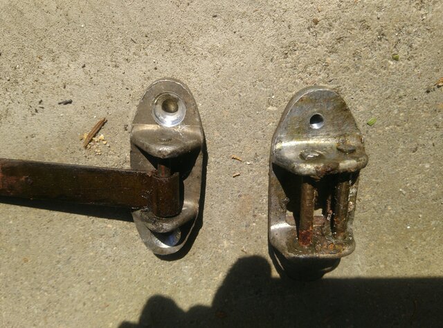

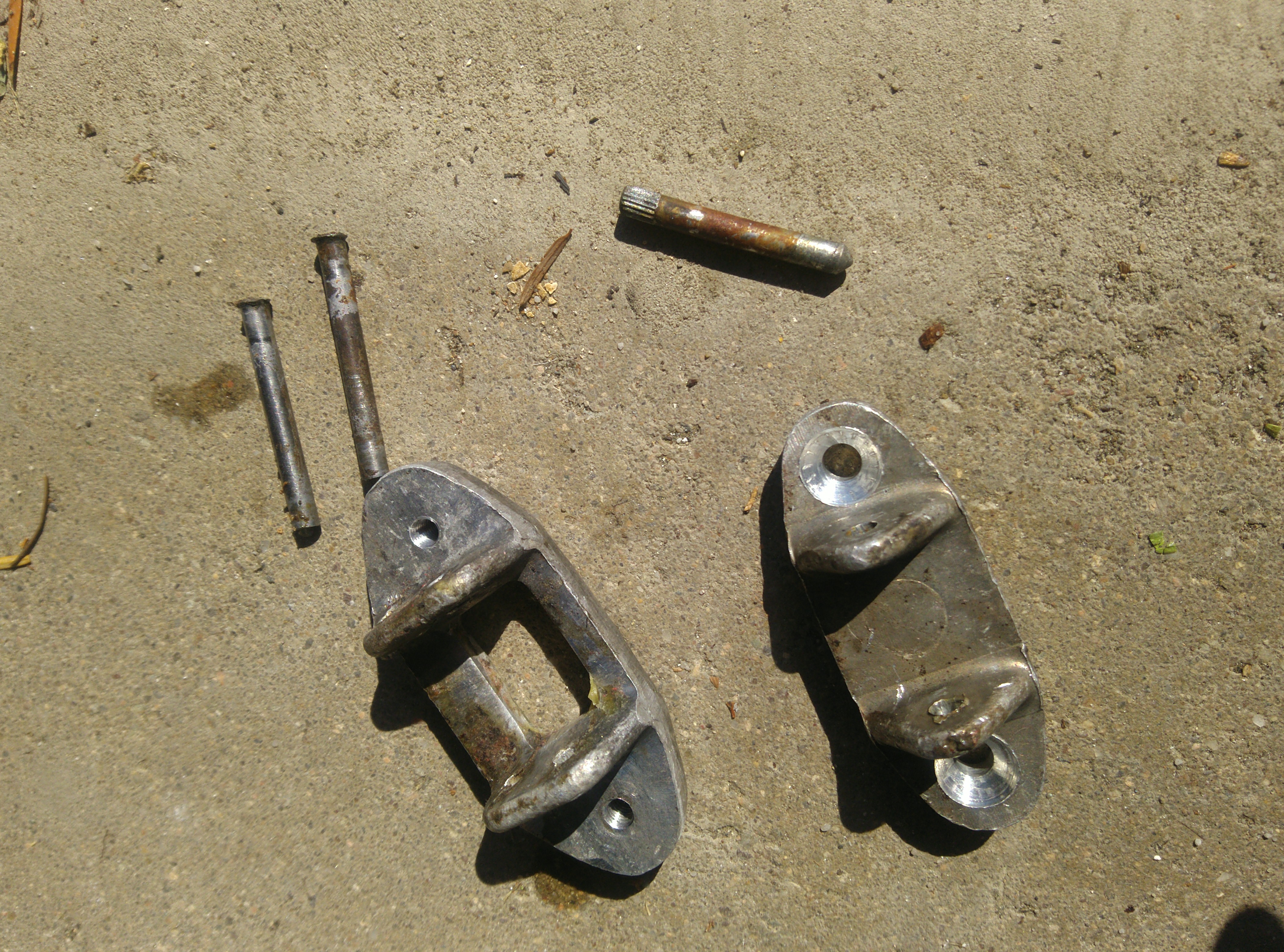

Im A-Säulen-Beschlag sieht man den originalen Stift, der oben einen Kegel und unten im Sitz ein Keilprofil hat; im B-Säulen-Beschlag waren Niete, möglicherweise schon nicht mehr original:

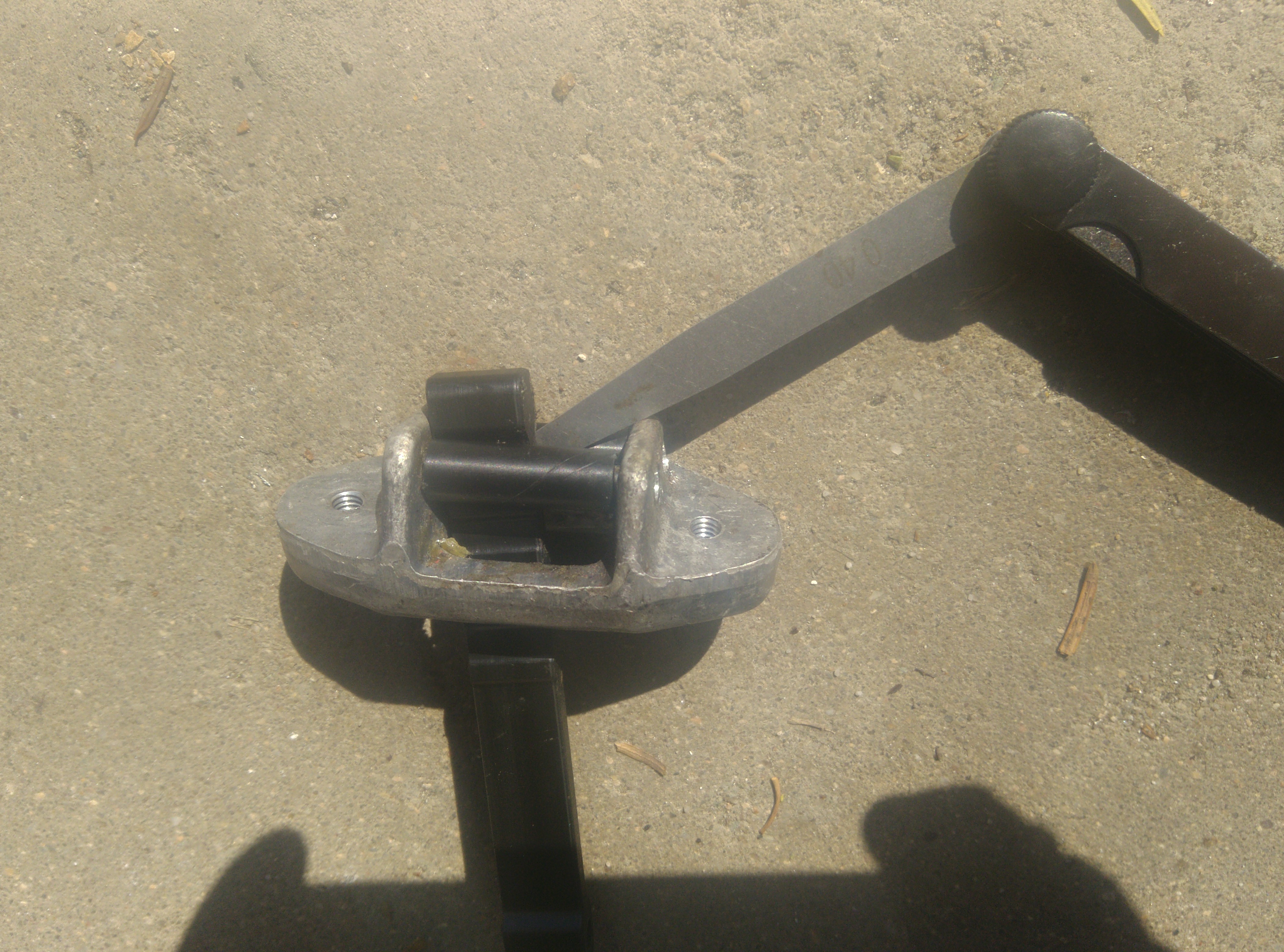

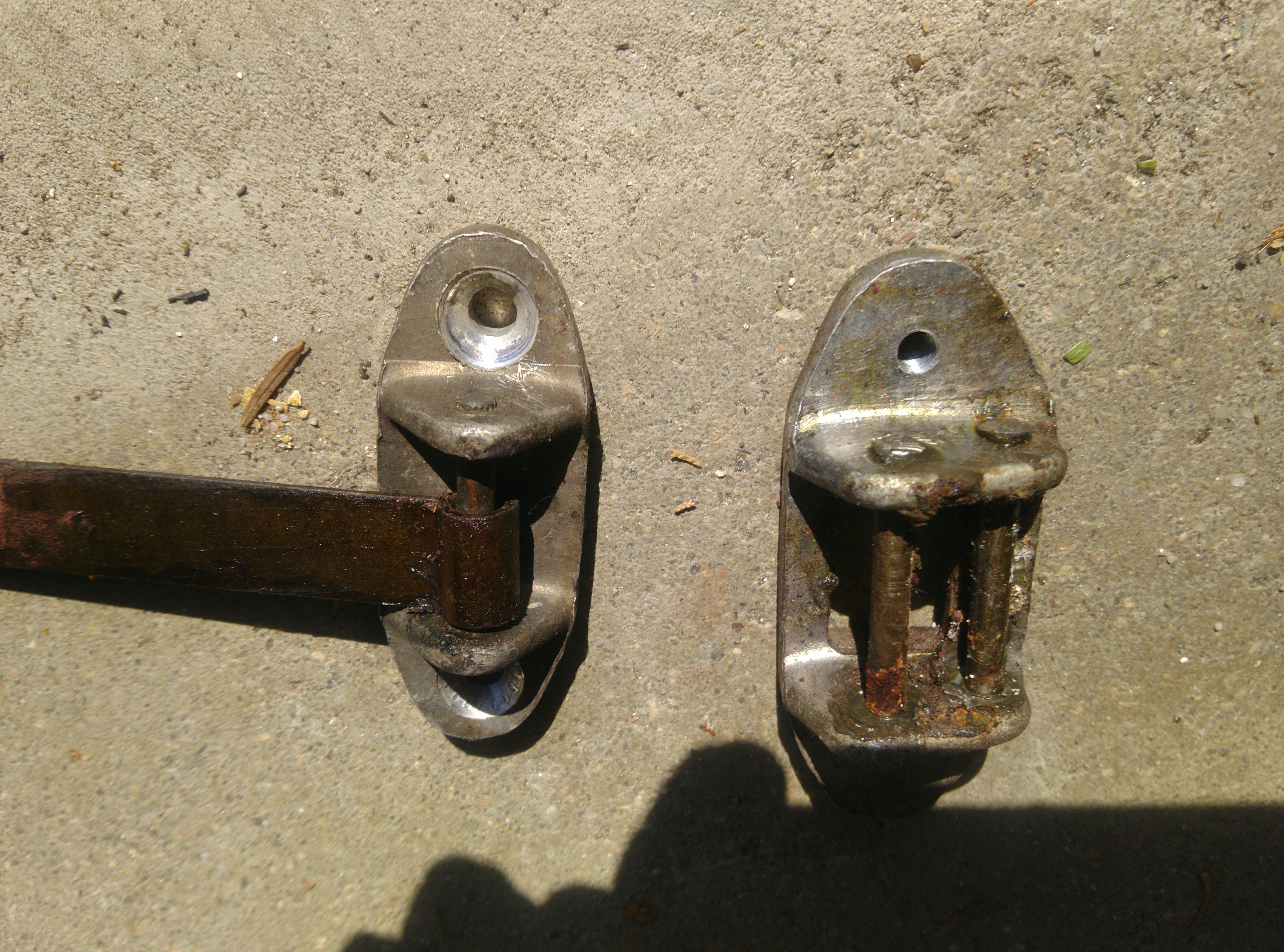

Hier der B-Säulen-Beschlag mit Georgs Fangband, meinen neuen Rollen und dem resultierenden Spiel:
Und hier die neuen Fangbänder wieder eingebaut:
