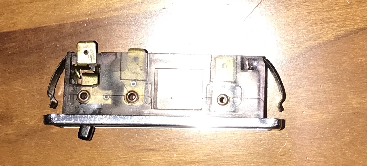

ich habe wieder mal eine Frage für die handwerklichen Experten unter euch. Mir ist die Innenbeleuchtung in meinem Coupé hinten rechts kaputt gegangen. Die Leuchte sitzt in der Seitenverkleidung unter dem hinteren Seitenfenster, ist ca. 7 cm lang und 2 cm hoch.
Ich bräuchte einen Tip wie man die raus bekommt ohne sie zu zerstören.

Die ist nur eingeclipst, bzw. Wird durch eine Metallfeder gehalten.
Einfach nur vorsichtig rausziehen mit dem Fingernagel oder mit flachem Kunststoff (die Dinger mit denen sich die Seiten Verkleidungen ablösen lassen funktionieren gut) Schraubenzieher geht auch musst aber aufpassen das du weder das Kunstleder verletzt.

Ich hatte bereits versucht das mit einem Kunststoff-"Schaber" (eines von den Dingern ...) abzuhebeln, musste aber recht viel Kraft aufwenden und hatte Angst etwas abzubrechen.
Hast Du evtl. ein Photo der Metallfeder, evtl. komme ich dann an die richtige Stelle um die Feder zu lösen ?
Wo hebelt man am Besten, an der kurzen Stirnseite (vorne oder hinten) oder an der langen Längsseite (oben oder unten) ?
Danke, Claus
Beiträge: 606
Re: Fiat Dino Coupé 2400 - Innenbeleuchtung hinten
Die Zungen sind an den Längsseiten und können recht stramm sein.
