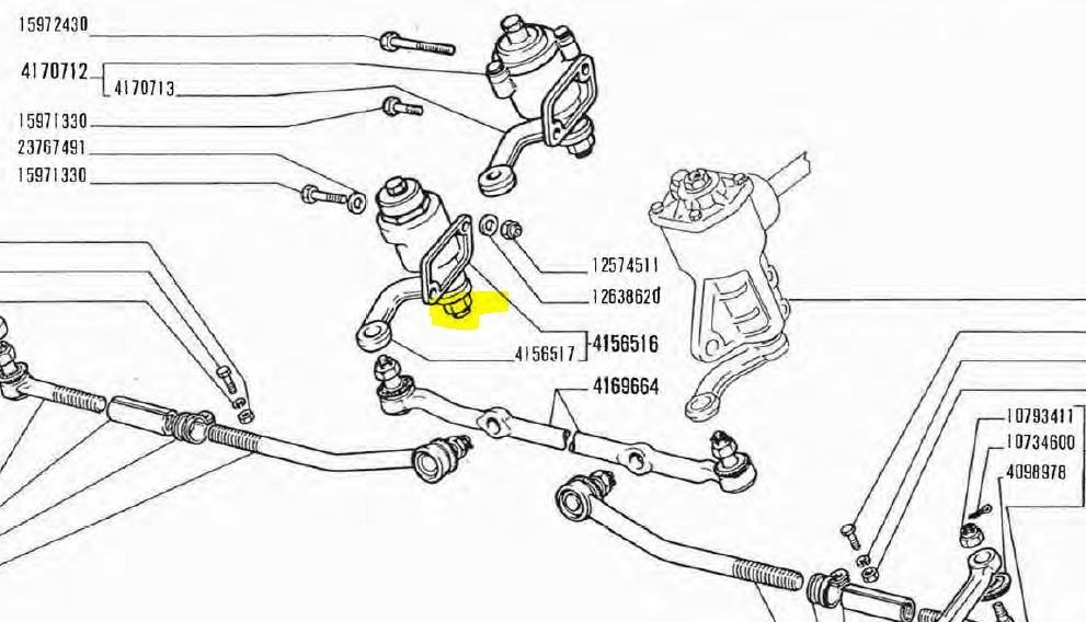

die Mutter, die den Hebel am Schwingungsdämpfer fixiert, fehlt bei mir... bzw. finde ich sie im Konglomerat an Kleinteilen nicht mehr.. (Skizze gelb markiert)..
habe jetzt schon alle möglichen Muttern probiert und keine passt: M12, 1/2" UNF, 1/2" UNC..

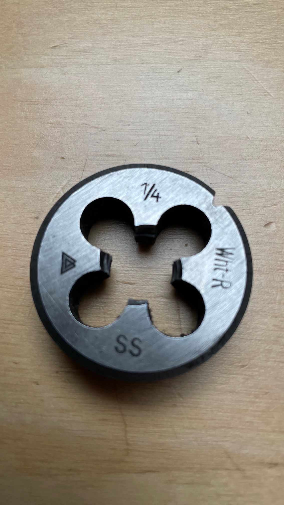

was allerdings wie angegossen passt, ist ein Gewindeschneider, dessen Beschriftung mir allerdings Rätsel aufgibt..
folgende Beschriftungen finden sich auf dem Gewindeschneider: 1/4 SS Wht-R (siehe Bild)
1/4" kann es nicht sein, weil der Bolzen, auf den die Mutter gehört hat einen Durchmesser von 12,45mm also ca. 1/2"
kann mir wer sagen, was das für eine sonderbare Mutter sein kann..? (hat in den Ersatzteilkatalogen auch leider keine eigene Nummer)

Schaut nach Whitworth-Rohrgewinde aus
https://de.wikipedia.org/wiki/Whitworth-Gewinde
Beiträge: 187
Re: Schwingunsdämpfer Lenkgestänge
Danke Tobi!!
Rohrgewinde.. spannend... aber mit der Information kann ich was anfangen und weitersuchen...

Du benötigst eine simple Mutter (M10 oder M12, da bin ich mir gerade nicht sicher) mit Feingewinde Steigung 1.25. Fiat hat damals gerne mit Feingewinde gearbeitet. Zerstöre das Außengewinde auf der Achse des Lenkungsdämpfers nicht mit dem Gewindeeisen.

wie schon geschrieben. ich habe alle möglichen Zoll und metrischen Muttern (mit Grob- und Feingewinde) probiert, es hat keine gepasst...
lediglich der abgebildetete Gewindeschneider hat sich leicht auf den Bolzen schrauben lassen ohne das Gewinde zu beschädigen...
und ich habe mittlerweile auch von anderen Quellen außerhalb des Registers die Info bekommen, dass es mit hoher Wahrscheinlichkeit um ein Whitworth-Gewinde handelt..
