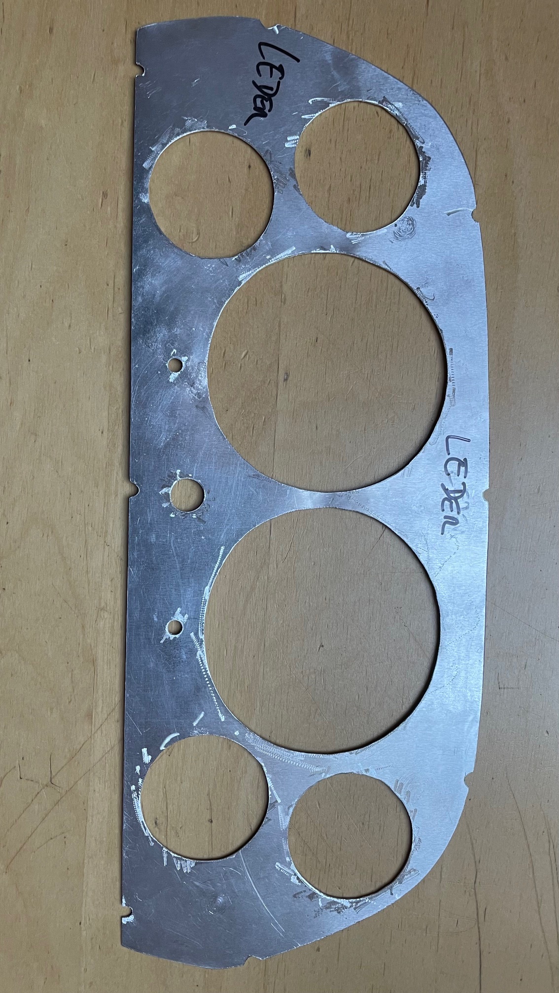

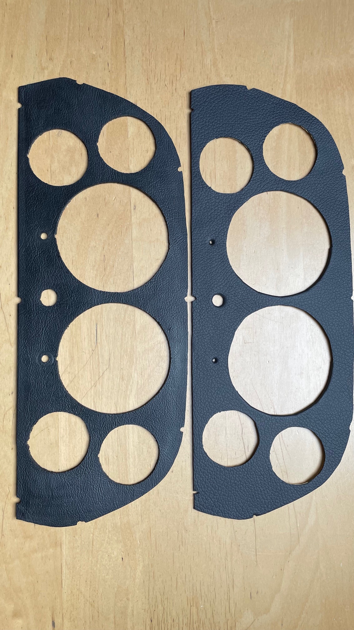

mittlerweile habe ich Plan B umgesetzt..
eine Aluminiumplatte an das neue Dashboard angepasst..
mit meinem Bastlerwerkzeug die Bohrungen gemacht und nachgeputzt und dann mit Leder überziehen lassen..
