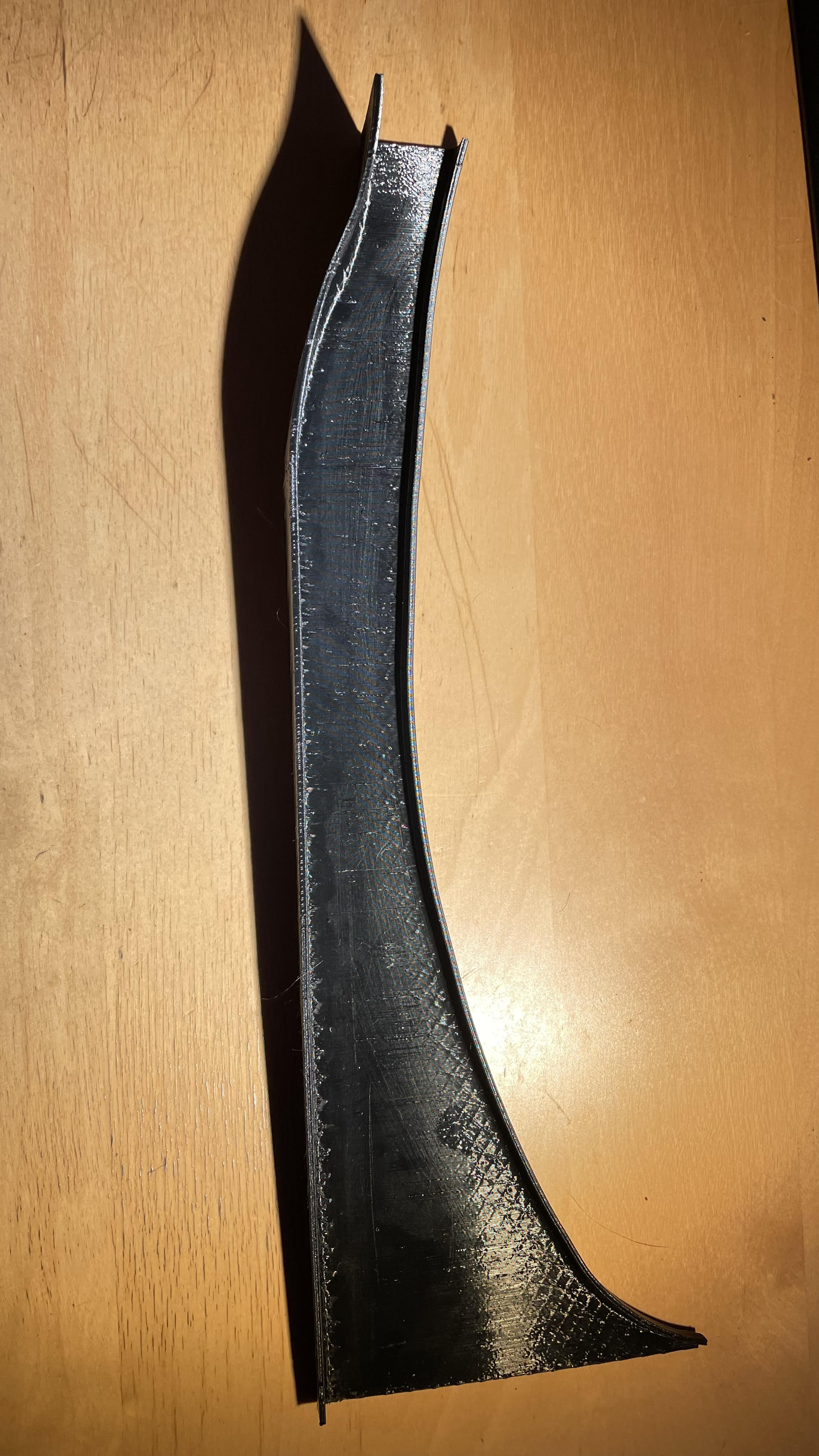

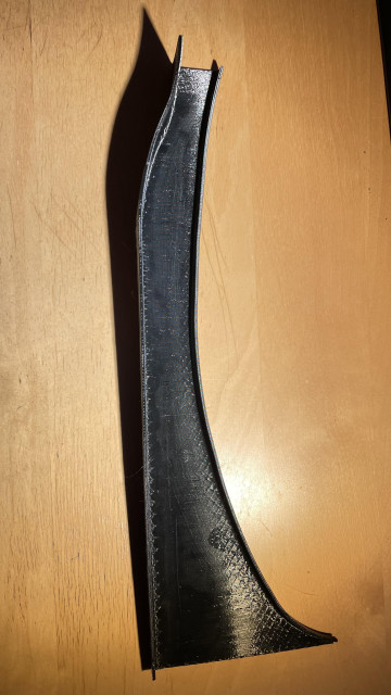

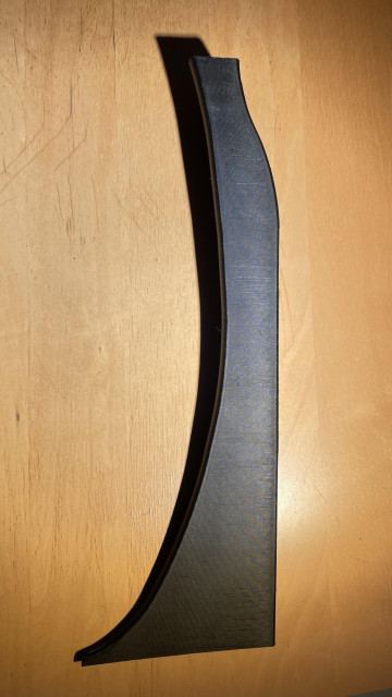

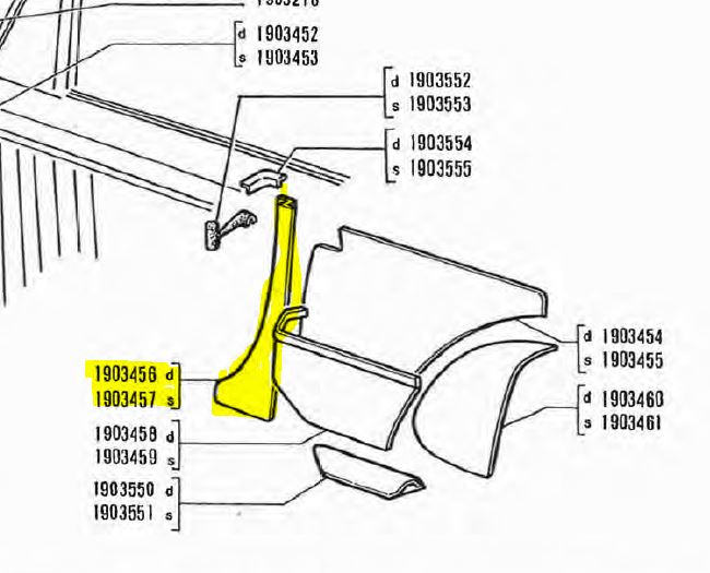

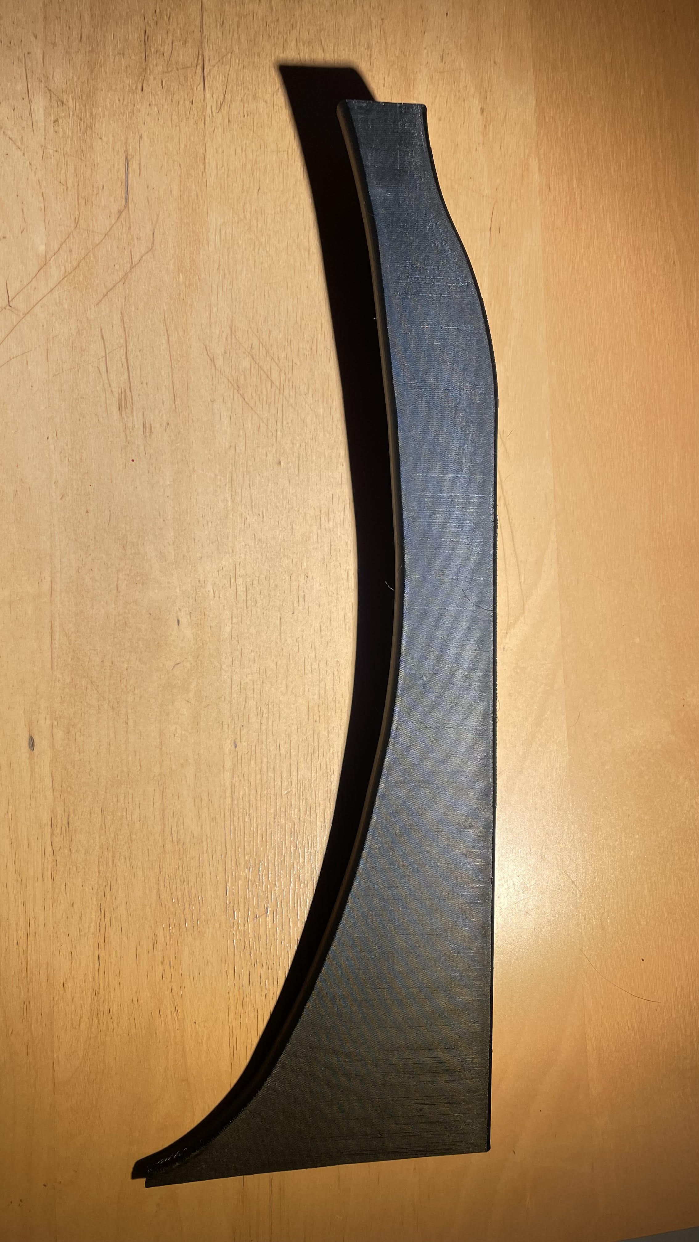

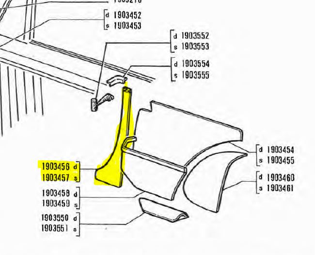

Nachdem bei meinem Dino Spider 2000 Serie 1- Projekt die meisten Innenraum-Verkleidungen gefehlt haben oder kaputt sind und auch nicht mehr bei den bekannten Händlern (Dinopoint, Dinoparts & Co.) verfügbar sind, lasse ich mir von einem Bekannten, der auf CAD-Design, 3D-Scan und 3D-Print spezialisiert ist, diese Teile nachfertigen...
als erstes hat er die Verkleidung der "halben" Mittelsäule gefertigt...
auf den Fotos seht Ihr die aktuelle Version für die Beifahrerseite als 3D-Druck
Die Verkleidung ist ein wenig länger als das Original... somit kann sie individuell angepasst werden (zb. gekürzt).
weiters kann die Verkleidung durch Erwärmen mittels Heißluftpistole ganz genau an die Karosserie angepasst werden.. nicht alle Bleche sind immer ganz gerade.. das ganze wird dann noch mit Leder oder Kunstleder überzogen..
