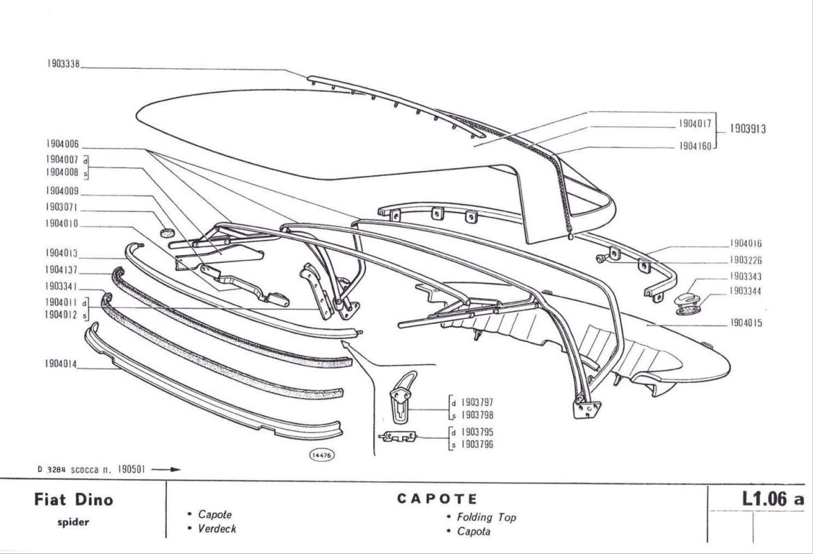

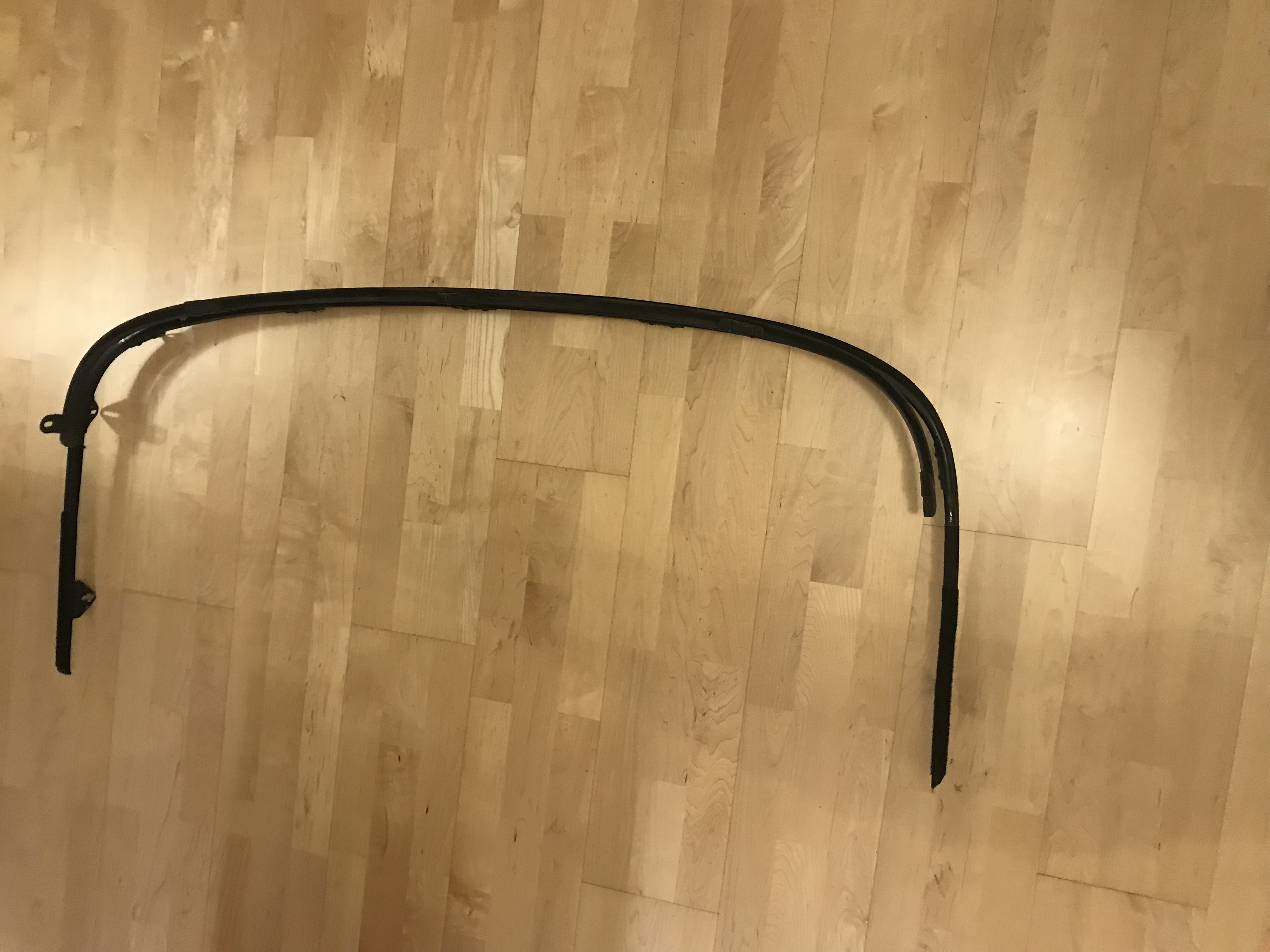

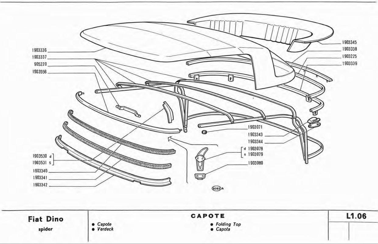

das Verdeckgestänge, das ich für den Dino Spider bekommen habe, schaut nicht so aus, wie auf der Explosionszeichnung im "Parts Catalogue".
hat jemand zufällig ein Foto vom "nackten" Verdeckgestänge, damit ich das mit meinem vergleichen kann?
Danke und beste Grüße, Andreas

Hallo Agnatus,
Spider 2000 Serie 1 und Serie 2 haben ganz unterschiedliche Verdecke (ich nehme an Serie 2 ist identisch mit Spider 2400)
Die Scheibenrahmen Serie 1 und 2 sind ja auch unterschiedlich - rund vs. eckig

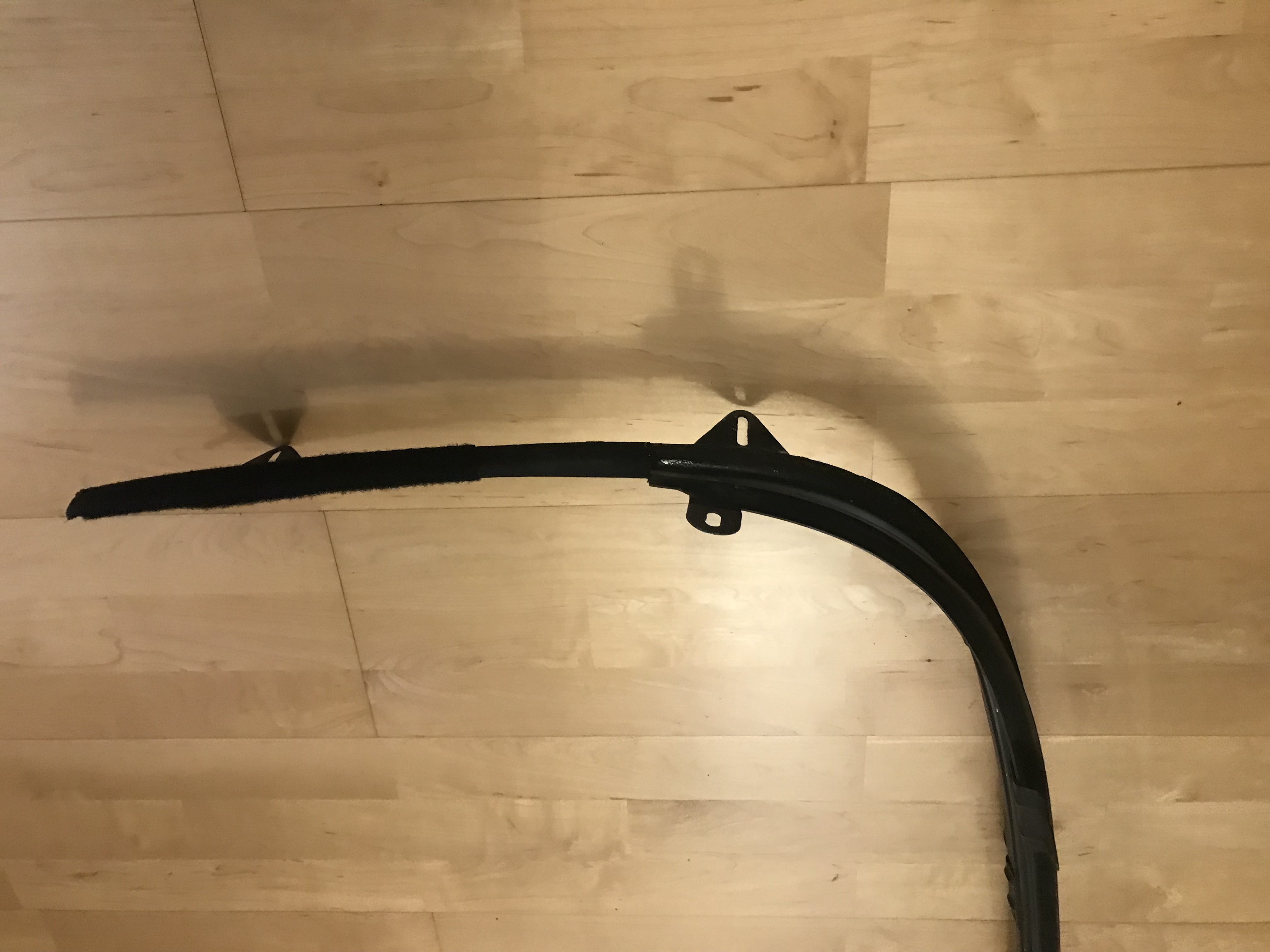

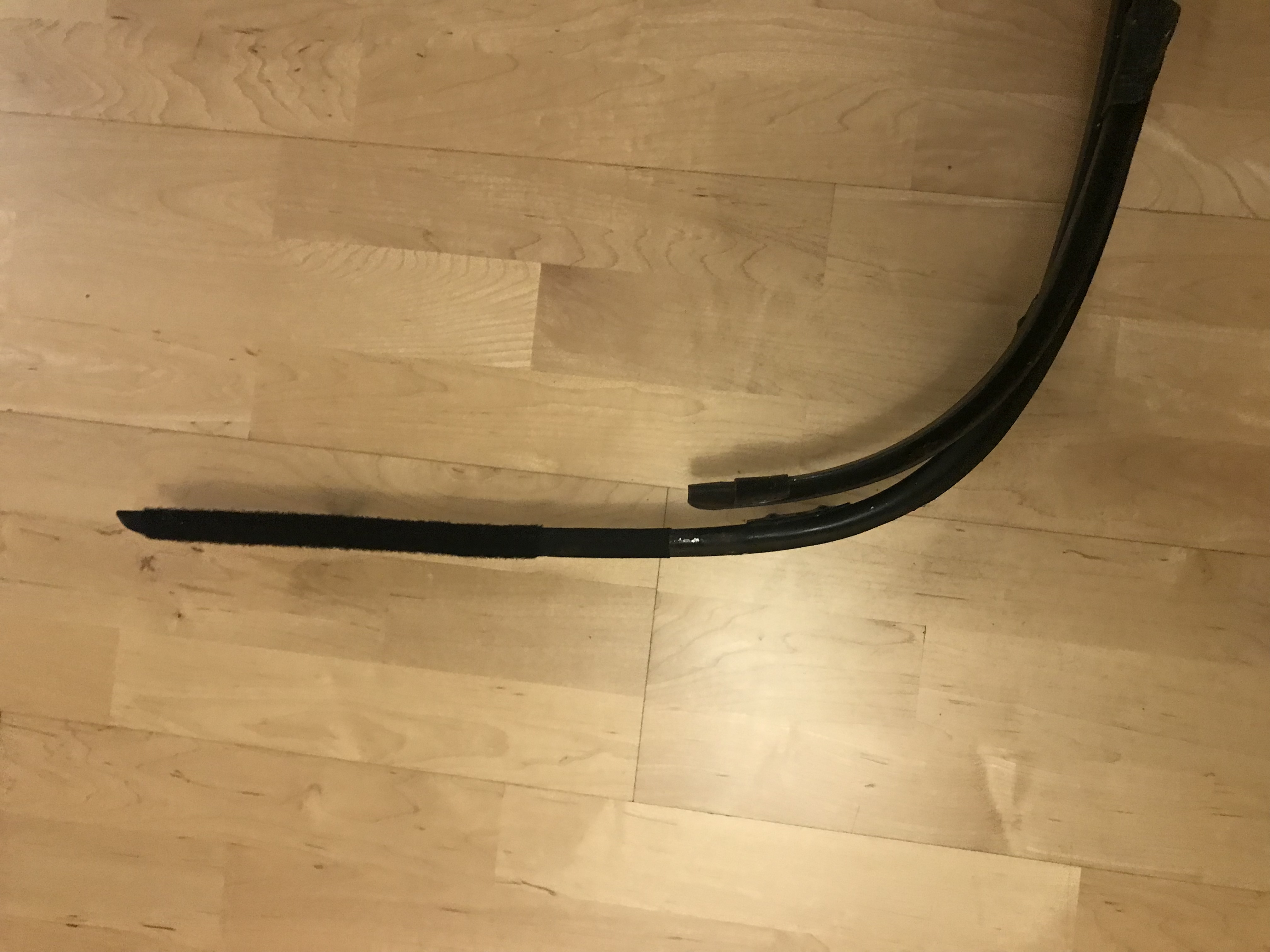

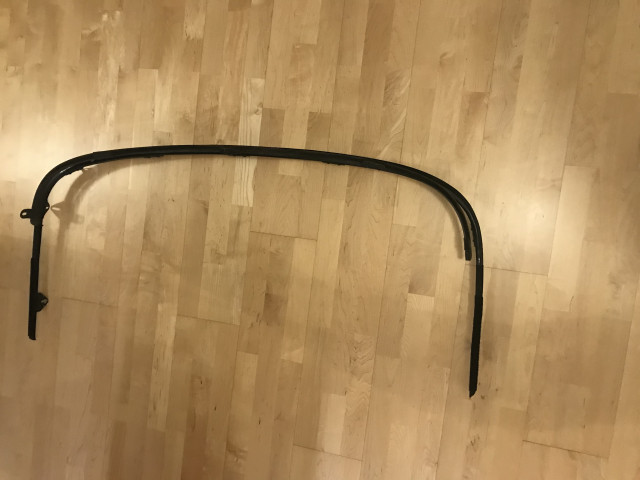

Wäre interessant welche Variante Du als Bausatz mitbekommen hast:
2000 Prima Serie runde Ecke
2000 Serie 2 eckige Ecke

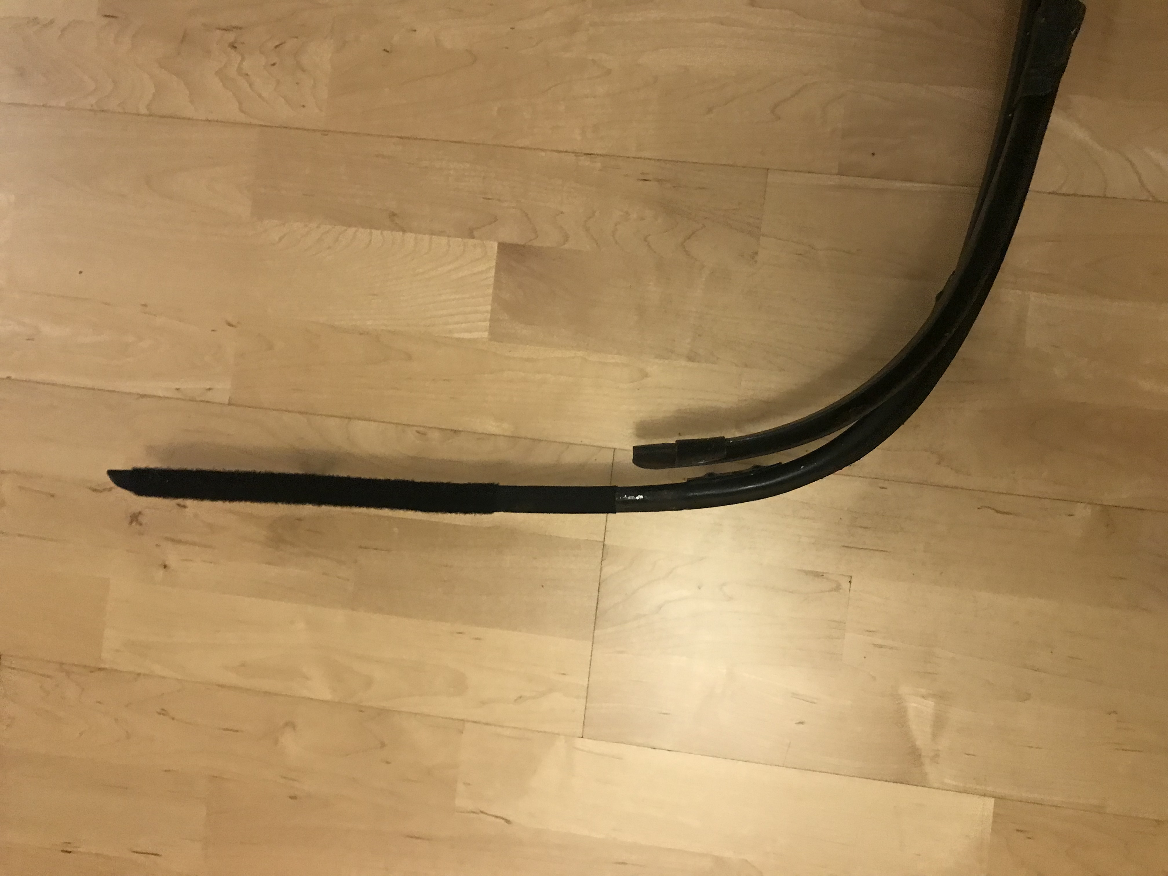

Das Verdeckgestänge, das ich habe ist dann wohl Serie 2... meines schaut so aus wie auf der unteren Skizze..

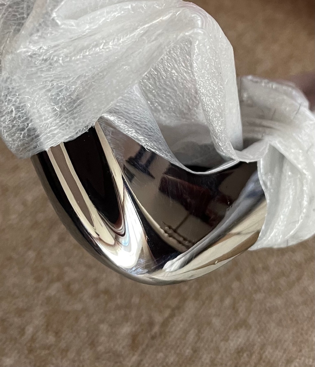

Der Scheibenrahmen ist aber Serie 1 (frisch vom Verchromen noch schön eingepackt - siehe Foto)...
ich werde mir das dann am Mittwoch genauer anschauen können... da habe ich ja das Vergnügen bei einer kleinen Ausfahrt mit einem Spider mitfahren zu können und da kann ich dann vergleichen...
ich hoffe aber nur, dass Scheibenrahmen Serie 1 und Verdeckgestänge Serie 2 zusammenpassen..
Beste Grüße, Andreas

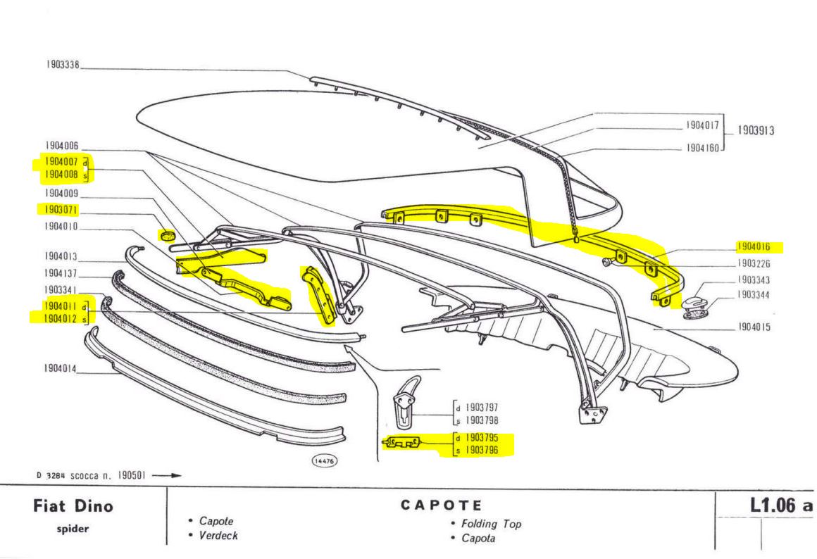

aber daraus ergibt sich wieder ein Problem..
mir fehlen die auf dem Bild gelb markierten Teile...
hat die wer und/oder kann mir eine Quelle dazu nennen.. (außer Dinopoint, zu denen ich voraussichtlich Anfang November fahre..)
Gruß, Andreas

Die Gegenstücke 1903795 zum Verdeckverschluß sind baugleich mit dem Spider 124 und es gibt die für EUR 120 bei Holtemann & Niedergerke:
https://www.fiatparts.de/epages/Holtman ... ng=1903795

Da sind sie wieder, die Tücken der Serie 1...
Der Georg hat natürlich recht, die Anschlüsse vom Fiat 124 Spider passen, nur sind diese beim 124 silbrig und beim Dino verchromt, ABER bei der Serie 1 bestehen diese Anschlüsse und die Aufhängung für die Sonnenblende aus zwei filigranen Bauteilen. Diese sind sehr selten zu finden und die der 2. Serie bzw. vom 124 deutlich robuster, daher benutze ich diese auch.
Wenn du oben die Zeichnungen von den Ersatzteilkatalogen genau anschaust siehst du, dass dies unterschiedliche Teile sind.
Der Griff oben am Verdeck und auch die hintere Leiste zur Befestigung des Verdecks an die Karosserie kannst du grundsätzlich vom 124 Spider nutzen. Nur ist die Leiste zu schmal, da der Dino deutlich breiter ist als der 124, aber ein Schweißer kann die einfach verlängern bzw. anpassen. Original dürftest du diese kaum finden und sehen kann man die auch nicht.
