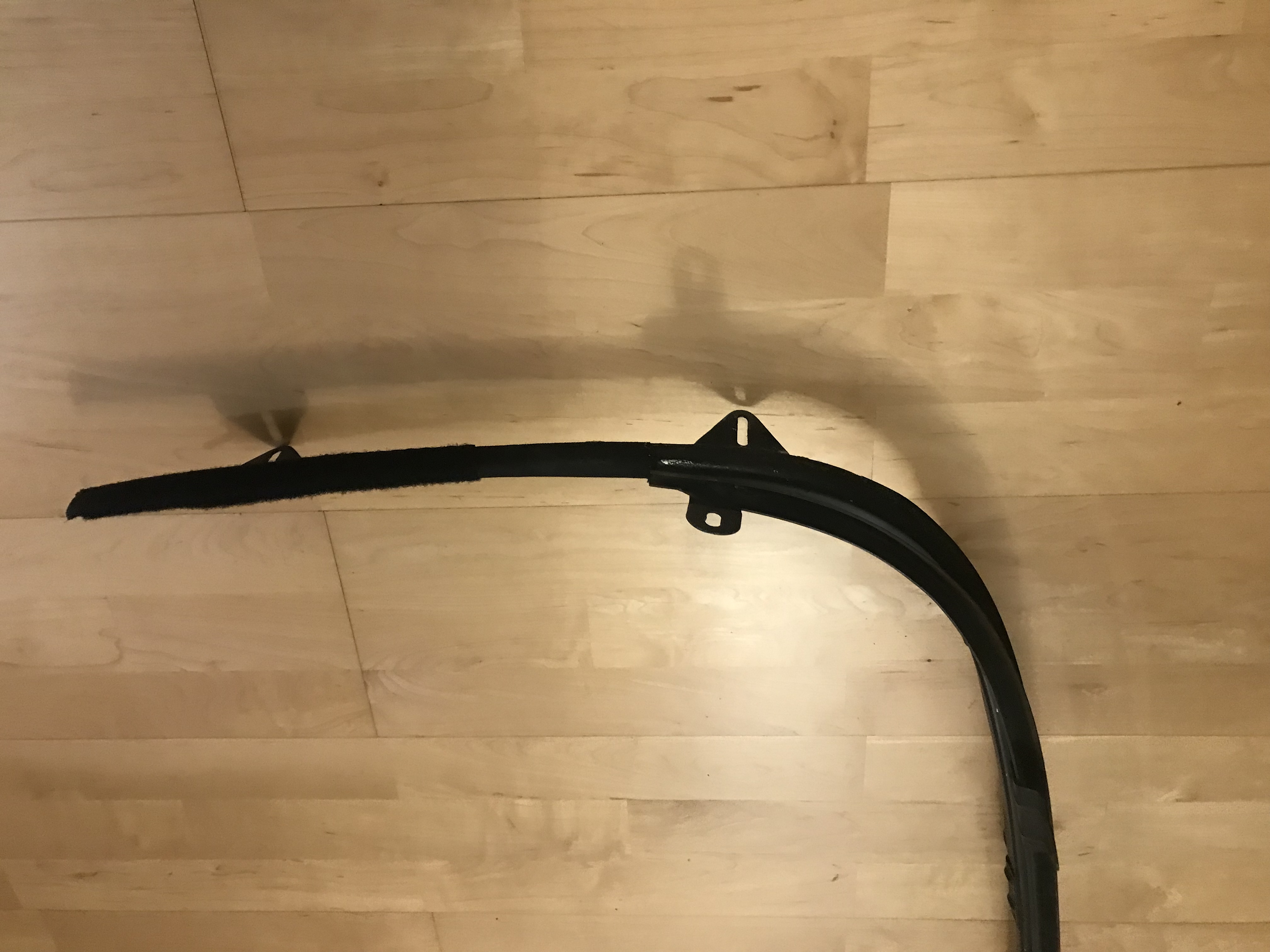

Liebe Alle,
neuer Tag, neue Frage/neues Problem..
das Verdeckgestänge, das ich für den Dino Spider bekommen habe, schaut nicht so aus, wie auf der Explosionszeichnung im "Parts Catalogue".
hat jemand zufällig ein Foto vom "nackten" Verdeckgestänge, damit ich das mit meinem vergleichen kann?
Danke und beste Grüße, Andreas

Hallo Agnatus,
Spider 2000 Serie 1 und Serie 2 haben ganz unterschiedliche Verdecke (ich nehme an Serie 2 ist identisch mit Spider 2400)
Die Scheibenrahmen Serie 1 und 2 sind ja auch unterschiedlich - rund vs. eckig
Wäre interessant welche Variante Du als Bausatz mitbekommen hast:

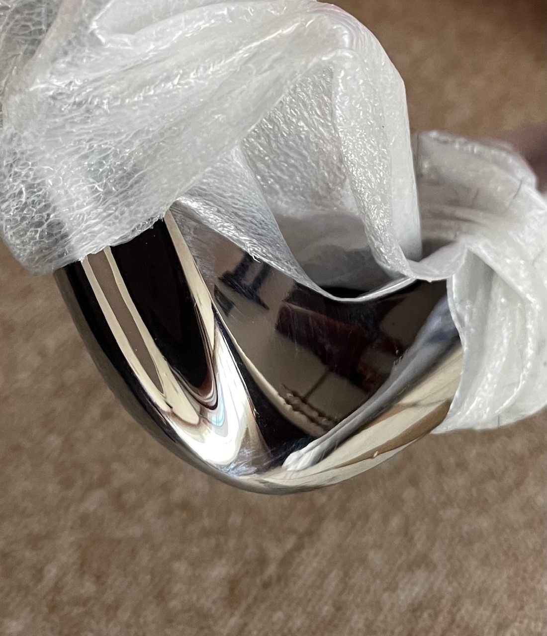

Das Verdeckgestänge, das ich habe ist dann wohl Serie 2... meines schaut so aus wie auf der unteren Skizze..
Der Scheibenrahmen ist aber Serie 1 (frisch vom Verchromen noch schön eingepackt - siehe Foto)...
ich werde mir das dann am Mittwoch genauer anschauen können... da habe ich ja das Vergnügen bei einer kleinen Ausfahrt mit einem Spider mitfahren zu können und da kann ich dann vergleichen...
ich hoffe aber nur, dass Scheibenrahmen Serie 1 und Verdeckgestänge Serie 2 zusammenpassen..
Beste Grüße, Andreas

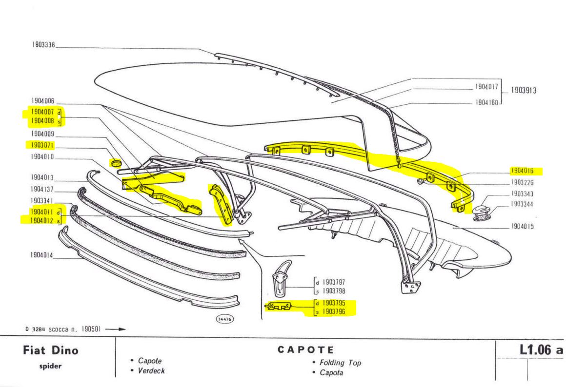

aber daraus ergibt sich wieder ein Problem..
mir fehlen die auf dem Bild gelb markierten Teile...
hat die wer und/oder kann mir eine Quelle dazu nennen.. (außer Dinopoint, zu denen ich voraussichtlich Anfang November fahre..) Gruß, Andreas

Die Gegenstücke 1903795 zum Verdeckverschluß sind baugleich mit dem Spider 124 und es gibt die für EUR 120 bei Holtemann & Niedergerke:

Da sind sie wieder, die Tücken der Serie 1...
Der Georg hat natürlich recht, die Anschlüsse vom Fiat 124 Spider passen, nur sind diese beim 124 silbrig und beim Dino verchromt, ABER bei der Serie 1 bestehen diese Anschlüsse und die Aufhängung für die Sonnenblende aus zwei filigranen Bauteilen. Diese sind sehr selten zu finden und die der 2. Serie bzw. vom 124 deutlich robuster, daher benutze ich diese auch.
Wenn du oben die Zeichnungen von den Ersatzteilkatalogen genau anschaust siehst du, dass dies unterschiedliche Teile sind.
Der Griff oben am Verdeck und auch die hintere Leiste zur Befestigung des Verdecks an die Karosserie kannst du grundsätzlich vom 124 Spider nutzen. Nur ist die Leiste zu schmal, da der Dino deutlich breiter ist als der 124, aber ein Schweißer kann die einfach verlängern bzw. anpassen. Original dürftest du diese kaum finden und sehen kann man die auch nicht.

Danke für den Hinweis.. bei so "Kleinigkeiten" greife ich jetzt mal auf die verfügbaren Teile der Serie 2 zurück.. ich will ja auch irgendwann mal fertig werden mit dem "Bausatz".. nachdem ich ja vorhabe, den Dino länger zu behalten, finden sich im Laufe der Zeit ja vlt. auch die originalen Teile..
und nachdem Verbesserungen zwar die Originalität der Serie 1 "stören" bin ich trotzdem dafür Teile einzubauen, die stabiler und nicht so fragil sind, wie die Teile der allerersten Serie..
so werde ich zb auch nicht die "originalen" Nachbau-Armlehnen, die die Freunde aus Bergamo für € 1.400 das Paar verkaufen, sondern die vom 124er nehmen, die nur einen Bruchteil kosten..
und ich habe auch den Motor mit der stärkeren Ölpumpe "getuned" und sonst werde ich nach Tips und Ratschlägen von Dino-Fahrern gerne umsetzen.
Auch die Sitztapezierungen werde ich mit Naturleder und nicht mit dem Kunsteleder bzw. den alten Stoffen aus den späten 1960ern machen..
Danke weiterhin für Eure Tipps und Ratschläge. ich bin wie ein Schwamm, der alles Wissenswerte zum Dino Spider aufsaugt..
@ Chrom: ich habe zum Glück in Graz eine Firma, die zu sehr günstigen Preisen verchromt bzw. alle Arten von Verzinken macht (gelb, schwarz etc.. )
also wenn was nicht Chrom ist, gebe ich Ihnen das und hab es ein paar Tage später "nagelneu"..
@ Leiste hinten.. das habe ich auch schon gehört.. ich hätte ja eigentlich eine "adaptierte" 124er Leiste aus Deutschland bekommen sollen, nur hat der Betreffende zur Zeit leider keine Zeit. werde daher auf einen lokalen "Bastler" zurückgreifen..

Ja die Leiste vom 124 Spider kann man anpassen. Das hab ich seit einigen Monaten schon vor. Die muss aber sowohl in der Länge als auch in der Breite angepasst werden und die Laschen müssen auch versetzt werden.
Ich hoffe auf den Winter dass ich das 124 Teil überarbeiten und die Ergänzungstücke anfertigen kann - bei meinem Spider fehlt die Leiste nämlich auch. Vielleicht kann ich von der Ergänzungsstücken ein paar mehr anfertigen, dann kann man eine 124 Spider Leiste einfacher anpassen - dafür muss man aber erstmal eine haben/bekommen. Mal sehen wie kniffelig das wird…
