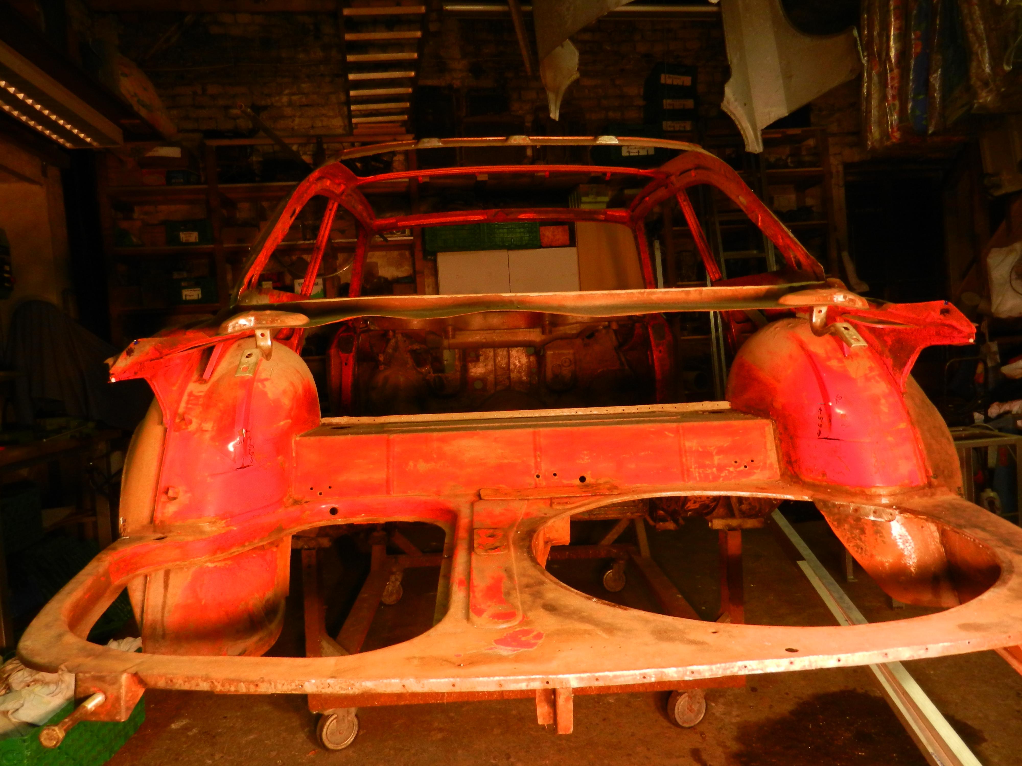

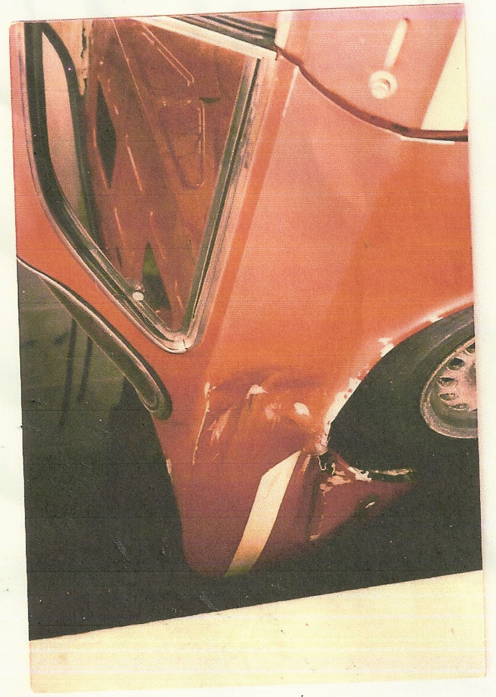

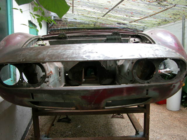

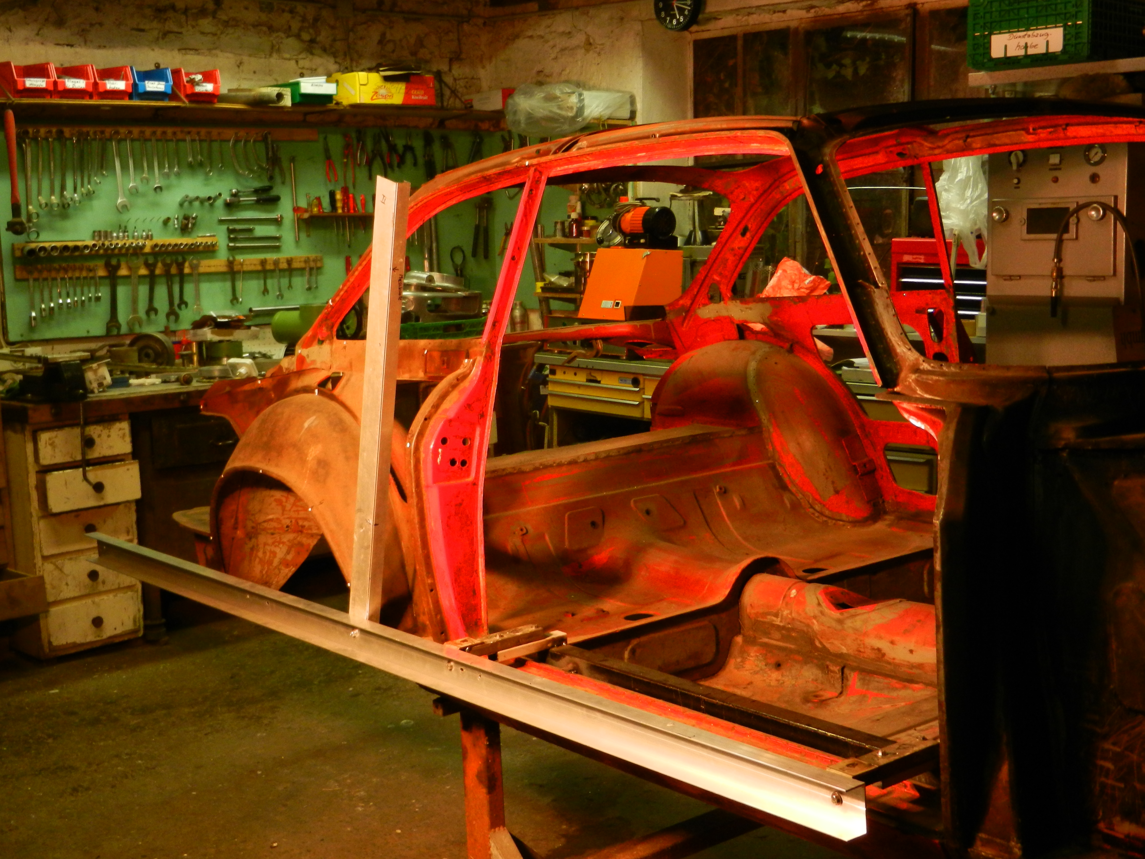

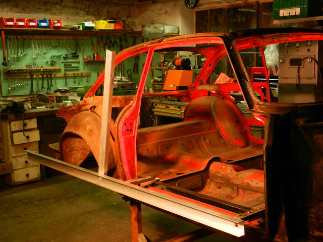

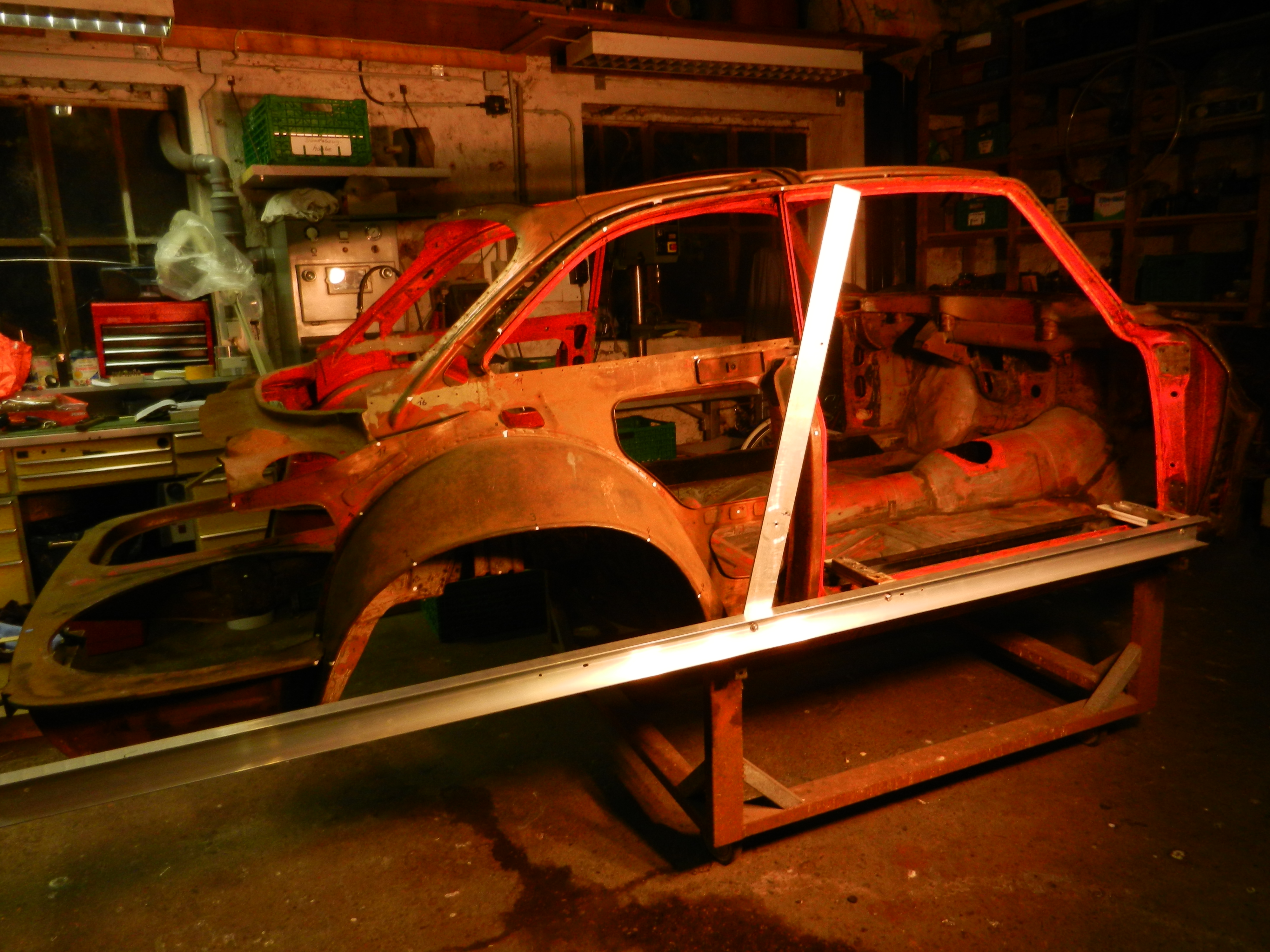

Re: karosserie

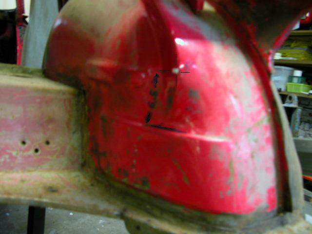

Hallo Volkmar,
anbei ein paar Bilder.
ich brauche den Abstand der beiden Radhäuser an den gekenn. Stellen.
Vielen Dank schon mal
Klaus
Klaus

Das wichtigste Bild beim ersten mal vergessen.
Aber jetzt!
Aber jetzt!

Re: karosserie
Hallo Klaus,
morgen Vormittag bin ich beim Auto. So ganz schlau werde ich aus Deinen Bildern nicht. Brauchst Du den Innenabstand vom Innenkotflügel hinten R/L? Vielleicht ist es auch einfacher, wenn Du mal durchrufst, dann können wir das vielleicht einfacher klären: 0179 3970564
VG, Volkmar
VG, Volkmar

Re: karosserie
Hallo Klaus,
ich hab vorgestern mal bei einem 2000 Bertone nachmessen können.
6,5 cm über der Falz komme ich auf einen Abstand von genau 110 cm zwischen beiden Radkästen.
Ich bin heute noch mal da und messe noch mal ein zweites Mal nach, sicher ist sicher ...
Hoffentlich kann ich Dir damit erstmal weiter helfen.
VG, Volkmar
VG, Volkmar

Hallo Volkmar,
Besten Dank für Deine Hilfe.
Das bringt mich schon erheblich weiter.
Klaus
