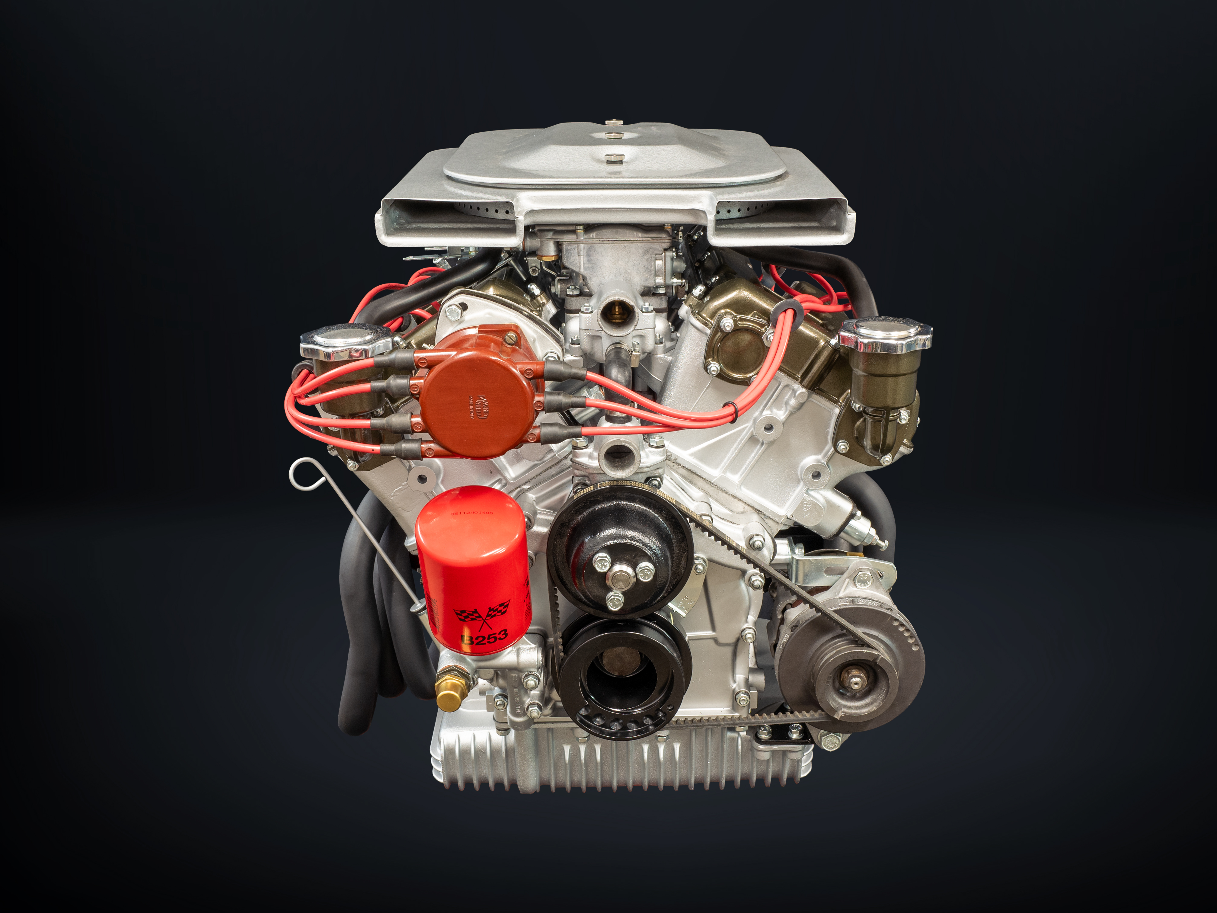

Herr Kolb hat nun den Motor von meiner Bekannten fertiggestellt und in das restaurierte Coupe eingebaut. Sein Sohn ist ein Super Fotograf... Wollte ich hier mal teilen.
Ein 2.0 Motor

Wow! Sind die Kopfdeckel lackiert?

Krass; so sieht also der berühmte Motor aus, von dem "Mann" essen kann....

Wow was für schöne Fotos eines schönen Motors! Danke fürs Teilen. Der Motor ist die Variante ohne Gleitschienen mit späterem Kettenspanner (mit der Verbesserung durch die Stellschraube), also kein ganz früher Motor. Seit ich mich intensiver mit den Veränderungen und Varianten beschäftigt habe fällt mir sowas immer auf…

Ja, die Ventildeckel sind lackiert. Passivierung war nur bedingt möglich, da die Deckel zu sehr angegriffen waren.

Ich könnte jetzt stundenlang erzählen, was da alles zu machen war.. aber das führt zu weit. Lima wurde komplett überholt und Teile angefertigt... was da alles passieren kann, wenn vom Motor Öl reintropft... die Auspuffrohre, die verengt waren, weil irgenwer mal in der Vergangenheit irgendwo aufgesessen ist, Stehbolzen, deren Gegengewinde ausgerissen ist. Gibt auch Bilder dazu.
