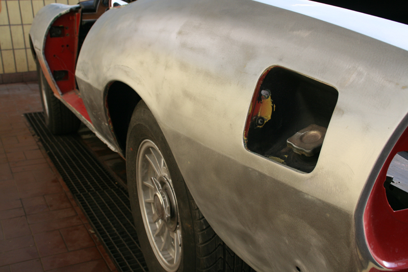

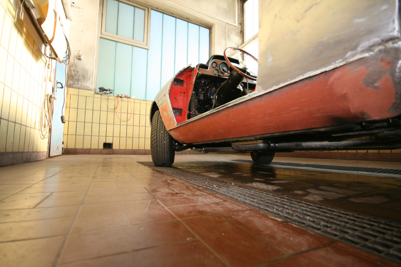

Inzwischen sind die Farbschichten fast ganz runter...
um den Tank herum
um den Tank herum
Und hier von der anderen Seite... deutlich zu sehen, dass der Blechabschluss nach unten noch Arbeit braucht... aber da sind eh die meisten gespachtelt.

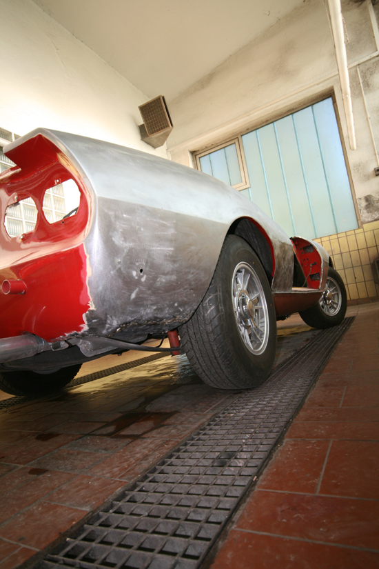

andere Seite am Po
andere Seite am Po

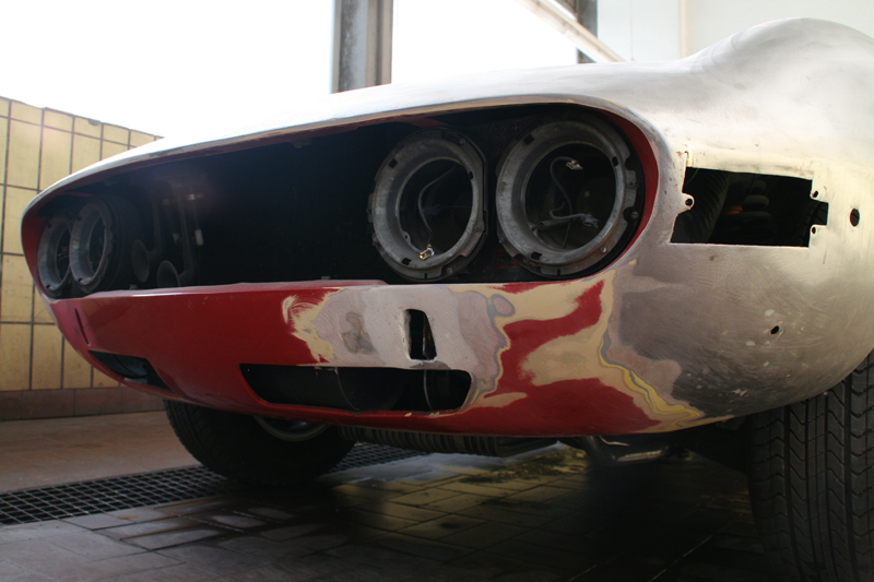

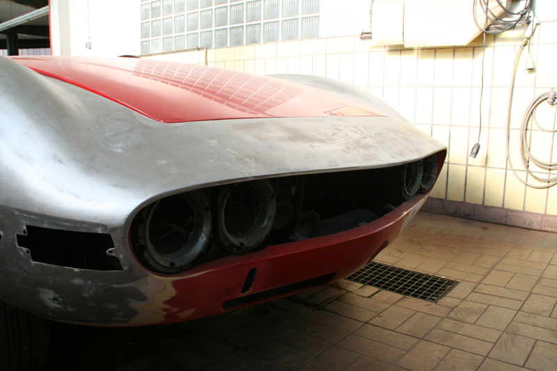

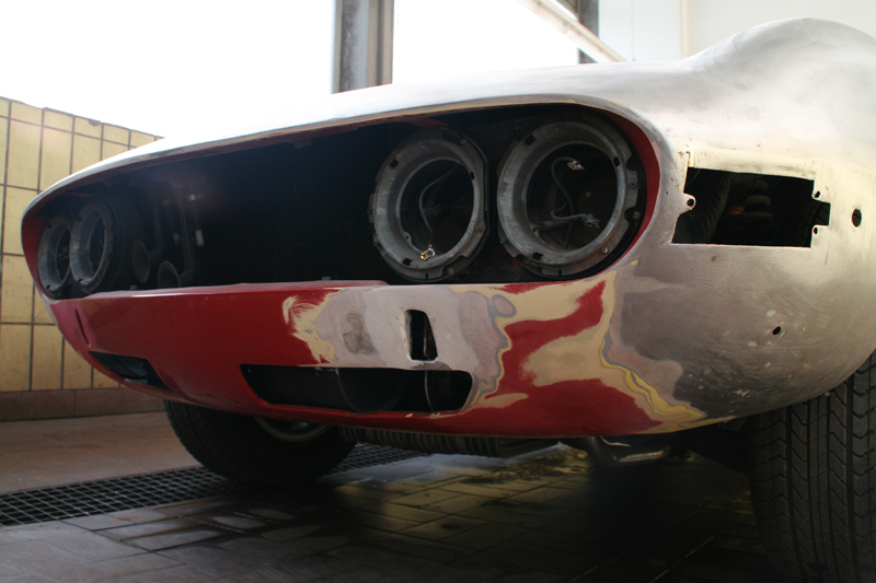

Vorne kann man gut die vielen Farbschichten noch sehen... aber grundsätzlich war er anscheinend noch in keinen schlimmen Unfall verwickelt gewesen.
Frontschürze
Frontschürze
Und nochmal vorne
Und nochmal vorne
Und hier ist schon der Schweller geschweißt... es geht schnelll beim Aumüller und das weiß ich sehr zu schätzen.

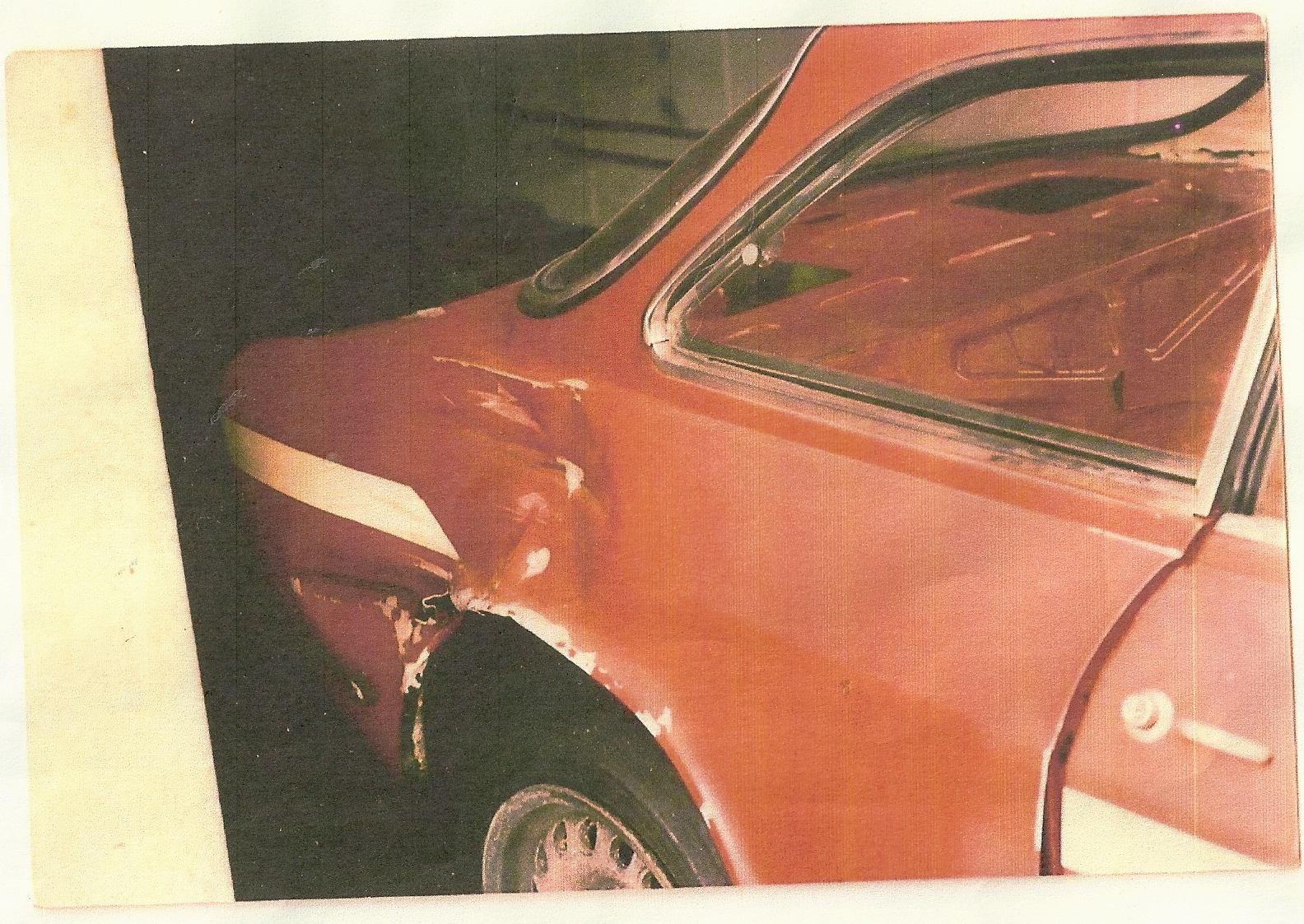

müsste. Denn ich habe selbst einige Projekte vor der Brust. Spider- Coupe- Alfa 1300 GTA, Bilder anbei.

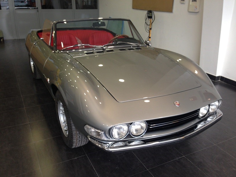

Ich hatte in Belgien vor 2 Jahren einen Sammler besucht, der einige Autos bis auf die letzte Schraube neu gemacht hatte und damit überhaupt nicht mehr gefahren ist, weil die Berührung mit einer Pfütze schon den außerordentlichen Zustand sofort gemindert hätte. Das wäre nicht mein Ding.

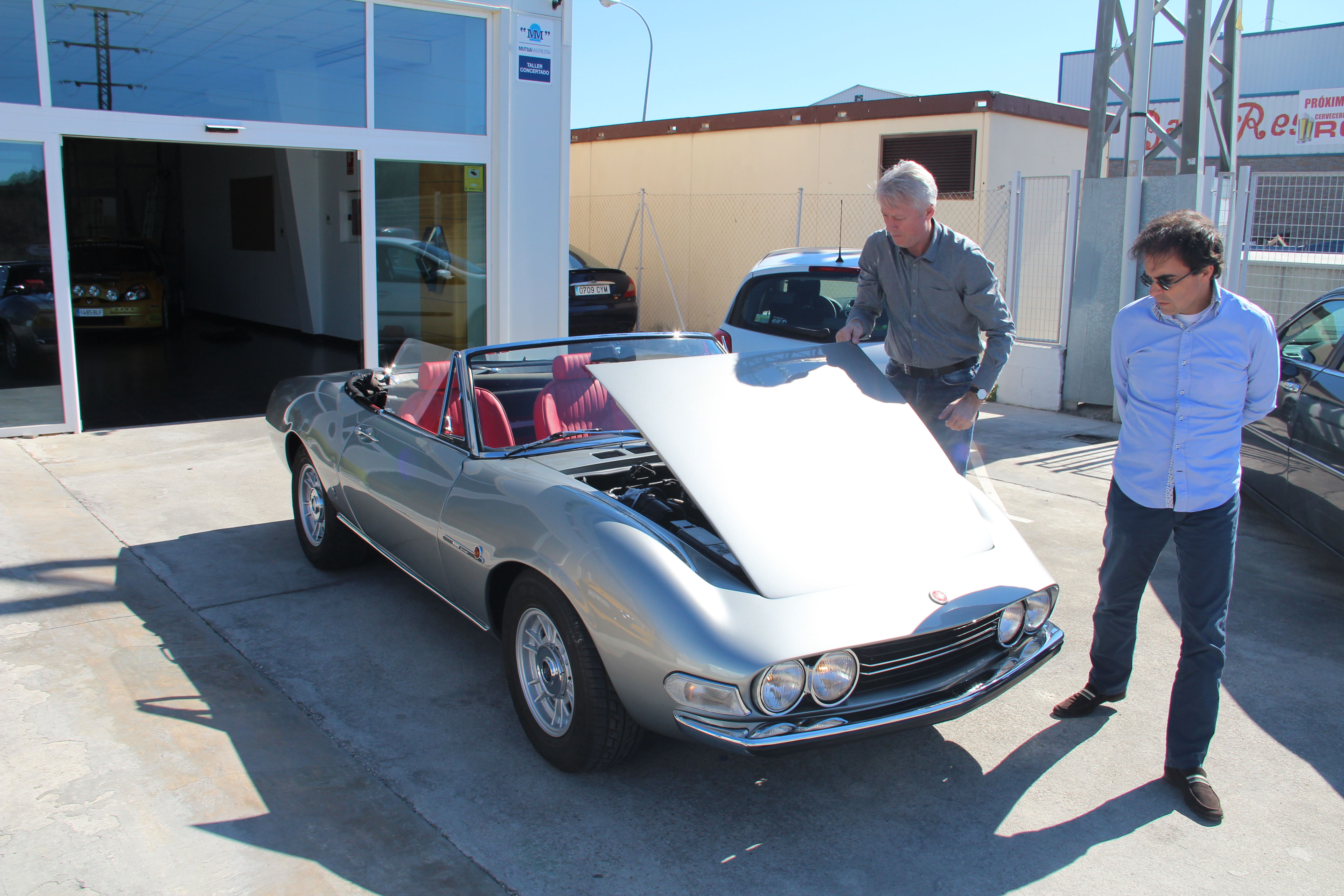

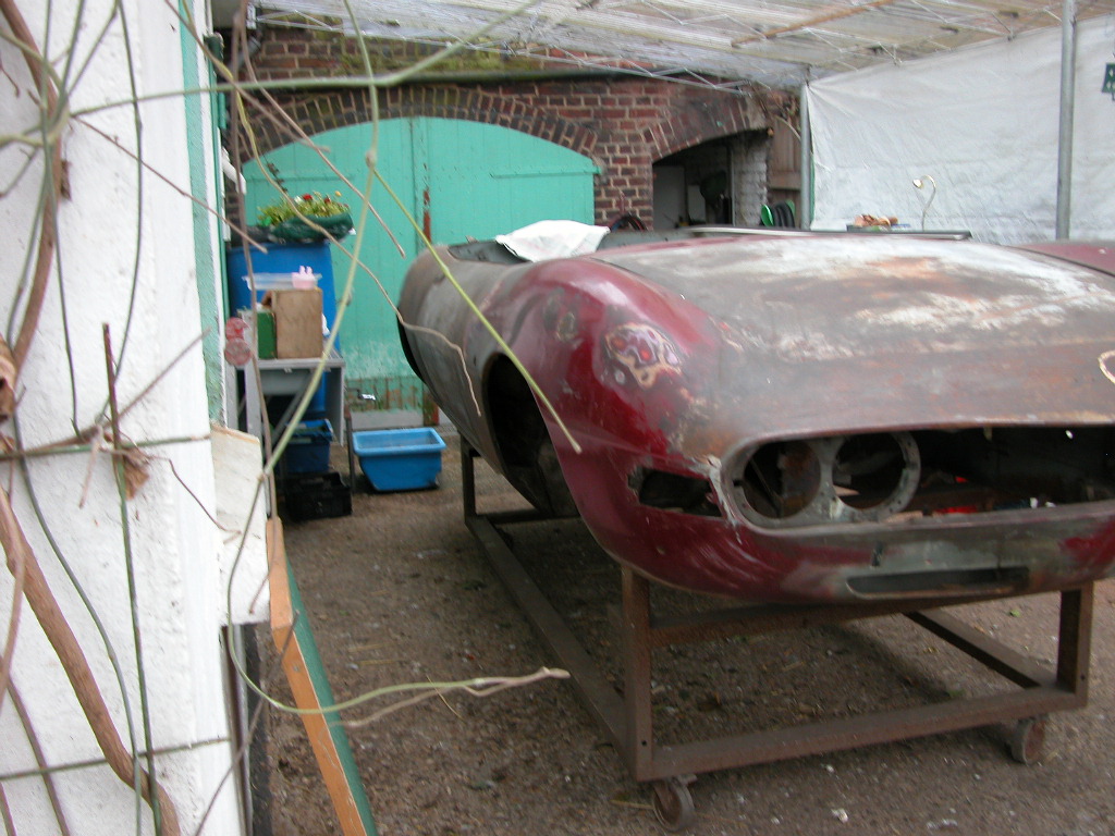

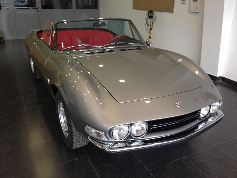

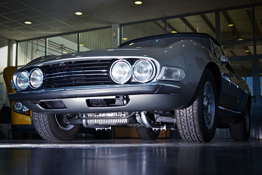

Allerdings bin ich bei der Betrachtung der meisten am Markt angebotenen Exemplare durchweg desillusioniert, weil fast alle in einem 3-4 Zustand sind mit allen Ver-Schlimm-Schönerungen der letzten 50 Jahre. So bin ich z.B. vor 1,5 Jahren extra nach Madrid geflogen, um mir einen 2.4 Spider anzusehen (Bild unterhalb), für den 135.000 Euro aufgerufen waren. Über 300 Restaurationsphotos, aber keines dabei, dass die ausgefertigten Arbeiten zeigte, bevor sie wieder zugekleistert wurden. Ich habe es dann einfach nicht gemacht... zumal das zu der Zeit ein mehr als stolzer Preis war. Ein Engländer, zu dem ich noch Kontakt habe, hat ihn gekauft. Er sagt, dass er den Wagen in ein paar Jahren wieder zerlegen wird, nachdem 24hundred da mal drauf geschaut hat.

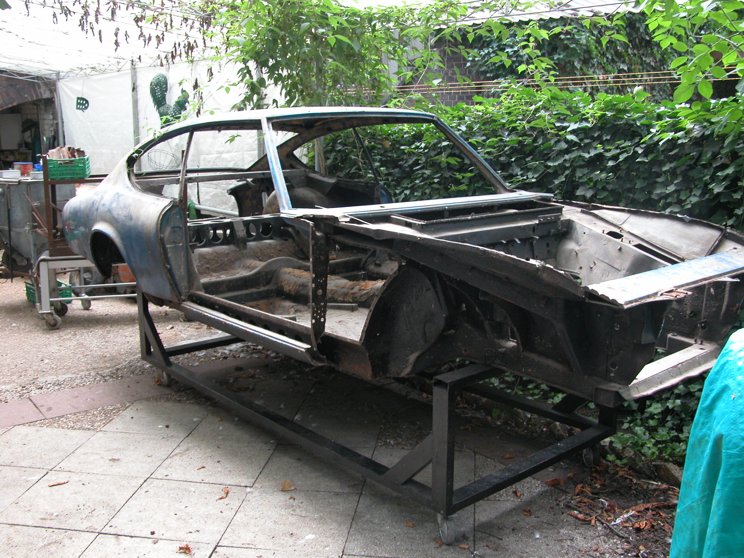

Dino aus Spanien jetzt in UK
Ein Bild seiner Anzeige
und nochmal
und nochmal
Und noch ein Anzeige-Bild
Und da schaue ich ihn mir an... zusammen mit Paco, der ihn verkauft hat

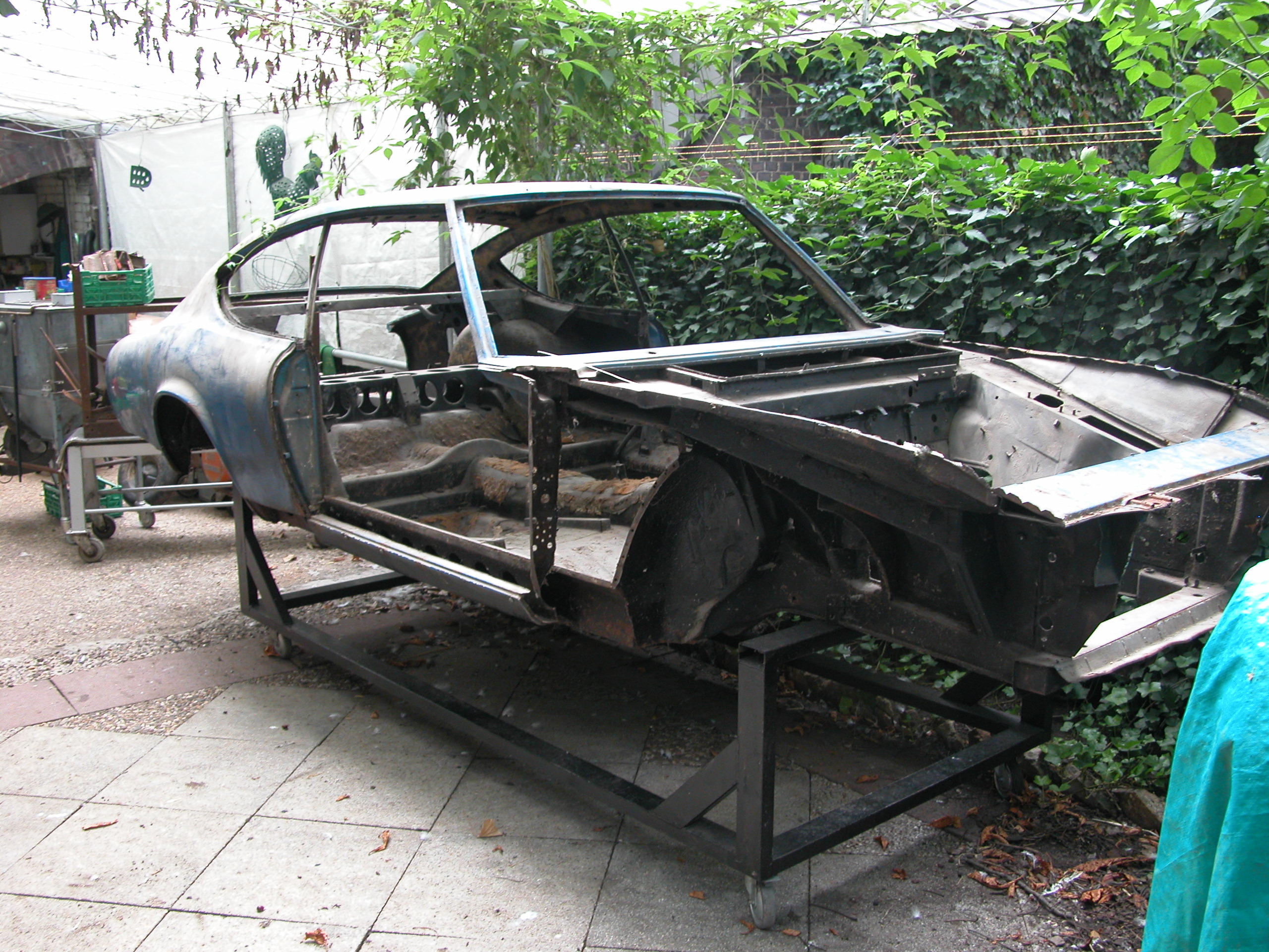

Mein 2.0 Dino kam von einem angeblichen Dino Experten aus USA... ich habe schon mehrfach beschrieben, wie sehr der Wagen gelitten hatte. Die Schalter stimmten nicht, die Mittelkonsole war falsch, Die Hinterachse beschädigt, das gesamte Fahrwerk kaputt, der Motor ohne Leistung und mit erheblichen Ölverlust. Bei meiner Restauration wird am Ende all das Technische original und neuwertig sein, die Karrosserie mit wenig Spachtel und wieder in der Form, wie sie gehört. Dies passt für meinen Wagen.
BTW: ich hatte ja dann doch meinen 2.4 Spider gefunden; bei einem ehemaligen Forumsmitglied, der mir versicherte, dass der Wagen "nur" einmal in den hinteren Radläufen geschweißt wurde... 2ter Hand seit 1975, 28 Jahre gestanden. Was ich da bisher rausgefunden habe, bedeutet eine Nuts'n Bolts Restauration... und mehr sage ich jetzt nicht, sonst werde ich nur zur Ordnung gerufen :D . Und... dafür muss ich erst mal sparen. Soviel nur zum Stand jetzt: bereits 30 K in die Technik geflossen und er läuft immer noch nicht richtig; dazu gehört ein neues Differenzial, das komplette Fahrwerk, bereits die 3te Vergaserbatterie, etc. Aber Leder hat er :mrgreen: .

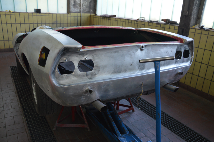

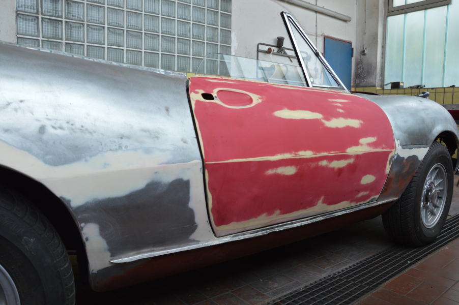

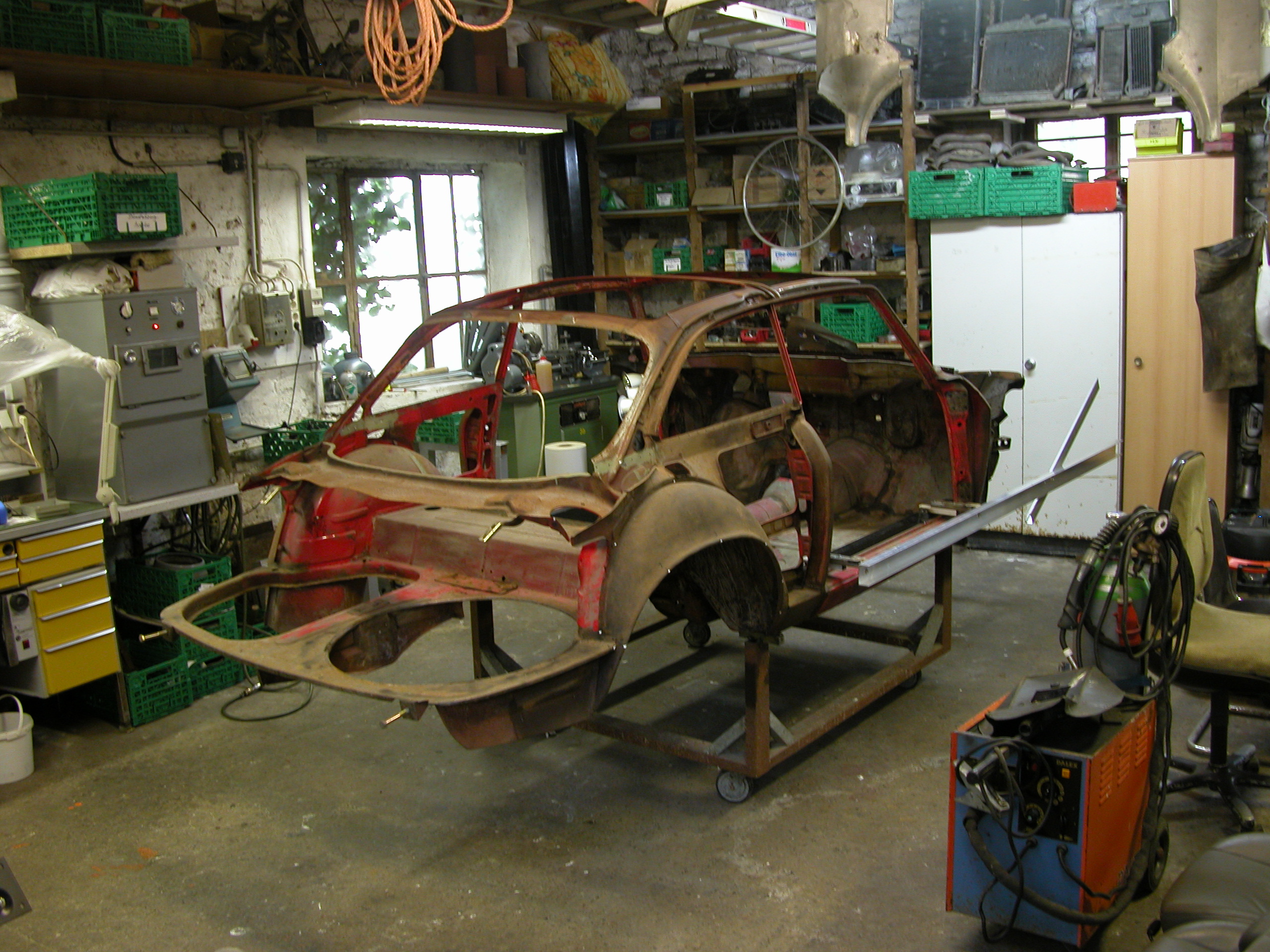

So, und weiter geht es; die Fa. Aumüller hat den Wagen inzwischen entlackt und hier ein paar Bilder dazu.
Heck entlackt
Heck entlackt

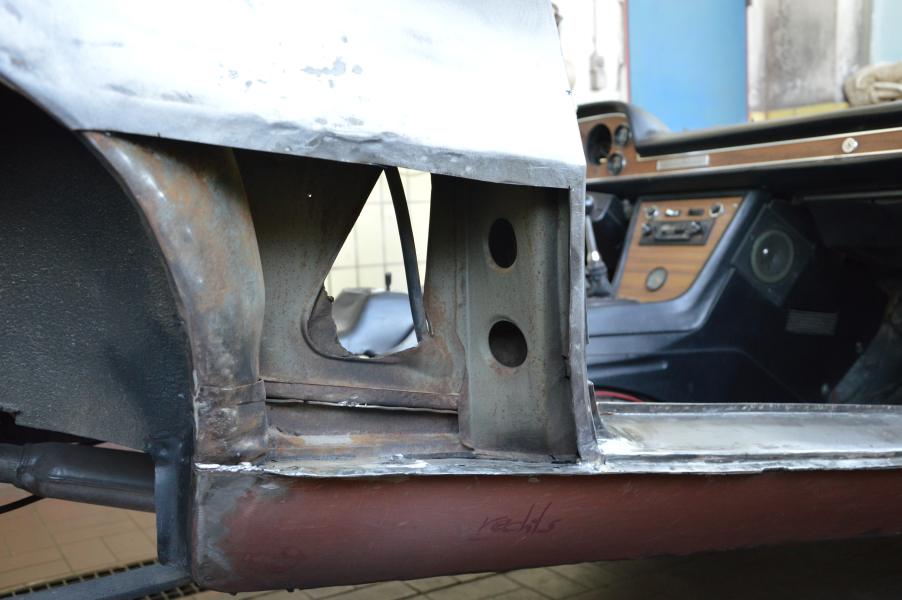

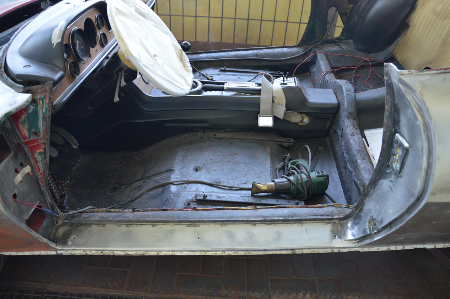

Schweller oben, innen und außen auf beiden Seiten gemacht.
Dere Schweller links oben geschweißt
Schweller rechts geschweißt; Flugrost innen wurde auch noch entfernt
Und am Ende dann die Tür eingepasst.
rechts mit allen neuen Blechen fertig
Soweit die Arbeiten von Aumüller; es wurden am Ende alle Farbreste der vorangegangenen Lackierungen beseitigt, bevor der Wagen zum Lackierer ging.

schöne Bilder von der Instandsetzung. Schade nur, daß die eigentlichen Schweißarbeiten nicht zu sehen sind, leider
zugespachtelt.
Denn als Laie würde mich interessieren, ob der Fachmann die Bleche stumpf oder überlappend eingeschweißt hat.
Weil solche Dinge auch auf mich zu kommen. Und noch zwei Fragen: wie sind die offenen Hohlräume behandelt behandelt
worden, und wie die stark angerosteten Bodenbleche ? Oder noch nicht ?

Um die Fragen aus der letzten Meldung zu beantworten: Alle Bleche sind stumpf eingeschweißt und die Hohlräume (im oberen Bereich) sind vom Flugrost befreit worden und danach grundiert worden.
Ich muss jetzt allen Foristen mal mitteilen, dass ich selbst oft unsicher bin, welcher Weg der Richtige ist. Ich habe mich jetzt für Herrn Aumüller entschieden und auch hier ist nicht alles Gold was glänzt, aber ganz grundsätzlich eine sehr gute Arbeit. Das bedeutet: Ich hätte auch den Scheibenrahmen des Ausstellfensters rausgenommen (habe Herrn Aumüller auch drauf angesprochen), ich hätte mir mehr Fotos gewünscht, bevor alles wieder zugeschweißt worden ist und noch ein paar andere Kleinigkeiten. Aber das nenne ich jetzt mal Lehrgeld und beim nächsten Mal werde ich so etwas vertraglich vereinbaren... oder es mag euch dazu dienen, darauf bei euren eigenen Unternehmungen zu achten.
Die Tauchbadentlackung ist übrigens auch nicht der Weisheit letzter Schluss, da die Entlackung nicht in die Blechfalze richtig reinkommt. Ich habe noch einen Wagen, bei dem das vor ca. 20 Jahren gemacht wurde... und jetzt bildet er genau an diesen Stellen Rost, während der Rest des Wagens 1a ist.
BTW: Bodenbleche wurden auch allesamt ersetzt.

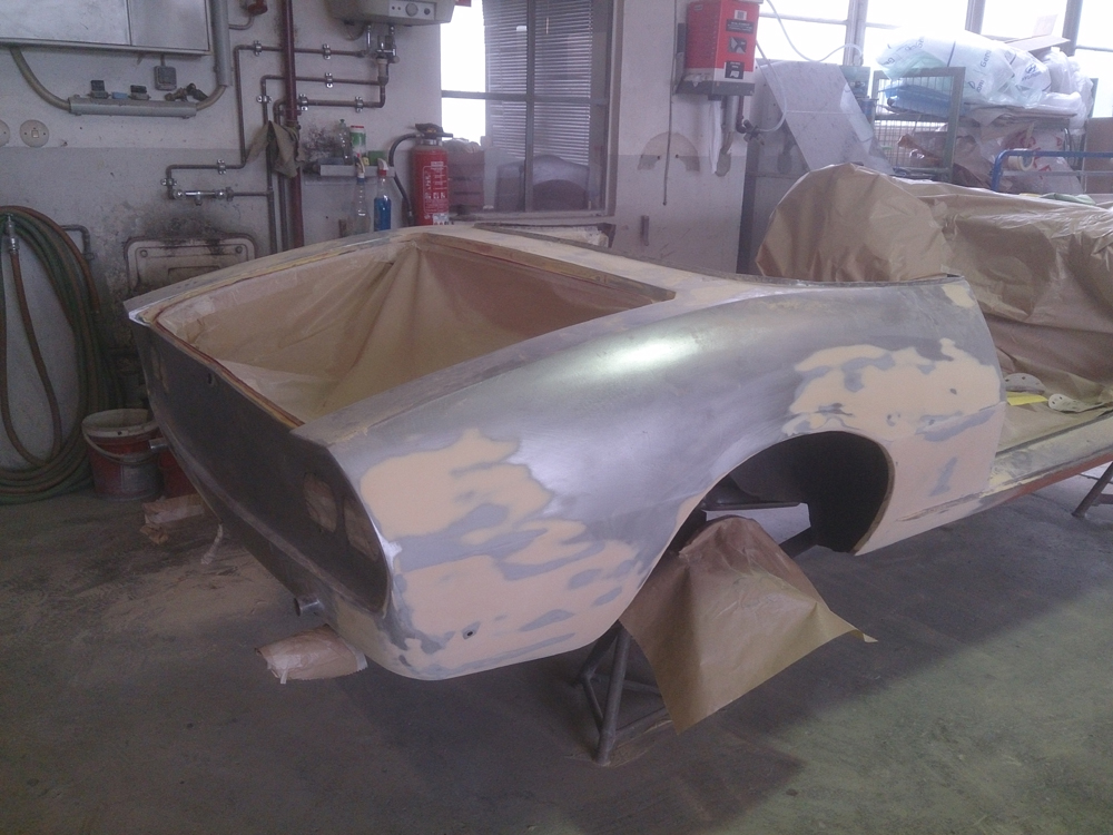

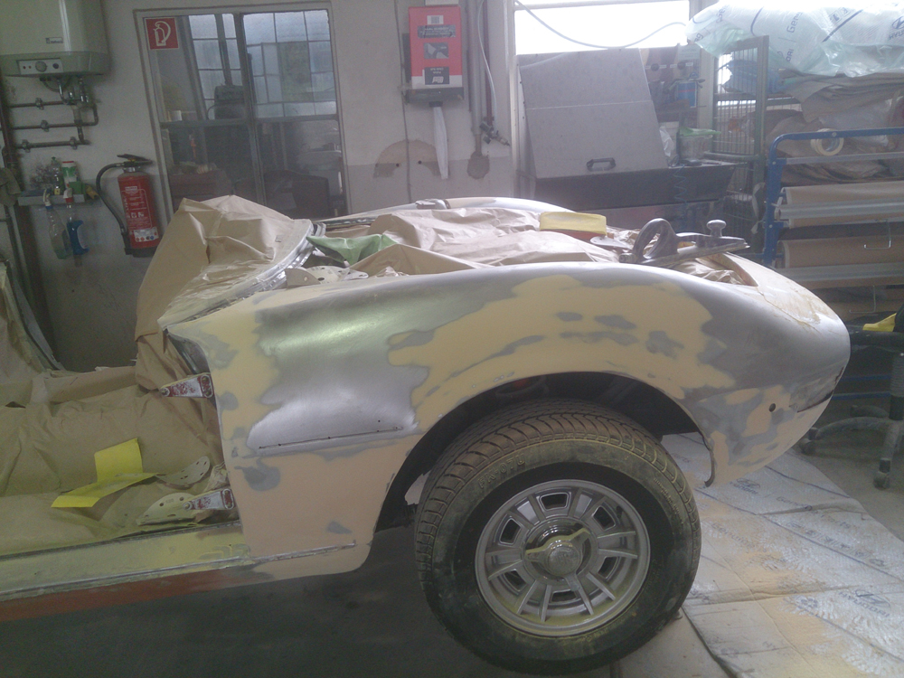

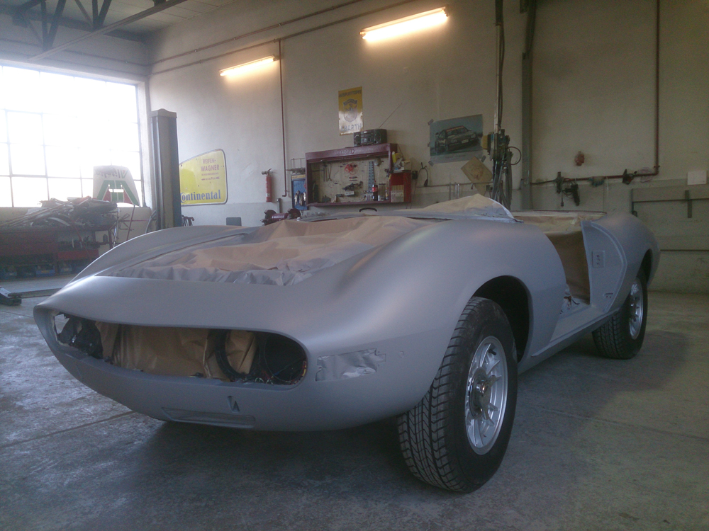

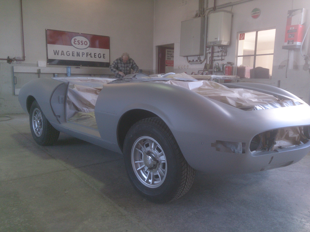

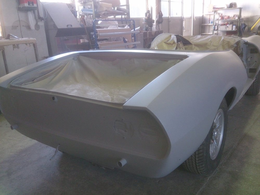

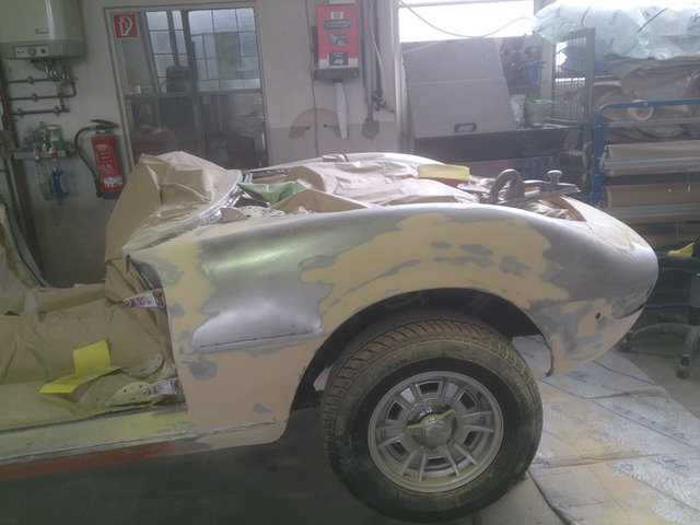

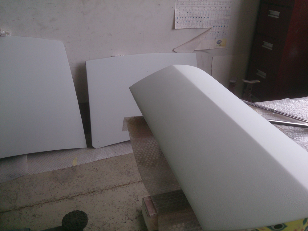

So... nun ein paar Bilder über die ge-fillerte Karosserie.
Erste Ausgleichsmasse
von hinten
von hinten
Seite
Seite

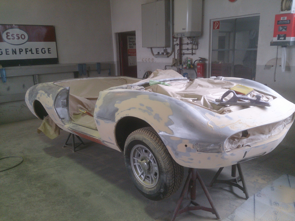

Türen
Türen
mit Filler
mit Filler
und wieder von hinten
