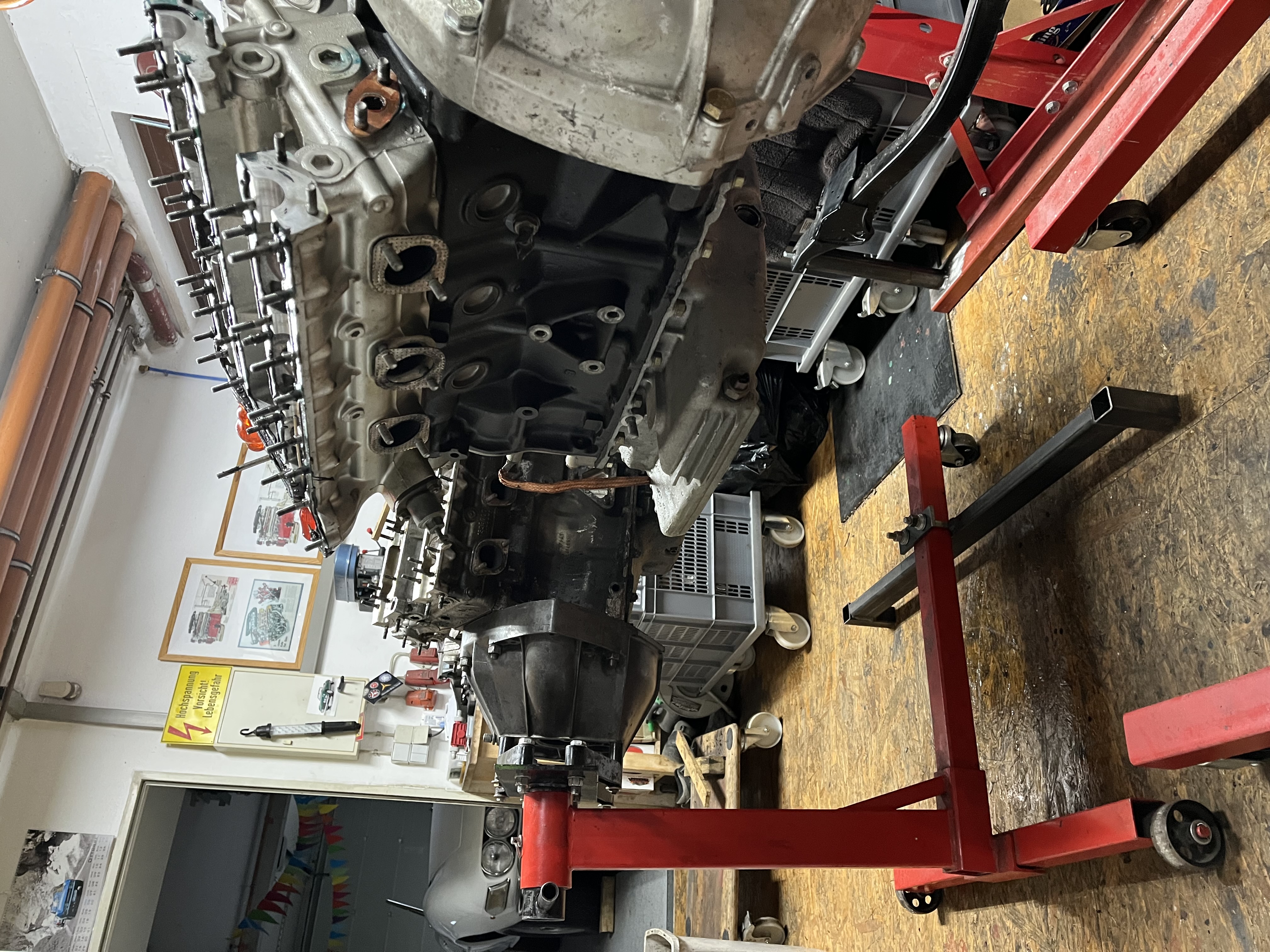

Mittlerweile sind beide Motoren auf dem Ständer montiert und werden weiter zerlegt.
Im Bild schaut hinten der „Besitzer“ des 2,0 Liter Motors zu und überwacht dass alles vernünftig gemacht wird

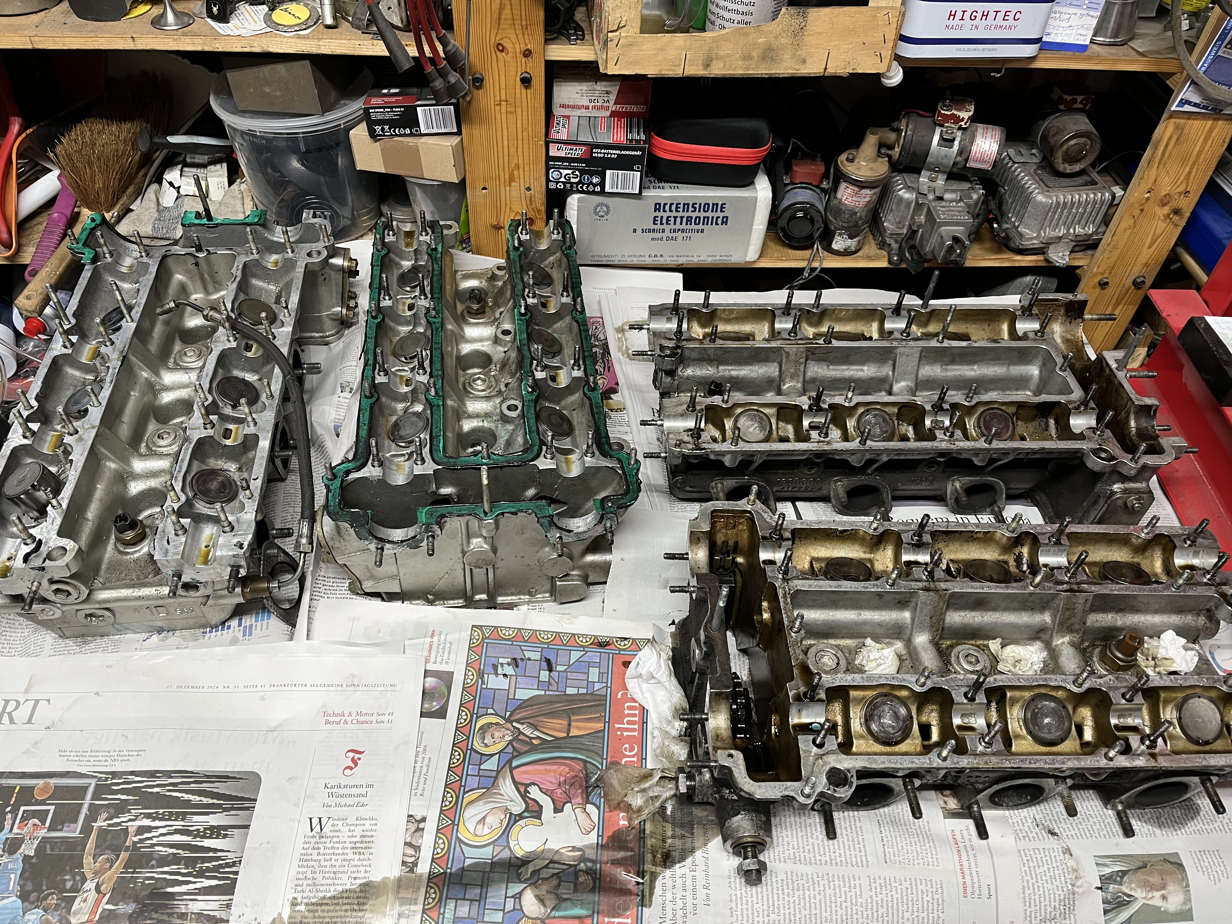

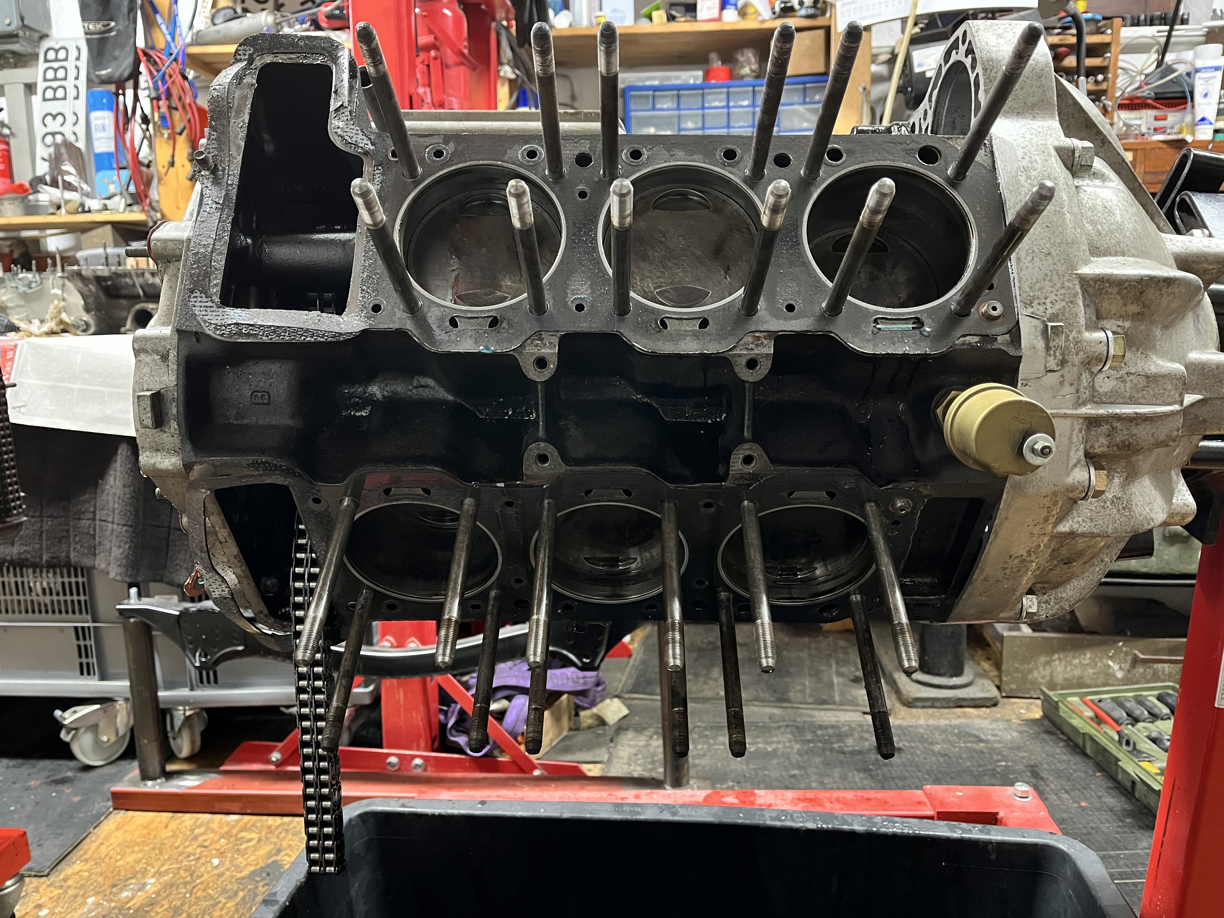

Nächster Schritt: Köpfe abnehmen. Ging besser als befürchtet, ein paar leichte Gummihammerschläge hat’s schon gebraucht aber dann ließen sie sich gut abheben…

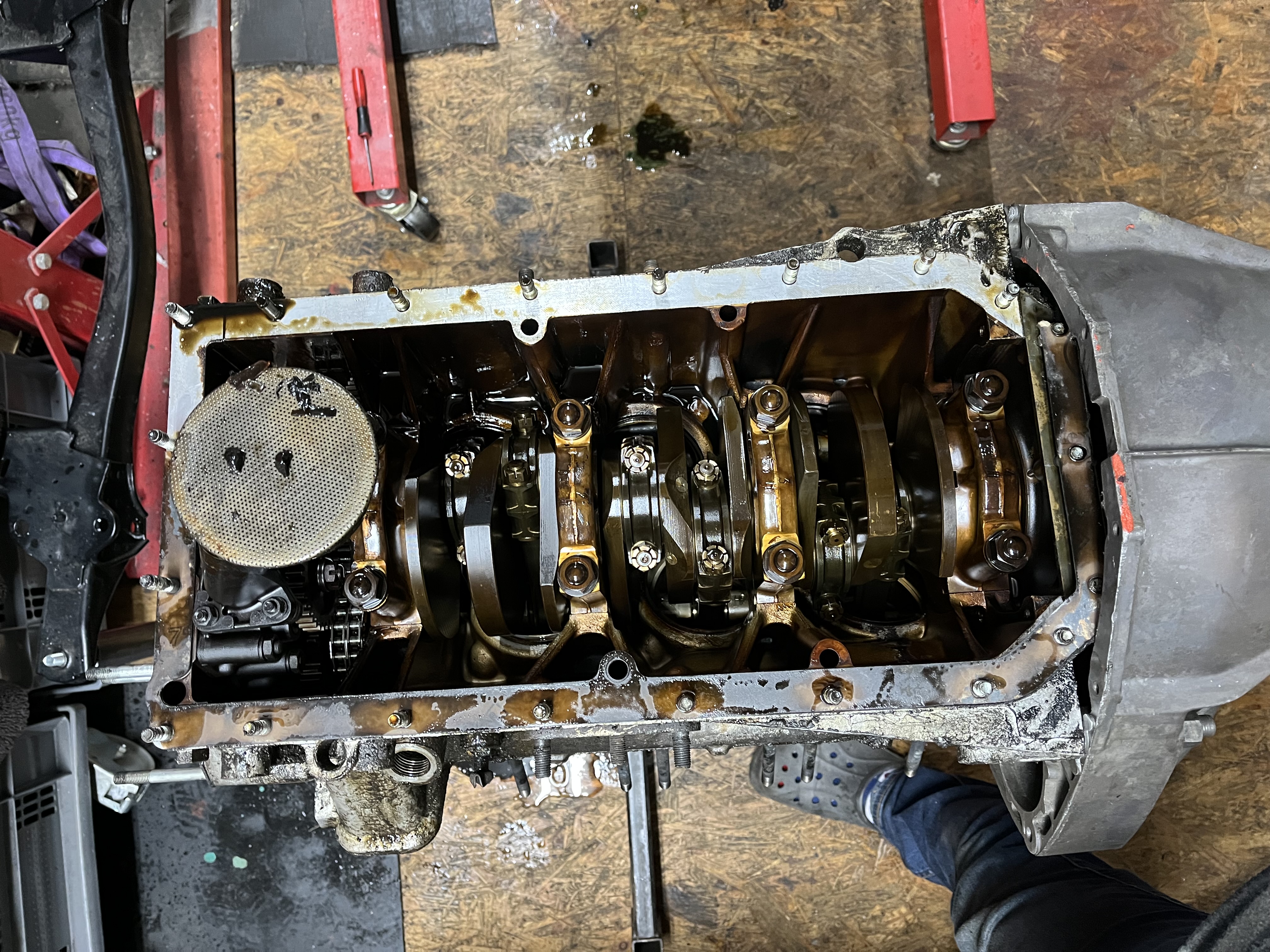

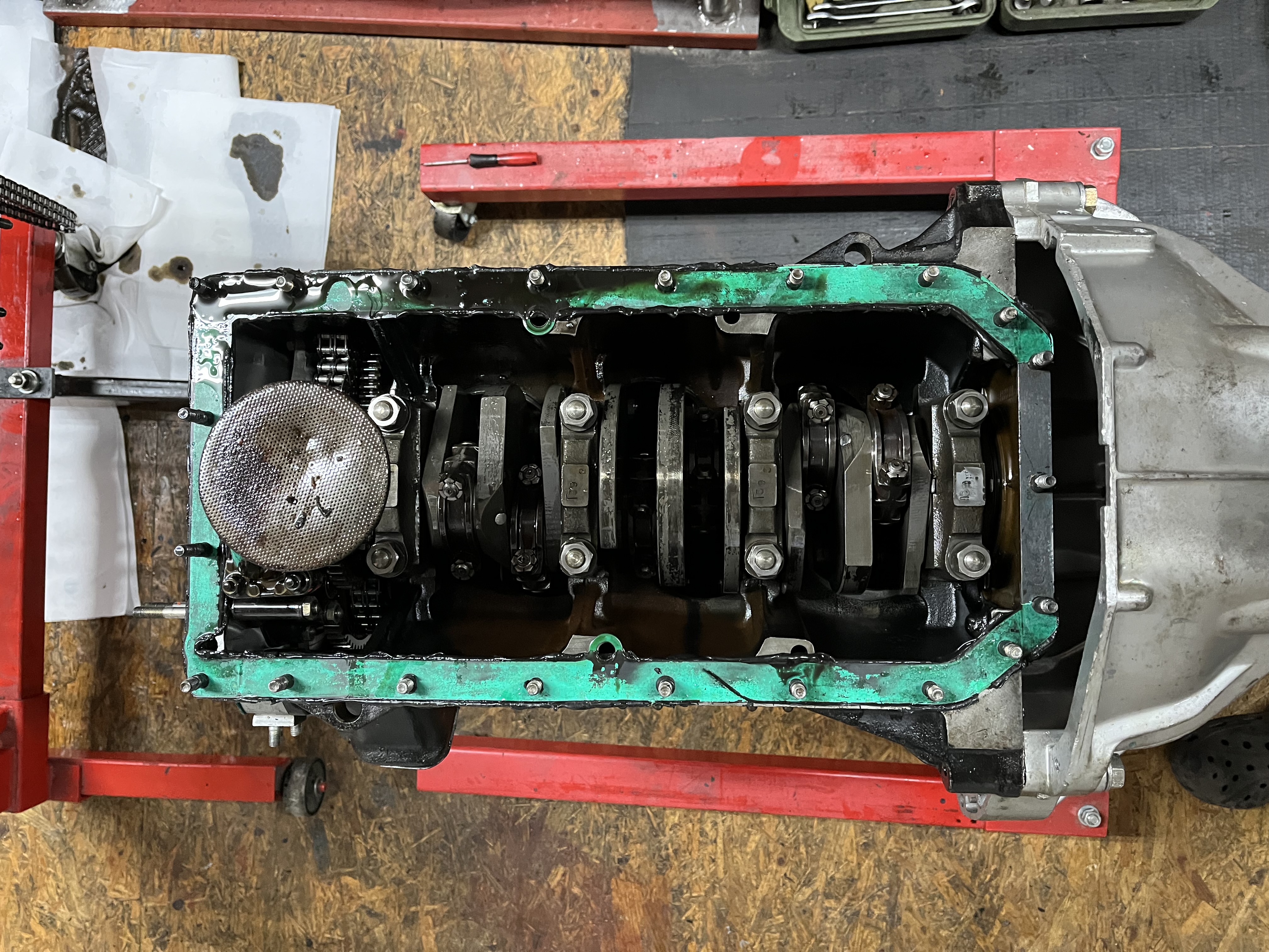

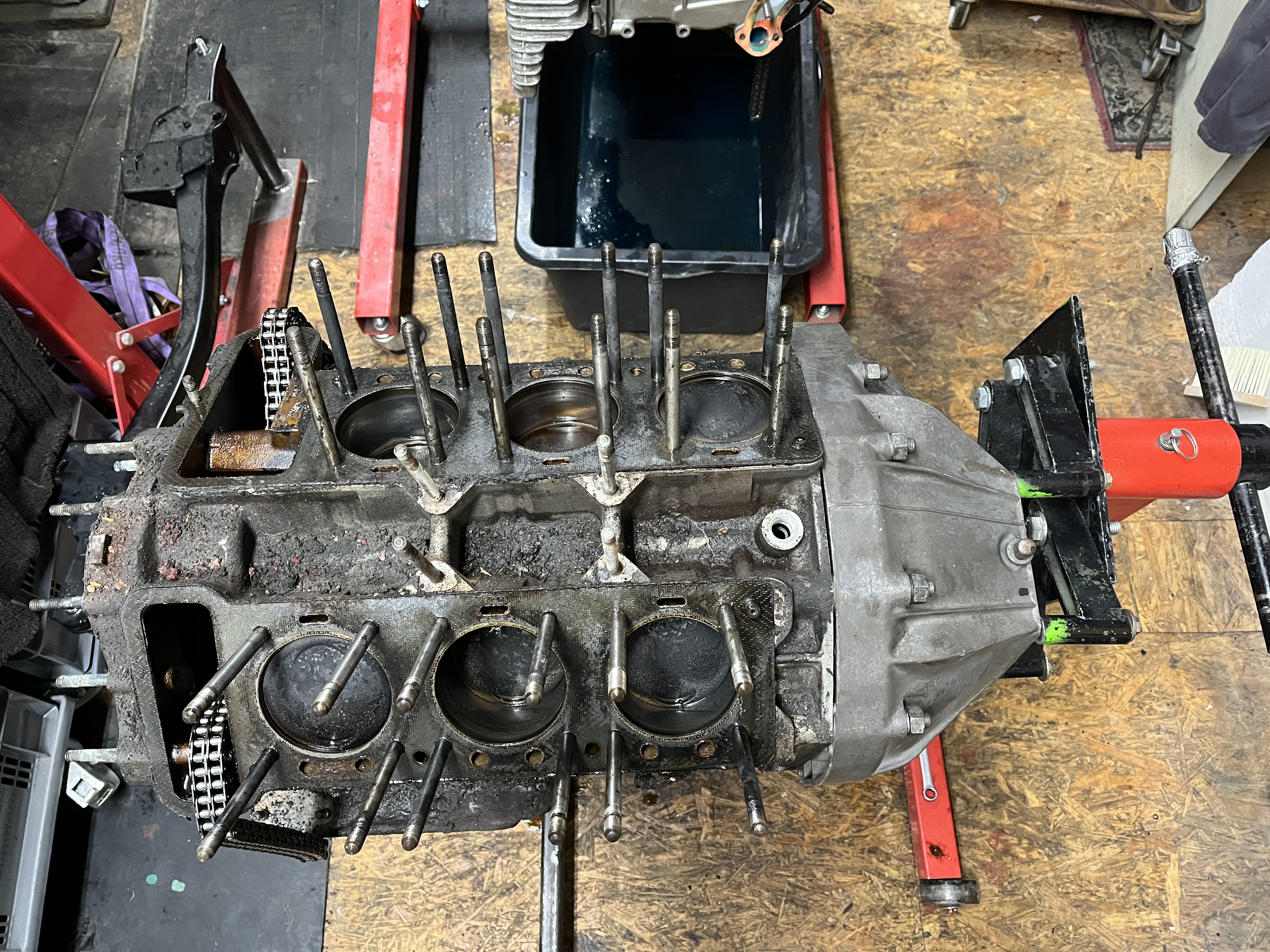

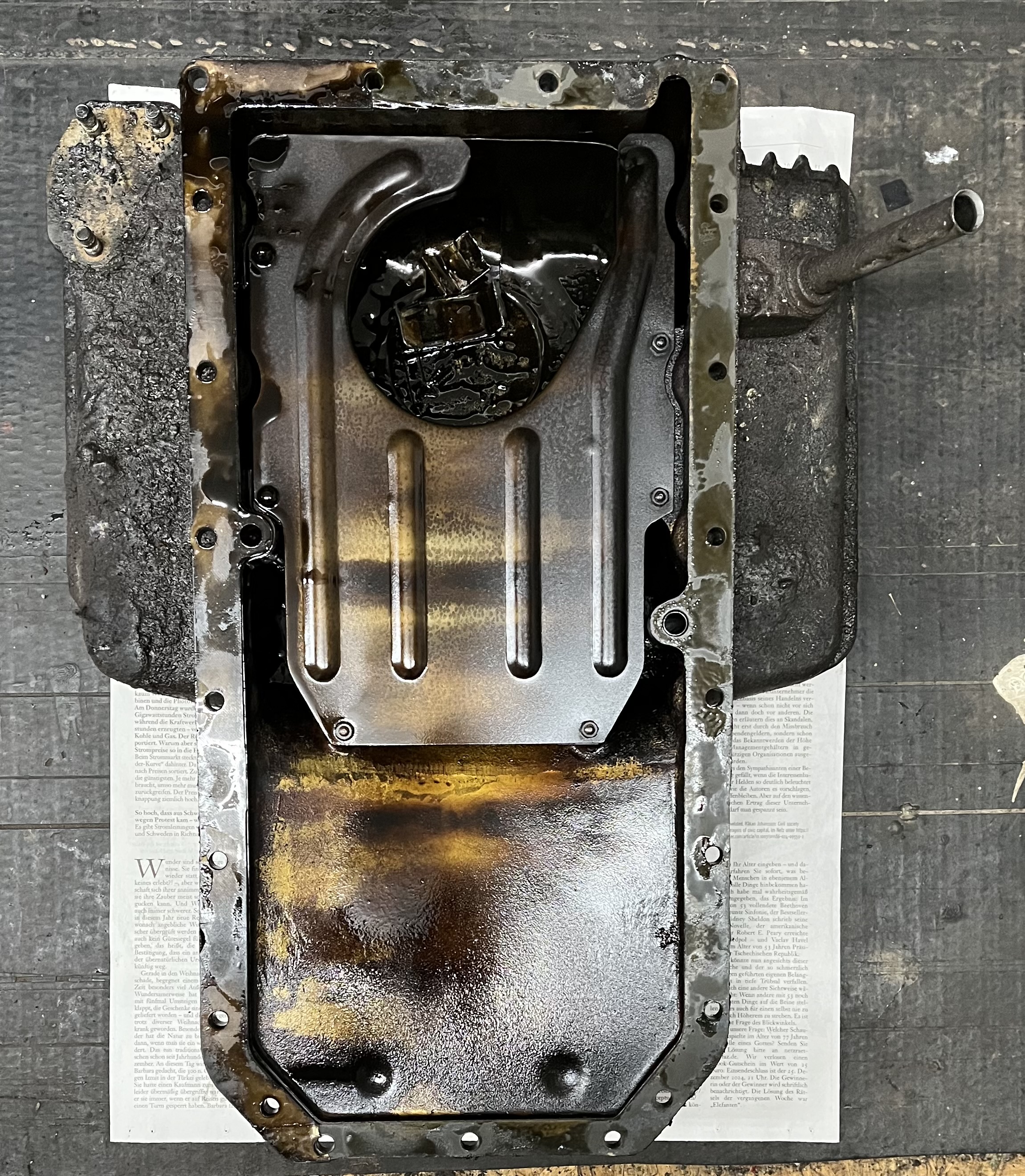

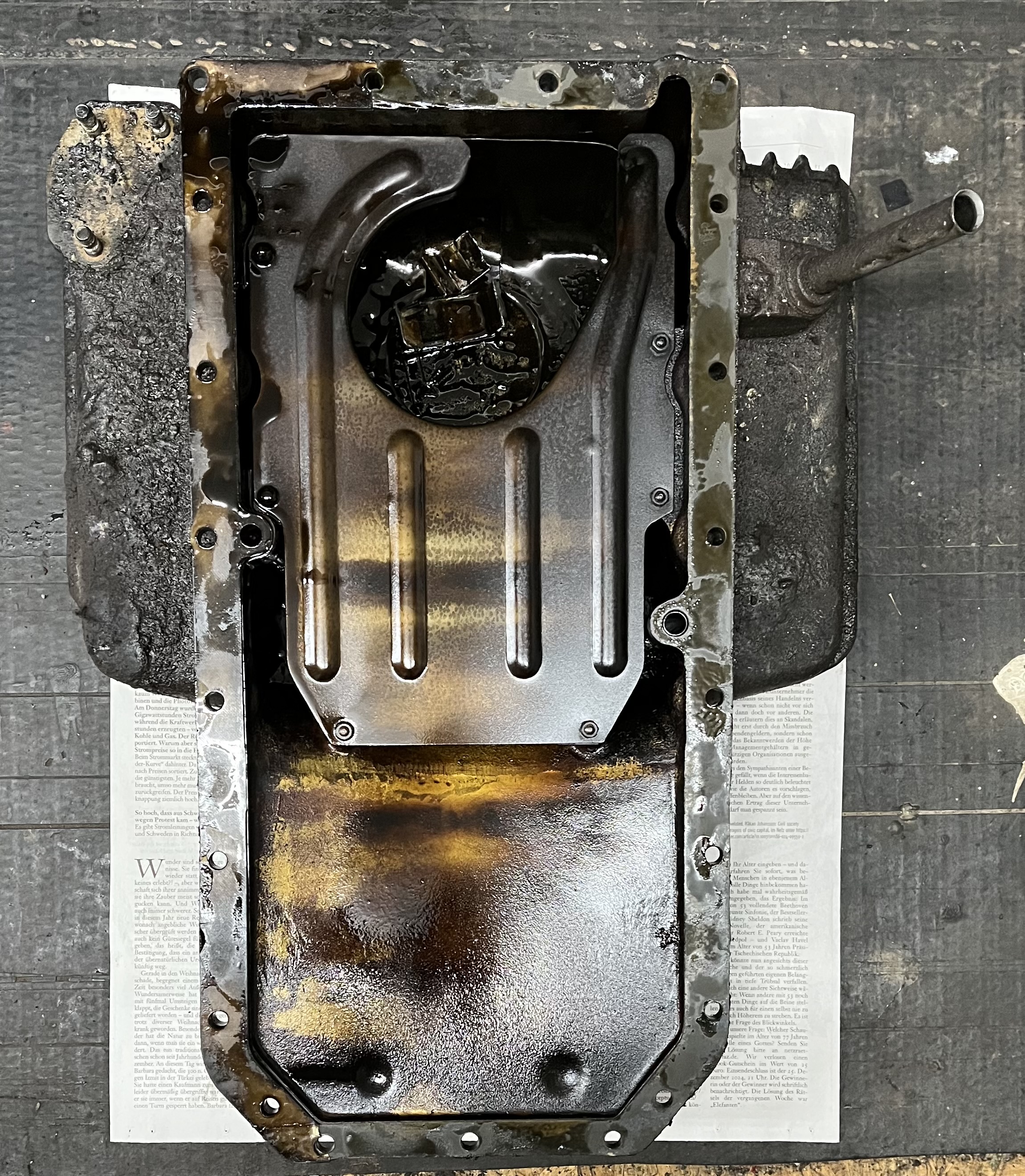

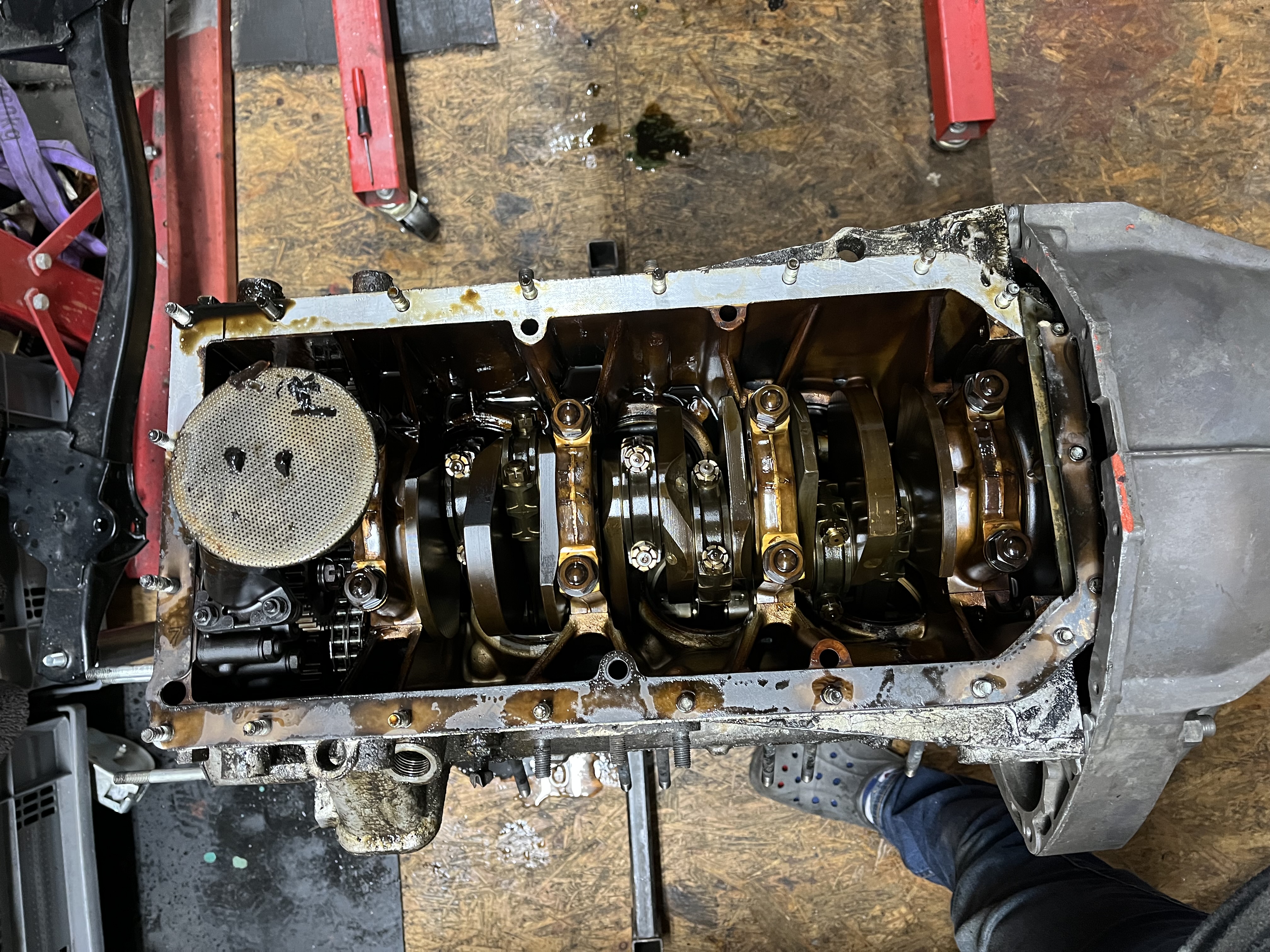

Als Nächstes habe ich die Blöcke auf den Kopf gedreht um die Ölwanne abzunehmen. Die muss runter bevor der vordere und hintere Deckel entfernt werden kann - um danach die Pleuel und Kolben sowie danach die Kurbelwelle auszubauen.
Im Prinzip ist der Abbau der Ölwanne nicht schwierig. Es sind halt viele Muttern, an die man zum Teil nur mit einem Maulschlüssel dran kommt und einige nur entfernt werden können, wenn die Ölwanne etwas angehoben wird. Allerdings braucht es auch hier einige Überredungskünste durch den Gummihammer - die Ölwannen saßen recht fest, sie sollen ja aber schließlich auch dicht sein.

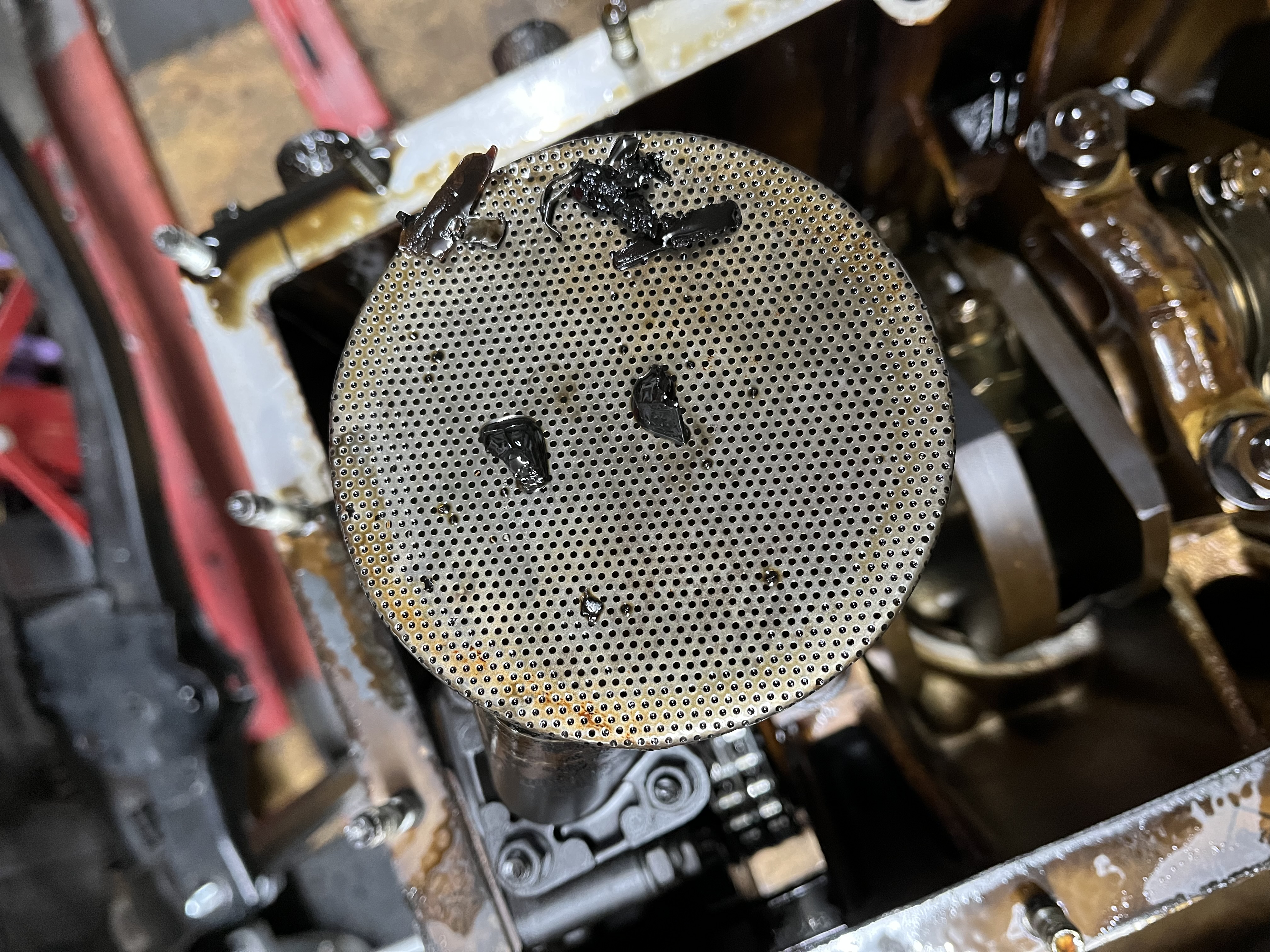

Nach dem Abnehmen saßen beim 2,4er ein paar (weiche) Zutzel der Dichtmasse am Ansaugsieb. Beim 2.0er allerdings hingen dort ein paar Metallstücke - beim Blick in die Ölwanne war klar woher die kamen, da lagen nämlich die Reste einer abgebrochenen Gleitschiene drin. Die wurde wohl mal ersetzt, weil sie gebrochen ist/ist dann reingefallen und wurde drin liegen gelassen…
Die 2.0 Ölwanne muss ich mir nochmal genauer anschauen, da scheint sich eines der Ölrücklaufröhrchen gelöst und in die Ölwanne abgesenkt zu haben.
