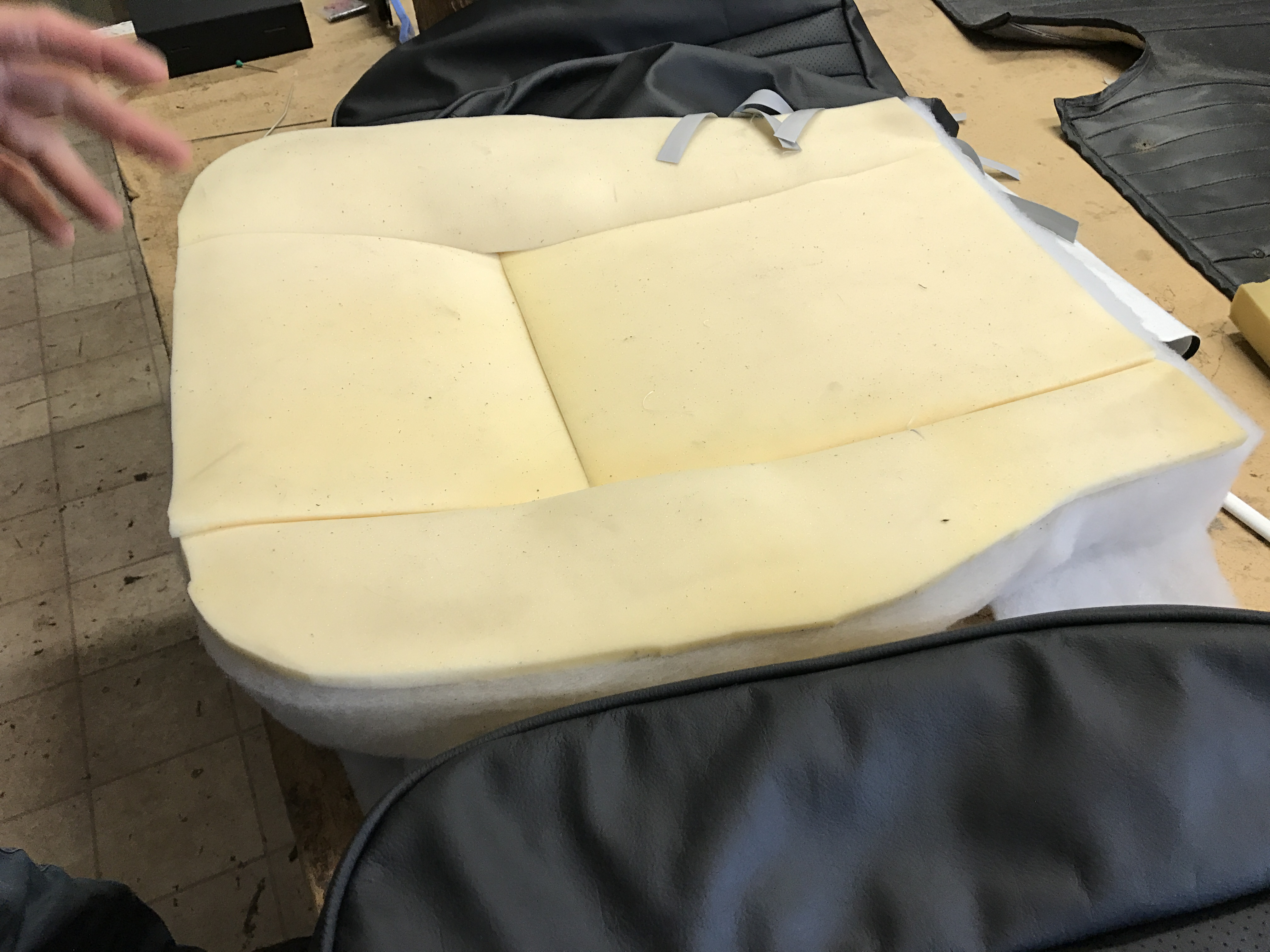

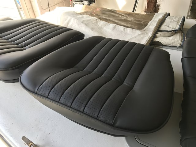

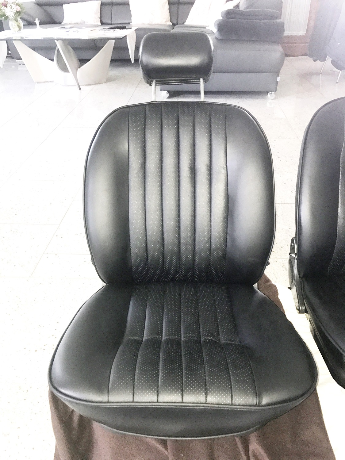

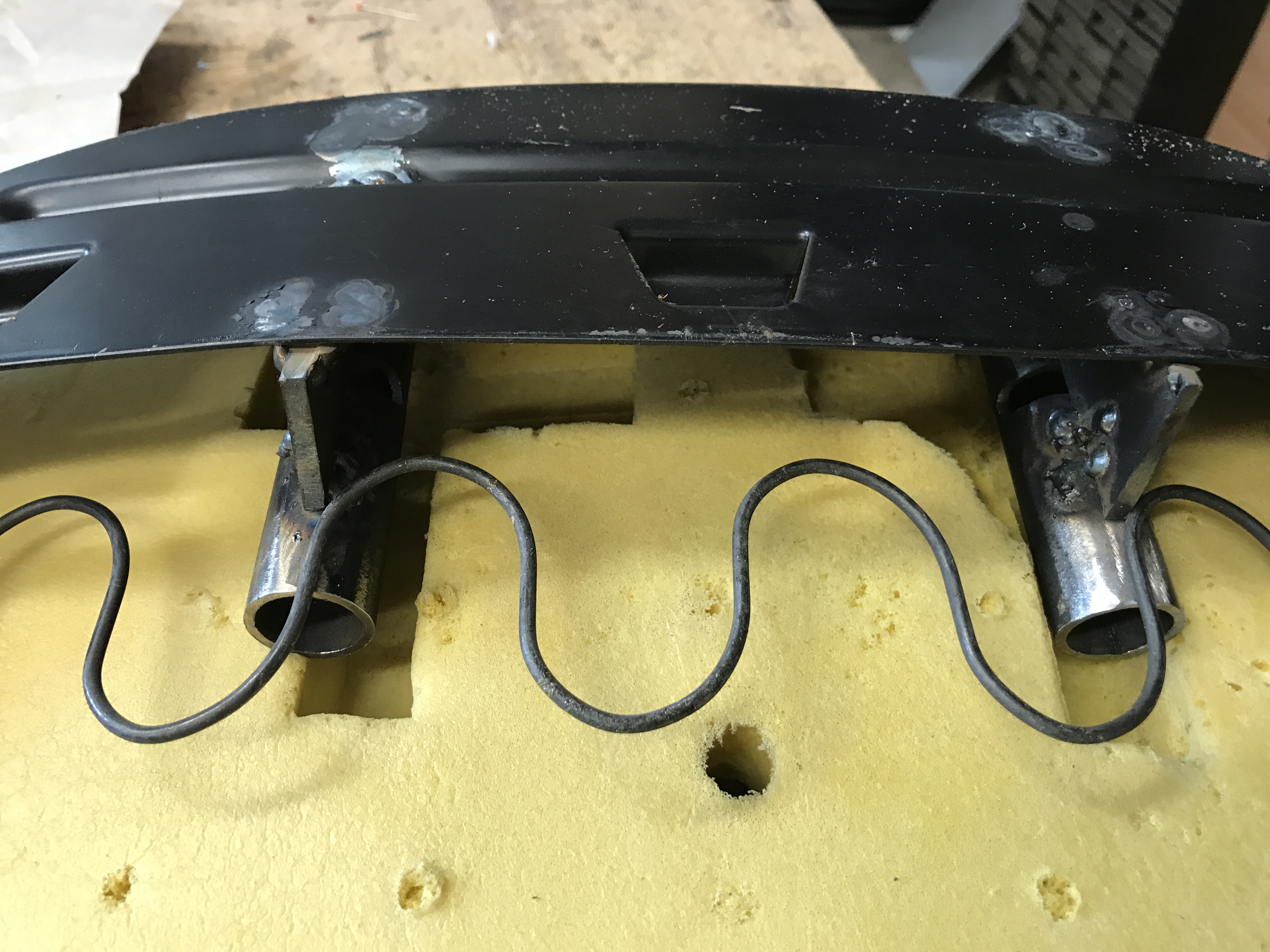

Endlich habe ich meine Sitze neu aufarbeiten lassen und gleichzeitig Kopfstützen (sind identisch vom 124er) montiert. Die hierfür notwendigen (Rohr-)Führungen hat der Sattler eingeschweißt. Als Sitzkern habe ich das Schaumteil vom US-124er gewählt (von spider-point), paßt mit kleineren Anpassungsarbeiten (zusätzlich etwas Schaum in der Wannenmulde und ca. 1 cm Auflage insgesamt. Der Lehnenschaum ist von Alfa (del Priore), wurde an den Seitenwangen noch etwas zusätzlich aufgebaut.
Die Sitzschienen klemmen nach all den Jahren erheblich, Abhilfe schaffen neue Sitzschienen vom Lada, die Befestigungslöcher (Sitzwanne) müssen ca 1 cm versetzt neu gebohrt werden, ansonsten sind sie mit den Dino-Schienen identisch.

Re: Sitze 2 Liter Spider
Die Bezüge sehen hervorragend aus, sehr gute Arbeit!

Hallo Gerhard ist das dieser Kern, den Du bestellt hast? Ist Dir (oder jemand Anderem) bekannt, ob man den Sitz mit dem Coupesitz vergleichen kann?
Danke vorab für Antworten.

Hallo Bernd,
ja das ist der Sitz, der mit leichtem Ergänzungsschaum für das 2 l Cabrio passt. Ich hatte den Dino Sitz mitgenommen und vor Ort , das ist ja hier in der Nähe - angehalten. Ob er auch fürs Coupe (2 L?) als Basis dienen könnte, keine Ahnung. Aber vielleicht hat jemand im Forum ein Coupe und ein Cabrio und kann nachmessen, ob Länge/Breite einigermaßen hinkommen. Das 2,4er Coupe hat voluminösere Sitze, zumindest scheint mir das so.
Gerhard
Ich glaube die Sitze sind grundverschieden. Der Dino Spider hat Pininfarina-Sitze, die aussehen wie in meinem 124 Spider - und wie von Gerhard beschrieben passen die Kerne fast.
Das Coupe hat Bertone-Sitze, man muss also wie von Tobi beschrieben für den Stoff einen Countach schlachten, und für den Sitz einen Espada.
Ich habe hier noch ein Standardsitzpolster für ein 124er liegen, weil delpriore mir das mal als passend für das Coupe verkauft hatte. Passt überhaupt nicht und ist viel zu kurz.
Fertig ! Die Mittelbahn ist (nach MB-Art) wegen besserer Durchlüftung gelocht.
