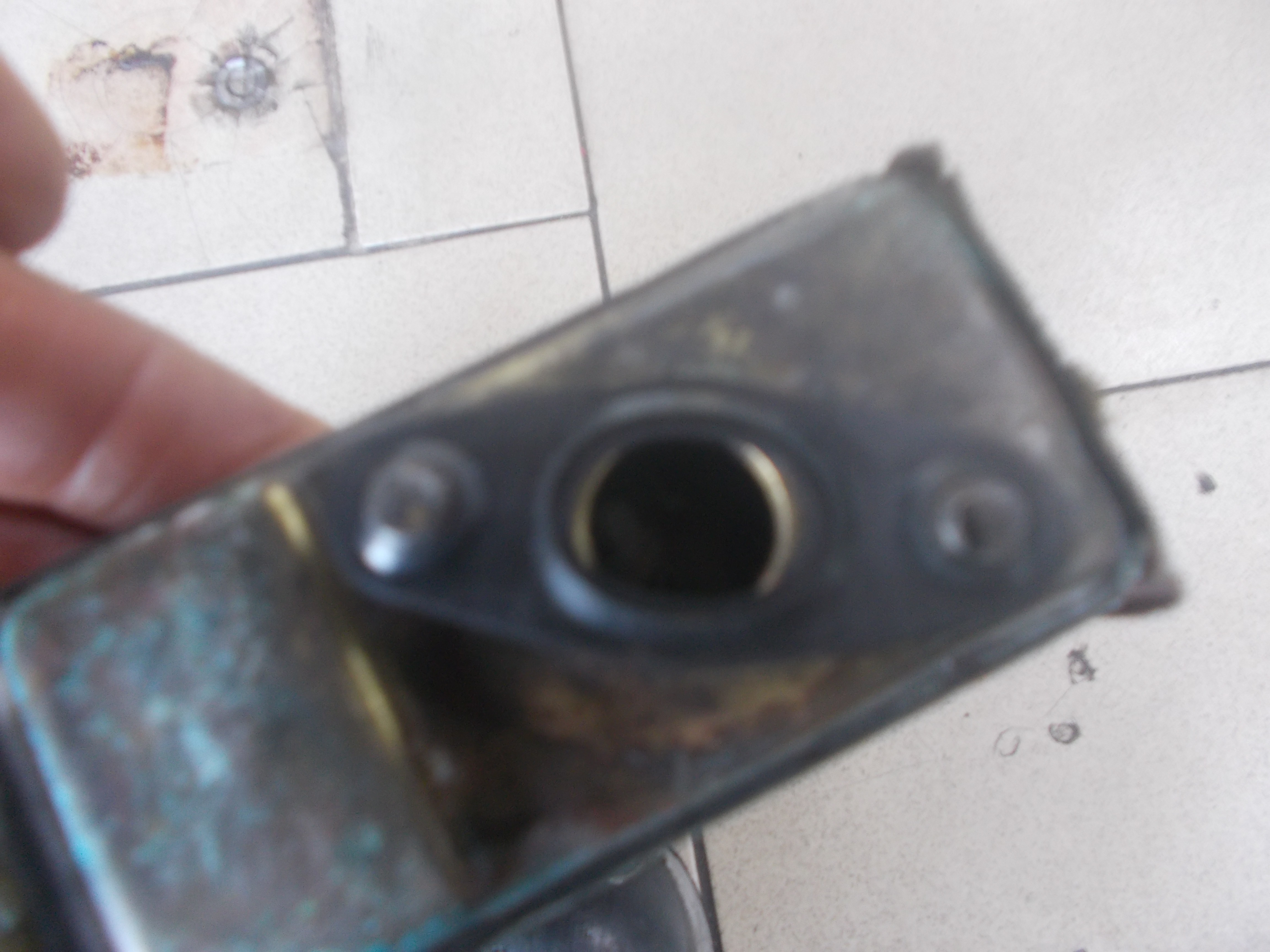

ist richtig,
der 2400 hat nach Auskunft von Georg einen größeren Durchmesser gegenüber dem 2000.
HH, Wärmetauscher, Rohre sind größer ausgeführt
Die HH von diversen Fiats 124er passen nicht, keine Chance was da zu machen
Man kann aber die Gummidichtungen übernehmen mit etwas Abänderung..funktioniert und ist dicht
bei ersten Bild ....wird undicht werden
