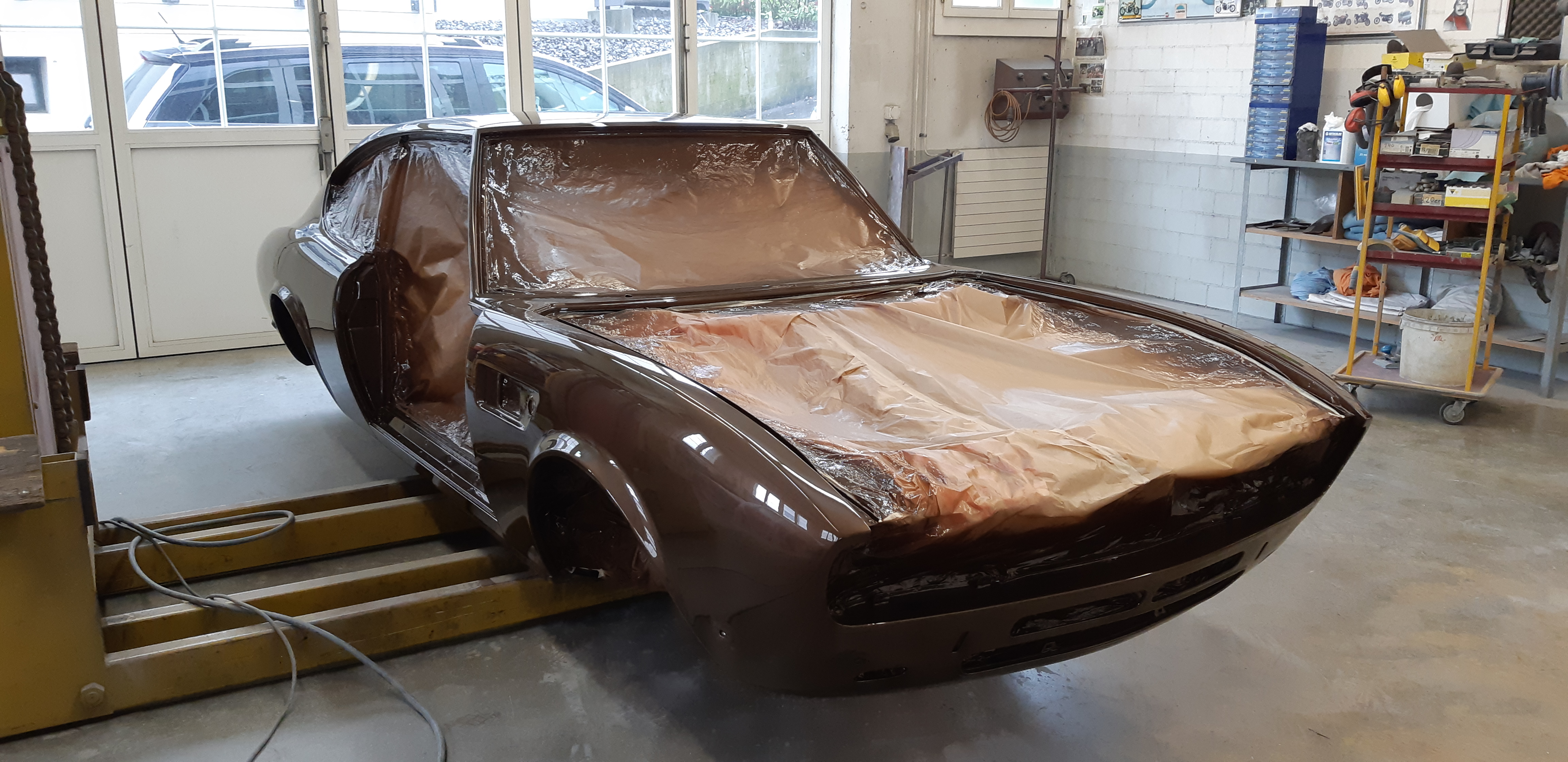

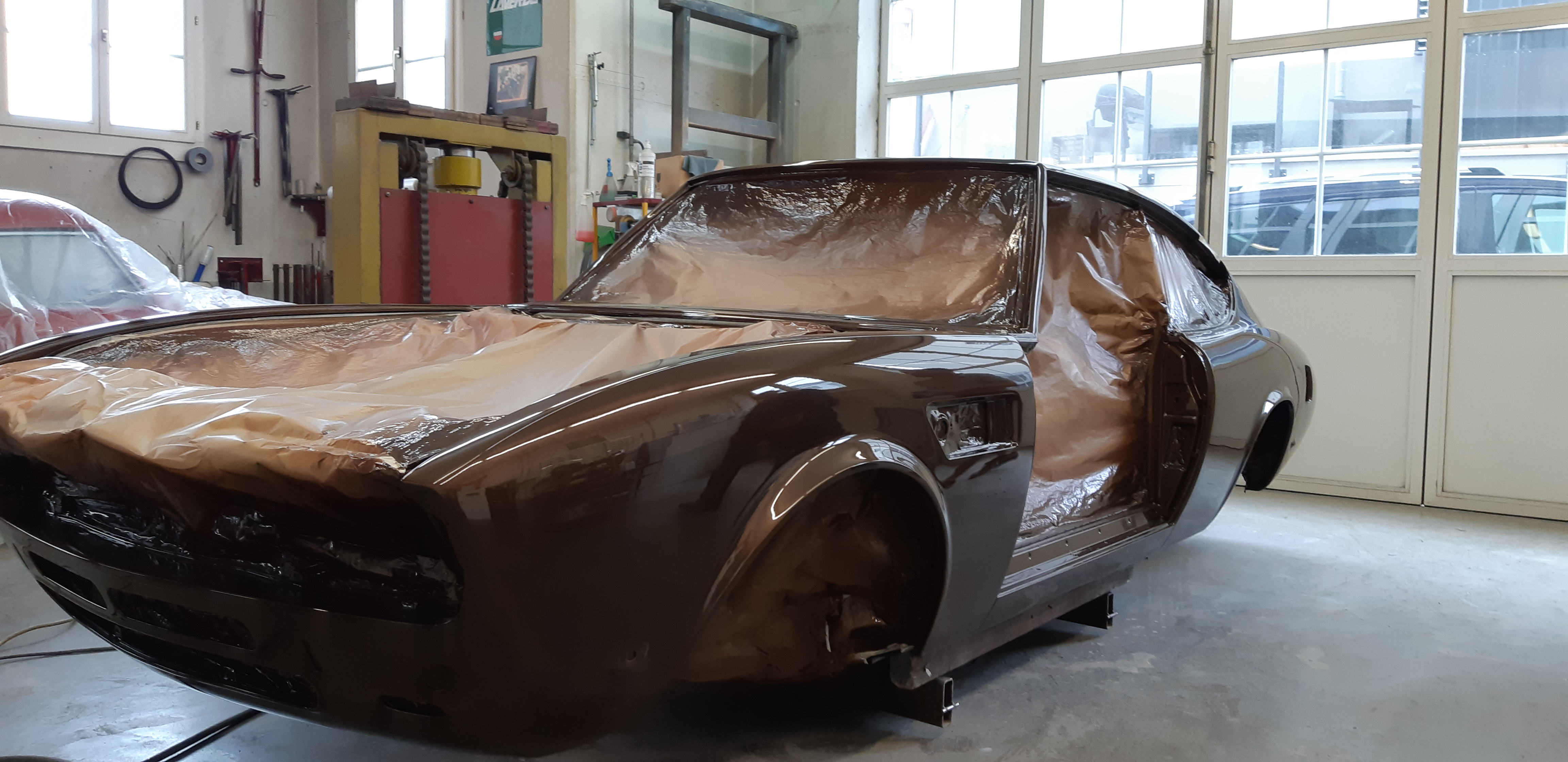

Glücklicherweise habe ich nun aber durch hilfreiche Hinweise aus dem Forum zwei gute Lüftungskästen erwerben können und mein Bedarf ist gedeckt. Ich freue mich jetzt schon auf den Einbau.
Das wird sich aber noch hinziehen, denn mein Dino ist (immer) noch beim Maler. Das wird richtig gut!

Beiträge: 322
Re: Mein Restaurierungsprojekt
Sehr schön!
Nocciola, oder?

Beitrag von Fredy59 »
Ja, Farbe Nr. 735 Nocciola metallizzato, wie er damals 1972 das Werk verlassen hat und in der Folge noch zwei Jahre auf der Halde stehen musste, bis zur ersten Inverkehrsetzung im Mai 1974 in der Schweiz. Und das alles ohne genügenden Rostschutz. Der arme Kerl. Jetzt hat er es besser und darf bald einen zweiten Frühling erleben.
