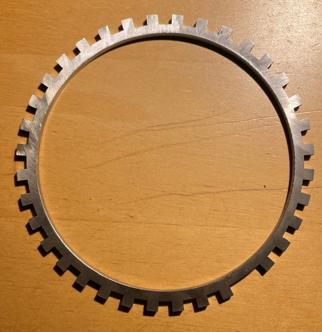

ich war heute, wie oben erwähnt, beim Motorspezialisten Klinger OEG (https://www.klinger-racing.at/), der mir irgendwann heuer seine Alternative zur Dinoplex einbauen wird..
es handelt sich dabei um die "Baldurs LPC4 bzw. LPC 8"
das ist eine isländische Entwicklung, die sowohl für Einspritz- als auch für Vergaser-Motoren jeden Alters geeignet ist..
ist frei programmierbar (Open-source).. das heißt es gibt immer wieder Software-Updates, die frei verfügbar sind..
weitere infos dazu auf der Hompepage des Anbieters..
In Österreich ist die Firma "Klinger OEG" zur Zeit angeblich die einzige, die dieses Produkt anbietet und einbaut...
Herr Klinger hat sie schon bei einigen Oldtimern eingebaut (ein paar davon habe ich auch gesehen, weil ich ja immer wieder bei ihm war)..
die letzten Oldies, bei denen er diese Anlage eingebaut hat, waren:
Maserati 3500 GT, 2x Jaguar E-Type V12, Alfa Romeo 2000 Bj.1960 (alle mit Vergaser)
nachdem er einen Motorenprüfstand hat und alle Motoren vor und nach Einbau der Baldurs getestet hat, meinte er, dass er bei allen eine spürbare Leistungsverbesserung messen konnte und teilweise bis zu 5l weniger Spritverbrauch..
bzgl. Kosten meint er, dass man mit ca. € 1.000 dabei ist..
er kennt auch die Dinoplex und meinte, dass deren Technik halt auch schon mehr als 50 Jahre alt ist.. die Baldurs hingegen modern und aktuell ist
Umrüstung ist relativ einfach.. die Steuerung benötigt ein Signal entweder vom Verteiler oder, wie bei mir geplant, über ein "Zahnrad", das auf die Riemenscheibe der Kurbelwelle montiert wird und von einem optischen Sensor abgetastet wird..
Der Rest (z.B. was er bei den Vergasern machen kann) war mir zu technisch..
wer Interesse hat, kann sich gerne bei ihm melden, bzw. gebe ich gerne Auskunft wie der Einbau verlaufen ist, wenn ich mit meinem Dino Spider soweit bin.. Hoffe ihn dieses Jahr noch auf die Straße zu bringen..

Hi agnatus
Would it be possible for you to post a picture of how the trigger wheel and cranckshaft sensor is installed on your engine.
I have been considering this solution my self, but there seems to be limited space to perform it, so would be very interresting to see how this is solved on your engine
BR
Erik
BR
Erik

Hello Erik,
Unfortunately, since I'm not that far along with my Dino Spider yet, the encoder wheel and sensor aren't installed yet. I hope that towards the end of the year I'll have my Dino tested and approved by the Austrian testing agency.
I'll be back in the garage tomorrow and will take a photo and show how the assembly is planned.
BR Andreas
