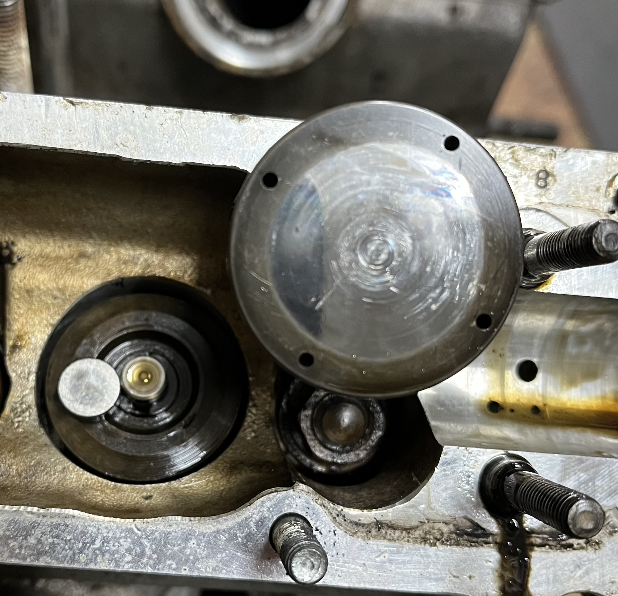

Stösselbecher und unten liegendes Einstellplättchen (liegt hier neben dem Ventil)
Stösselbecher mit oben liegender Einstellscheibe

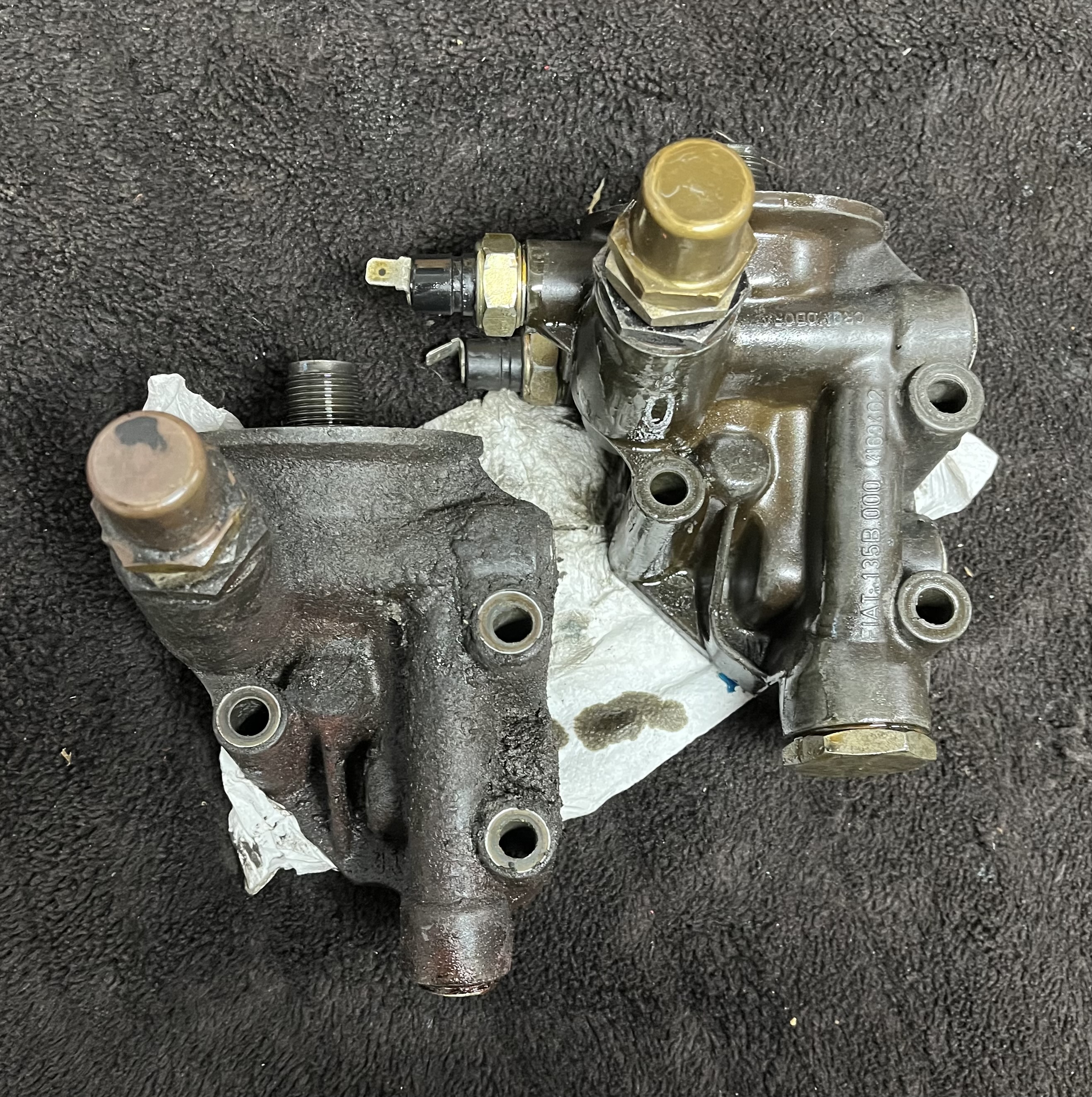

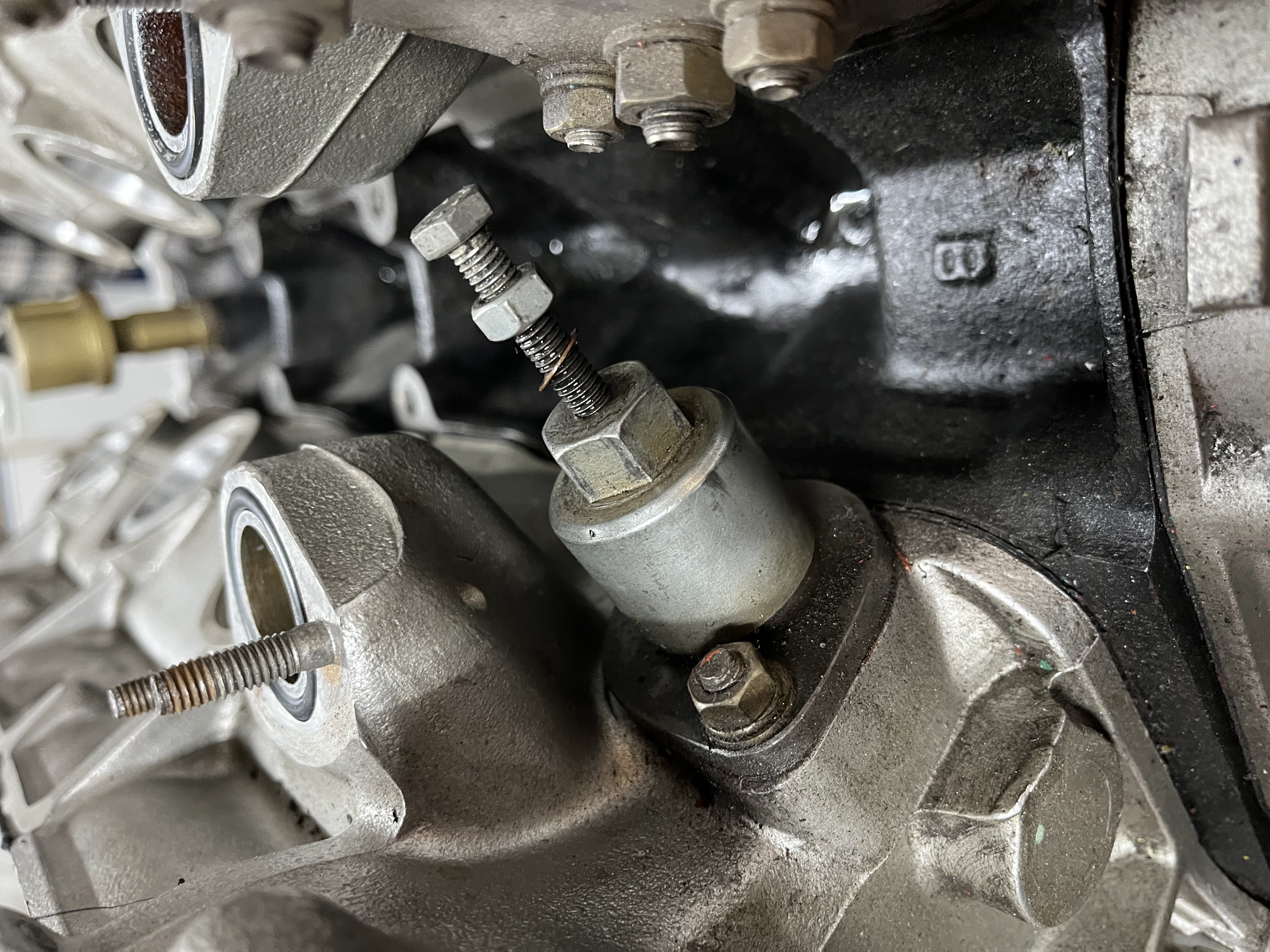

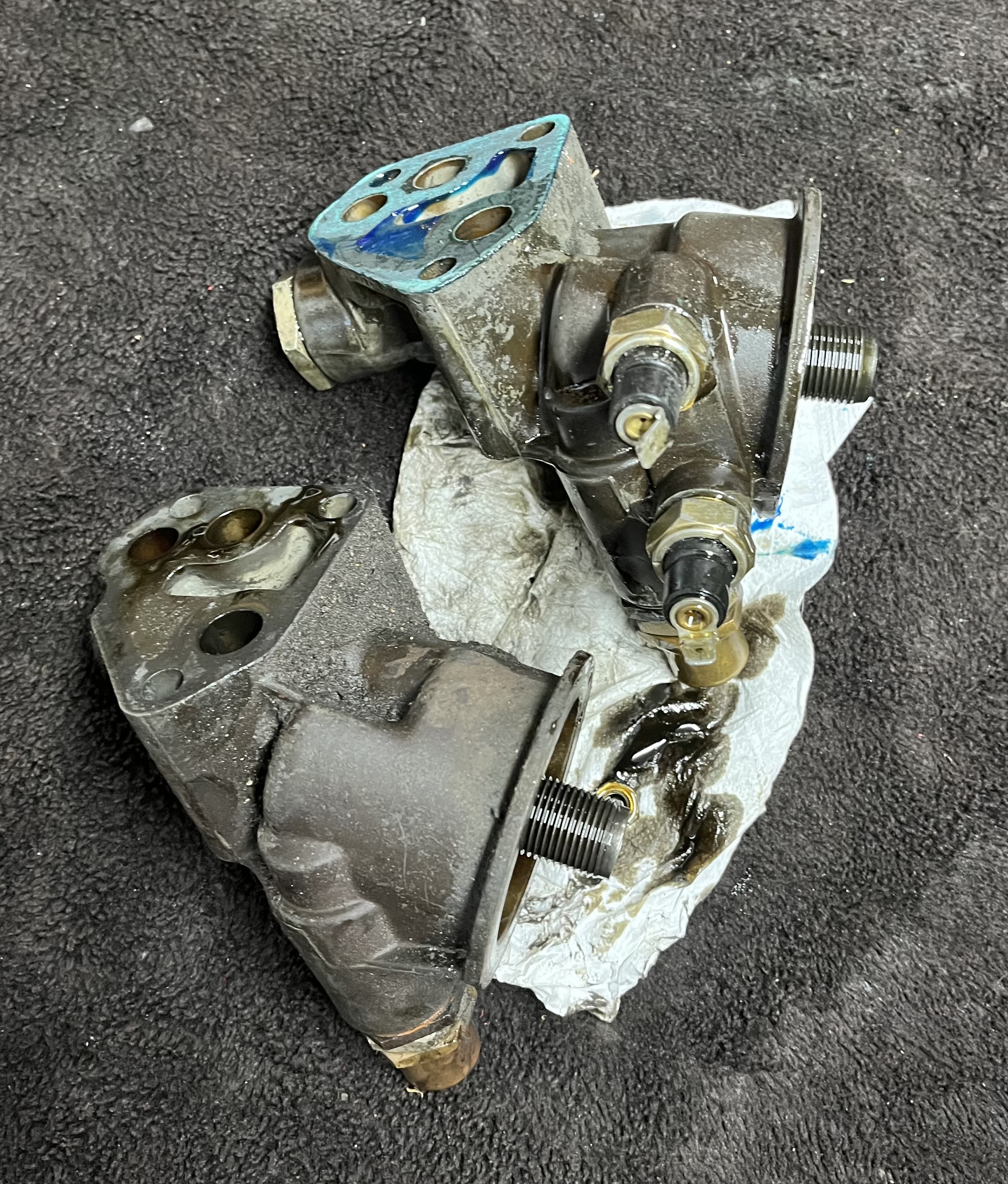

Vorne am Motor ist der Schwingungsdämpfer anders, beim 2,0 gibt’s an der Bedestigungsschraube ein Sicherungsblech, beim 2,4 eine dicke Scheibe darunter, anders ist auch der Ölfilterbock. Beim 2,4er sind die Geber für den Öldruck (Warnleuchte und Benzinpumpenrelais) am Ölfilterbock dran, beim 2,0 sind diese separat an einem Y-Stück am Block verschraubt.

Y-Stück am Block
Y-Stück am Block
Ölfilterböcke
Ölfilterböcke
Ölfilterböcke
Ölfilterböcke
