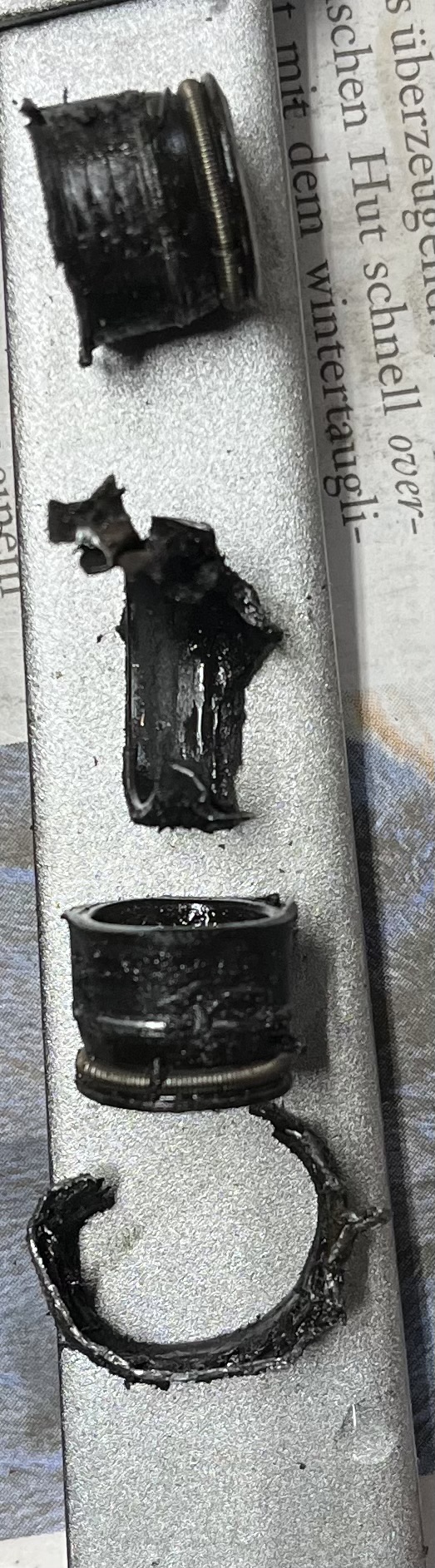

Ich habe mittlerweile die Köpfe weiter zerlegt und die Ventile ausgebaut. Dabei ich hab ich noch ein paar Überraschungen erlebt.
Aber vorher nochmal zu den Maßen. Die Vermessung von Ventilspiel, Plättchenstärke und Ventilüberstand hat mir ja schon gezeigt, dass beim 2,4er alles OK ist: Ventilüberstand Einlass/Auslass 4/0,5 mm bei Plättchen von 2,8 bis 3,9 mm bei Ventilspiel von 0,2-0,25 und 0,3-0,35.
Beim 2,0er hatte ich Ventilspiel von 0,15 / 0,4 mm bei Plättchenstärken von 1,7-1,95 Einlass und 2,3-2,5 beim Auslass - das finde ich beim Einlass zu knapp, die gemessenen 5 und etwas mehr Ventilüberstand beim Einlass sind daher zu tief, die 1,3 beim Auslass sind OK.
Die 2.0 Kettenspanner in der frühen Version haben hier die Variante mit dem glatten Druckstück/abgeflachten Spanner.
Der Ventilausbau beim 2,0er ging gut. Nur die Ventilkeile saßen oft ziemlich fest, die wurden wohl seit über 50 Jahren nicht ausgebaut. Die Ventile ließen sich dann leicht rausschieben, mit deutlichem Spiel in den Führungen, vor allem beim Auslass. Die Ventilschaftdichtungen waren dagegen ziemlich festgebacken. Trotz Spezialzange war das ein ziemliches rumgewürge, manche ließen sich nur stückweise ausbauen.
Die Ventilschaftdichtungen waren beim 2,4er kein Problem, die ließen sich sehr leicht rausziehen, ebenso lösten sich die Ventilkeile einfach - aber manche der Ventile klemmten dermaßen fest in ihren Führungen, dass ich sie nur mit einem Austreiber rausbekam!
Vermutlich wurden die Führungen nach dem Einpressen nicht auf Mass gerieben. Vermutlich liegt hier eine Ursache im qualmen des Motors, einige Einlassventile haben wahrscheinlich nicht vollständig geschlossen - ein Glück dass sich offene Ventile und Kolben nicht getroffen und Bruch produziert haben…

Ventilschaftdichtungen - Fragmente

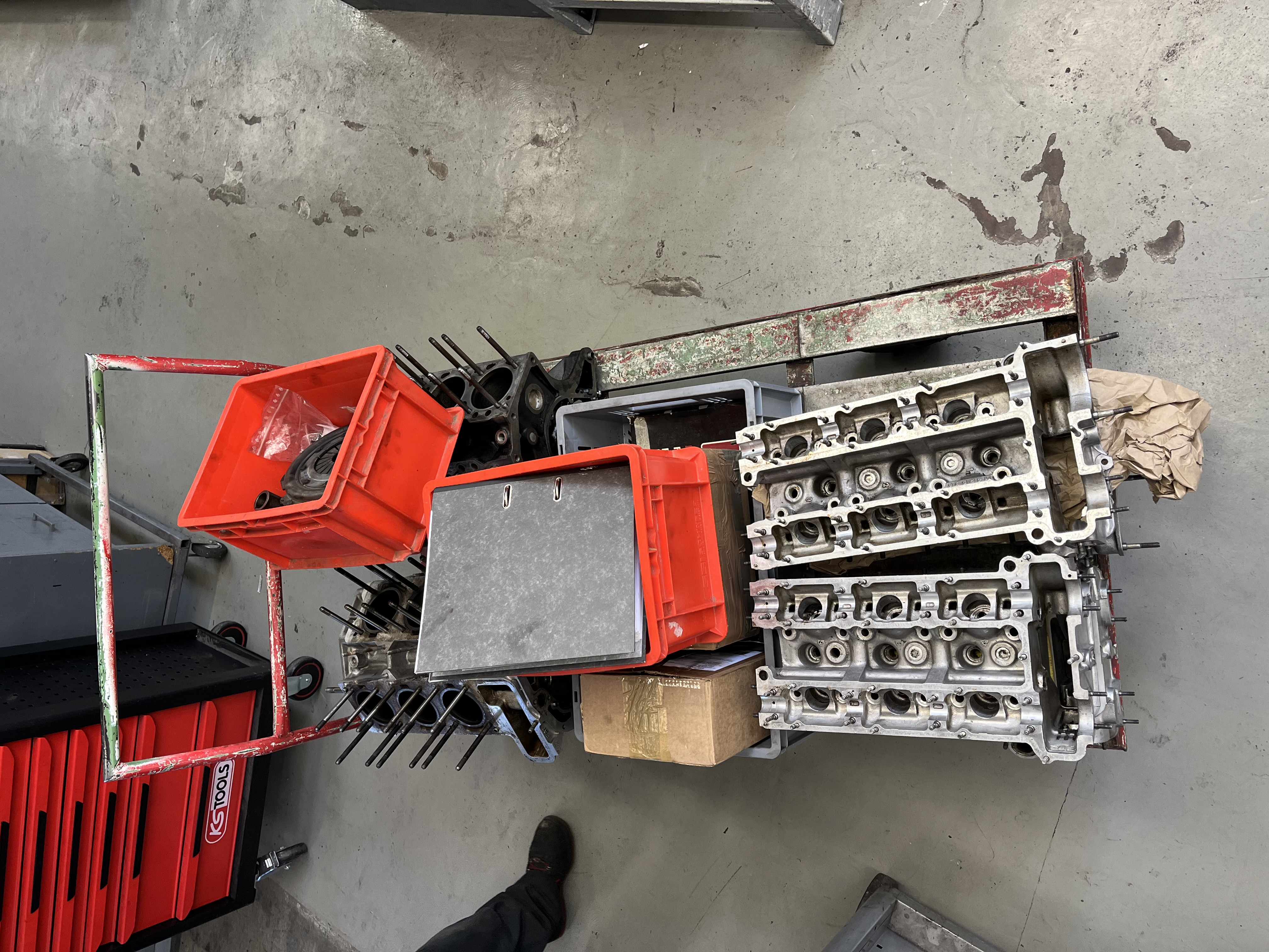

Der letzte Schritt der ersten Etappe: ich hab beide Motorblöcke mit Innereien und vier Zylinderköpfe etc. nebst Dokumentation beim Motorenbauer abgeliefert und die anstehenden Arbeiten besprochen. Wie bei jedem guten Projekt wird es aufwändiger (und teurer) und dauert länger :-) Aber ich freue mich jetzt schon aufs zusammen bauen und montieren im Sommer!
